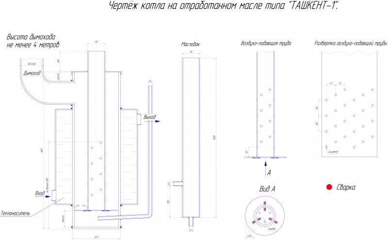

    Нашел только такой чертёж, но мой котел с на большими изменениями.
  4. bazele
    Если у вас есть чертеж, зачем было изобретать велосипед, захотелось "танцев с бубном" ведь автор этой конструкции предупреждал, вот его цитата:
    ""Печь работает на естественной тяге, не нужно никаких приспособлений и электричества.
    НЕ ПЫТАЙТЕСЬ ИЗГОТОВИТЬ ПЕЧЬ ПО КАРТИНКЕ ВЫШЕ!
    Для того чтобы печь заработала необходимо строго соблюдать размеры данные на чертеже! Любое отклонение от размеров не даст нужного режима работы печи (я в своё время выкинул 3 не рабочих варианта), а значит неполное сгорание топлива и дымность обеспечены. Чертёж выполнен с рабочего варианта печи установленной в моём гараже (см.фото), при площади 4х9м. мощности печи хватает с избытком.""
    Делайте все по чертежу, особенно воздухоподающую трубу, т.е. дожигатель.

    печь ташкент с хорошим качеством... :yes3: Дополнил размерами печи..
    KIRIl нравится это.

    Очень хочется подачу через верх сделать... не вариант?
  7. bazele
    Вам говорят про отверстия в дожигательной трубе, причем здесь подача масла.

    Спасибо, понял переделаю, из за этого может сильно греться выхлопная труба?

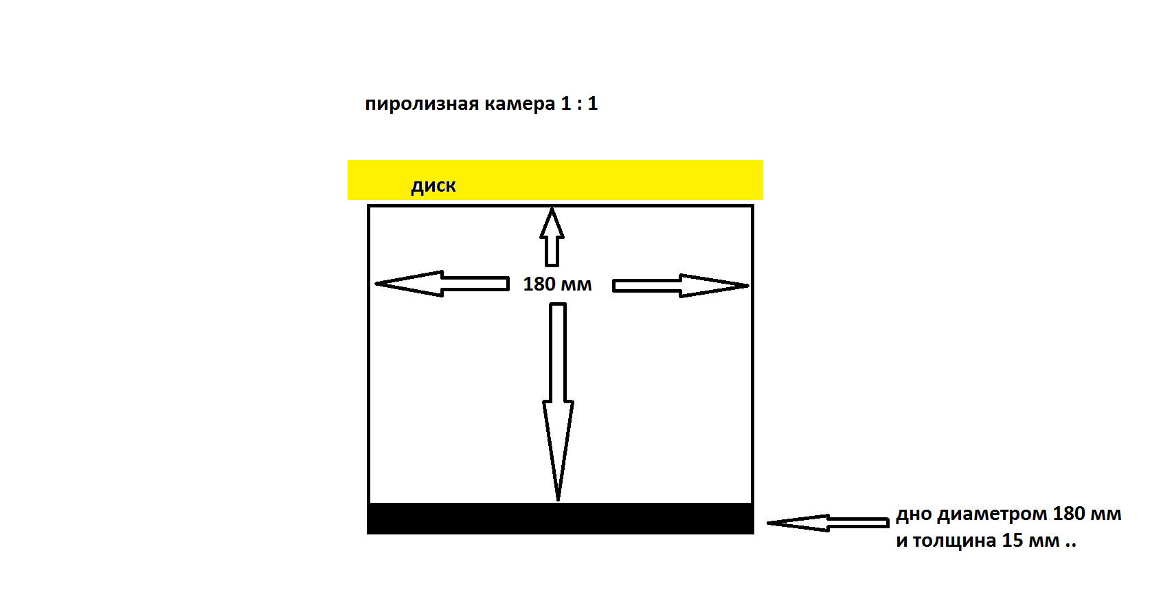

    Добрый день . Читал что пиролизная камера должна быть 1: 1 .. Сделал рисунок с размерами камеры - понял так высота камеры 180 мм тогда ширина камеры выходит тоже 180 мм . Камера будет без чаши .. Правильно ли понял размеры камеры .. спасибо..:scratch_one-s_head:
  14. Geka
    Geka Постоянный участник
    11 ноя 2009
    113
    Пиролизная камера должна быть 1:1 исходя от диаметра чаши

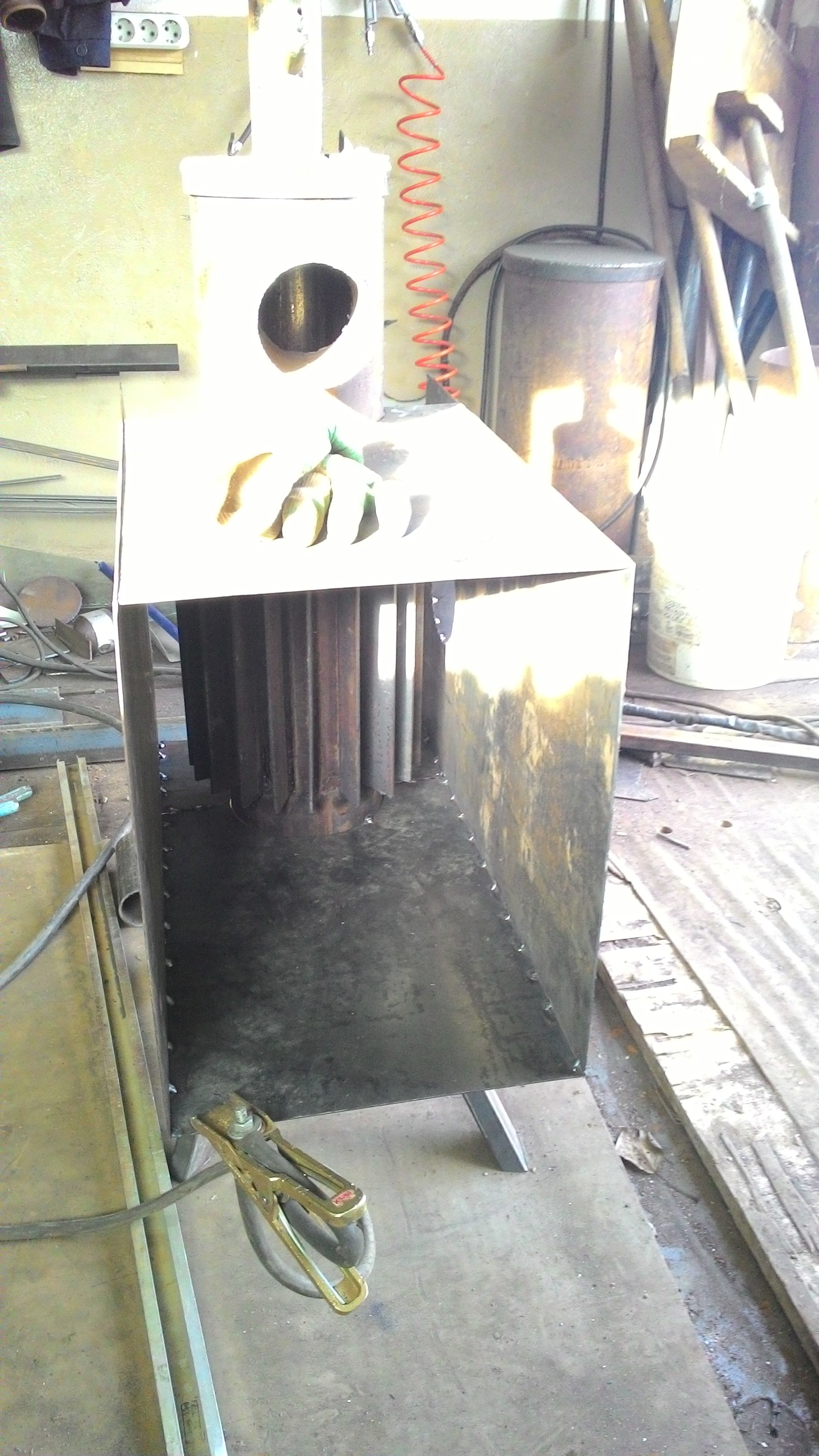

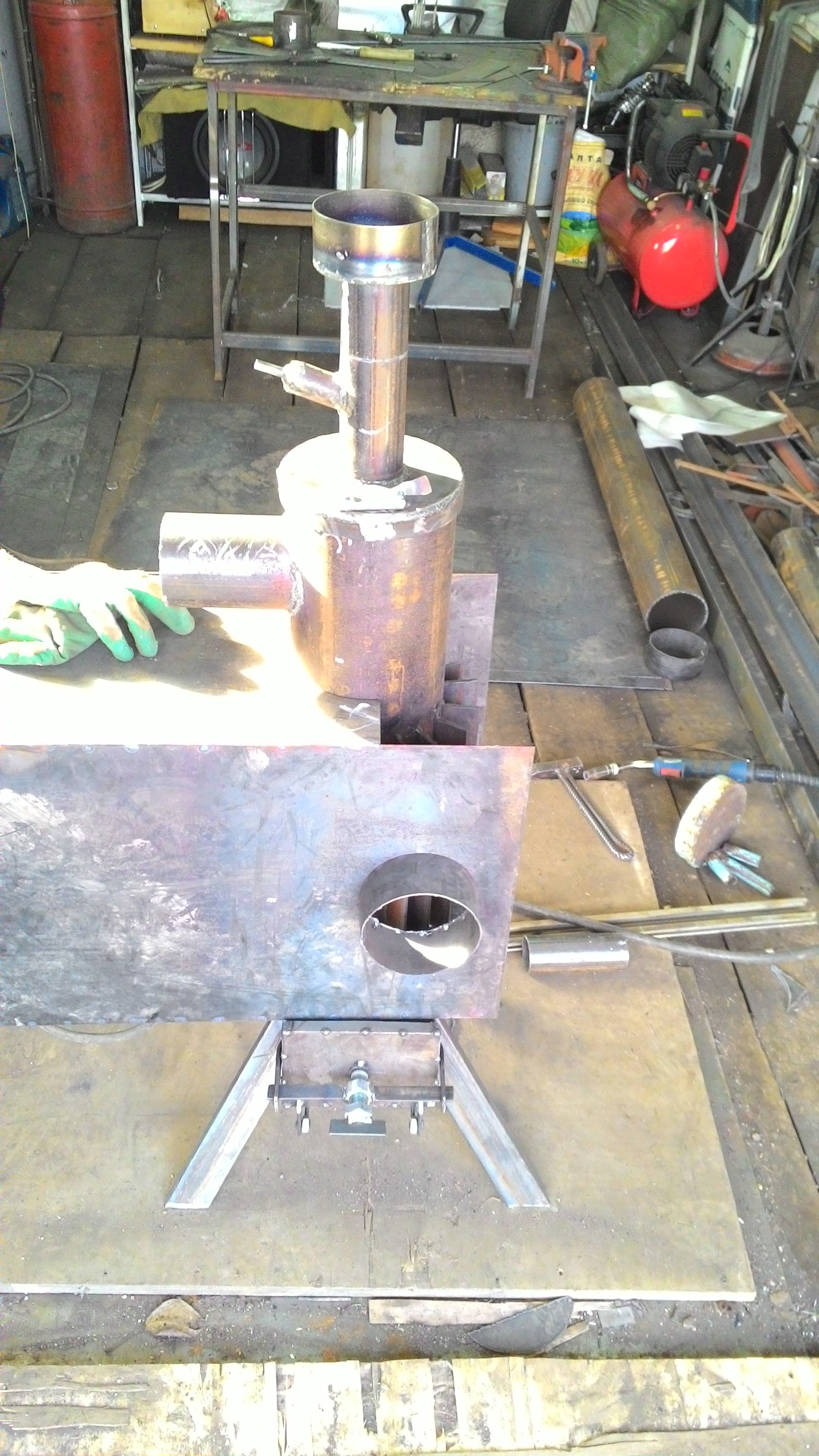

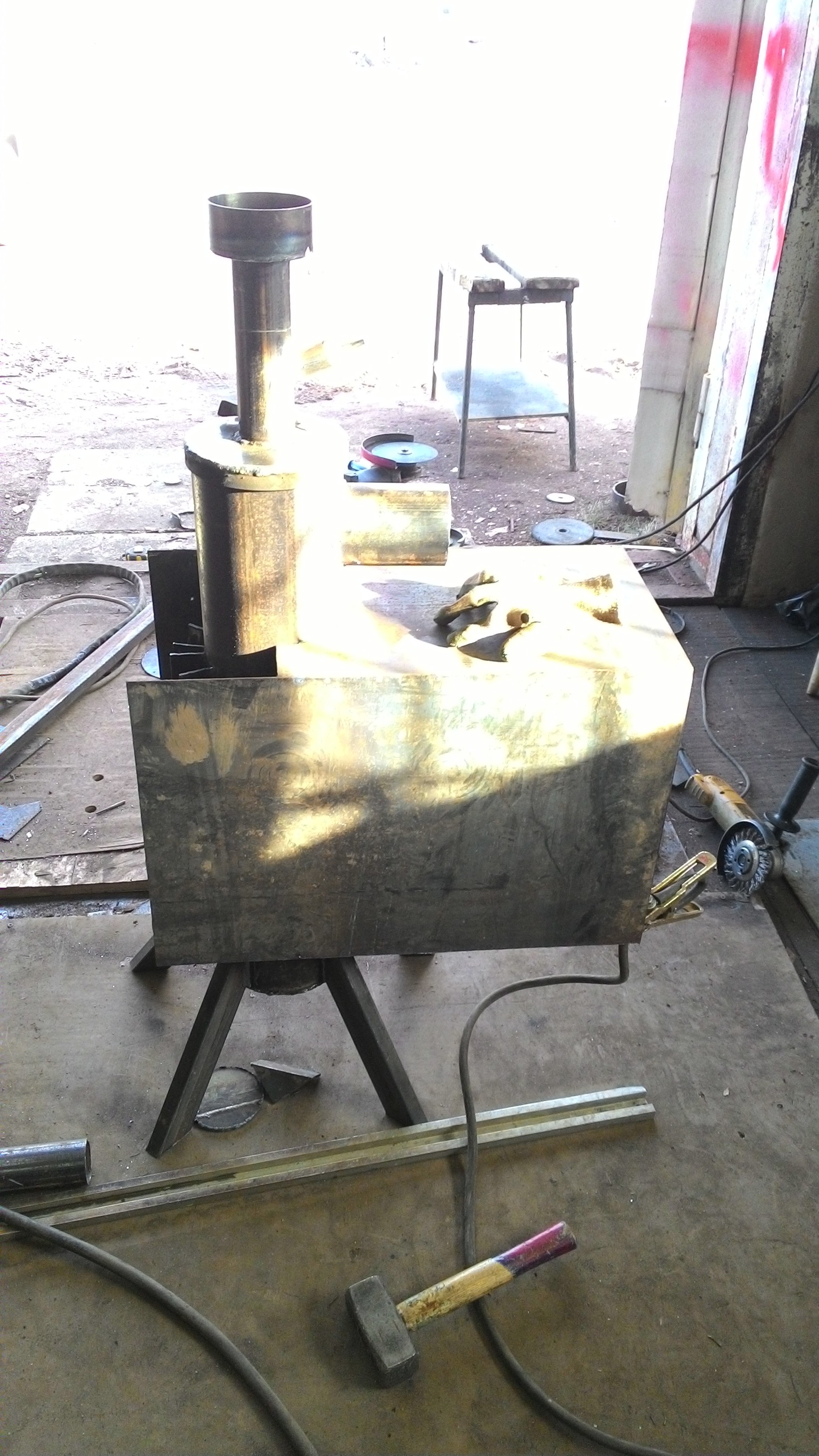

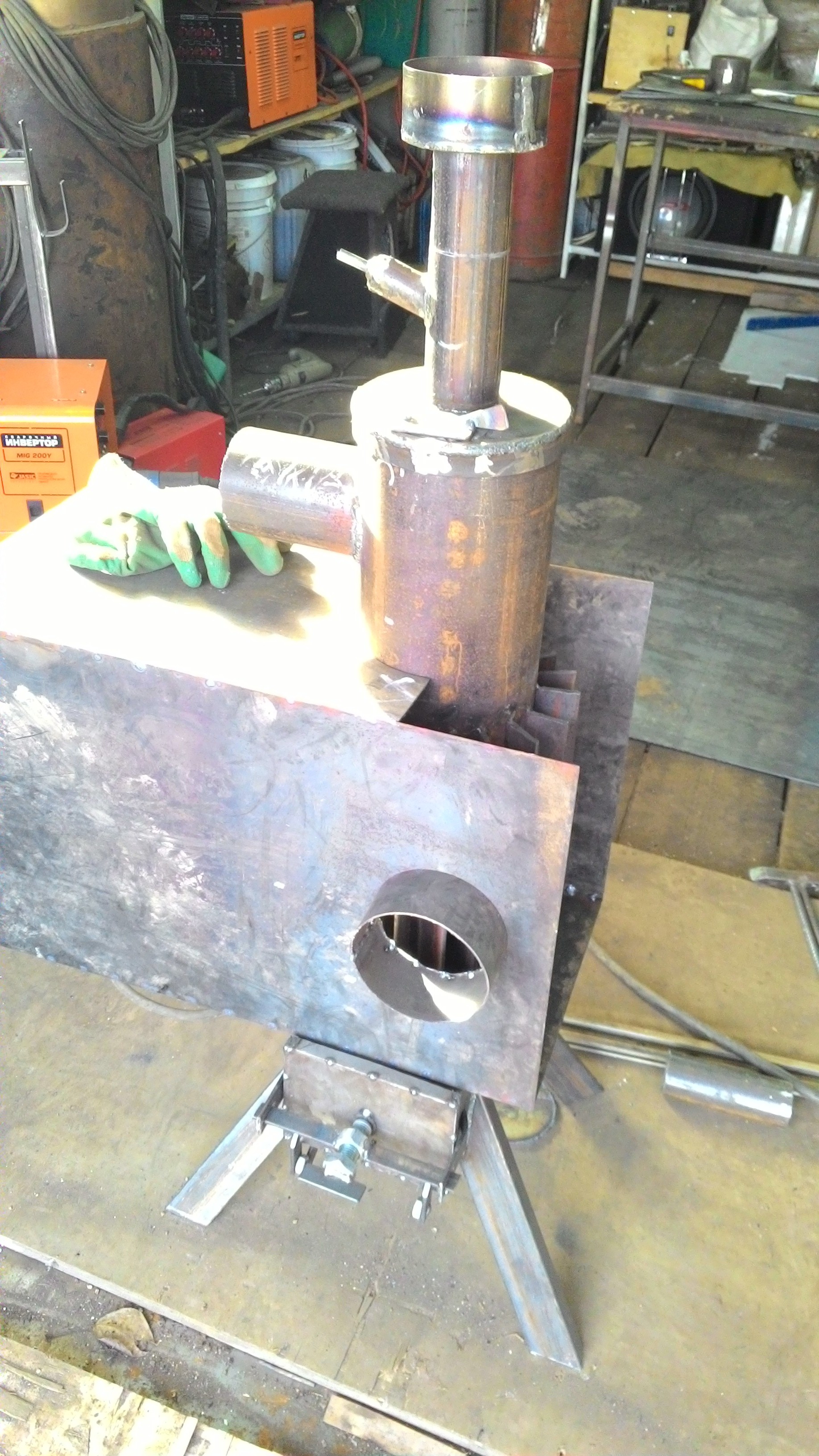

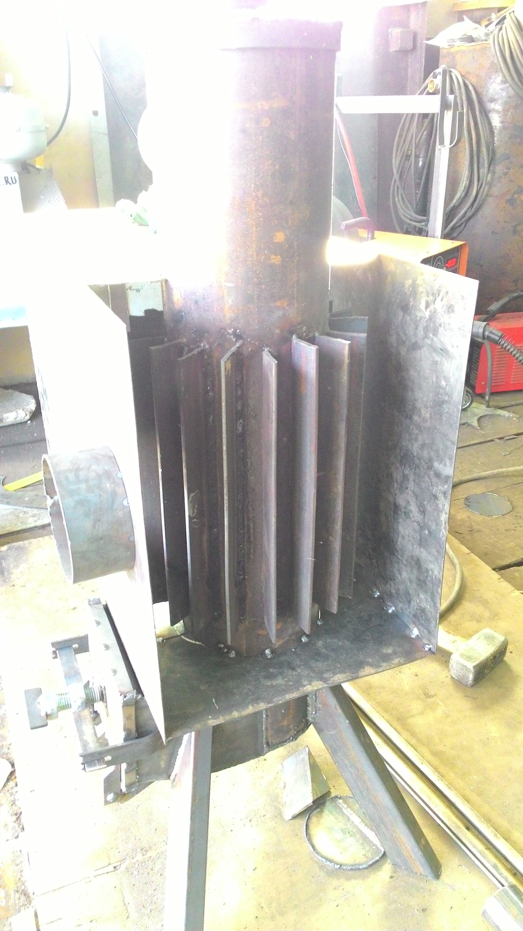

    Тоже замутил маленькую тепловую пушку для гаража. Вот процесс изготовления. По результатам, отпишусь. Печька с чашой. Два вентилятора надув и обдув.
    KIRIl нравится это.

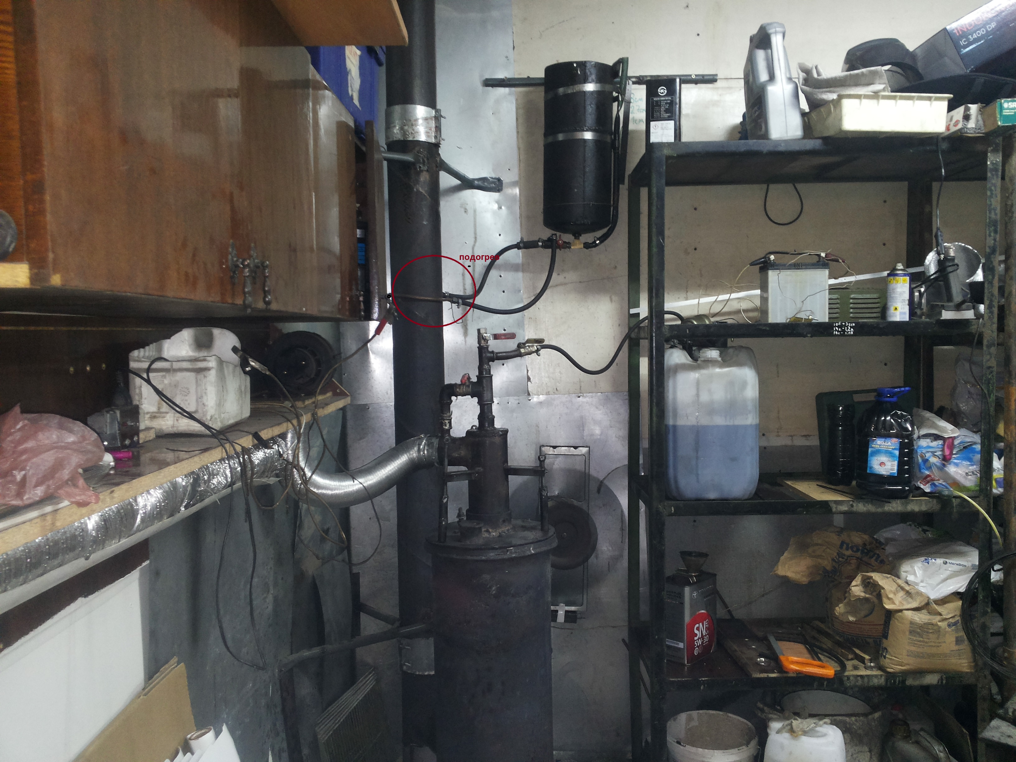

    Подогревать входящий воздух, насколько я читал, полезно.
    А подогревать масло? Есть мысль намотать медный змеевик вокруг дымохода.
    Может кто уже пробовал? Влияет ли на процесс горения?
  17. san
    Не как не влияет
  18. амиго154
    В какой то степени на стабильность подачи.
    Я делал, при самотёке.Через какое то время перестало масло бежать. Поставил маслонасос от скутера , трубку подогрева убрал.
    Результатом доволен.
