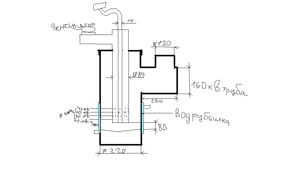

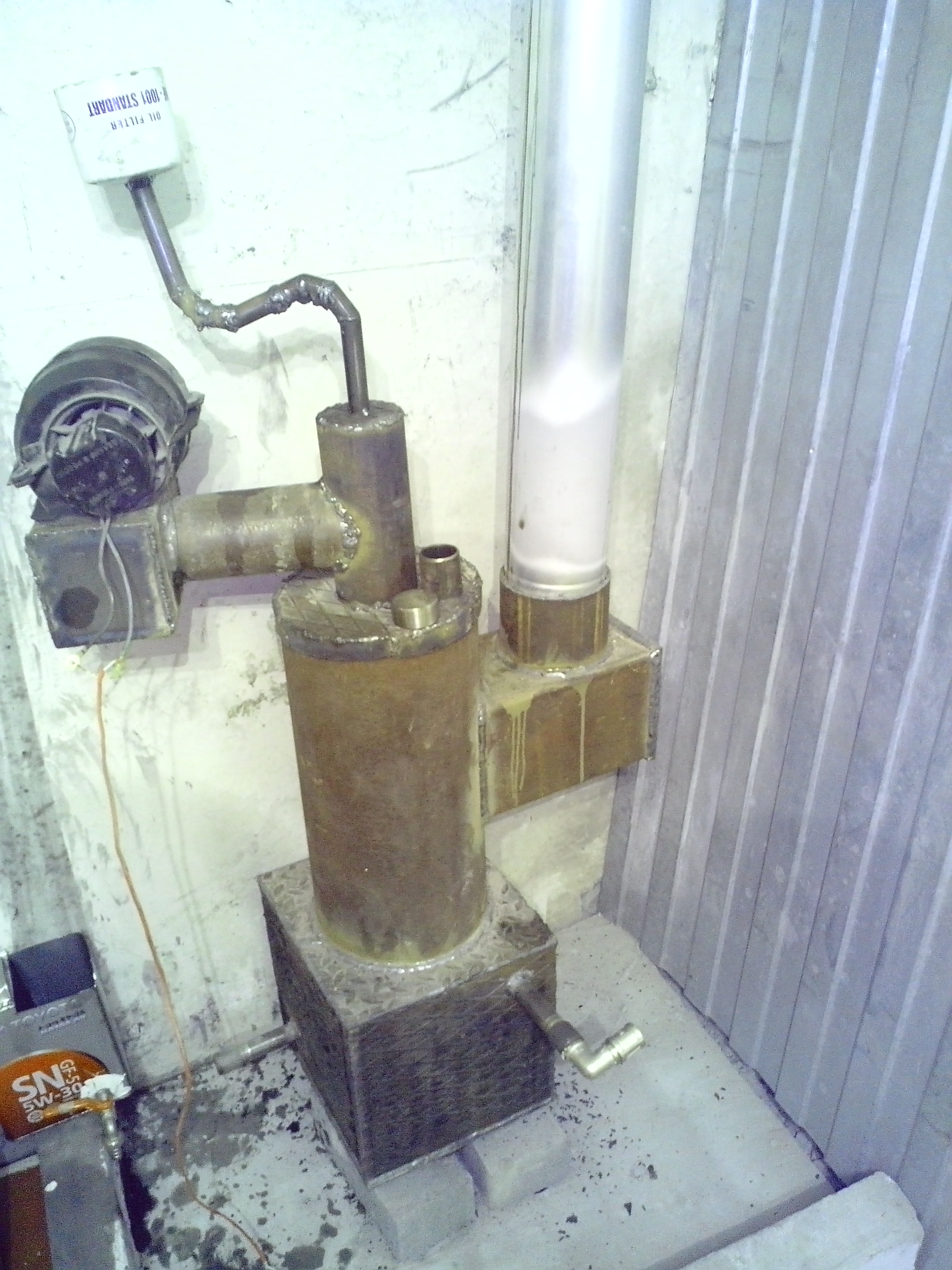

    Привет всем!Сделал свой котел на отработке,но посмотрев видео горения котлов на сайте,мне показалось что мой как то слабо горит и не равномерно,вот выставляю на общее обозрение,может что посоветуете))Вентилятор стоит от ваз-2108,дымоход прямой, труба Д-120 длиной 5 метров.
  8. britmila

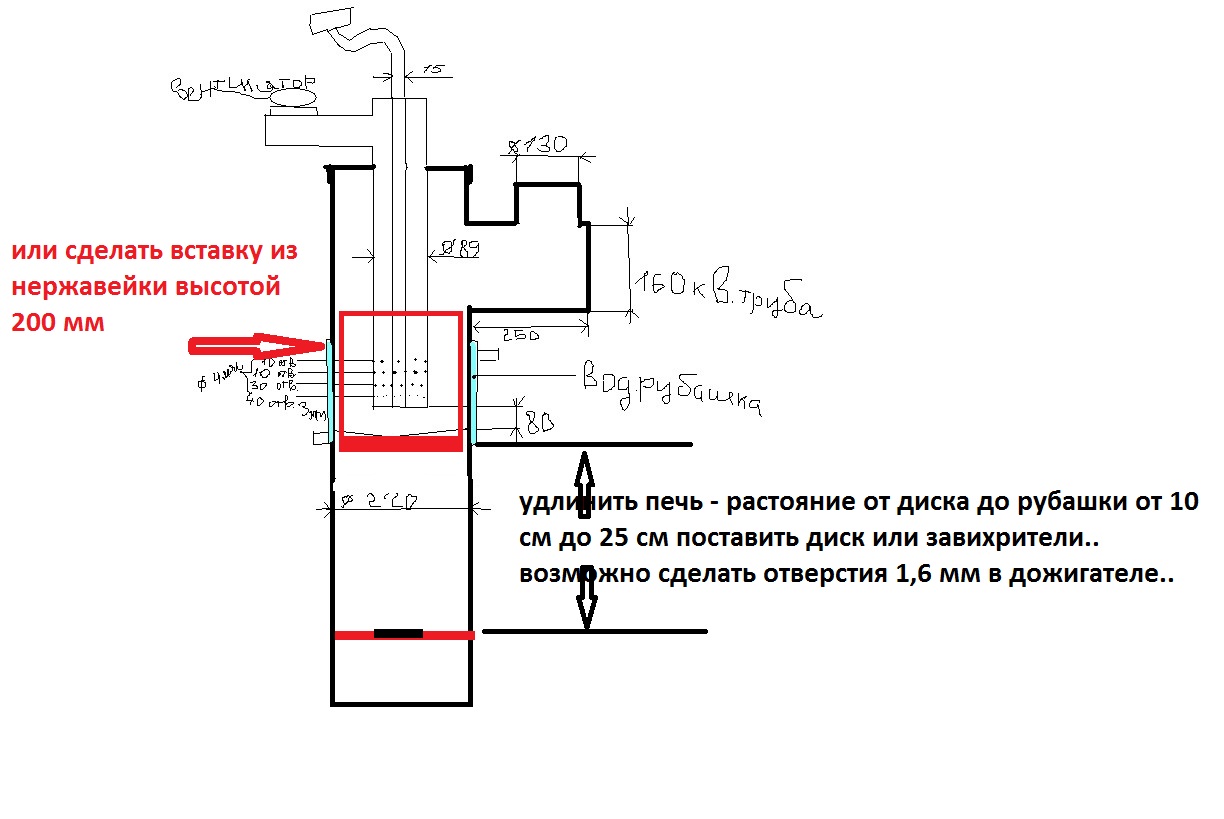

    УВ.Александр! Во всём виноват теплообменник . Печь не может выйти на режим из за недостаточной температуры стенки печи .. стенка максимум у Вас 90 градусов а нам нужно не менее 400 градусов. По рисунку вам необходимо определится как Вам будет удобней сделать.. с уважением.. http://www.termoportal.ru/all_albums.php :declare:

  9. Александр!!!
    Александр!!! Участник
    12 окт 2014
    Получается печь не может выйти на режим из-за водяной рубашки?
  10. амиго154
    Совершенно верно. И наверняка у Вас сажи много, и в чаше асфальт.
    Александр!!!, britmila правильно "нарисовал картину".
  11. Александр!!!
    12 окт 2014
    Дожигатель в саже

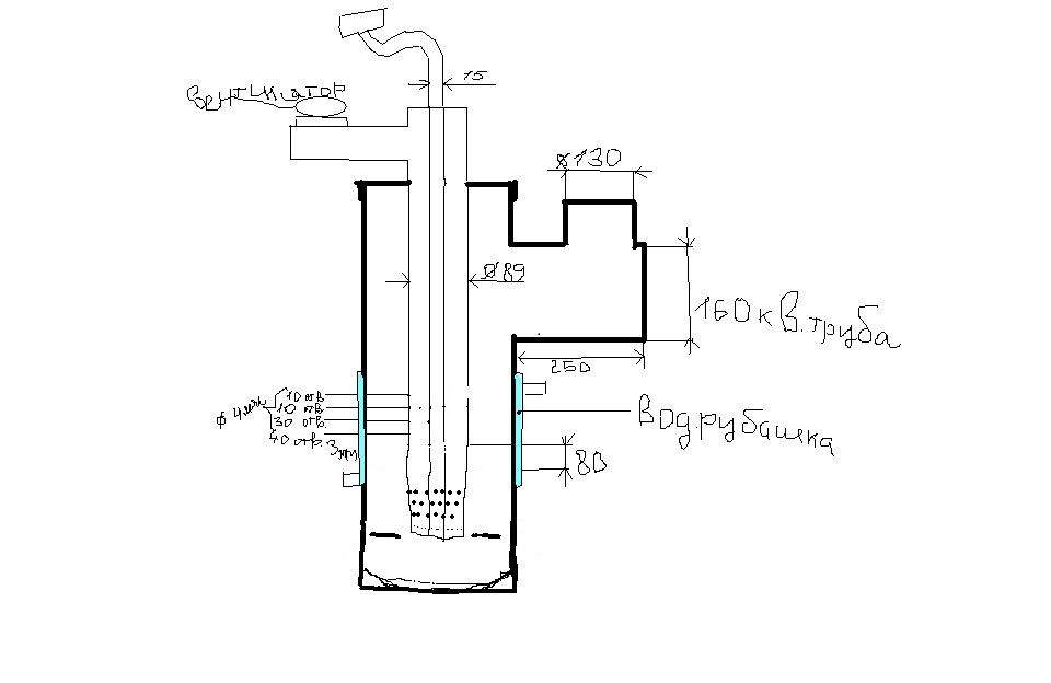

  12. Александр!!!
    12 окт 2014
    Начертил новую схему как я понял, так должно быть,что бы котел выходил на режим???

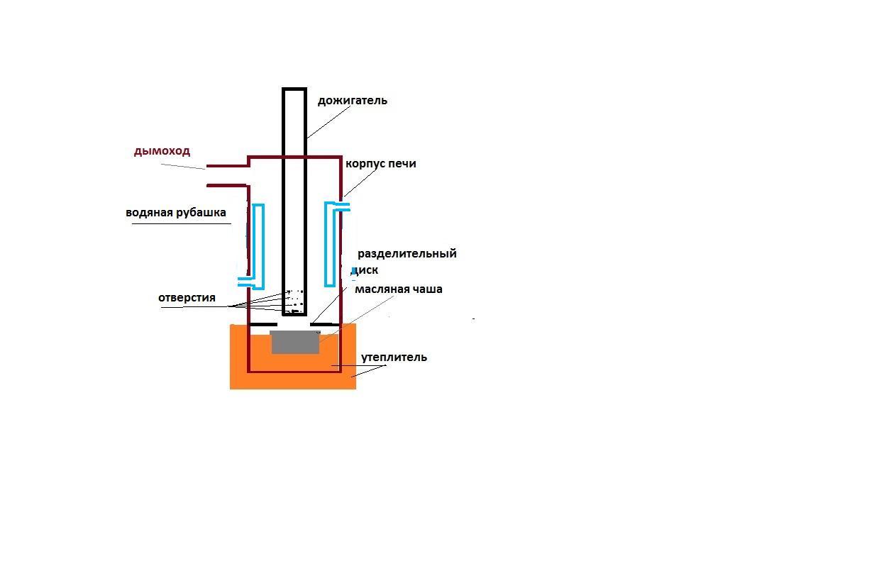

  13. britmila
    УВ.Александр! Главное отступить от разделительного диска = лучше 25 сантиметров .. Тогда на горение в печи теплообменник не будет влиять .. http://www.termoportal.ru/album.php?albumid=120 :declare: Здесь видно какой дожигатель должен быть . это котёл УВ.Geka. :thank_you2:
  14. амиго154
    Если делать вкладыш, то выхлоп нужно переделывать на нижний.
  15. амиго154
    Моё видение.

  16. Александр!!!
    12 окт 2014
    Буду пробовать по такому варианту.
