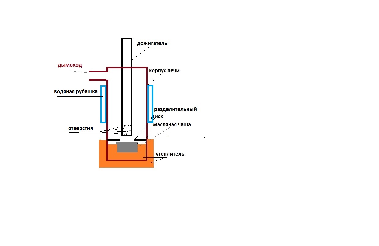

    Добрый вечер . Пожалуйста ответе на вопросы. схема на рисунке только нет водяной рубашки. 1. Советуют в чаше сделать дно толстое порядка 20 мм .= что это даст ?
    2. нужно ли такое толстое дно при наличии уровня масла ? :thank_you2:

    Что по мне с толстого дна толку не будет,а вот чашу поднять (практически надеть)на дожигатель есть смысл,
    по схеме тупо поставить чашу на разделительный диск-только через теплоизолятор.

    Толстое дно не к чему. И чашу повыше как пишет sks555, и и будет отлично.

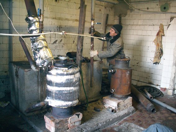

    [​IMG] Добрый вечер .. На фото дальний котёл = кто может сказать какой диаметр трубы без водяной рубашки . Трудно определить на чём стоит кирпич не стандартный ..:thank_you2::thank_you2::thank_you2:
  9. эд1975
    В руках держит сороковую трубу и плитка на стене вроде как на 12 или 15 см. , вроде как сам котел из примерно 250 мм. - 300 мм трубы . Вот есче глянул вент на наддув сотка канальная а их там три получаеться поместится значит 300 - ка .
  10. Ilja
    А что гадать то, спросите у nail02 99 %, это его работа

  11. 159Viktor
    159Viktor Постоянный участник
    4 окт 2012
    70
    Фото вроде Вервфольф выкладывал.
    nail02 и britmila нравится это.
  12. @kz
    Да его фото.
    nail02 нравится это.
  13. Ilja
    Значить я ошибся.
  14. nail02
    8 фев 2012
    Не ребята это не моё :mosking:, Судя по фото труба или 300 ка или 320 мм.

    Рубашку делайте высотой в пределах 600-800 мм.
    Но самое важное рубашка не должна закрывать собой ту часть печи где у вас находится испарительная камера. Иначе печь не будет разогреваться до нужной температуры и выходить на режим. Тоесть если у вас котёл имеет лючек высотой 10 см то вот отступая еще сантиметра 2-3 вот отсюдова можно делать водяную рубашку. С чашой конструкция будет лучше так как чаша внутри нагревается и хорошо держит печь в режиме в широком диапазоне. Такая конструкция работает в более широких пределах - минимум , максимум. Первый ряд инжекторной трубы отверстия длжны бить в край испарительной чаши. Чтобы чаша пролазила спокойно в лючок и не мешала инжекторная труба нужно делать вырез в её задней части на длину диаметра инжекторной трубы ! (:mosking::mosking::mosking:Интересно кто нибудь что нибудь поймет в моих "многобуквах":mosking::mosking::mosking:).

    Сама печь 325 мм, наружняя рубашка 520 мм (по внешним диаметрам) в руках держит 57 с переходом в верху на 76 мм или 89 мм

    Я вобще бы не заострял на этих котлах внимание, Это пройденный этап, зачем топтаться на месте:drinks:
    (это про котлы на фото вервульфа)
  19. britmila
    УВ. Дмитрий. Если Вы прошли данный этап по котлу УВ. Вервульфа. То мы только на старте . Чем нравится эта конструкция атмосферная что на порядок лучше если брать с наддувом .Но это моё мнение. Что он сделал хороший котел это факт . Это как колесо пока человечество лучше ни чего не придумало .:thank_you2::thank_you2:
  20. remix59
    На сколько мне не изменяет память, на том фото котлы стоят в многоэтажном офисном или пр-ном здании.
    Имея дымоход высотой 20м, и диаметром 220-320мм., можно смело делать и без наддува.
