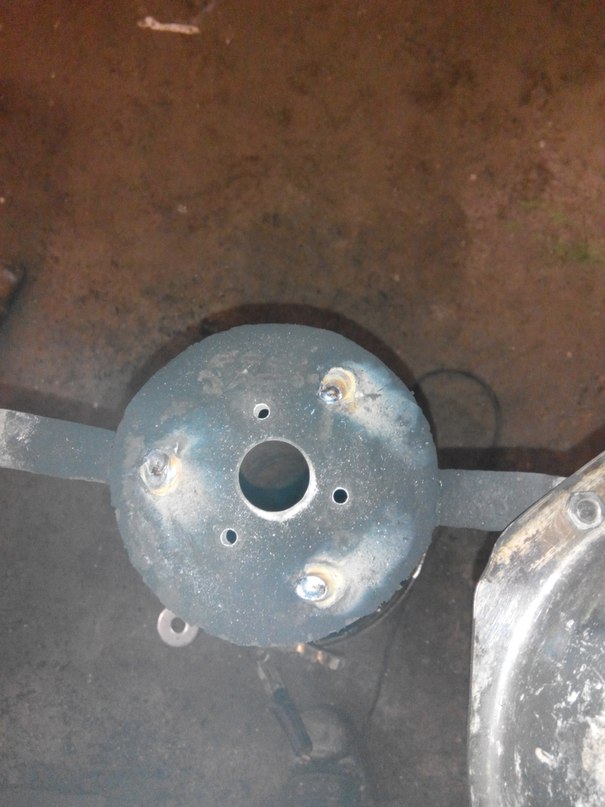

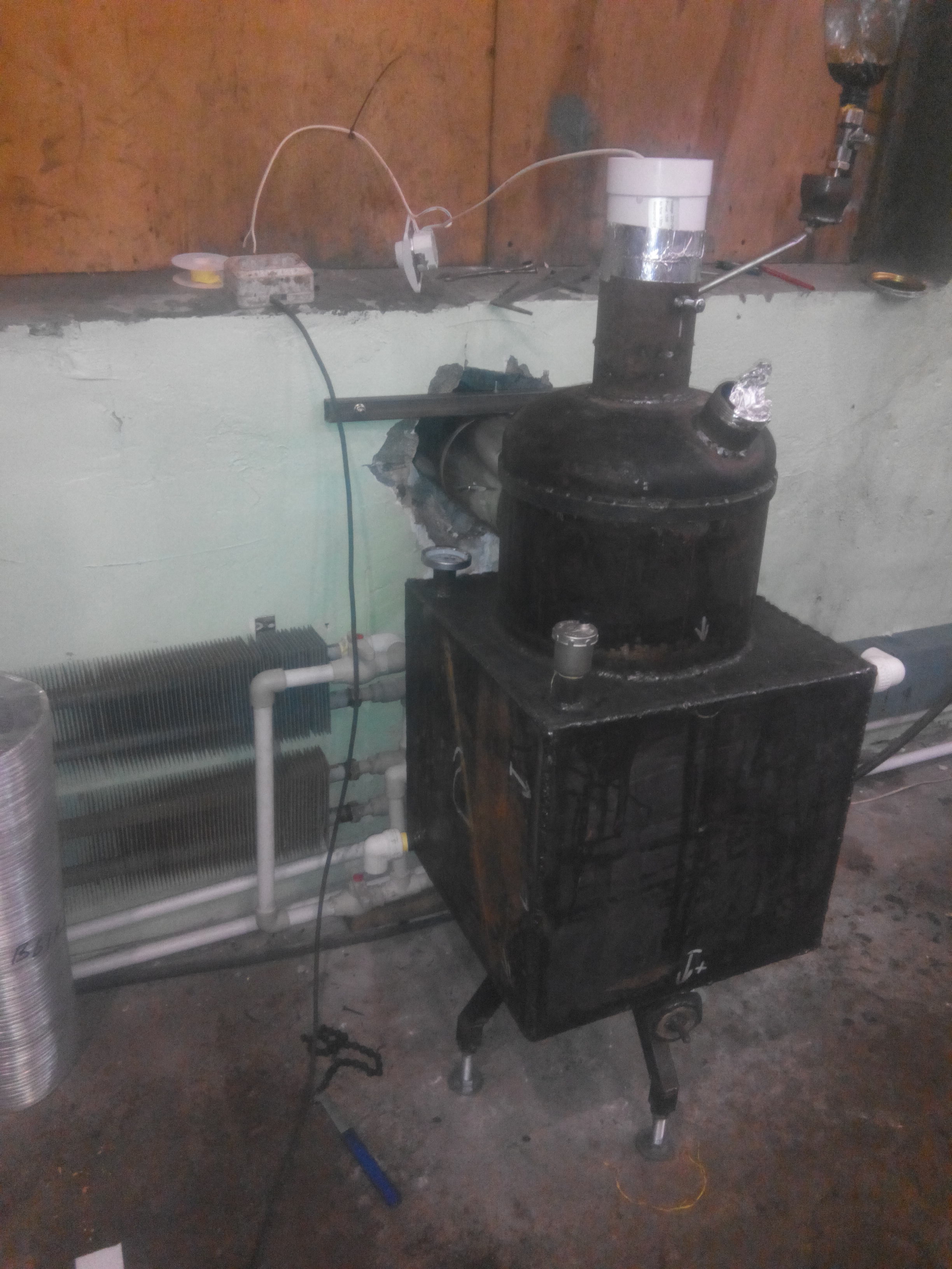

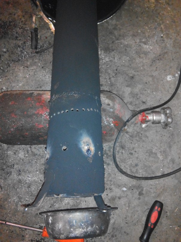

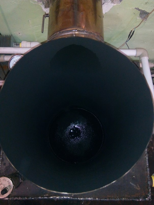

    Доброго времени суток: уважаемые форумчане!!!
    Проштудировав форум смастерил себе котел...
    вот сейчас мучаюсь с настройкой-прошу помочь
    ..потребляет много...около около 5-6 л час..
    По конфигу:
    основа баллон пропан
    дожигатель 102 труба
    труба подачи 20 мм
    диаметр дымохода 140 (высота 6 м)
    в качестве чаши использована нерж тарелка
    подача воздух (вент 320 м.час канальный)
    черный налет после 10 мин работы почти везде
  3. britmila

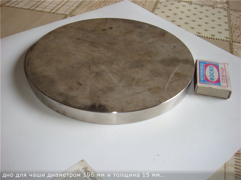

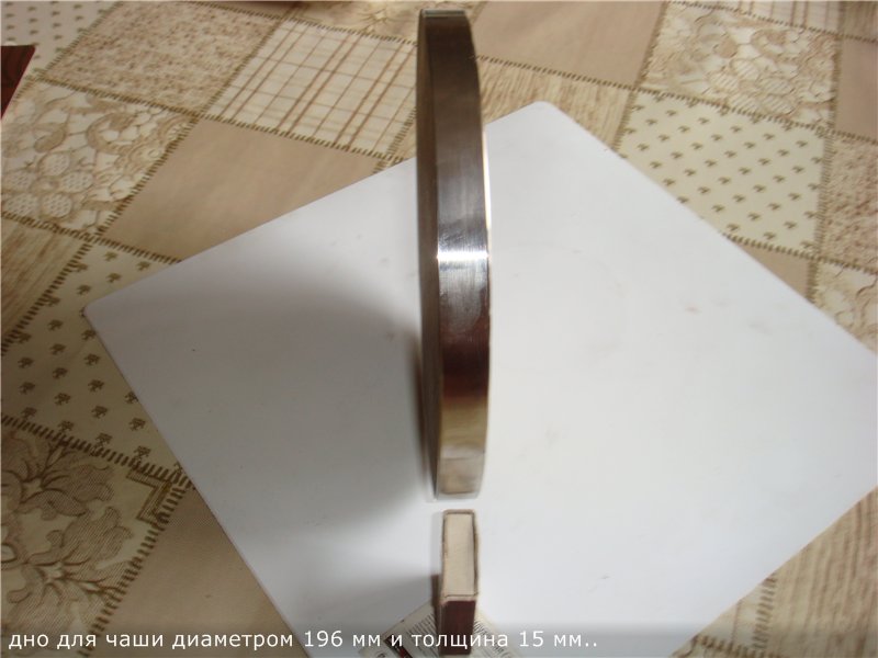

    Приветствую всех.. Сделал дно пиролизной камеры толщиной 15 мм . Работа улучшилась на порядок по сравнению с миской из нержавейки ..Выход на режим порядка 15 минут и это на самотяге .. По совету УВ.чиповщика. думаю сделать 30 мм блин из нержавейки .. Пока в раздумье в кислородном баллоне места мало чтобы по бокам утеплить камеру нужен диаметр 300 мм . Вот и спрашивал у Вас какой диаметр на фото.. :thank_you2::thank_you2::thank_you2:

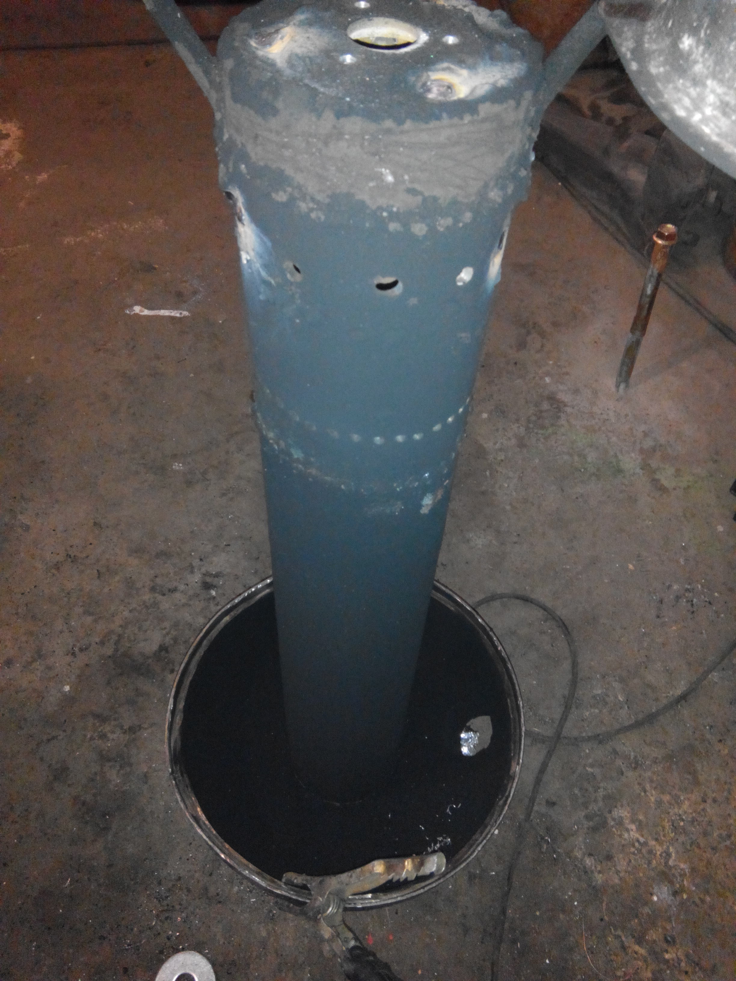

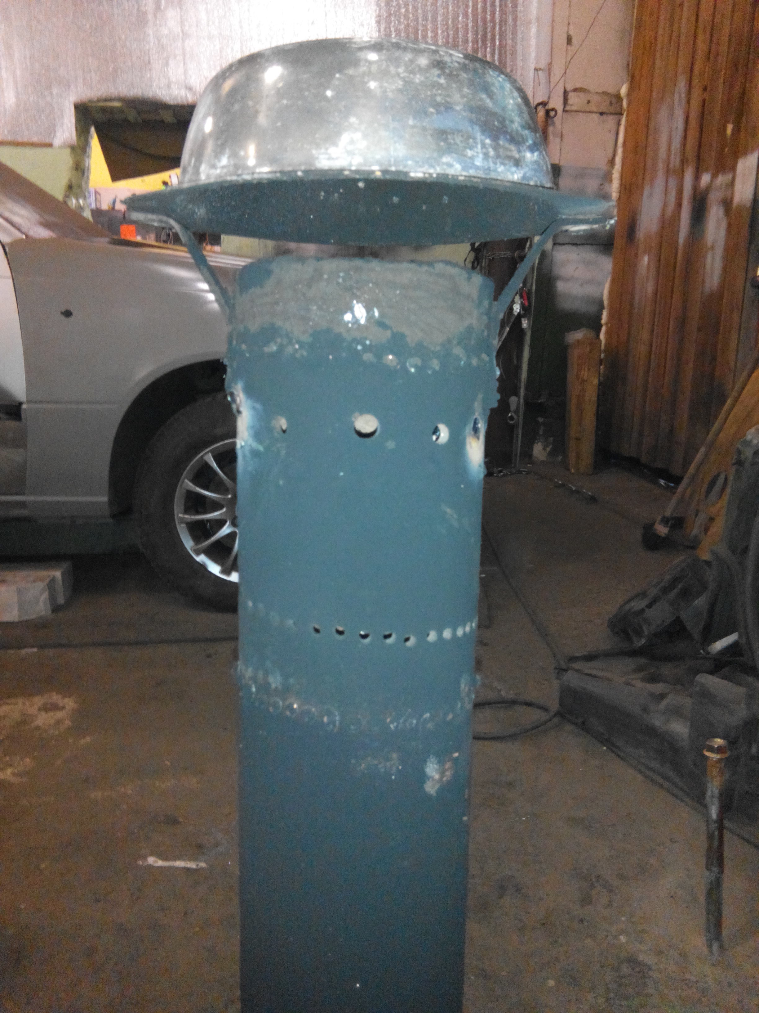

    Нужно подробнее описать конструкцию дожигателя! На фото видно первый ряд отверстий слишком большие насколько я могу судить .
  5. step2094

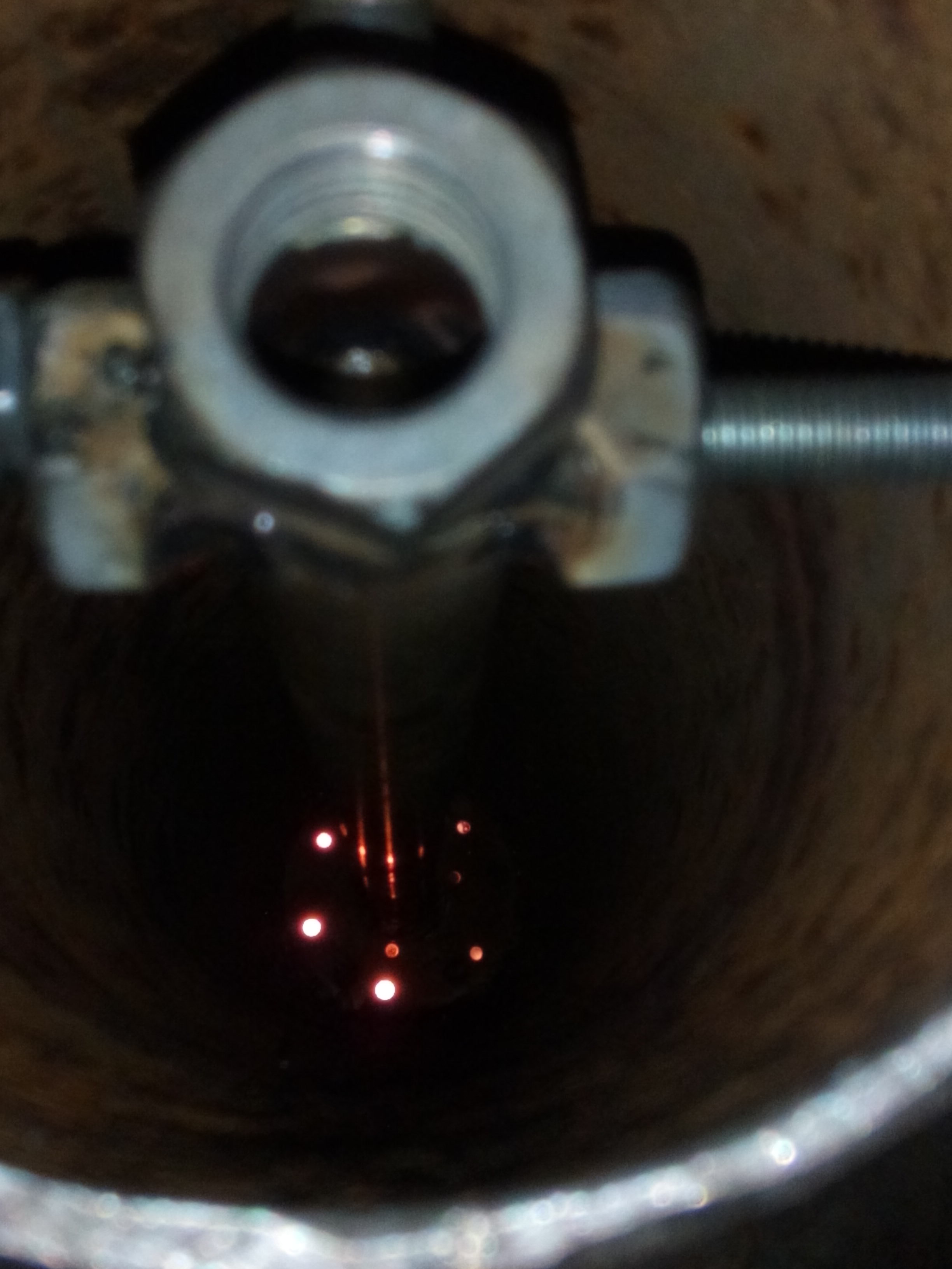

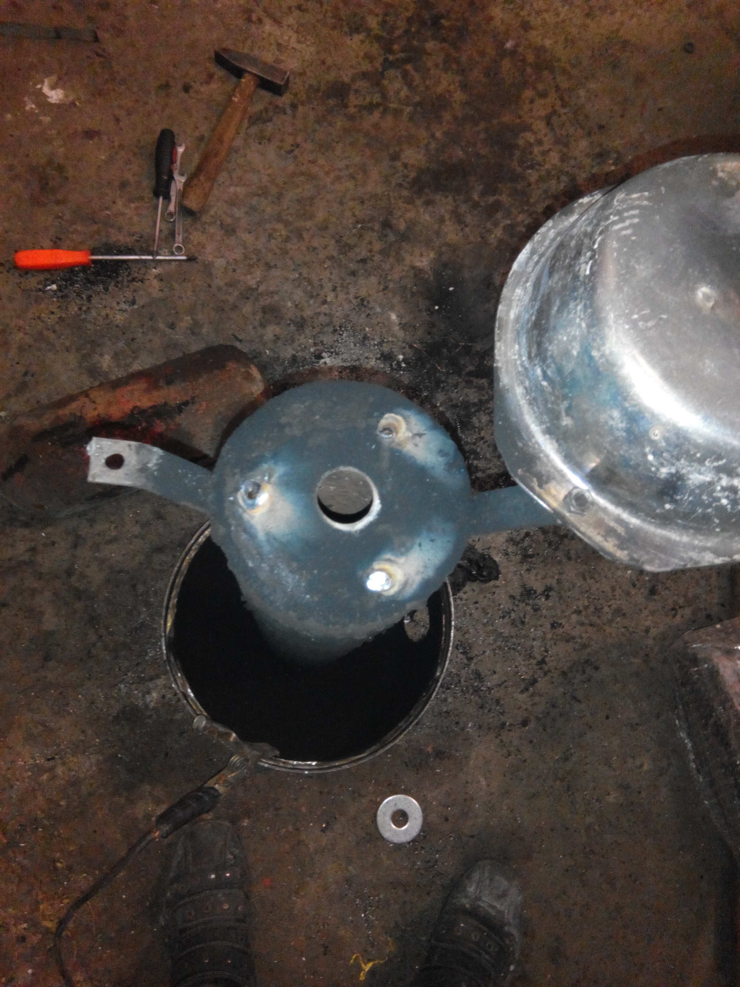

    По третьей миниатюре понял то-что, центральное отверстие это подача первичного воздуха, правельно ли?
    Сколько всего отверстий первички и вторички и какого они Ф?
    На первый взгляд слишком много первичного воздуха и возможно вент. не создает нужного давления.
    Желательно подробнее о вашей конструкции.

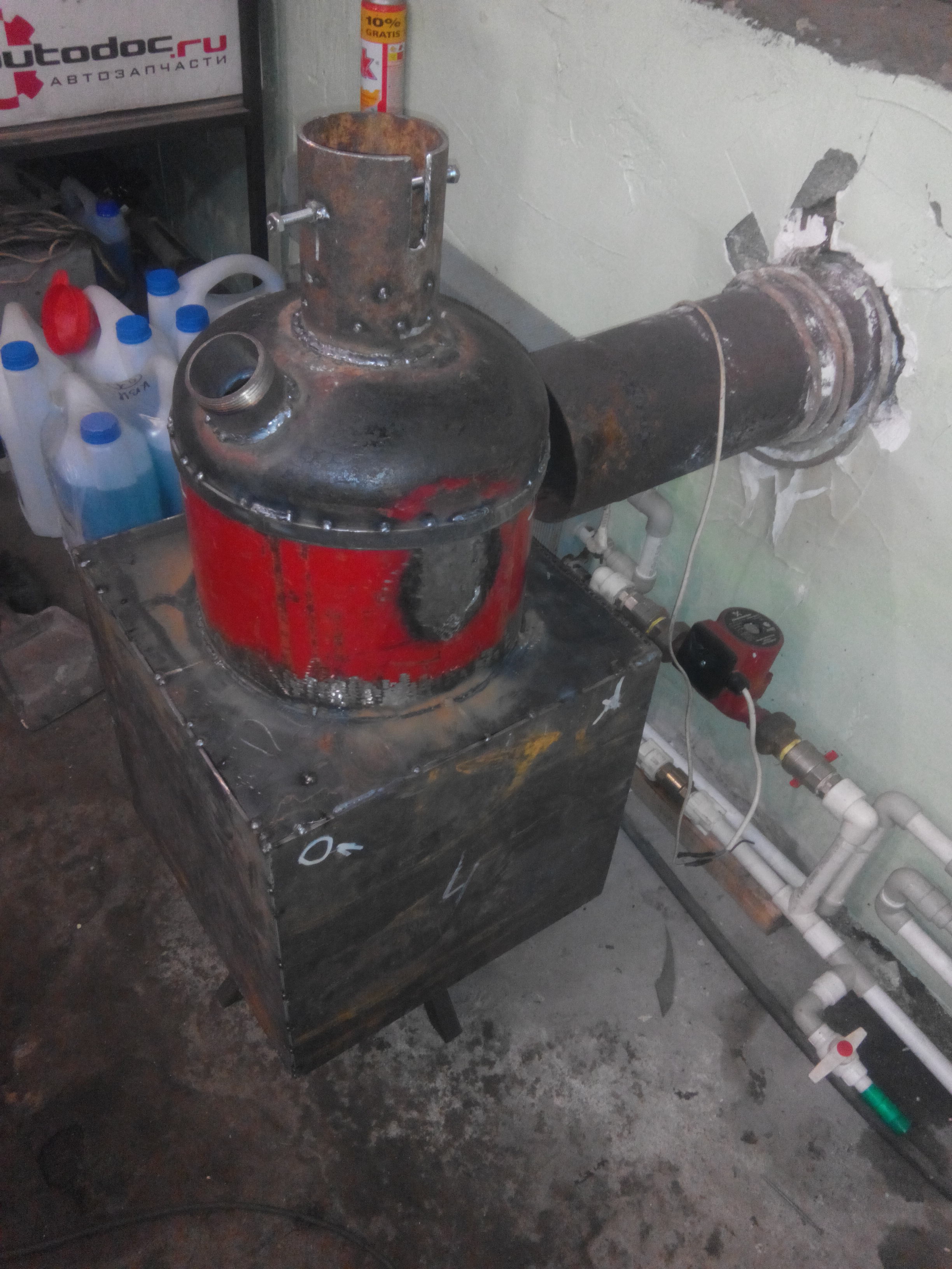

  6. @kz
    Водяная рубашка опушена низко котел просто не может выйти в нормальный режим. маленькая температура камеры сгорания
  7. эд1975
    Во первых с моей колокольни все отверств. в дожигателе должны быть одного диаметра , во вторых в районе 3 мм. - 5 мм. ( методом подбора ) ( у самого есть в думках с таким вентом сделать ) . Вам надо посмотреть уже готовые печи на форуме с самотягой и слегка уменьшить диаметр отверс. Ну и фото или видео не помешало бы .

    заварил-просверлил снизу 4 мм
  9. эд1975
    И действительно рубашку поднять от 5 см. до наверное и лучше 10 см. . Чтоб уровень первого ряда отв. в дожигателе бил в тело на котором нет водяного контура .

    сейчас попробуем горелкой сначала поднять давление
  11. step2094
    Попробуйте поднять чашу выше первого ряда отверстий на мм10
  12. _tuning_
    _tuning_ Постоянный участник
    6 ноя 2014
    59
    Нижегородская обл.
    нагрели сначало все горелкой--ничего не изменилось.
    step2094 вы имеете ввиду поднять выше конца дожигателя?
  13. step2094
    Не совсем. Имел в виду поднять стенки чаши выше первого ряда отверстий(вторичного воздуха)
    Да, и как уже писали выше опишите более подробно конструктив(Ф отвертий, их кол-во, на каком расстоянии приварена вод.рубашка, ну и желательно видео работы котла, само горение и общий вид)

    Подняли-тоже самое...
  15. _tuning_
    6 ноя 2014
    59
    Нижегородская обл.
    последняя конфигурация
    гайка что приварена к трубке глушится болтом-это я для наглядности отвернул ее

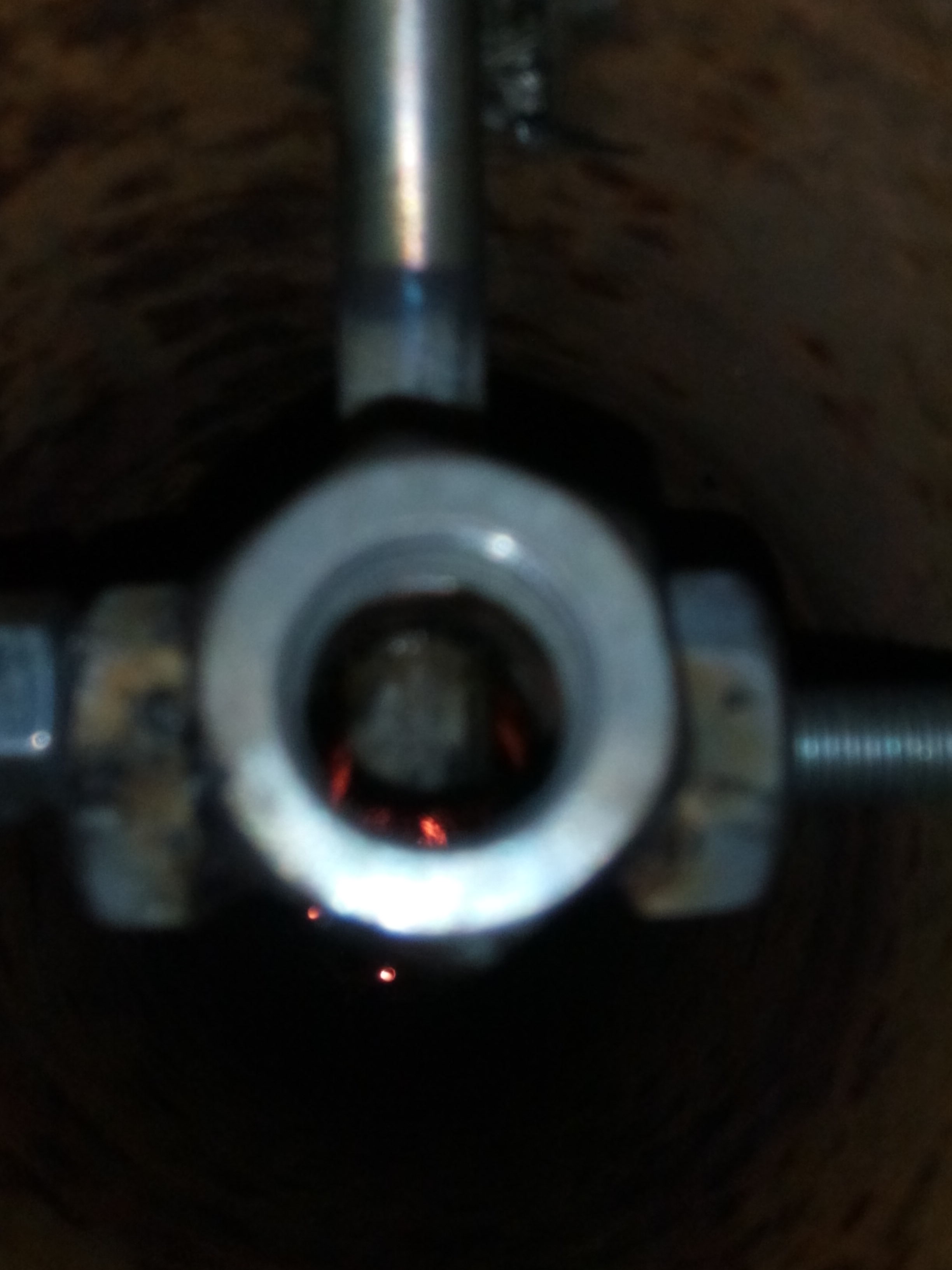

  16. _tuning_
    6 ноя 2014
    59
    Нижегородская обл.
    еще фото,,,,,,,,
  17. step2094
    Имхо: Как вариант уменьшить кол-во отверстий в тоце в половину, заварить отверстия во вторичке и просверлить новые в сантиметре от торца примерно 4шт ф4мм. Запустить котел и посмотреть что вышло, если струя пламени от отверстий появилась, но не добивает до стенок- увеличить Ф эих 4х отверстий до 5мм повторить запуск.
    Да и еще, какое расстояние от торца дож. до дна чаши?
    Вы так и не описали то, о чем вас просили ранее.

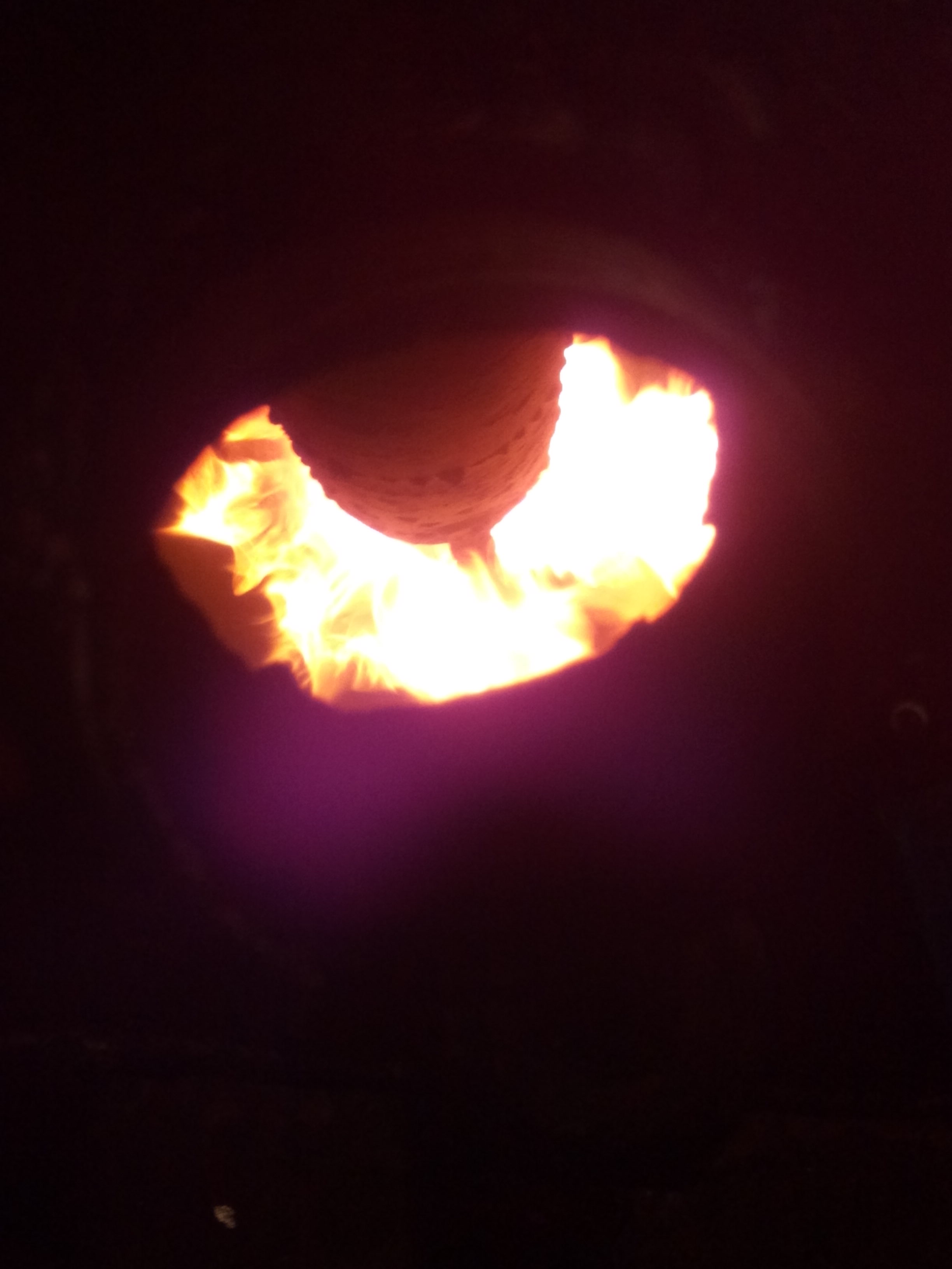

  18. san
    Такие дыры в савокупносте с маленькими рабатать не будут,вам надо определится на само тяге или с наддувом,
  19. _tuning_
    6 ноя 2014
    59
    Нижегородская обл.
    видео работы при подаче масла каплями
    если сделать струей то пламя будит достаточно хорошее(желтое)
  20. _tuning_
    6 ноя 2014
    59
    Нижегородская обл.
    от торца до верха чаши 2.5 см
    глубина чаши порядка 4 см
    пробовал и с маленькими и с большими отверстиями
    вот думаю может чашу вместе с трубой опустить на 5-8 см вниз(и трубу тоесть нарастить)
