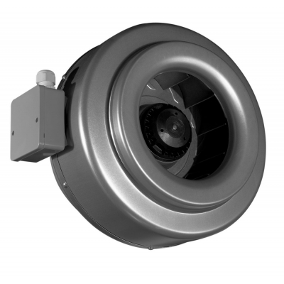

    тоесть считаете смысла нет играть геометрией для начала сменить канальник на центробежник..??тоесть получается не хватает напора даже при таком канальнике
  5. san
    Правильно у каналь ника может и большая производительность но напора никакова,попробуйте закрыть рукой канальник иулитку и разница будет понятна
  6. step2094
    В 806 посту были предположения по вентилятору, но после фото подумал что котел будут делать без наддува. Извините!
    Канальник не пробывал, а вот литка от зубила как выше уже упоминал ув.san на отлично справляется с данной задачей, у саго такая трудится:good:

  15. Prohozii
    Канальник не дохлый номер. Подуйте канальником в безнаддувную печь и увидите его эффективность.
    Просто нужно учитывать разницу канального и центробежного вентилятора при постройке печи. Вот для примера: http://www.termoportal.ru/single/19135-post45.html
    Тут то же канальник: http://www.termoportal.ru/single/25570-post2.html

  17. san
    Разговор идёт про наддувную печь ,а если канальник так хорош, то почему его не используют.

    1. Канальник, канальнику рознь. Используй вот такой, то же на 100мм.
    Минимальная цена на рынке на такие 2050р.
    2. Все отверстия сделай 3-4мм. Но не сверли сразу много, первый ряд 6-8, второй ряд 4-6,
    осталные ряды можно потом добавлять по мере увеличения нужной мощности котла, по принципу поднимаем пламя- сверлим еще ряд 3-4 отв. Поднимать до выходного отверстия дымохода и выше не целесообразно, все будет вылетать в трубу, оптимально 2-3-ряда отв.
    И будет все ОК.
