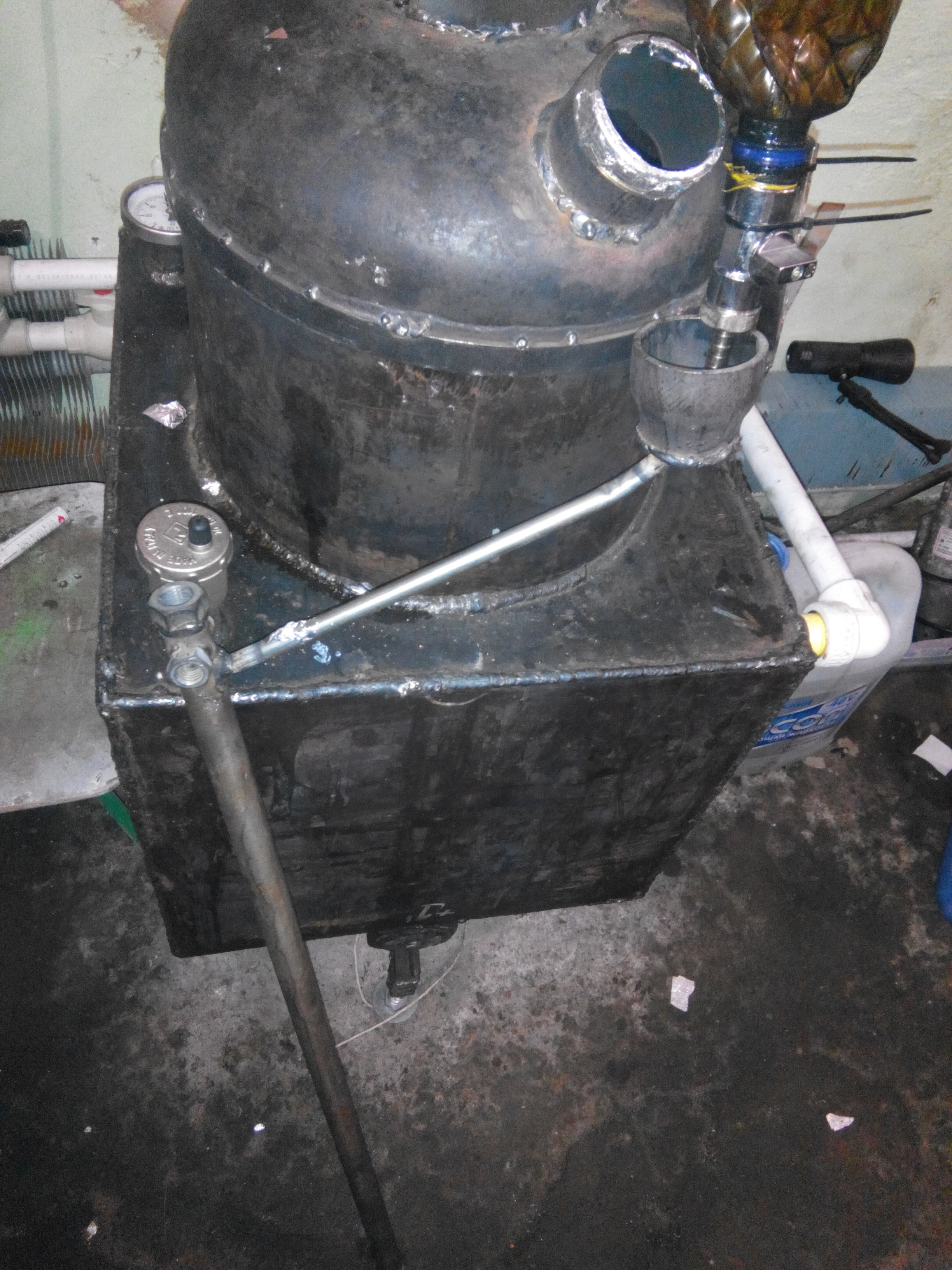

  1. step2094
    В предъидущих моих собщениях вы не ответили на вопрос, но судя по третьему фотоу вас с центрального отверстия тоже подается воздух, а Ф его огромен-устранить или сделать регулируемую!

    это отверстие сверху заглущено болтом ..фото выкладывал
    вот посмотрите на фото

    на фото болт вывернут

  5. step2094
    понимаю, но, возможно у вас не гермитично между нижней части трубки и торцом(видно отчетливое пятно на дне чаши)

    там у меня на трубке снизу шайбы а потом эта трубка в кольцо и по эту шайбу..
    подмотать азбеста попробовать..???
    не может же быть такой расход из за этого
    труба оч плотно входит в кольцо

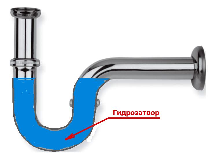

  7. bazele
    А не подсасывается ли воздух через маслопадающую трубку, у вас явно горит масло.
    Может надо было сделать гидрозатвор.
  8. _tuning_
    _tuning_ Постоянный участник
    6 ноя 2014
    59
    Нижегородская обл.
    она проварена швом по кругу

  11. bazele
    Самый простой пример, дома с раковины в канализацию вода проходит через гидрозатвор.
    У вас с маслом может всасываться и воздух.
    Надо изогнуть трубку так, чтоб в каком то месте масло полностью заполнело трубку.

  17. bazele
    Можно не загибать, а опустить трубку вместе со стаканом, чтоб уровень масла перекрыл отверстие в стакане.
