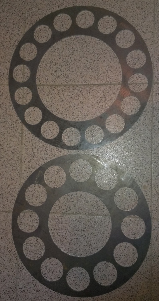

  15. UA6BQQ
    UA6BQQ Постоянный участник
    19 фев 2014
    Сочи
    Вот изготовились кольца для двухходового котла.
    Резались из расчета на кислородный баллон и 159 трубу.
    Второй ход через трубы 57мм в 159 топке и 47мм в 219 топке.
    Подскажите кто знает на сколько лет хватит 159 трубы с толщиной стенки 4.5мм.
      249,2 КБ
      173
