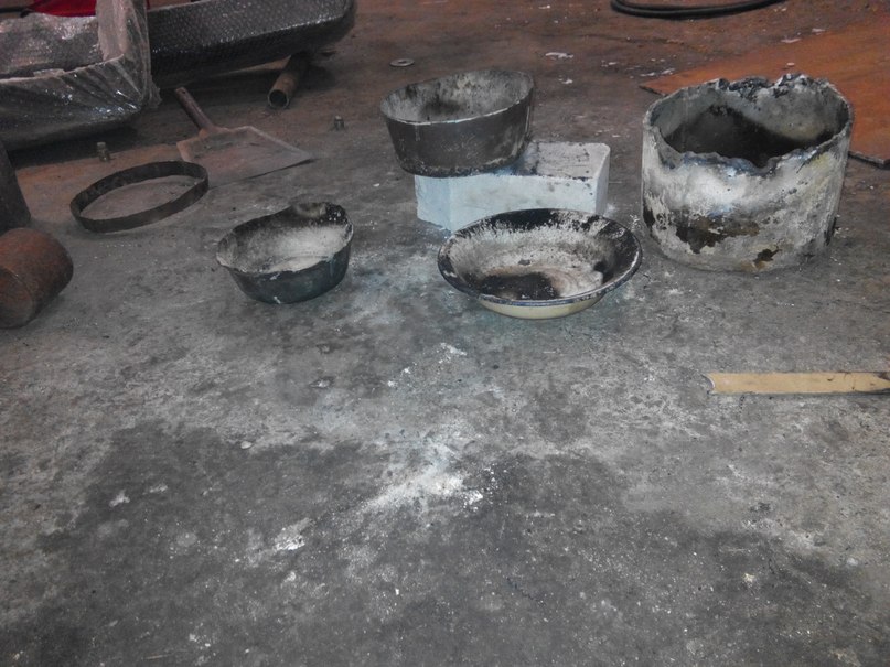

  9. _tuning_
    _tuning_ Постоянный участник
    6 ноя 2014
    59
    Нижегородская обл.
    вот чаши какими пробовал

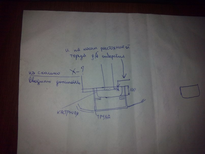

    Народ кто как думает есть ли смысл уменьшить диаметр трубы дожигателя:??
    По совету одного из из уважаемых участников форума склоняюсь к этому и так же по его совету
    попробую сегодня в магазинах поискать кастрюльку из нержи...
    что бы получилось как то так
    дайте комент по расстояниям что на рисунке..
    всем заранее спасибо..
