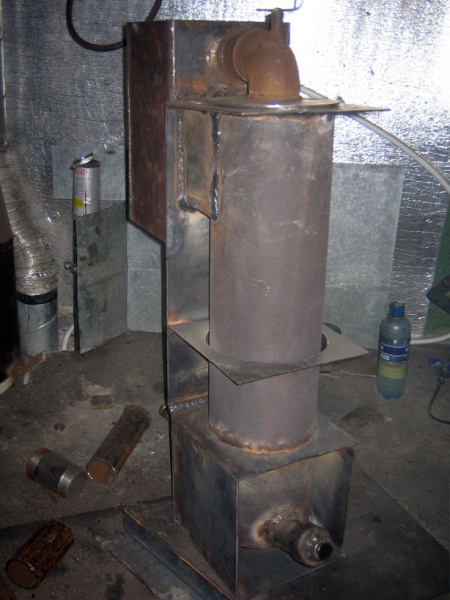

    Котел на отработке с наддувом и автоматической подачей
    Доброго времени суток всем!
    Хочу поделиться своим чудом изобретения )
    Котел изготовлен из пропанового баллона и 530 трубы для рубашки
    масло подается через верх порциями примерно по 20-25 кубиков в минуту, плюс минус в зависимости от температуры воды (автоматически еще не реализовано)
    Бака на 40 литров хватает почти на два дня (расход ~1,5 л/ч)
    видео как горит
    проблемма одна, как избавляться от продуктов сгоревшего масла?
    зольник есть (немного не удачный)
    но там за ночь образуются просто раскаленные булыжники
    полной очистки хватает на пару дней, если периодически помешивать угли, потом их приходиться вынимать... вонь ужасная...

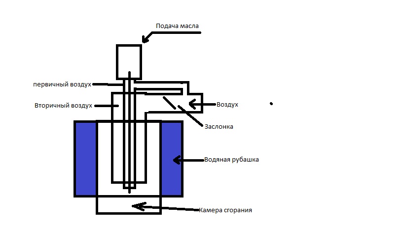

    Примерная схема печи

  5. эд1975
    Re: Котел на отработке с наддувом и автоматической падачей
    Весь котел в масле - надо соблюдать чистоту , т.к. от этого вонь не меньшая. И отв. по кругу надо чуть меньшего диаметра и в большем количестве , а то создаеться такое впячетление что горит квадратная труба.
  6. san
    Какой диаметра отверстий
    Первичный воздух должен включается при розжиге а он у вас откр полностью.
    Какие отверстия в торце,кроме центрального.

  8. Shadow Builder
    Shadow Builder Участник
    1 дек 2014
    вони нету, испачкался в процессе отладки, просто выглядит как будто весь в масле )
    труба круглая, отверстий 24 диаметром 5 или 6 мм
    6 рядов по 4 отверстия по кругу
    ну не коптит и на видео не в полную мощность горит
    завтра могу снять как на полной мощности горит, по всей высоте и так же синим с небольшой красноватостью, хотя цвет можно отрегулировать заслонкой

    вот это не пробовал, завтра попробую выключить первичный воздух
    на дне 3 маленьких отверстия из вторичного воздуха и вокруг подающей трубки 8 2х мм отверстий из первичного воздуха
    так то всё устраивает, кроме огромного количества углей от сгоревшего масла
    завтра после ночи буду чистить опять

  11. san
    Если заработает без первички то после цикла работы ,перед чисткой первичку на полную на 20 мин затем отключение масла ,остатка должно поубавится.
    Первичку следует перекрывать постепенно,и дать время для стабилизации процесса.
    По отверстиям не понял.

    Re: Котел на отработке с наддувом и автоматической подачей
    переделал отверстия вторичного воздуха
    снизу много отверстий 3мм и выше 5 рядов по 8 отверстий 4мм
    зажег и не могу довести до нормального горения
    более менее нормально горит только при большом количестве масла в чаше и полностью открытой первичке, но периодически горит на выходе воздуха из первички
    при постепенном закрытии первички до полного перекрытия пламя постепенно переходит в чашу...

  14. эд1975
    Я думаю разделительный диск поможет или завехрители .
  15. san
    Такая работа происходет при холодной чаше,
    Утеплите чашку,и заткните пару верхних рядов.,
    Много отверстий на 3 -это сколько.

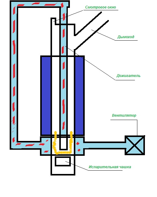

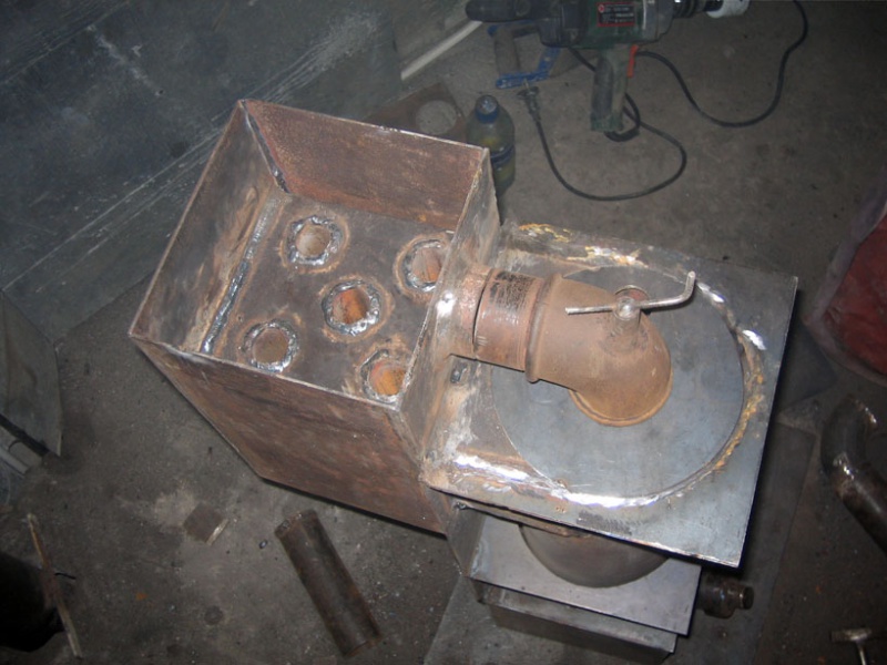

  16. alexmer
    alexmer Постоянный участник
    65
    Киев
    Реализовал у себя подогрев входящего воздуха.
    Гореть стало намного лучше, мягче, систему нагревает быстрее. Минимальный режим уменьшился с 1 л.ч до 0,85 л.ч., что тоже есть огромный + в межсезонье.
    В общем КПД субьективно прыгнуло на процентов 10-15 минимум.
    И заодно убрал покраснения метала, которые мне не нравились.
    Вышла такая вот конструкция:
    То есть я воздух грею от того места, где происходит горение.
    Теплообменник питается практически только дымовыми газами (благо там площадь 1,4 м кв).

    чаша это дно балона
    отверстий вроде 12-13 сделал
  18. UA6BQQ
    UA6BQQ Постоянный участник
    19 фев 2014
    Сочи
    Думаю не самая лучшая идея - охлаждать камеру сгорания!!!!
    Её наоборот надо утеплять, чтобы повысить в ней температуру для более полного сгорания тяжелых фракций в масле!!!
    У себя нагрев воздуха буду снимать с дымохода, т.к. греть атмосферу бессмысленно!!!
  19. britmila
    Доброе утро .. Здравствуйте. Нашёл в первой части котлы на отработанном масле , как наиболее правильно снять с дымохода подогрев воздуха подоваемого в дожигатель..:thank_you2:
  20. remix59
    Не совсем так. Тепло снятое со стенок камеры сгорания возвращается туда же с наддувным воздухом. Так, что тепловой баланс должен сохраняться, однако часть тепла конечно теряется по пути, но и без этого оно терялась на излучение в окр. пространство через стенки камеры. Величина потерь зависит только от конструктива.
    Можно например изолировать кожух подогрева воздуха и воздуховод.
