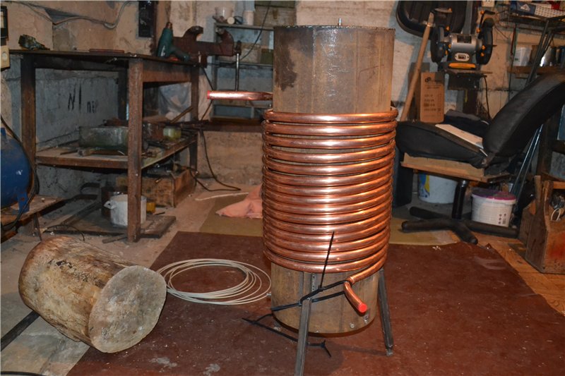

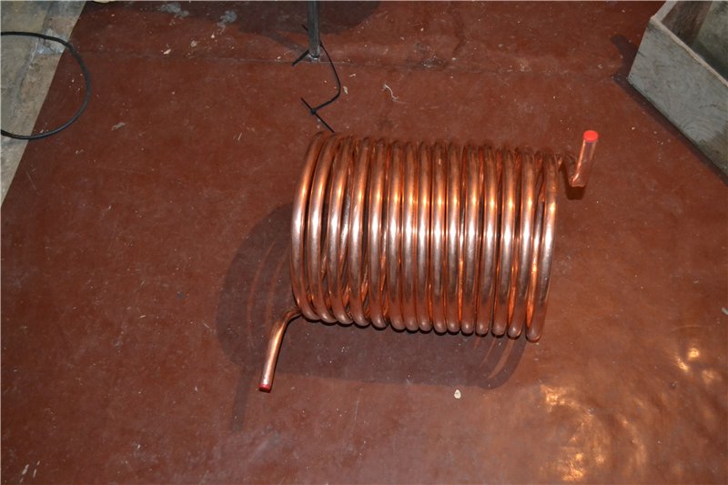

  3. britmila
    http://www.termoportal.ru/album.php?albumid=108&pictureid=611 УВ.Olejon1965 .. здесь видно как сделано и трубку из меди можно намотать вместо нержавеющей трубки..:thank_you2:

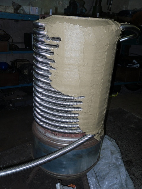

  5. Бэндэр
    Навил змеевик [​IMG] [​IMG]
    он будет попросту надет на печь и закреплен, по верху думаю утеплить каменной ватой и сделать кожух из жестянки- никаких двух оборотов и теплообменник внутрь печи делать не хочу, пусть КПД пострадает, но зато надежно...

  6. san
    :Ув.Бендер
    Опомниси,может ну-его бассейн,, ,такой змеевик,:drinks::drinks::drinks::drinks::thank_you2::drinks::drinks::good:
  7. амиго154
    Для увеличения теплового контакта с корпусом печи, я бы его чем нибудь обмазал, да хотя бы глиной, с пластификатором, а затем уже и утеплять.
  8. Дмитрий 8516
    Дмитрий 8516 Эксперт форума
    31 янв 2011
    169
    Новочебоксарск
    Надо очень много термопасты)))) чтоб как то оптимизировать теплопередачу, но это жесть:5:
  9. Бэндэр
    У глины по моему теплопроводность ниже чем у воздуха при высоких температурах , а я дабы ИК излучение максимально использовать оберну змеевик фольгой, а только потом вату...
    Вот как-бы сделать гарантированные зазоры между витков- дабы исключить "межвитковый теплообмен" ?:scratch_one-s_head:
