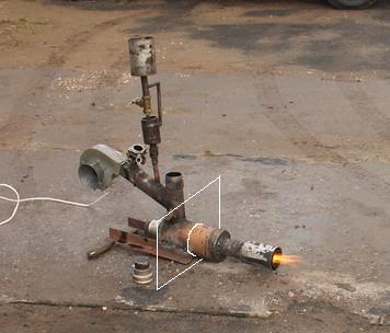

    Думаю если поместить горелку в печь или котел вот так, проблем станет на много меньше.

    Прошу Вас дать описание того что представлено на фотографиях, как это работает, как это устроено и на каких принципах. Я думаю многие читатели форума присоединяться к моей просьбе.
    Я понял только то, что есть зарядное с возможностью регулировки оборотов вентилятора и сам вентилятор. Что за вентилятором???? Какая конструкция трубы внутри ???
    Спасибо.
  16. ahdergrauhd
    ahdergrauhd Участник
    8 ноя 2009
    21
    Работает это просто: улитка вентилятор от туалетной сушилки, которая руки сушит 220 вольт 10 вт. Обороты регулируются обычным китайским димером для освещения за 130 рублей. Правда диапазон не велик и очень чувствителен, дополнительно регулирует поток воздуха на фотках видно перед трубкой подачи масла стоит часть от карбюратора с заслонкой. Сначала как бы показалась бесполезной, но как разгорится весело на нее откликается. Внутри ровным счетом ничего нет - просто труба. Хотя надо ставить буртик я уже писал об этом, если получиться то в эти выходные засуну в котел и проведу испытание уже на системе.
