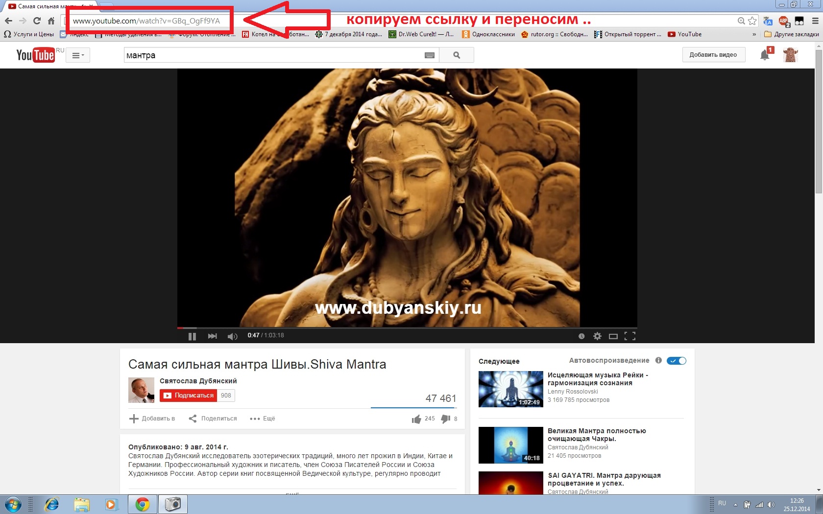

  2. step2094
    фото через Радикал
    видео youtube
    после ссылки закидываете сюда и втё)

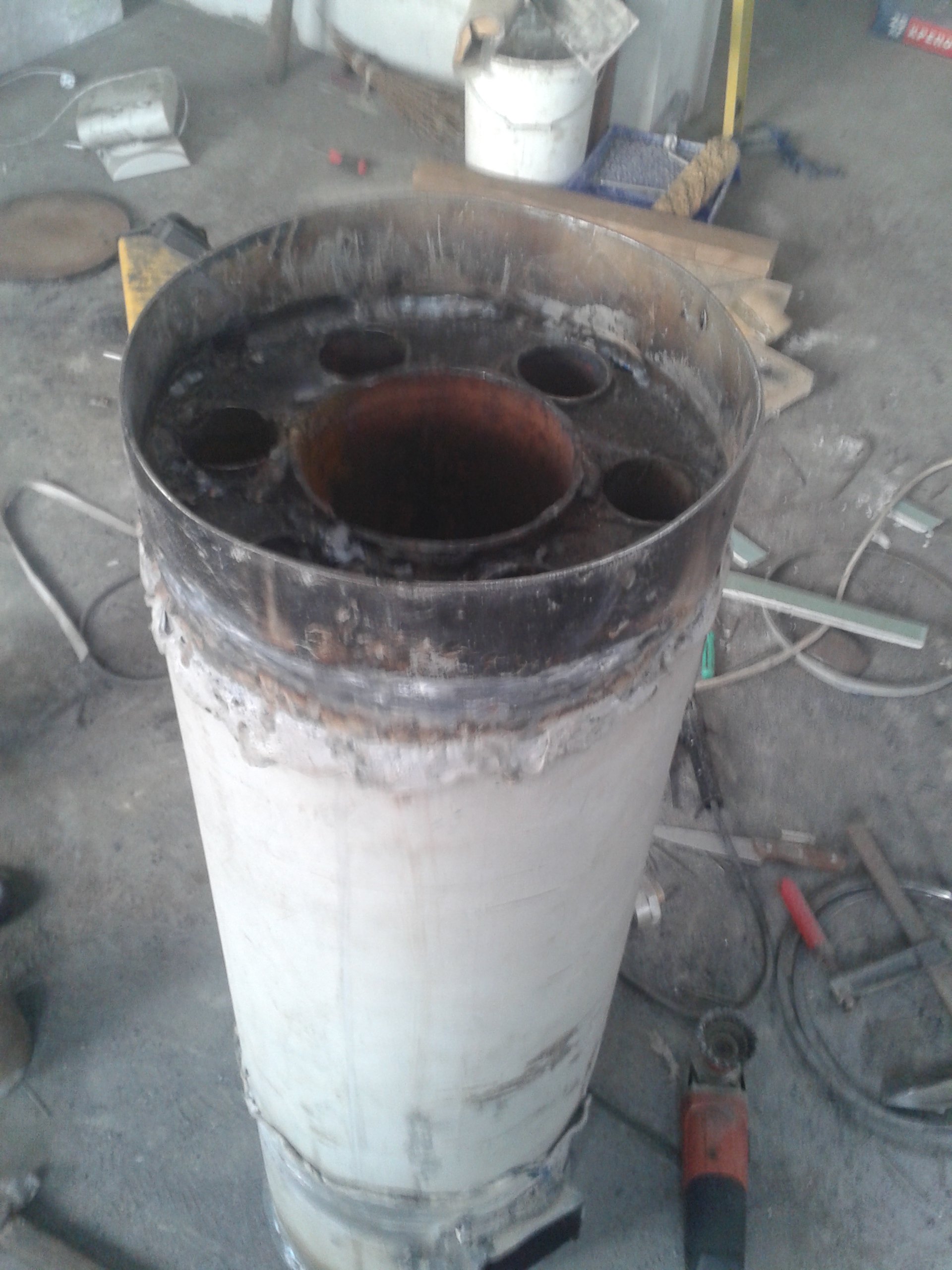

  4. mika115
    . :scratch_one-s_head:На этот уже никак ..... Двух оборотный котел планируется заранее . И изготавливается ...:mosking: А этот котел стоит забыть и делать именно двухоборотный .....:thank_you2:
  5. 1TOM1
    Почемуж? На выхлоп сделать экономайзер.
  6. скворец
    скворец Новичок
    5 дек 2014

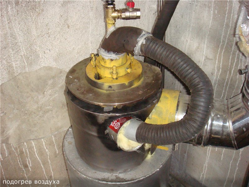

    Двух оборотный котел обьём рубашки 40 литров. Обогревает дом в 100кв. без надува на естественной тяге нижняя подача масла расход около 800мл. 30 часов без остановки больше просто непробывал. Сфотаю ещё выложу

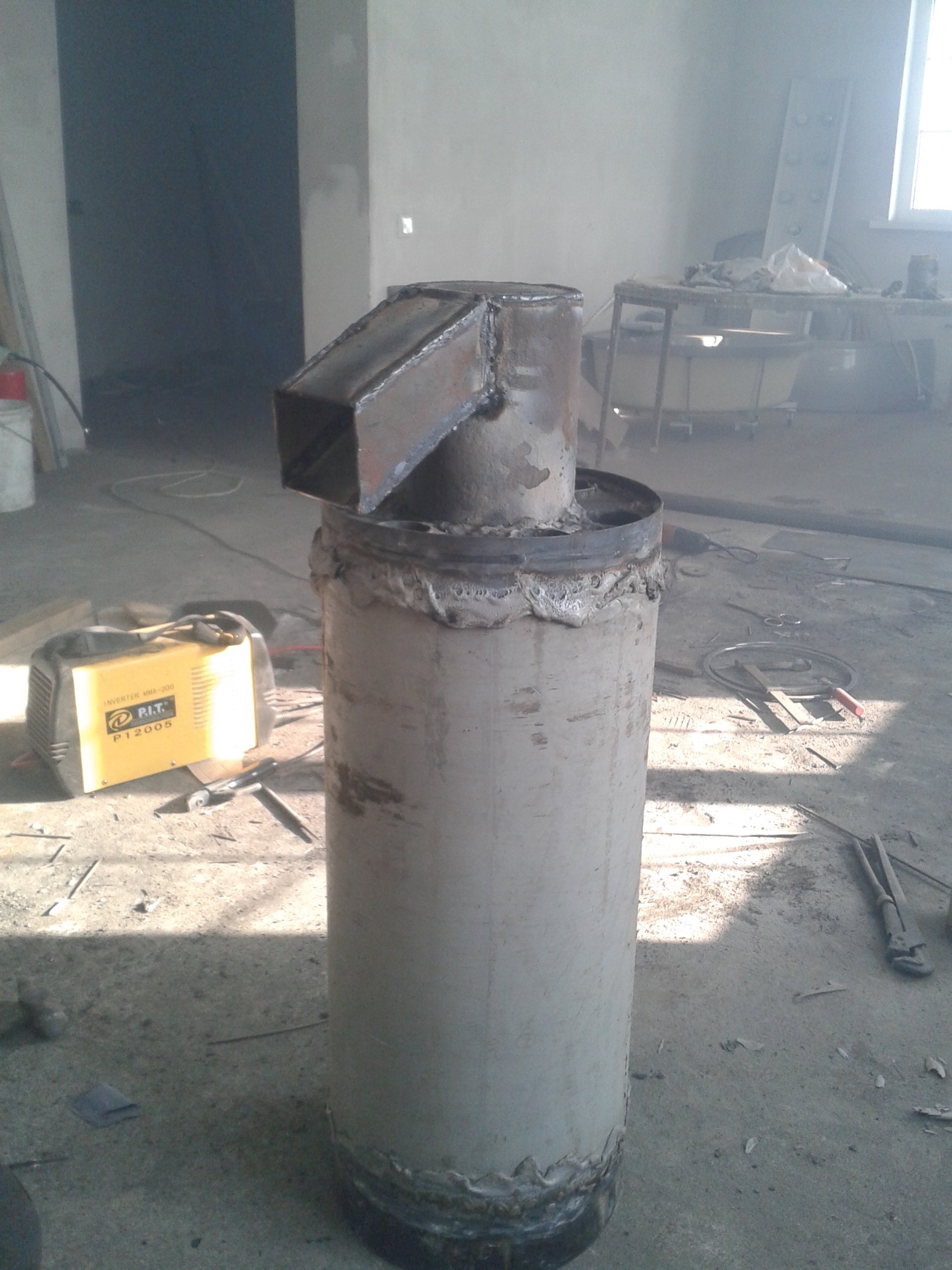

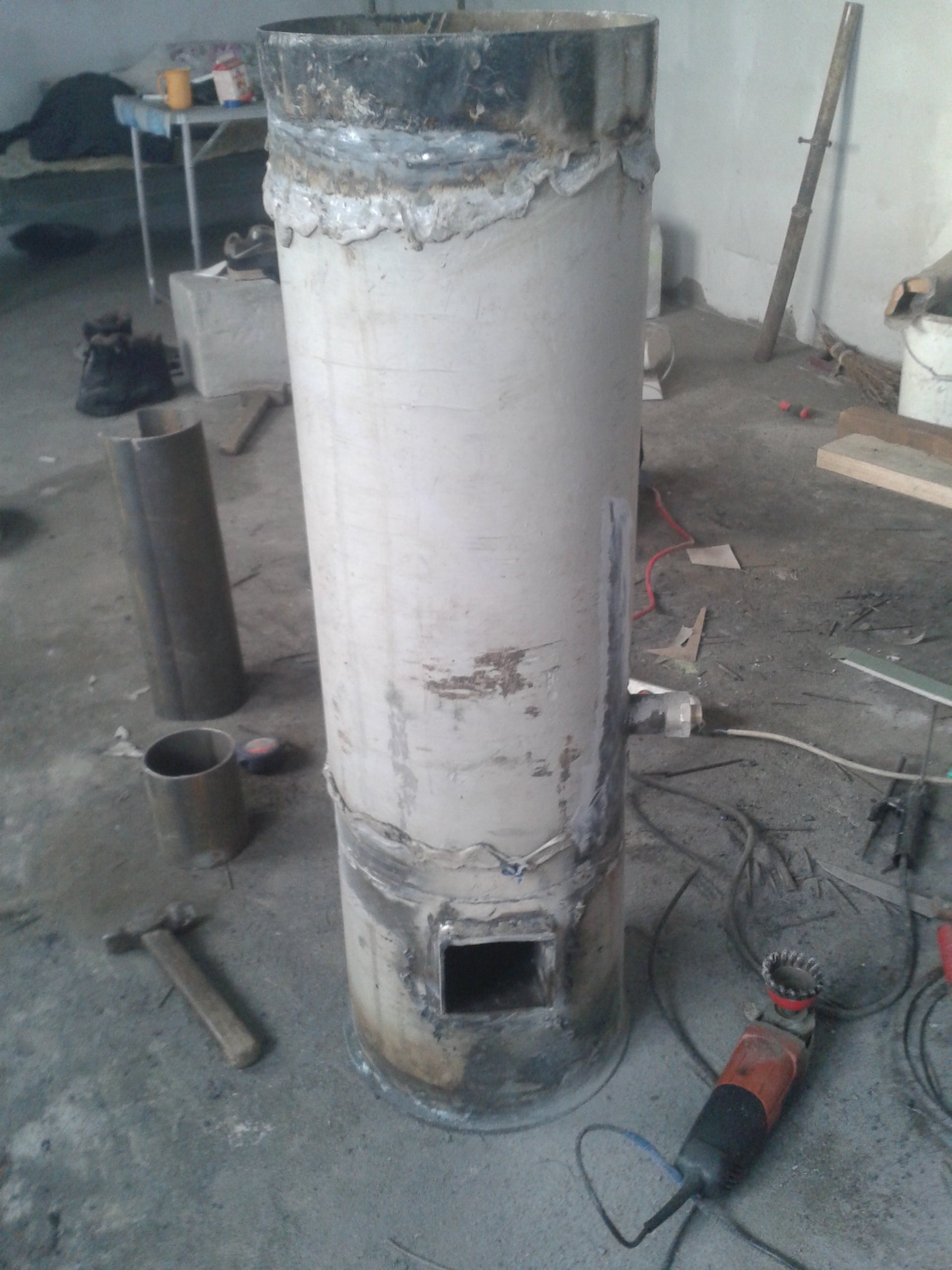

    Всех с наступившим 2015!!! Вожусь с котлом на отработке, на базе пропанового болона. Ни как не получается сделать розжиг с кнопки, как на газовых котлах, для того что бы не только я мог его запускать но и жена!!! Есть идея попробовать установить инжекторную форсунку и свечу зажигания и подавать розжиг для костров. Есть ещё какие ни будь варианты???

    Не разобрался как устроена переписка - повторюсь: Форумчане, подскажите как правильно сделать разделительный диск и на что обратить внимание. Котёл из 50 л пропанового болона, дымоход d 120мм, первичка через двух дюймовую трубу. Заранее СПС!!!
