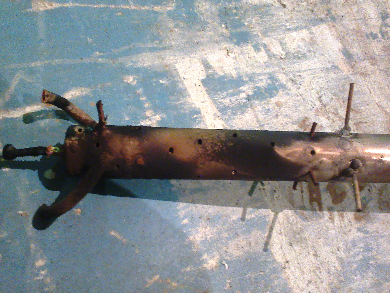

  4. olejik
    olejik Постоянный участник
    12 янв 2012
    67
    Энгельс
    У меня 115 внутри,примерно на 50 см от масла мерил температуру 500- 550 градусов дожигатель ф 38 внутри ф15 приварена вот фотка после 9 часов работы.

  5. Бэндэр
    Дело в разнице тепловых расширений горячий дожигатель и абсолютно холодная, обдуваемая с двух сторон внутренняя трубка, обычно разрывает место приварки той трубы, а в вашем случае дожигатель оказывается мягче, применив трубу толще будет рвать сварку- это все пройдено на своей шкуре.
    Зы у меня дожигатель до серидины ярко красного света, и нечегоине плывет

  9. Бэндэр
    Тела при нагревании расширяются дожигатель сильно расширяется, а маслоподающая трубка, обдувается нагнетаемым воздухом потому холодная, сила действующая на дожигатель при этом огромна, настолько, что гофрит горячую трубу...

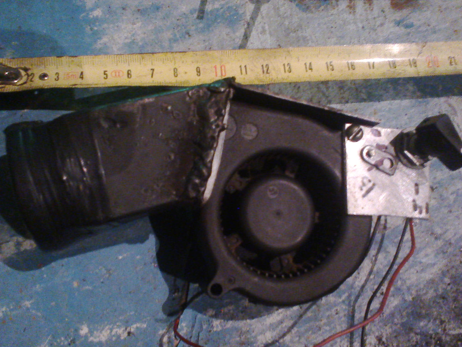

  15. olejik
    12 янв 2012
    67
    Энгельс
    Сделал новый дожигатель из нержавейки.Работал с маленьким вентилятором.Благодарю 1TOM1 за совет,результат налицо.Можно продолжать улучшение.Завтра замерию мощность и буду ждать терморегулятор и насос.

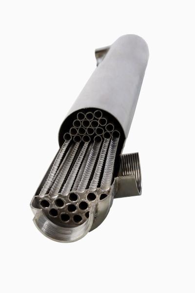

  16. olejik
    12 янв 2012
    67
    Энгельс
    Есть мысль сделать или заказать вот такую штуку из нержавейки и поставить на выхлоп а то около 500 градусов в трубу летят.

  19. Ilja
    Это жидкостный теплообменник, на выхлопе долго не протянет.

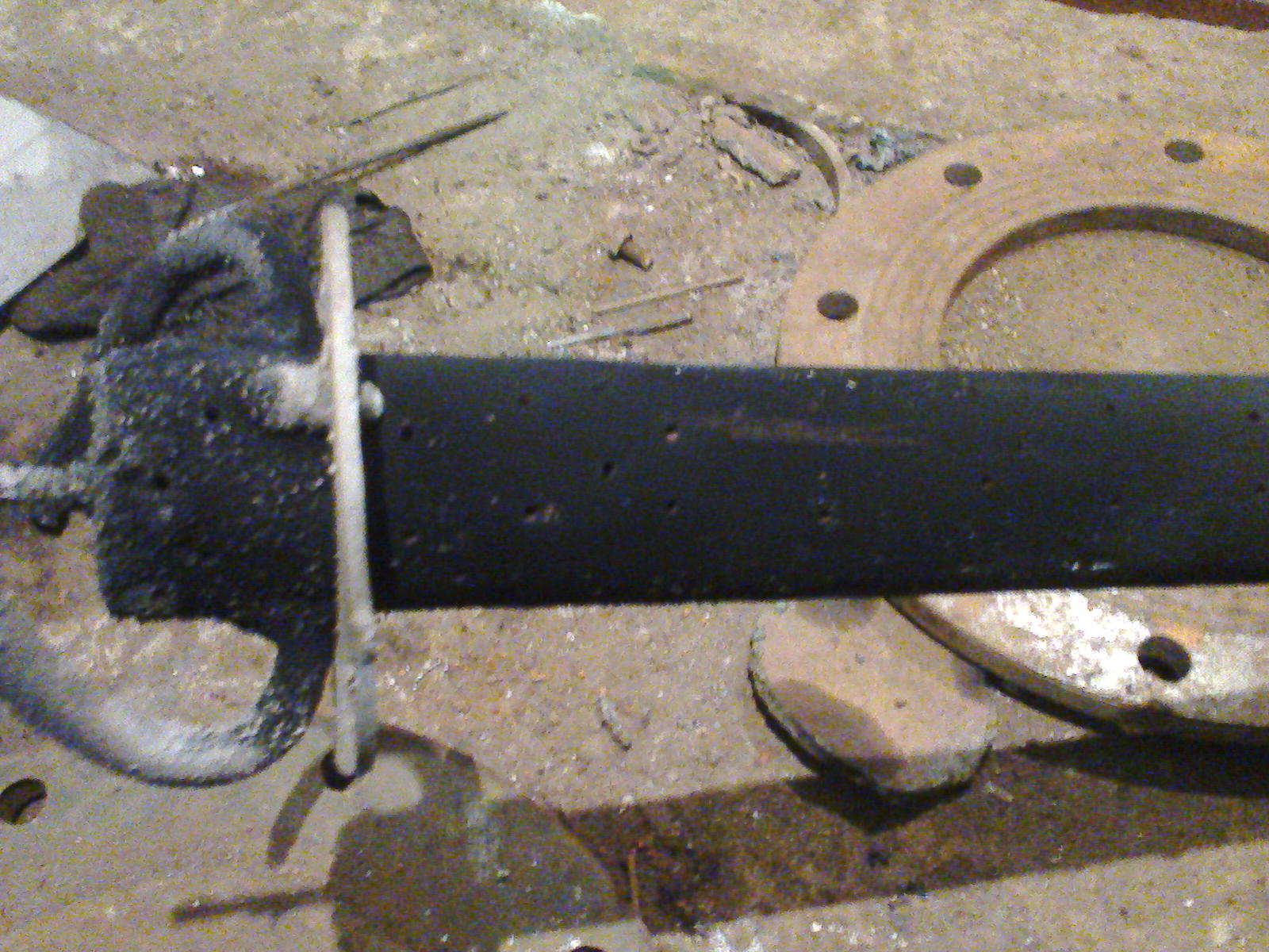

  20. brodnitsa
    brodnitsa Участник
    26 янв 2015
    Доброго дня, всем! Я человек новый на вашм форуме и привело меня сюда желание построить свой котел на отработке. Перечитал ночами очень много инфы на вашем сайте и голова уже кругом идет)))... Но решил всеже взяться за дело и ... приобрел трубу диаметром 219 мм, газовый балон, и разные фитинги и трубки для дожигателя. На данный момент решил начать с конструкции трубы дожигателя и подачи ПВ и ВВ а также ввода в воздуховод ПВ трубки капельницы, то чем владею на данный момент сейчас поделюсь, большая просьба бывалых оказать посильную помощь в виде доброго совета. Строить буду вместе с вами и выложу всю инфу которую наработаю, если сложится удачно, то думаю и я внесу свою лепту в наше общее дело в поможи людям согреться)))
