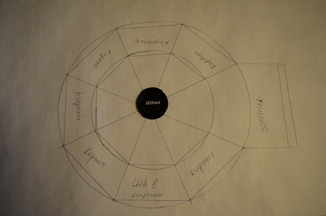

    в общем посчитал что потребуется семь кирпичей и труба 325 мм через фланцы к 219 мм основной трубе, тогда вставив кирпич на стояка и немного опточив его по окружности в трубу 325 мм я получу внутренний диаметр около 210 мм, то что и требуется, а если чуть заузить чентр то можно разделительный диск положить прямо на кирпич оставив зазоры.
    кстати со стороны зольника можно тоже частично закрывать кирпичем на кочерге

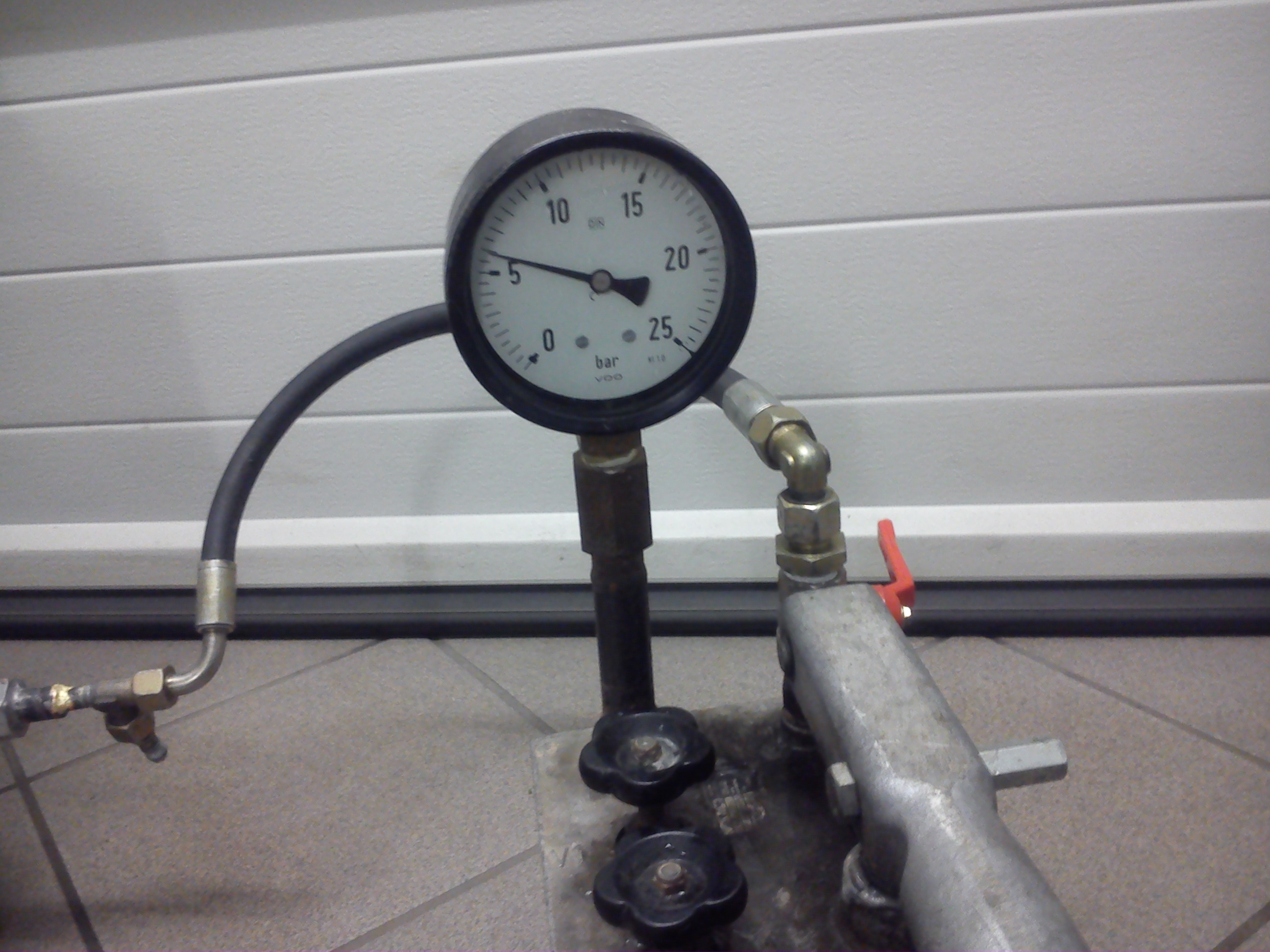

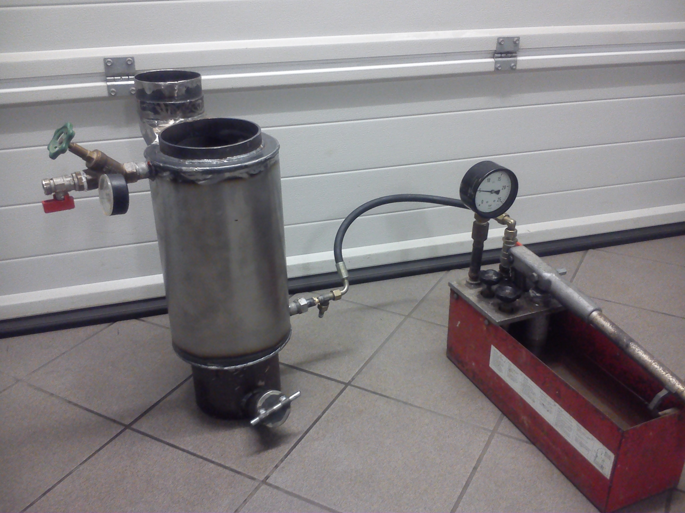

  10. Ilja
    Приобрёл испытательный стенд для опресовки котла, а также всей системы отопления. Незаменимая штука котлостроителя!
      1,1 МБ
      266
      986,4 КБ
      218
  11. step2094
    Если не сикрет, где приобретали, кто производитель и по какой цене? Спасибо!

    Новочебоксарск
    Компрессор дешевле обходится, как мне кажется, Дал 8 атм кистью с ферийным растором пробежался по швам и спустил давление. У воздуха то плотность меньше дыры махом высветит. И заливать сливать не надо ничего.

  16. Ilja
    Сегодня ещё раз осмотрел стенд, есть инструкция как им пользоваться, в отличии от челябинского , на моём есть два перепускных вентеля с помощю которых можно фиксировать или стравливать давление без нагрузки на шариковые клапана насоса.
    Вот только производителя не нашол! Достался этот агрегат мне за спасибо, случайно у знакомого увидел, он даже толком сам не знал что это такое.

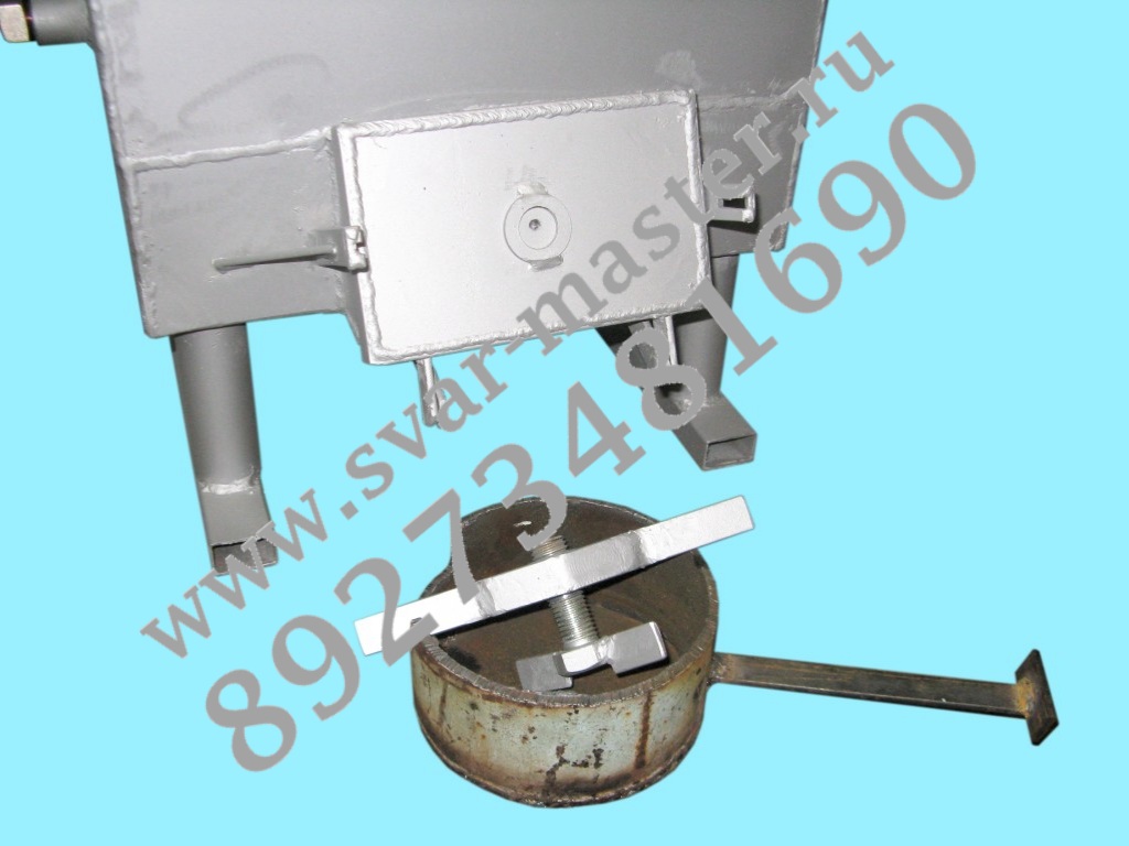

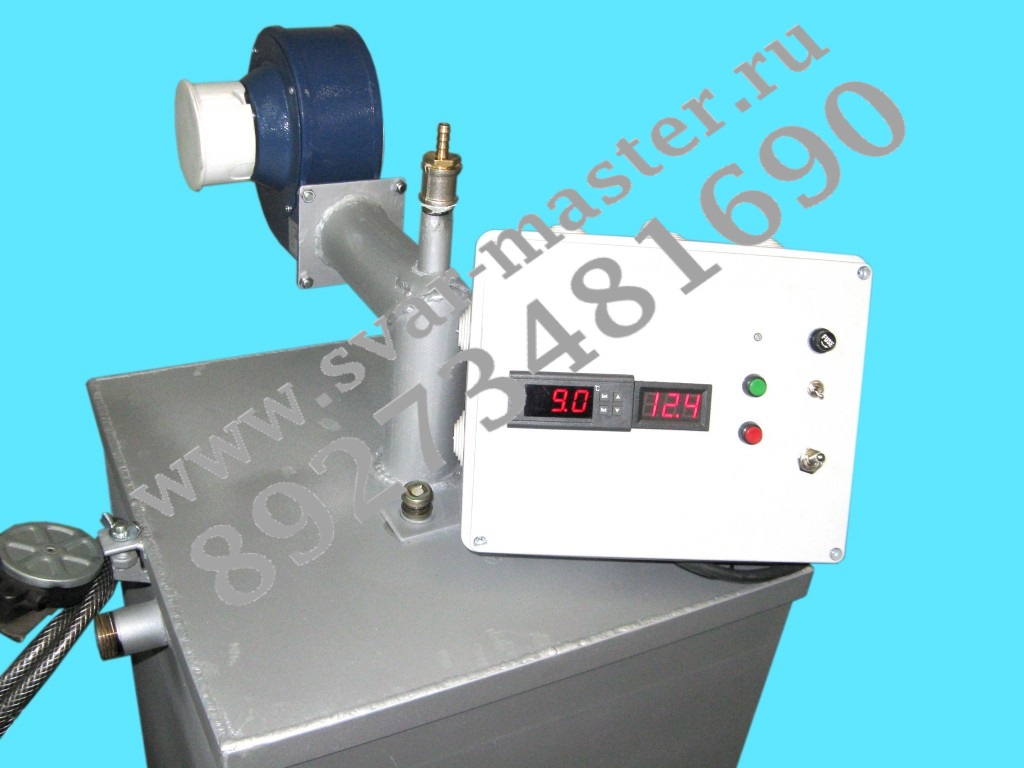

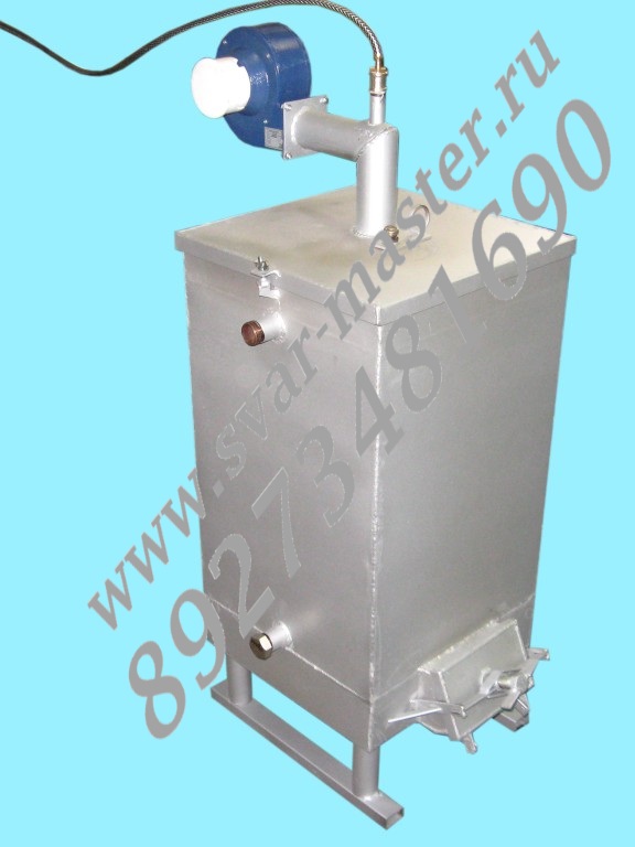

  17. nail02
    8 фев 2012

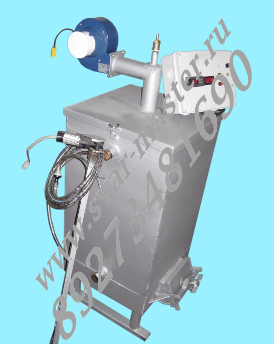

    Привет всем. Поделюсь котлом который недавно сделал для автосервиса.
    Автоматика теперь с термостатом и вольтметром, автоматический и ручной режим работы. Улитка на 220 вольт.
    Квадратной формы, мне так проще, чем искать нужного диаметра трубы. Внутри 13 труб Ф 40 мм. длиной 60 см.
  18. nail02
    8 фев 2012
    Видео скину когда клиент поставит его к себе в автосервис.
  19. nail02
    8 фев 2012
    вот фото. котел двухоборотный.
      315,7 КБ
      308
      134 КБ
      284
      130,9 КБ
      288
      77,9 КБ
      264
    KIRIl и mika115 нравится это.
