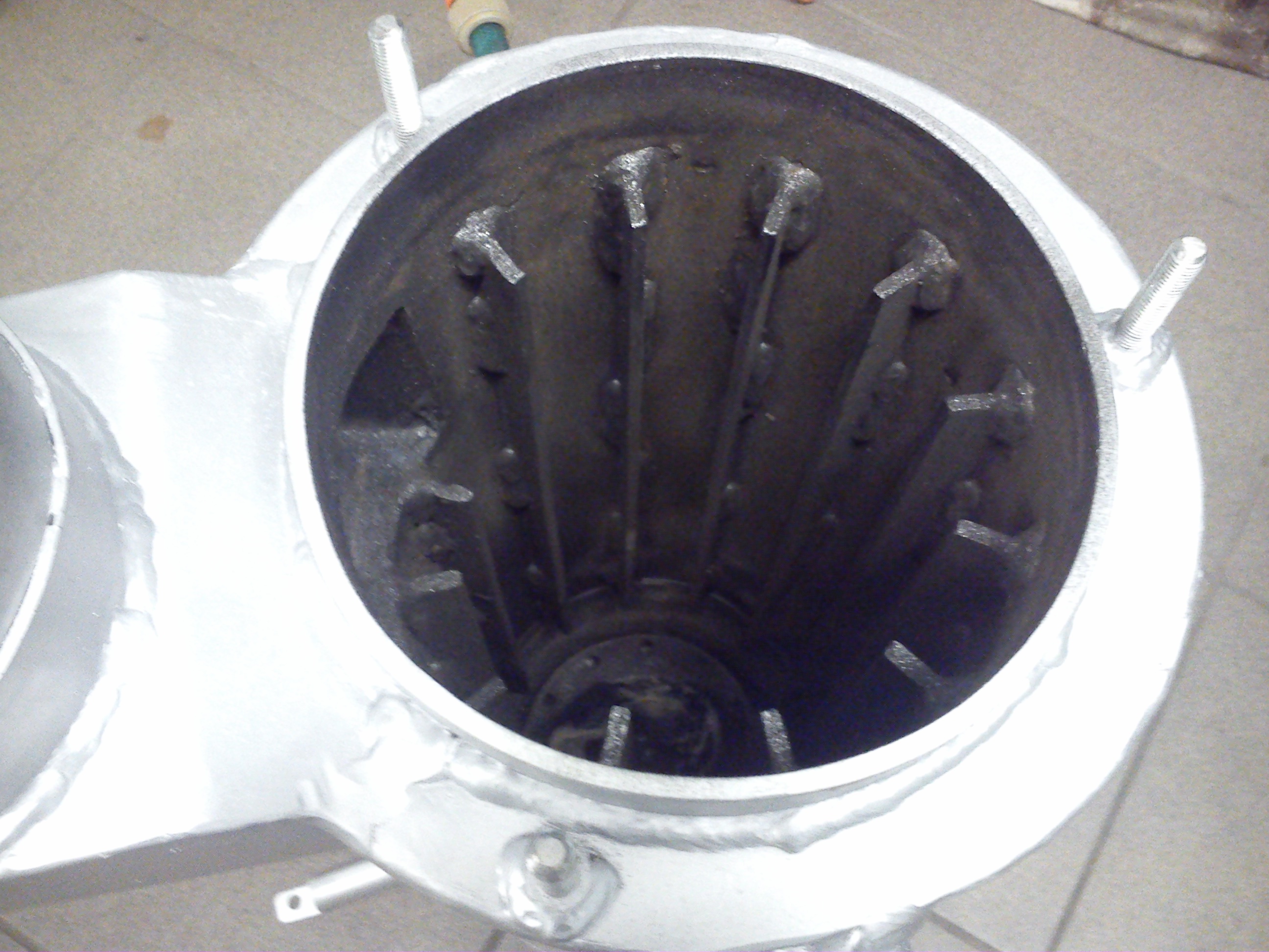

  1. Ilja
    Я не стал растягивать пламя в высоту, для лучшей передачи тепла теплоносителю, наварил по внутренней стенке теплообменника полосу 5х20 по всей высоте. Результатом очень доволен.
      1 МБ
      318
  2. step2094
    Добрый!
    Имхо: При растягивании горения будет вылетать очень большая часть тепла, увеличится расход тем самым упадет КПД котла. Но если всеже у вас получится растянуть горение не увеличмвая количества подаваемого топлива увеличится саже отложения, а это лишний геморрой который через пару чисток вам надоест и будете по новой переделывать дожигатель.
    Сделайте как писал ув.Ilja.
    Да и еще, так-ради интереса и для дальнейших выводов: замерьте количество подаваемого топлива, температуру газов при выходе с котла, и за какое время ваш котел разгоняет систему отопления(пример: с 30 до 70гр)
    Сделайте эти замеры до и после внесения изменений в конструкцию котла.
    После чего вы сами поймёте.
    ПС: ждём результаты ваших испытаний.:thank_you2:
