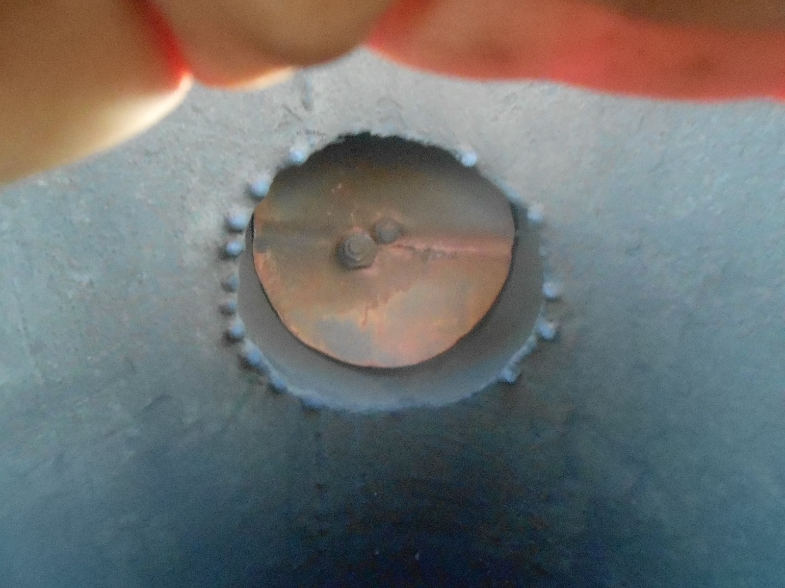

    Вчера обнаружил прогар в испарительной камере. :mmm: Выдержала 2,5Т отработки. Сегодня вырезал, в варил заплатку и немного доработал дожигатель. Приварил над отверстиями половинки трубки.

    Какая толщина нержавейки у Вас.Просто у меня 1 мм.защищает чёрный металл.
  6. 1TOM1
    1.5мм. Еслиб не было утепления, скотрей всего не прогорел. Без утепления на режим не выходт. После переделок звук стал мягче, посмотрю сегодня как выглядят стенки камеры.

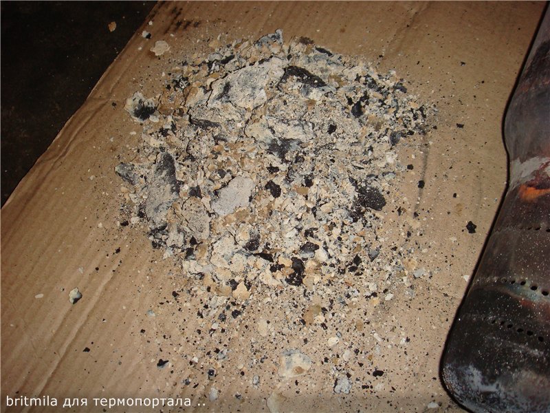

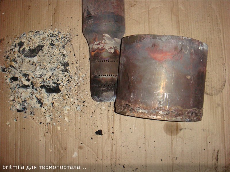

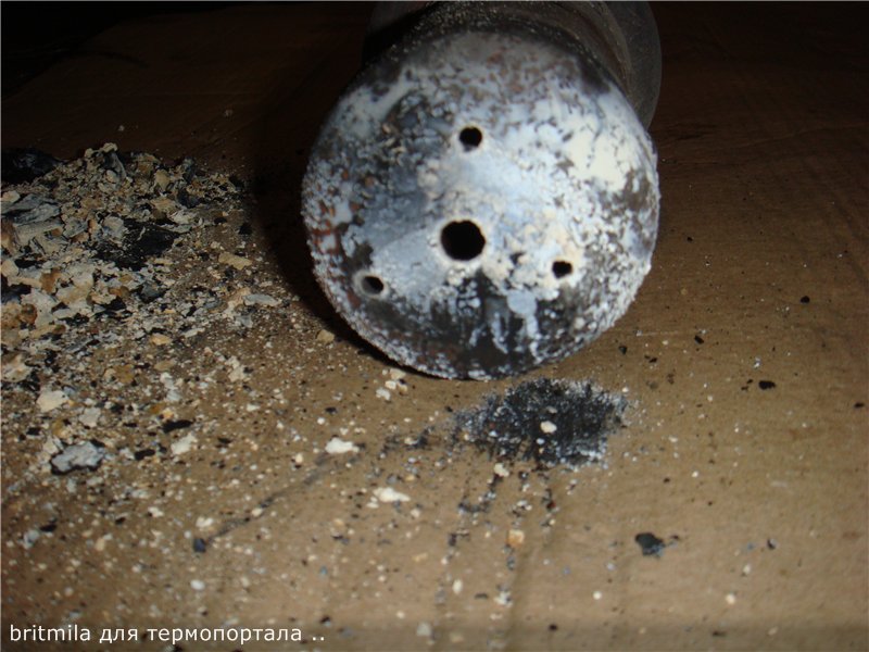

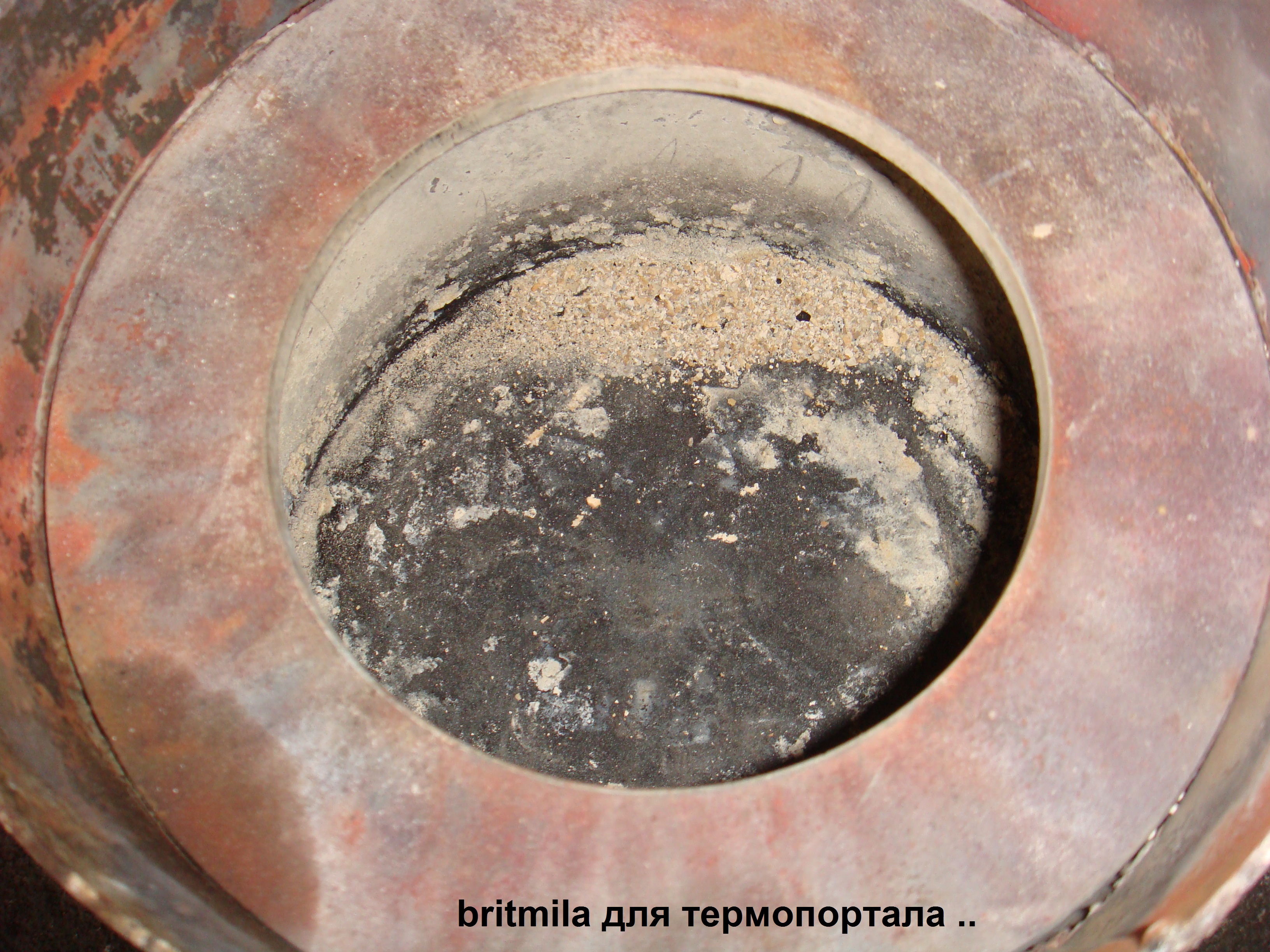

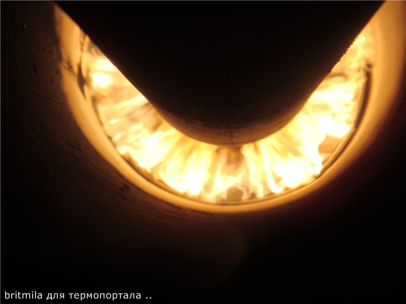

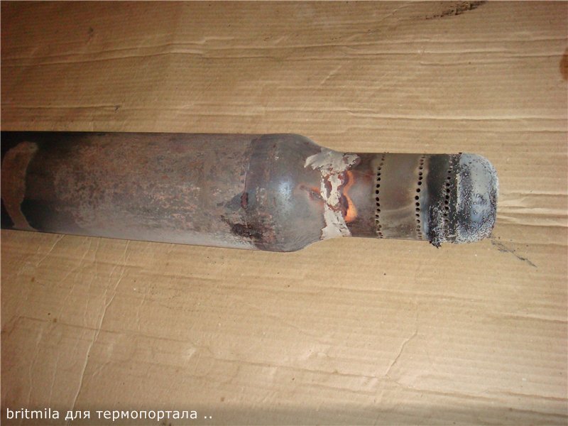

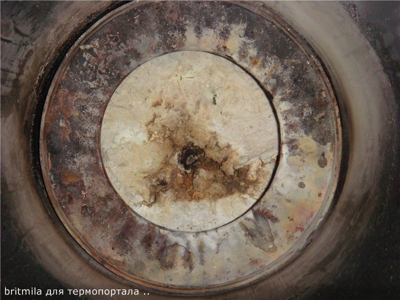

    Здравствуйте .. Котёл проработал 24 часа и был остановлен .Для дожига остатков была применена улитка 08 . Так как котёл (АТМОСФЕРНЫЙ).. Горение под диском после выхода на режим - отсутствует - . Была сделана в кислородный баллон пиролизная вставка ( с толщиной дна 15 мм ) Толстое дно влияет на остаток в камере ( видео прилагаю )..

    Так влияет толстое дно в пиролизной вставке внутри котла ..:thank_you2: После остановки котла - при использовании улитки от ВАЗ-2108 осуществляется дожиг остатков через отверстия первичного воздуха ..:thank_you2:
