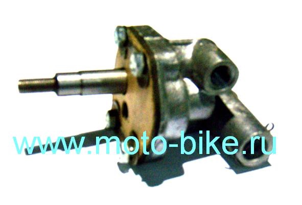

    Спасибо за ссылки, думаю многим пригодится. Моя автоматика расчитана на отечественные компоненты КИПиА всвязи с тем что порой некогда ждать замены. Овен трм -501 Реле-регулятор с таймером ОВЕН ТРМ 501. Краткое описание как регулятор температуры и таймер ограничения работы, датчик пламени ФДС-Ч ПРОМА ФДС-Ч — фотодатчик сигнализирующий с сухими контактами и выдачей напряжения 0-9 вольт в зависимости от интенсивности огня, релюхи коммутации для переключения на полностью ручной режим. ШИМ на кт 819АМ с охлаждением от кулера компьютерного. Маслонасос от мотоцикла урал?
    Смущает мощность вашего ШИМ - у меня привод дворников кушает 7А.
    Мощность улитки не мерил...
      58,2 КБ
      210
    это маслонасос от днепра, причем только часть от него

    маслонасос от какого-то советского тяжелого мотоцикла.
    Может кто подскажет, от какого?

    Спасибо за ссылочки. Действительно, у меня насос не от урала. Снимал с бу движка мотоцикла. Хозяину достался движок как металлолом.
    Подскажите пожалуйста удачные ссылочки на съемный низ и на узел герметизации лючка бокового.
