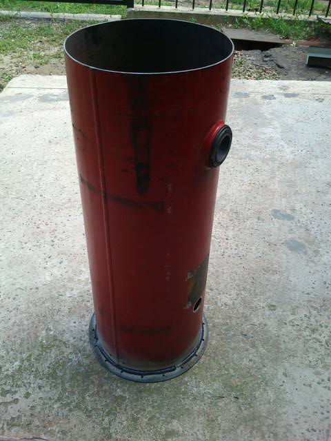

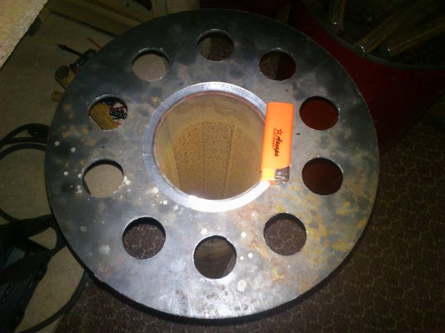

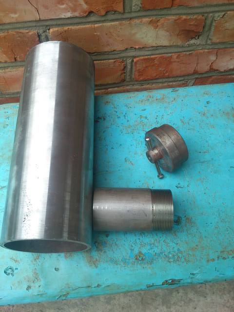

    Здравствуйте уважаемые форумчане!
    Делаю двухоборотный колел из 108 трубы,водян.рубашка из ГБО (автомоб.65 лит)
    Просверлил под дымогар.трубы 10 отверстий по 34 мм с шагом 25 мм.Подскажите пожалуйста хватит ли сечения трубы( 1") под дым.трубы?
    Еще ничего не варил!Или лучше расверлить под 1 1/4" трубу,что то боюсь,вдруг начнет задыхаться котел!
    За ранее благодарен
      32,6 КБ
      1.208

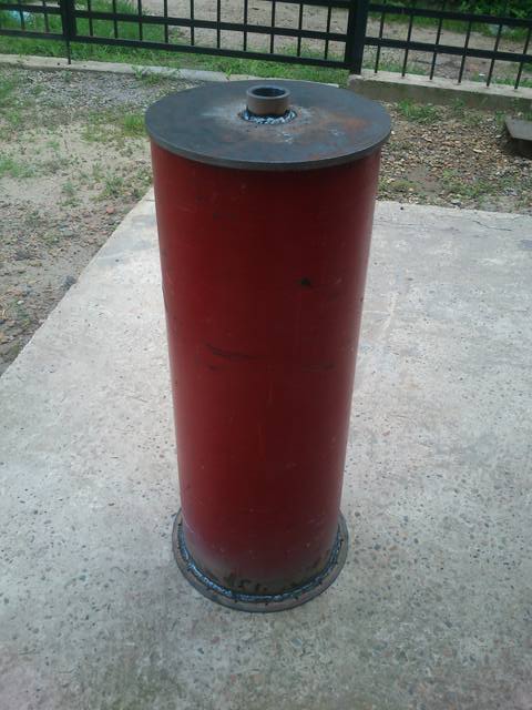

  9. sag
    sag Постоянный участник
    13 авг 2014
    184
    Армавир-Кропоткин
    Вод.рубашка

  10. atlantida-2006
    20 окт 2013
    71
    Волгоград
    Обычно дымоход стараются делать от 120 мм и более.
    Сразу задохнется.

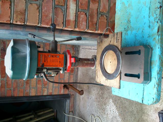

  11. sag
    13 авг 2014
    184
    Армавир-Кропоткин

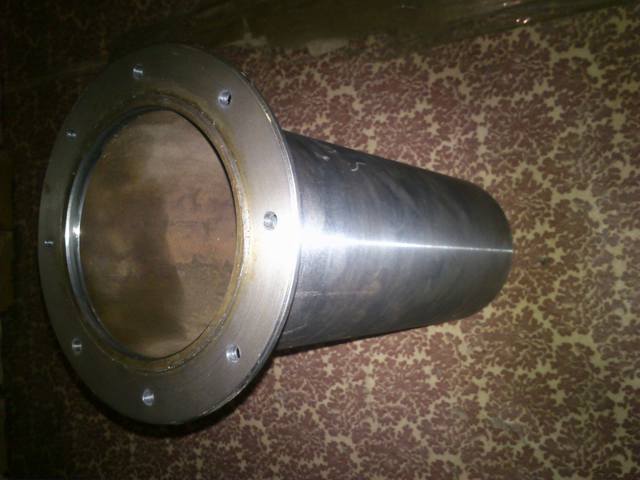

    Сама камера сгорания из нержи 280Х110Х5 мм,будет стык.с черным металлом (108 труба)через флянцы!
    PS:Не судите строго.Пишу и загружаю с масенького телефона,жутко не удобно!
      35,4 КБ
      1.147

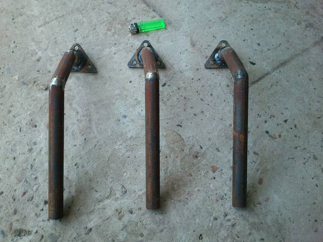

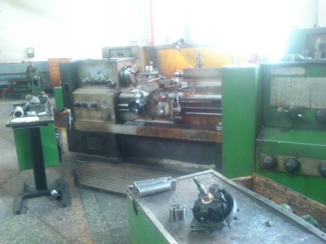

  13. sag
    13 авг 2014
    184
    Армавир-Кропоткин
    Ножки на котел из 15 трубы
    Все дел.на токарном станке!

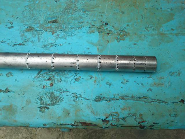

    Будущий дожигатель из нержи, 32 труба толщина 5 мм.Первый ряд отв 1.7 мм далее 2 мм.
    Завехрители в процессе.
      42,4 КБ
      1.150

  20. orionich
    цинк разлогается при температуре 100 град, поэтому это дело бесполезное. красить царостойкими красками.
    завихритель не надо, каждые пол года прогарать будут (из черной стали)
