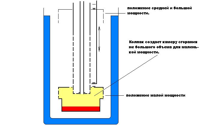

  19. remix59
    Чашка в виде конуса это хорошо, будет меняться плошадь испарения.
    Но проблема не только в этом, размер камеры сгорания не меняется, малое количество горючей смеси просто рассеивается и выносится в дымоход.
    Я там выше размещал один вариант камеры с переменным сечением канала, сам еще не
    пробовал, нужно центральную трубу делать быстросьемной и экспериментировать, либо еше вариант, прикрывать чашку перфорированной крышкой, возможно будет качественное горение на всех режимах.
    britmila и J.E.M.P. нравится это.
