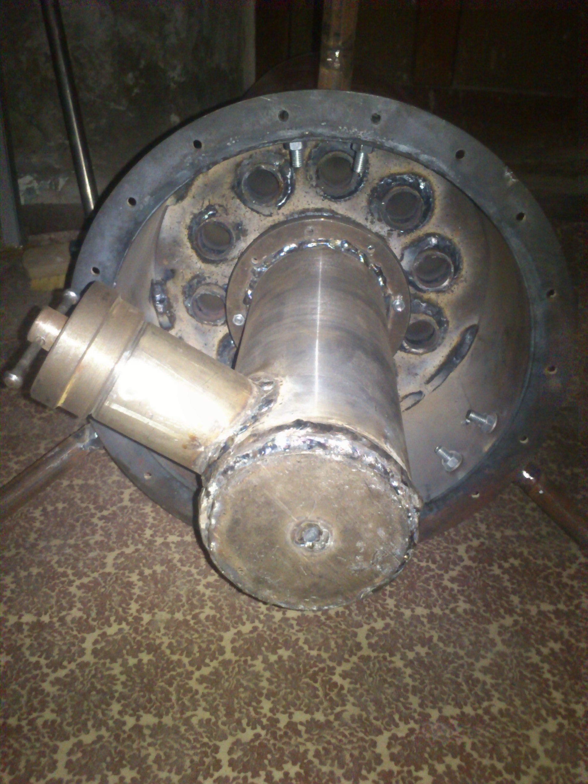

    Еще нет,через недельку буду запускасть.
    От дна до вод.рубашки 350 мм!

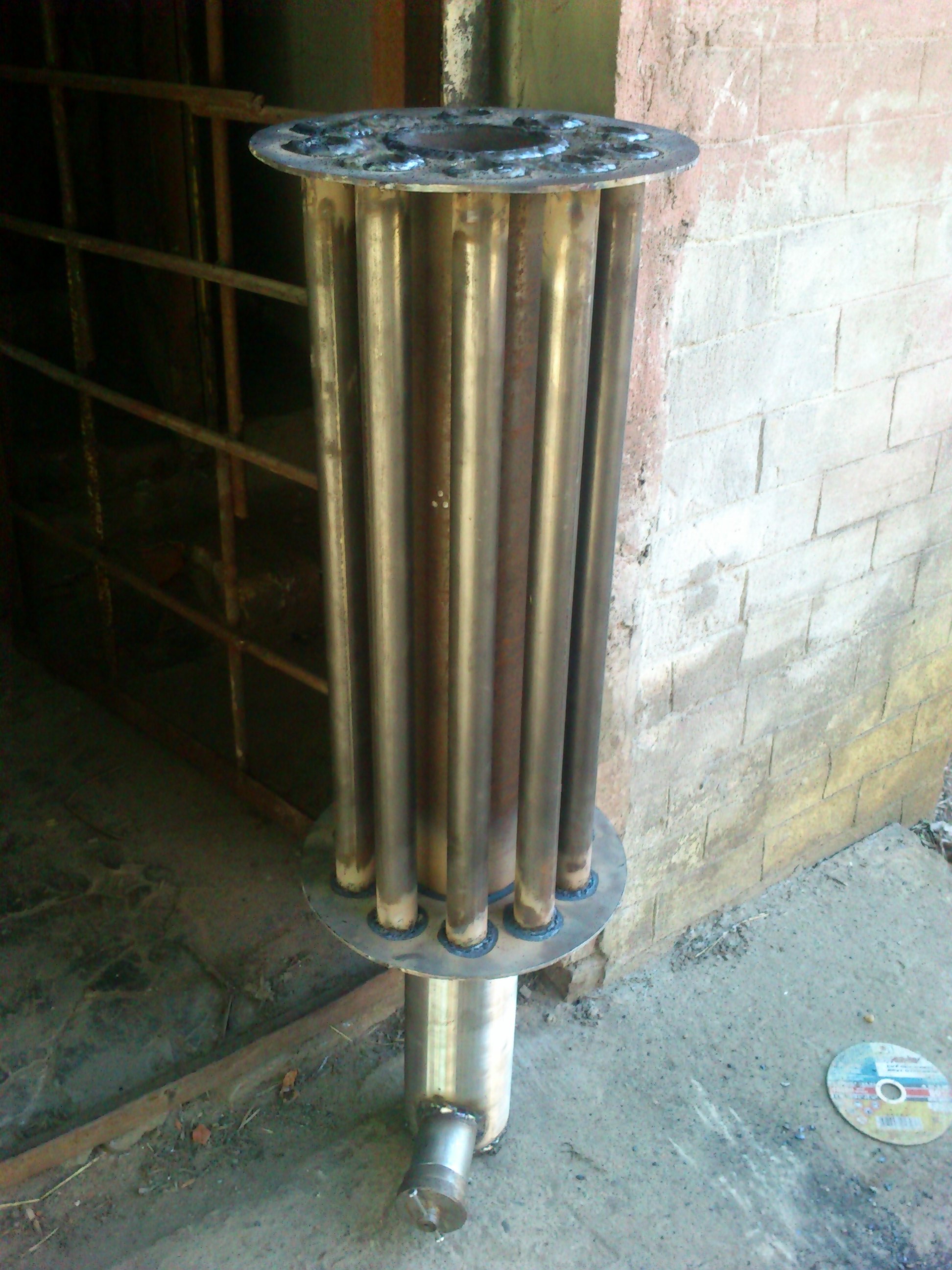

  3. sag
    sag Постоянный участник
    13 авг 2014
    184
    Армавир-Кропоткин
    Дожигатель из нержи,толщина стенки 4 мм.

    sag, на каком диаметре дымогарных труб остановились?
    Чем делали отверстия в водяной рубашке?

    Пересверлил на дюйм с четвертью.
    На вертикальном станке!

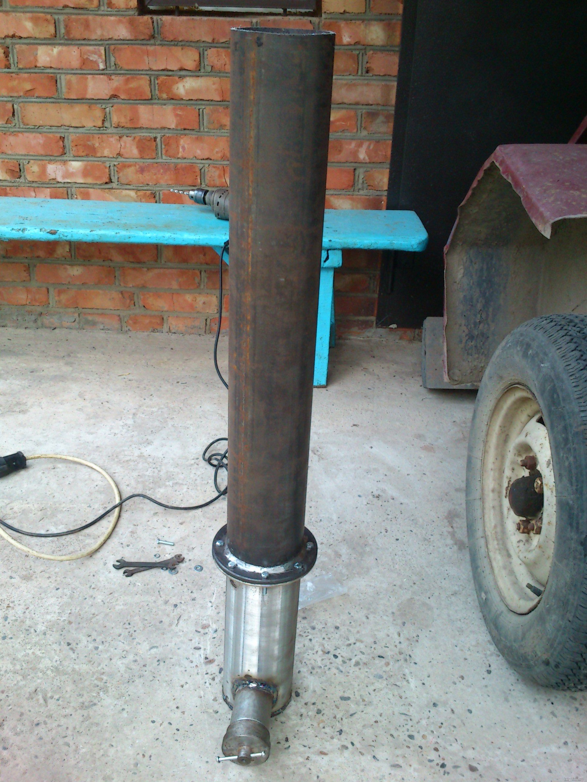

  10. sag
    13 авг 2014
    184
    Армавир-Кропоткин
    Вид снизу,еще будет ниж.крышка на которой будет выход Ф 110 мм под дымоход!
      583,2 КБ
      287

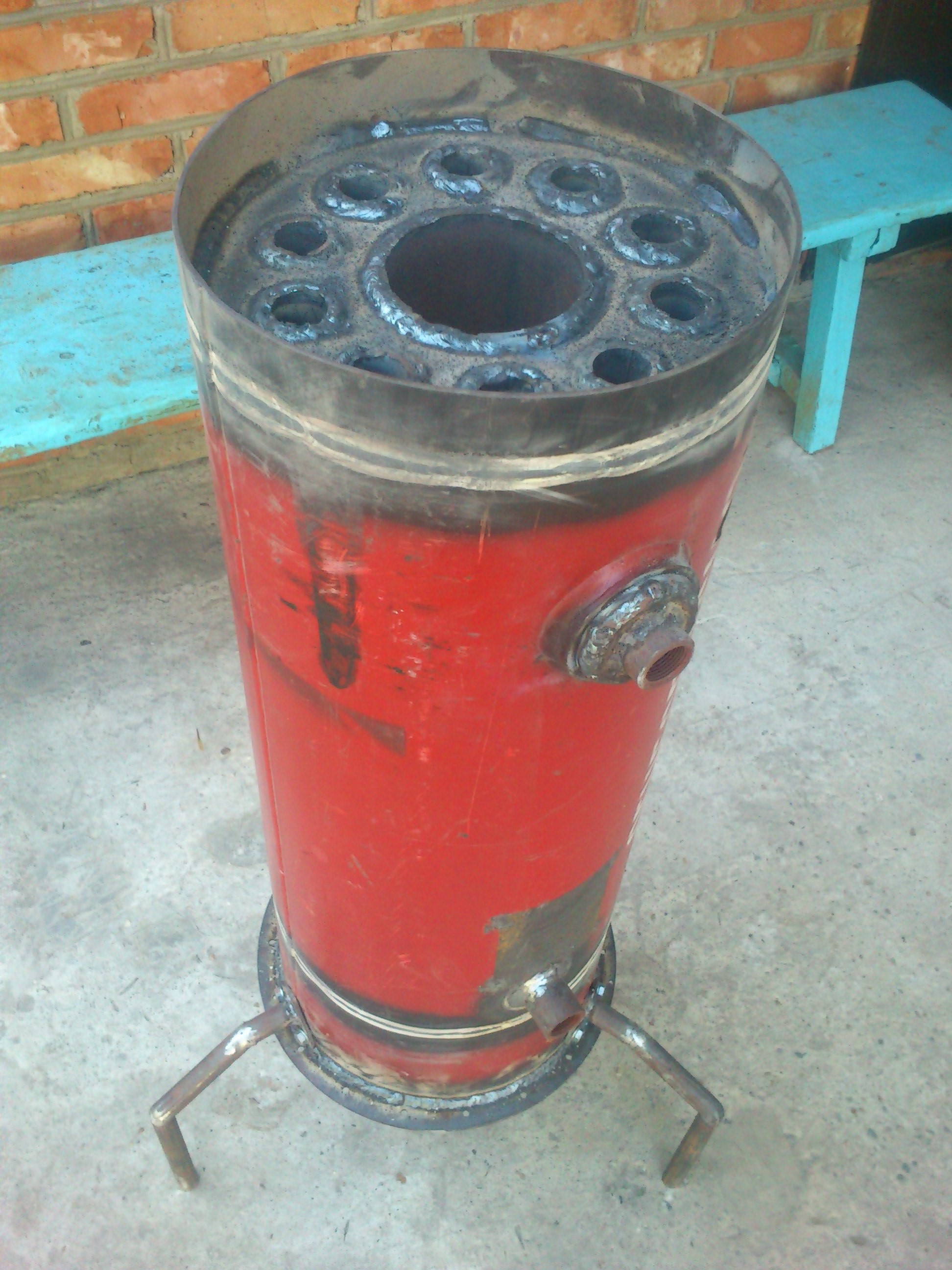

  11. bazele
    На каком расстоянии низ лючка от дна, если вровень и не будет чашки, масло потечет через крышку, как не уплотняй. И, какую мощьность вы хотите с него снять.
  12. sag
    13 авг 2014
    184
    Армавир-Кропоткин
    От лючка до дна 25 мм.
    Не более 1 литра !
  13. bazele
    При таком малом диаметре корпуса очень мало места для шлака и при расходе 1л продолжительность работы будет не велика, что приведет к частой чистке, впрочем эксплуатация покажет.

  16. bazele
    Не расстояние, а диаметр корпуса, как миниум надо использовать 159мм трубу, а лучше 220мм, запас по мощности ни когда не вреден, а из автоматики, один датчик на теплоносителе, который будет переключать котел с максиума на миниум.
