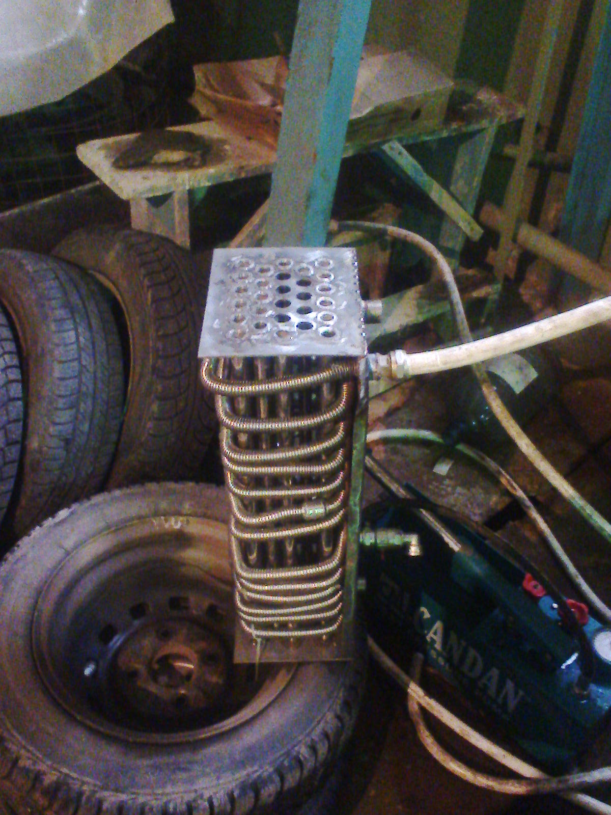

    Здравствуйте котлостроители .Сделал второй оборот для котла.Тем самым поднял КПД процентов на 30.Надеюсь заинтересует тех у кого простые котлы ,ну и как вариант двухоборотного котла.Ещё фотки в альбоме.Ещё ГВС .
