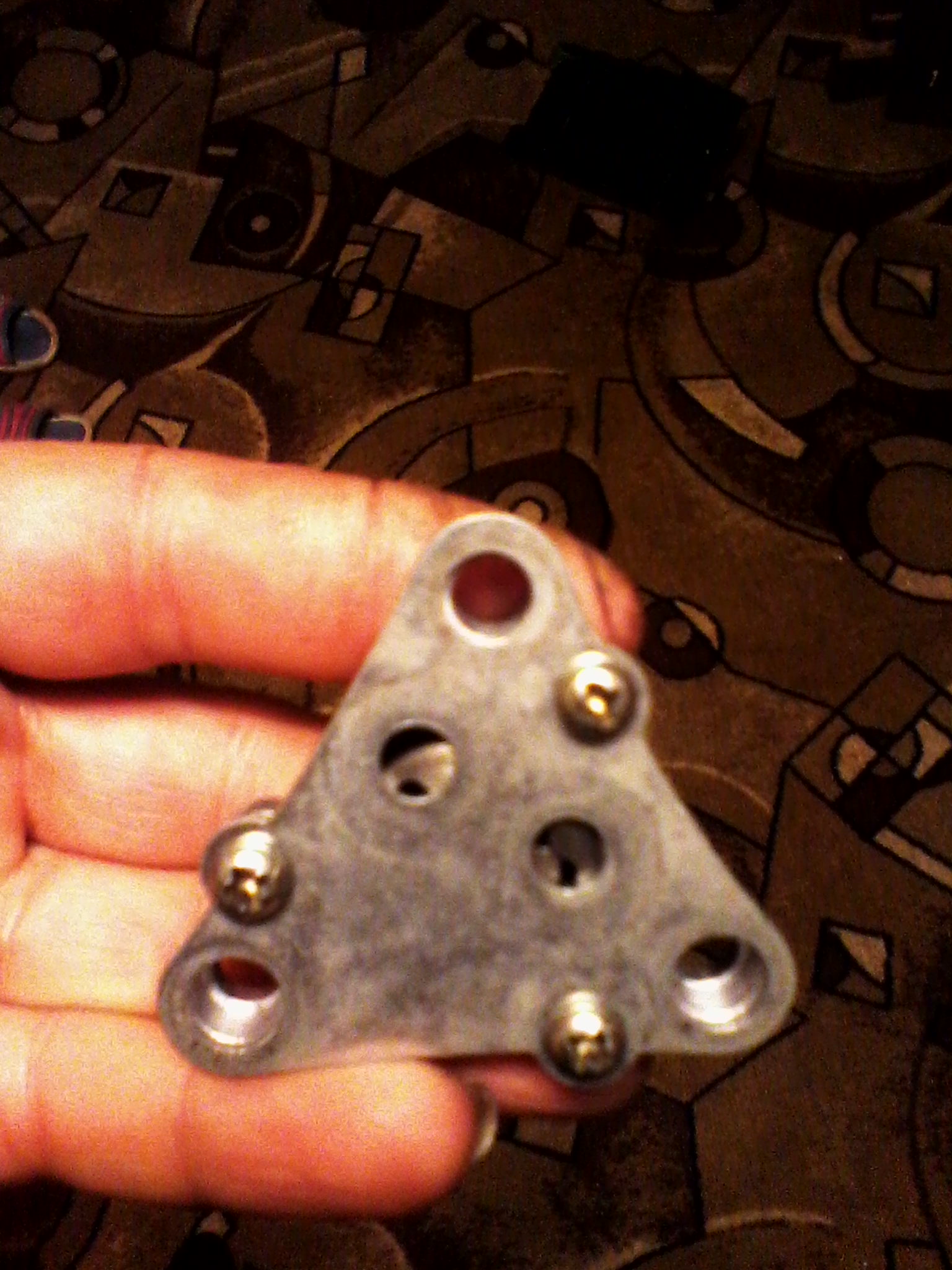

    [​IMG] [​IMG]
    купил сегодня вот этот насос. б/у за 100 рупий)
    не могу понять где у него подача, а где забор...
    с обратной стороны есть 2 отверстия, судя по следам, одна из них подача, вторая забор. А как понять какая где??
    Пробовал в тарелку налить воды и по вращать, ничего не понял)))
    В какую сторону его надо крутить? по часовой или против?
  13. H@rley
    H@rley Постоянный участник
    20 окт 2014
    124
    Бобруйск
    Направление вращения указано стрелкой. Вход скорее всего слева. Проверять лучше в масле
    и вращать шуруповертом.

    подсказал один ремонтник скутеров :-)
    А стрелка, я думал, означает правильность установки,т.е. вверх )))

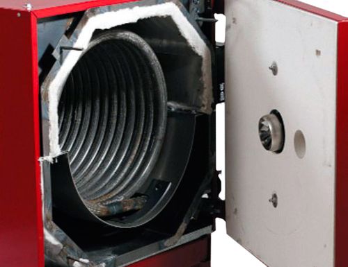

    А как насчёт такого варианта , никто не пробовал ? Варить практически ничего не надо
    а гнуть
    KIRIl нравится это.

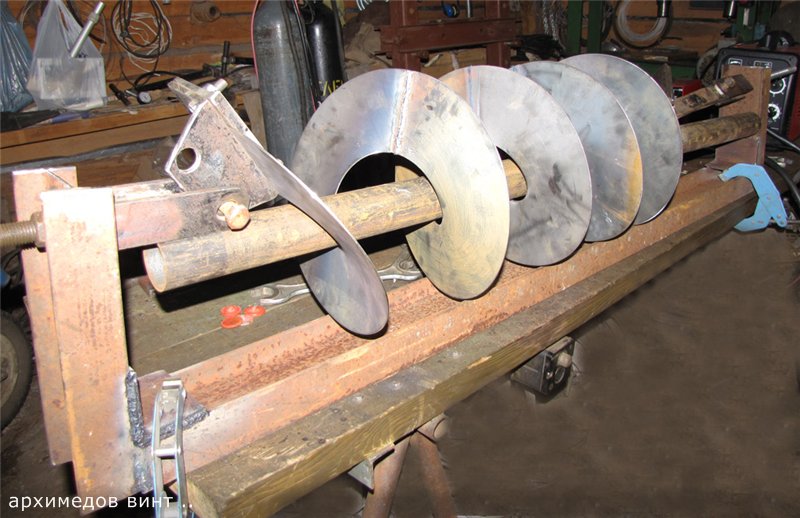

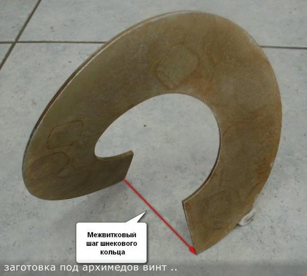

    Здравствуйте !!! а можно проще - делаем одно ходовой котёл и вставляем туда архимедов винт . Газы поднимаясь по стенки теплоносителя , медленно отдают своё тепло ( теплообменнику ).[​IMG]
      89,9 КБ
      509
      39,8 КБ
      485
    Ivanyonok, vitosik702 и KIRIl нравится это.

    Идея хорошая . А как насчёт например медная труба 16мм , сегодня на рынке видел примерно по 250 рублей метр (цена неточная , прайс лист продавшица не нашла) Ничего вообще практически водопронецаемо варить не нужно . Может кто скажет минусы применения медной трубы . На железную трубу 25см диаметре накрутить 10 метров медной трубы , один виток 80 см
