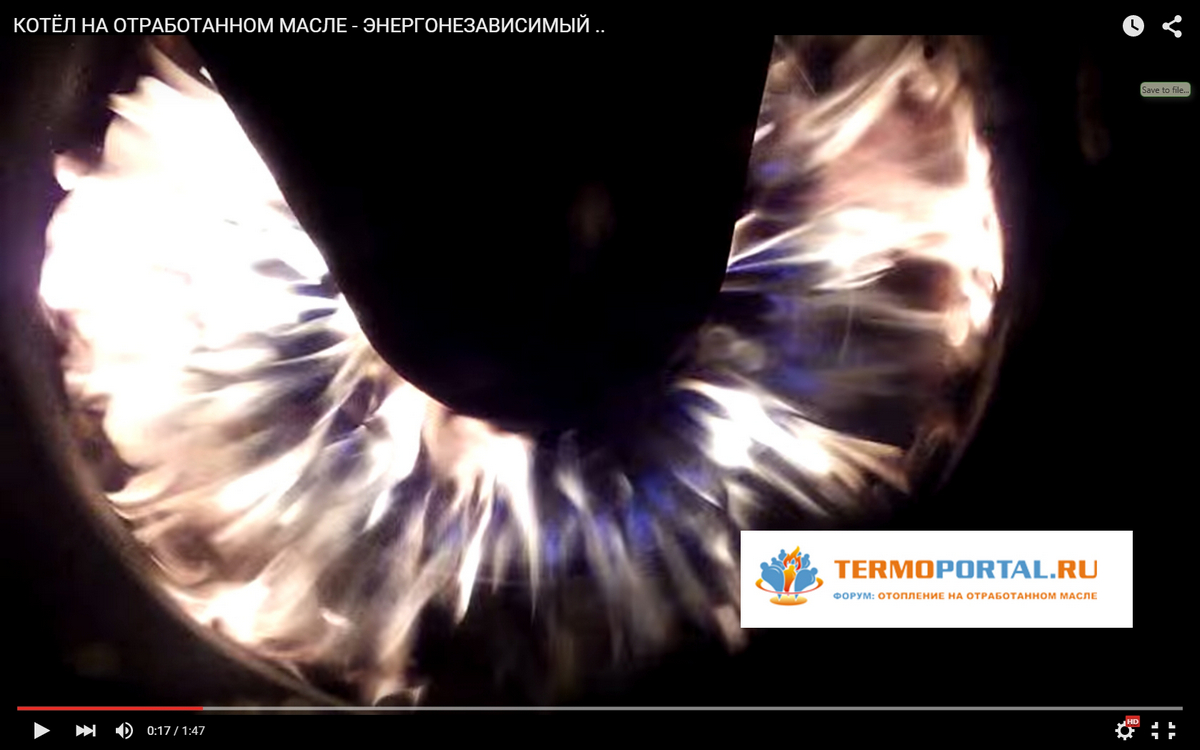

  18. britmila
    работа котла с вставкой 180 мм и толщина дна 15 мм .
      459,2 КБ
