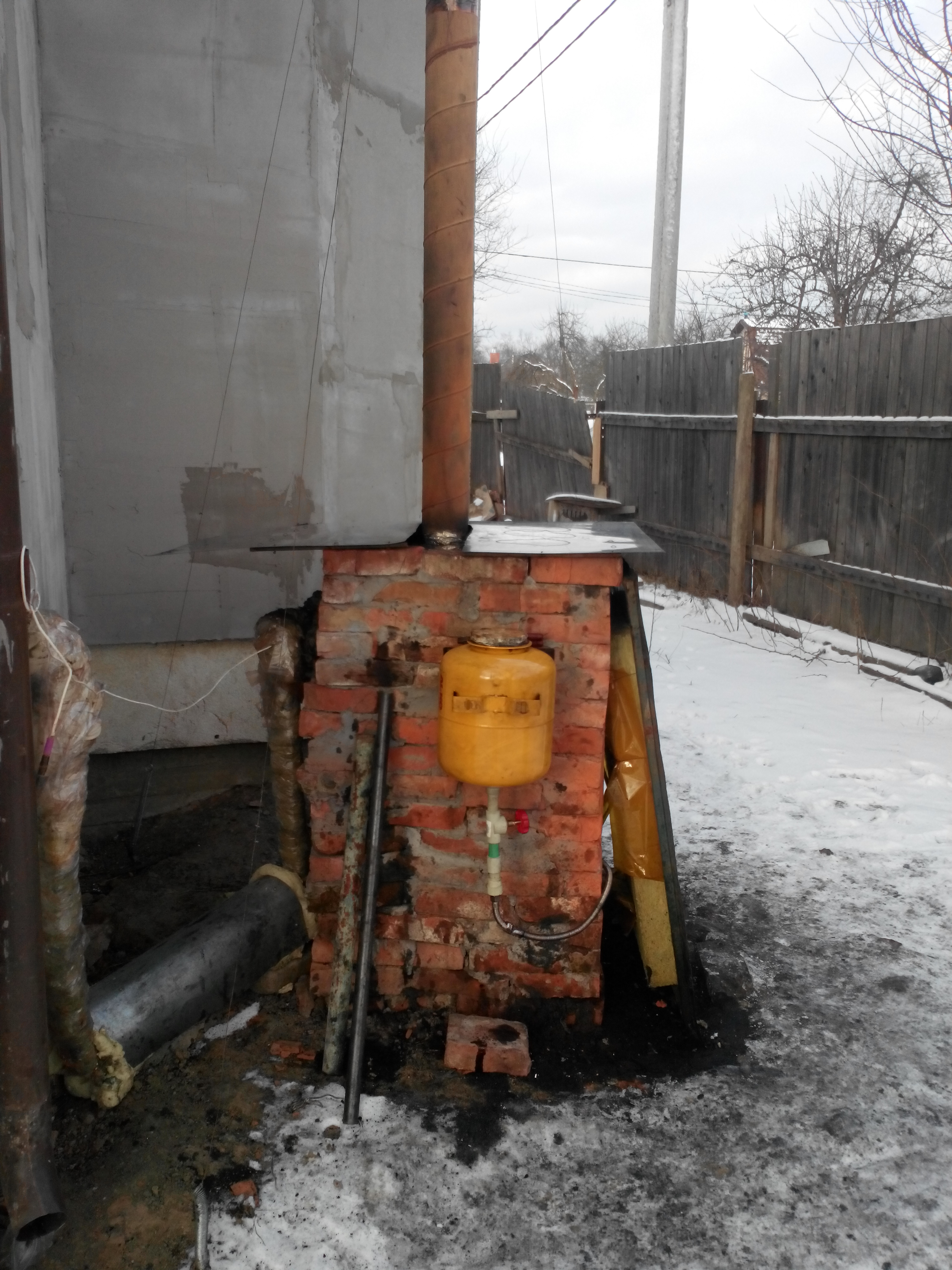

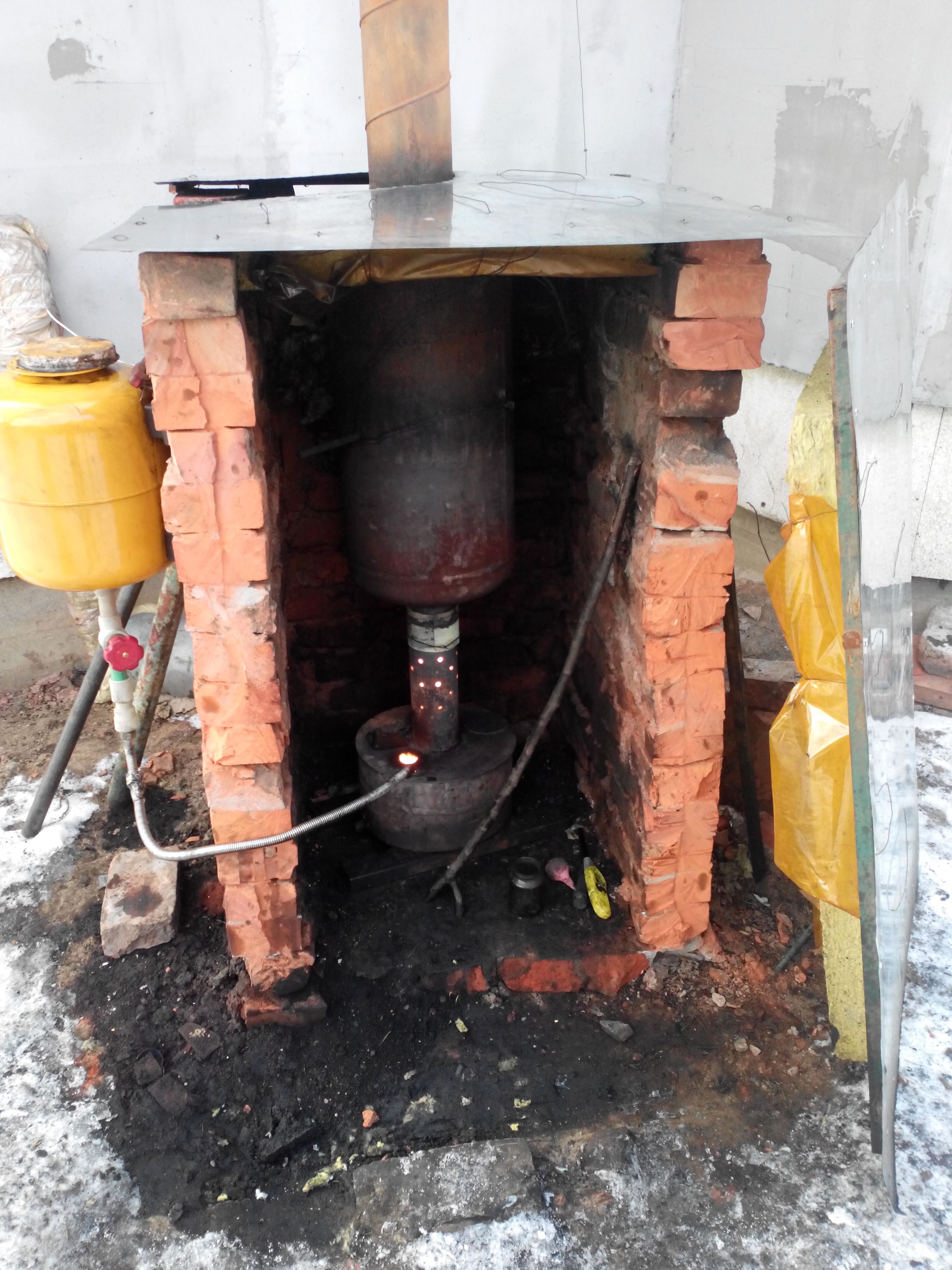

    Вот фото буянки моей (эт мы с женой так назвали) буянка потому что когда гудит рядом ничего не слышно. Не знаю как другие снимают видео и при этом в камеру говорят и слышно хорошо. У меня если гудеть начинает то гул в доме стоит возле той стены где она стоит. Потому планирую обустроить её летом стенкой и крышей.
    А вот градусы что она выдаёт в дом. Замечу что было 16гр когда выходил зажигать. (15 минут) .
    Ещё планирую с подачей заморочится, не вижу её будущего без надува и подачи масла под давлением. А регулировку в доме , чтоб не бегать на регулировки на улицу. А так, почитав форум - понял что характеристики не плохие у меня.
