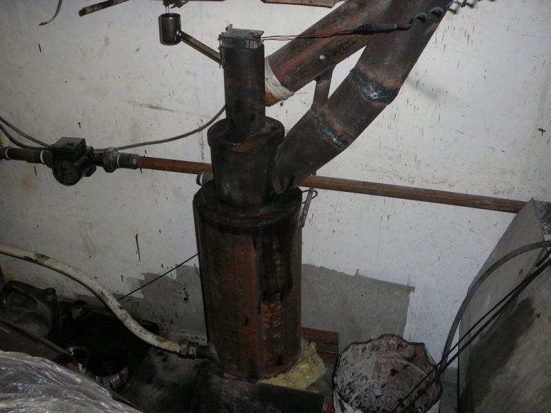

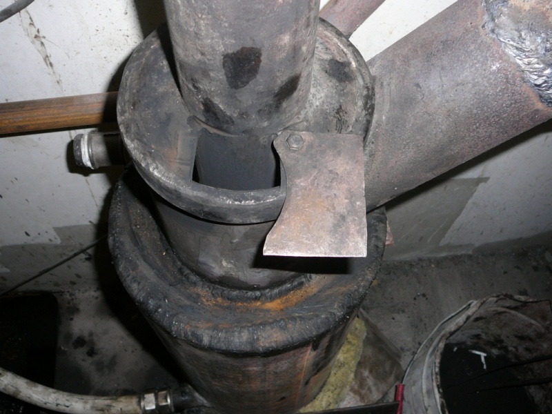

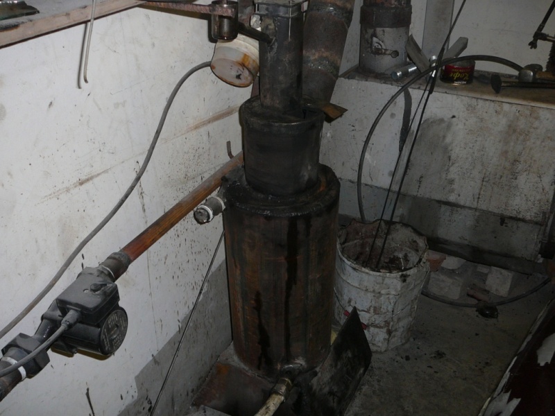

  16. remix59
    Много вопросов было по работе и устройству котла диаметром 159мм.
    Котел был изготовлен по моим чертежам и находится от меня не близко, но представился случай его снять, когда возникли вопросы в его эксплуатации (просто почистили дымоход и все стало нормально).
    Труба 159мм, длинна 1м, воздушная труба 80мм, чашка 130мм, 30отв. диаметром 5мм, подача капельная, водяная рубашка 260мм.
    Котел отапливает, утепленный бокс площадью 100 кв. м., работает с поддувом от маленького вентилятора от компьютера на 12в., или без него.

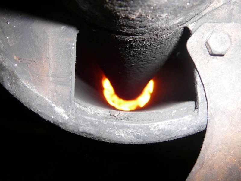

  17. remix59
    Вот видео работы, хорошо видно как крутится горючая смесь в камере сгорания небольшого диаметра, и хотя все горение идет на 3-4 х уровнях отверстий, выше не видно копоти, дымгазы абсолютно прозрачны, сгорание полное не смотря на бело-красный цвет пламени.

  20. remix59
    Хозяин котла приделал рядом капельницу с водой, сгорание действительно лучше, если добавлять некоторое колличество воды в разогретый котел.
    У себя на котле то же заметил улучшение горения при попадании воды.
    Правда котел начинает трещать, зато пламя становится прозрачнее, ровнее, с зеленым оттенком.
