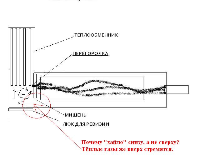

    Тут я совсем запутался. Где найти трубчатый дожигатель пока не знаю - просто посмотрел номенклатуру и увидел то, что показалось подходящим.
    Но не факт, что смогу трубку найти в Липецке, тут всё по чёрному, и даже металлургия и земля! :5:
    Может обойтись вовсе без трубы - дожигателя? Тем более не представляю как её крепить.
    Может приблизить мишень, тогда она поможет догореть факелу и создаст завихрения...
    Про сажу знаю - СО выпадает в сажу на холодных поверхностях активно...

  7. Rubin
    Rubin Участник
    25 фев 2016
    21
    Re: Котёл на отработке с горелкой Бабингтона или капельницей - помогите советом
    mamaj, почему Вы рекомендуете выход газов из топки - снизу?
  8. sandr2
    sandr2 Новичок
    14 янв 2016
    Не надо столь категорично. Вот сообщение ув. ulfishing у которого весьма специфическая испарительная камера, и ничего, работает.
    Что мешает сделать выход из этой камеры через форсунку?
  9. mamaj
    mamaj Эксперт форума
    1 фев 2014
    245
    Украина, Днепропетровск.
    Первое, чистить будет удобнее, а второе одно из самых главных, горячие газы будут работать и холодная составляющая будет входить в теплообменник. Другими словами топка, будет в режиме дожига!

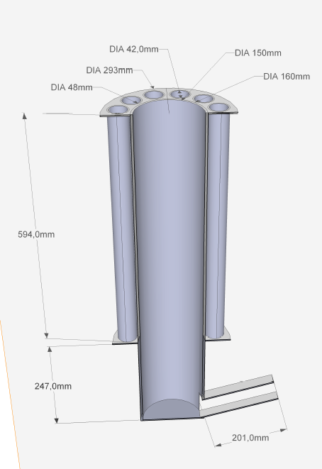

  12. Rubin
    Rubin Участник
    25 фев 2016
    21
    Почитал форум, всем огромное спасибо!
    Решил, что пока нет особой нужды строить котёл с горелкой, так как слишком много дополнительного оборудования и сильная зависимость от электроснабжения.
    Решил изготовить капельницу из того же баллона. Осталось прикупить трубу с внутренним диаметром для 1 хода 150 и 76 трубу для дожигателя. Кусок квадратной трубы 60х60х3 для чистки. Дымогарные трубы 12 штук 40-ка и 1 159-я.
    Труба будет из красного кирпича, а сверху наращу асбестоцементной до 6-8 метров. Вентилятор будет использоваться до выхода на режим, а дальше - естественная тяга.
    Вот эскиз внутренности топки без дожигателя:
    Диаметр баллона всего 230 мм, возможно маловато, но есть возможность увеличить высоту котла, есть ещё один баллон.
    Что я не учёл?
  13. britmila
    :mmm: Температуру в дымоходе . Если не будет температуры выходящих газов то и тяги не будет . Просмотрите тему дымоходы:declare:

  15. britmila
    Здравствуйте . Через какое время у Вас прогреется дымоход из кирпича длиннлй 7 метров , что бы отходящие газы были возле грибка не менее 250 градусов . И тогда печь начнет работать на самотяге . Одназначно асбестовая труба не выдержит:bad: таких температур . Для наших агрегатов необходимо нержавейка кисло стойкая так как в отходящих газах много серной кислоты и при конденсате она не должна жрать стенки дымохода . Если будет кирпичный дымоход , шероховатость даст о себе знать и в следствии чего упадет тяга , квадратный или прямоугольный дымоход опять же понижает тягу :negative: Далее дымоход должен быть из тонкого металла , тогда будет быстрей прогреватся и выходить в режим [​IMG]

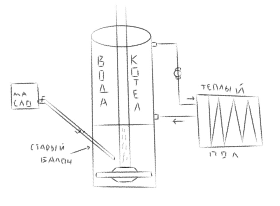

  20. win32jeefo
    win32jeefo Новичок
    23 мар 2016
    Ижевск
    Котел на отработке из баллона. Есть какие предложения?
    Хочу сделать такой котел из старого газового балона, нужен он для временного отопления дома 8*10 посредством теплого пола, с последующей установкой в гараж(когда проведется газ)
    ВНИМАНИЕ ВОПРОС))))): Потянет?
