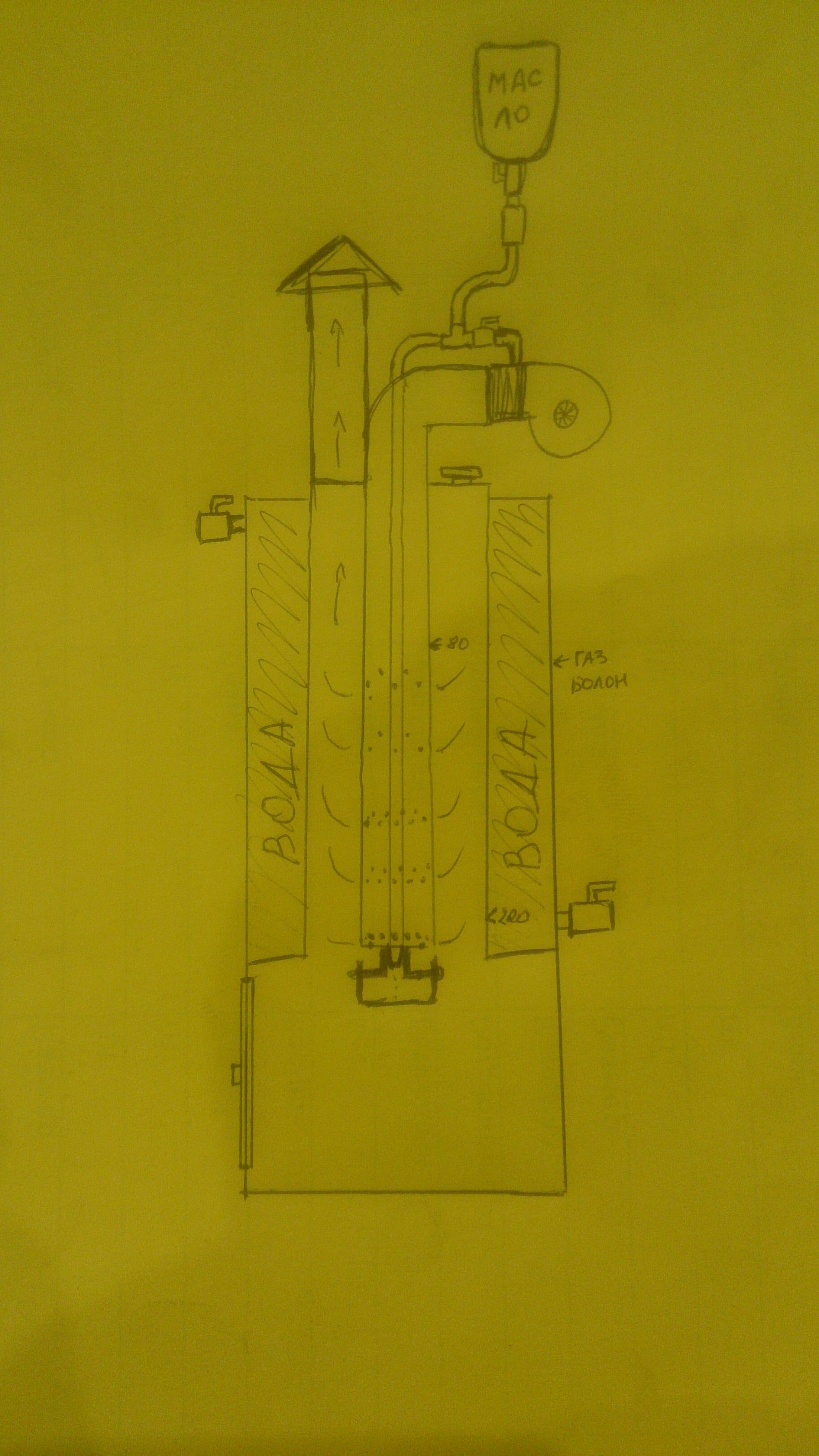

    2 дня сидел и думал решил сделать такую, вроде ничего сложного

    что б на дровах можно было

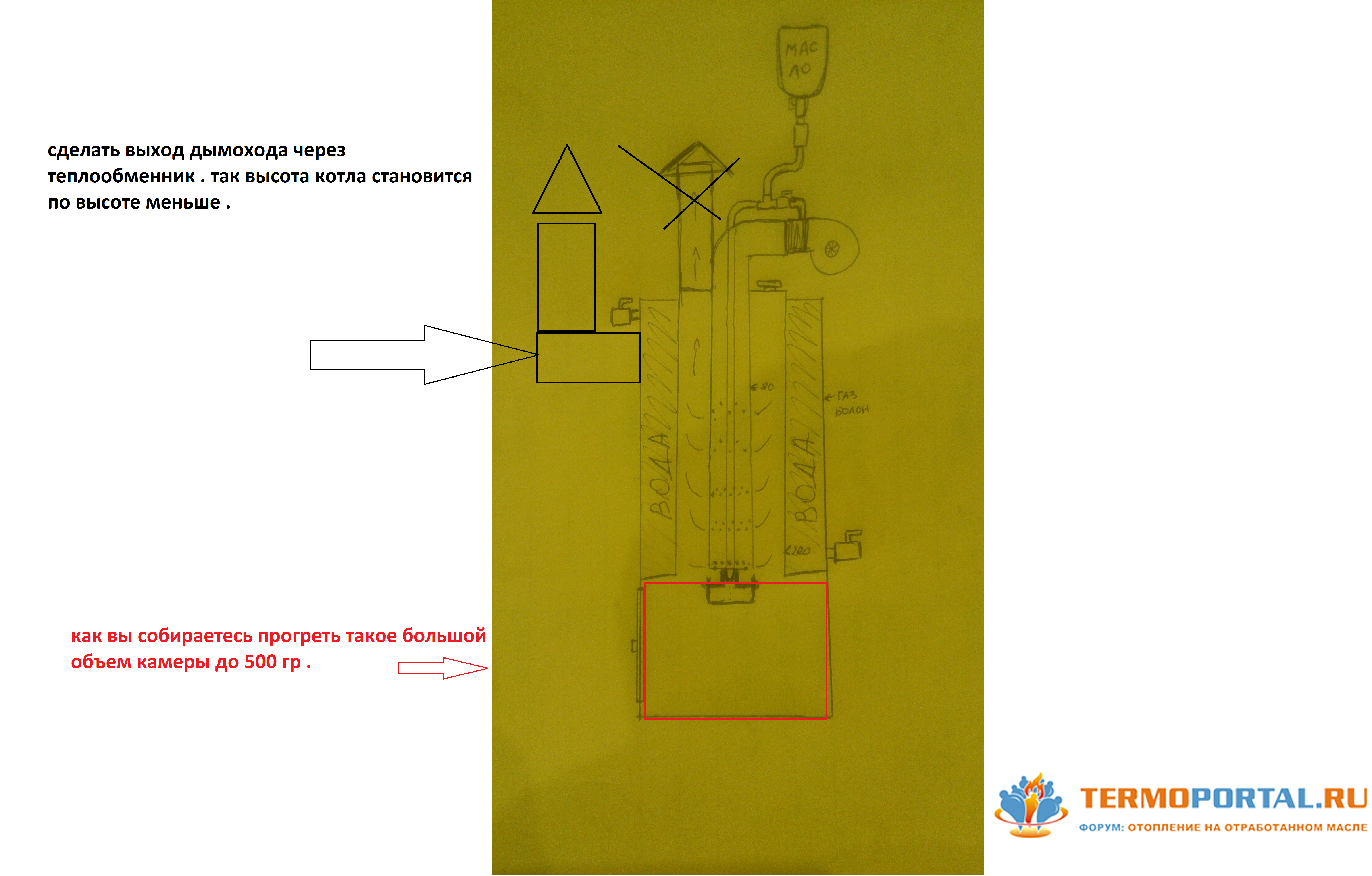

    Ув.swich .. 40 литров это ни что .:scratch_one-s_head: хотя бы начать с 200 - 250 литров . и делать систему ЕЦ . [​IMG]

    двухоборотный будет поэффективней

  19. san
    D-25-30
    T-37-42
    P-60-80
    и выхлоп пустить через рубашку--по совету ув.britmila
