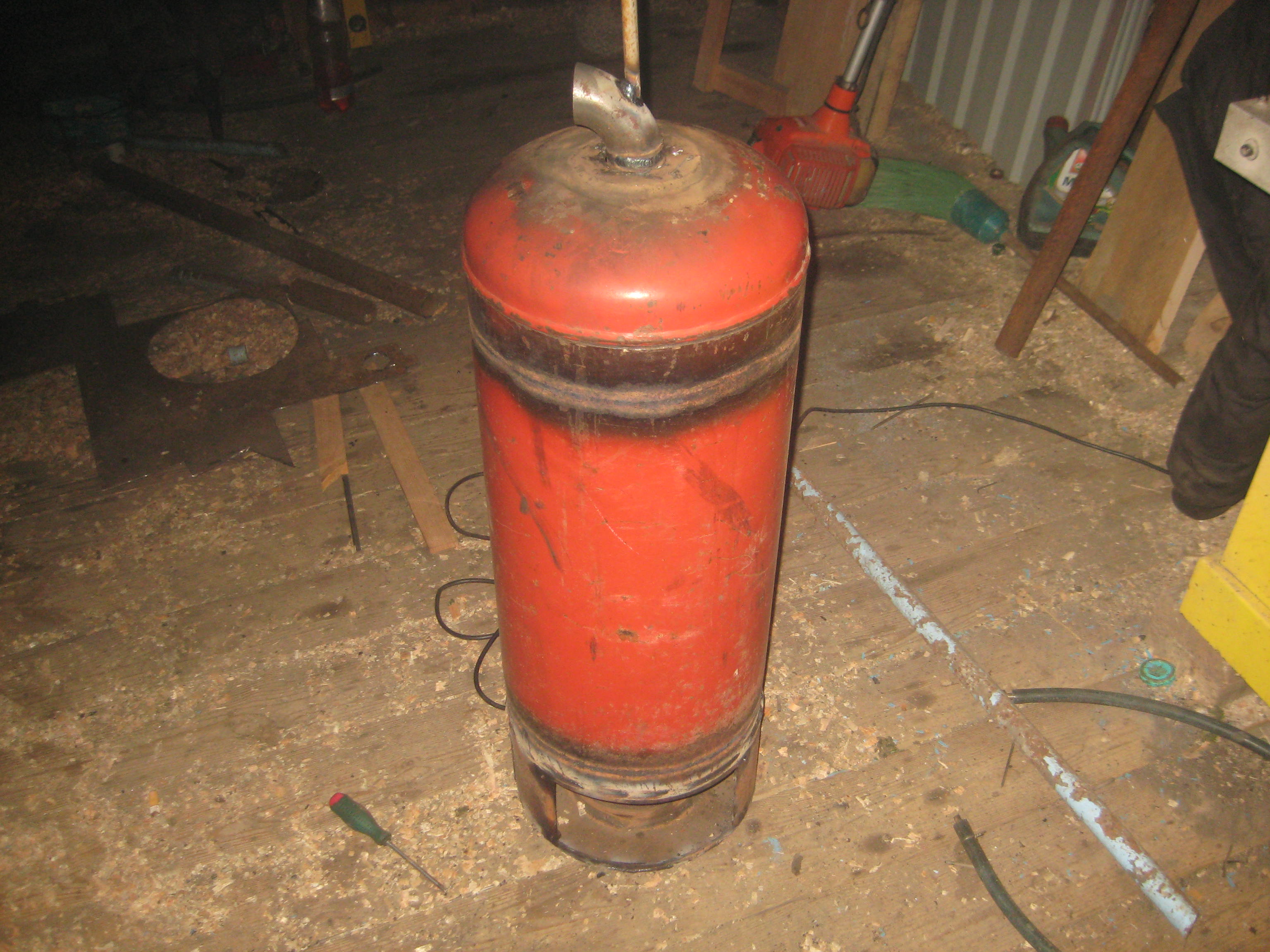

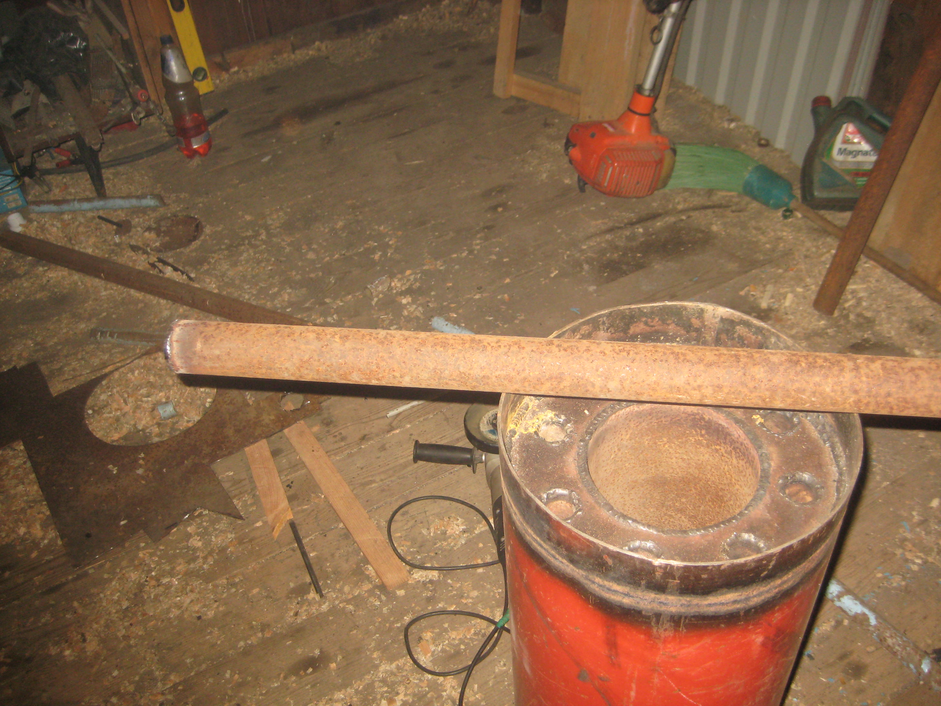

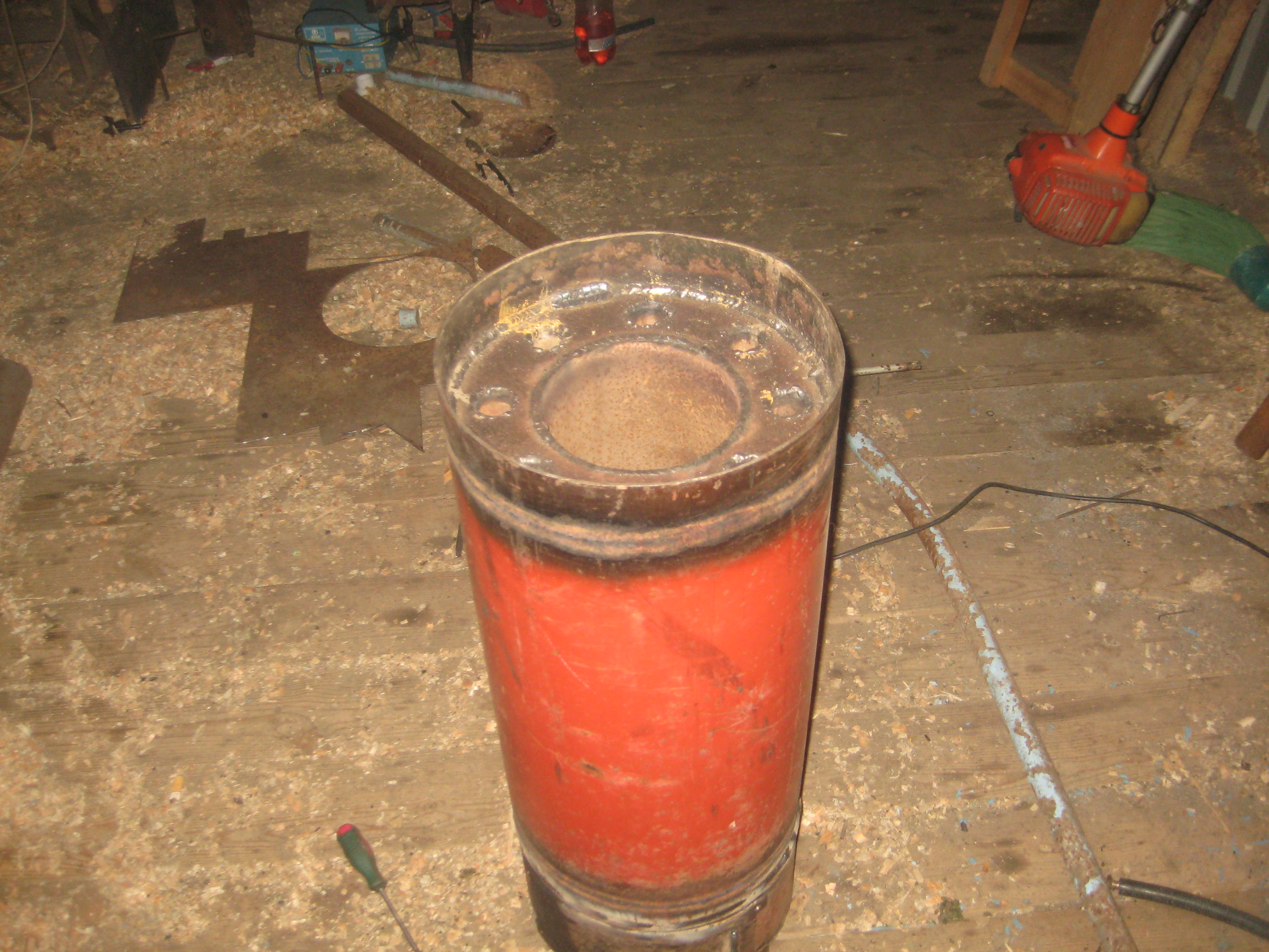

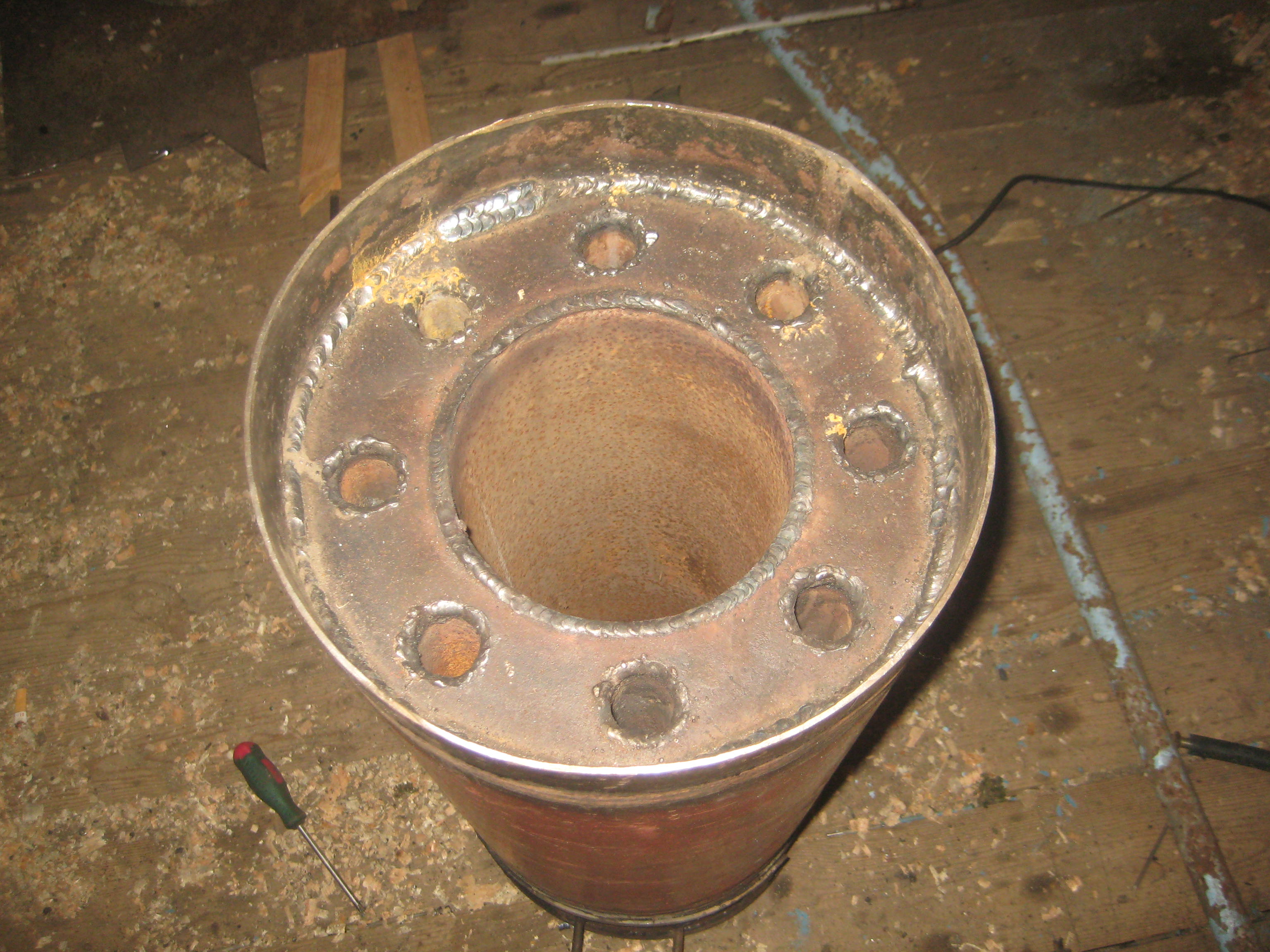

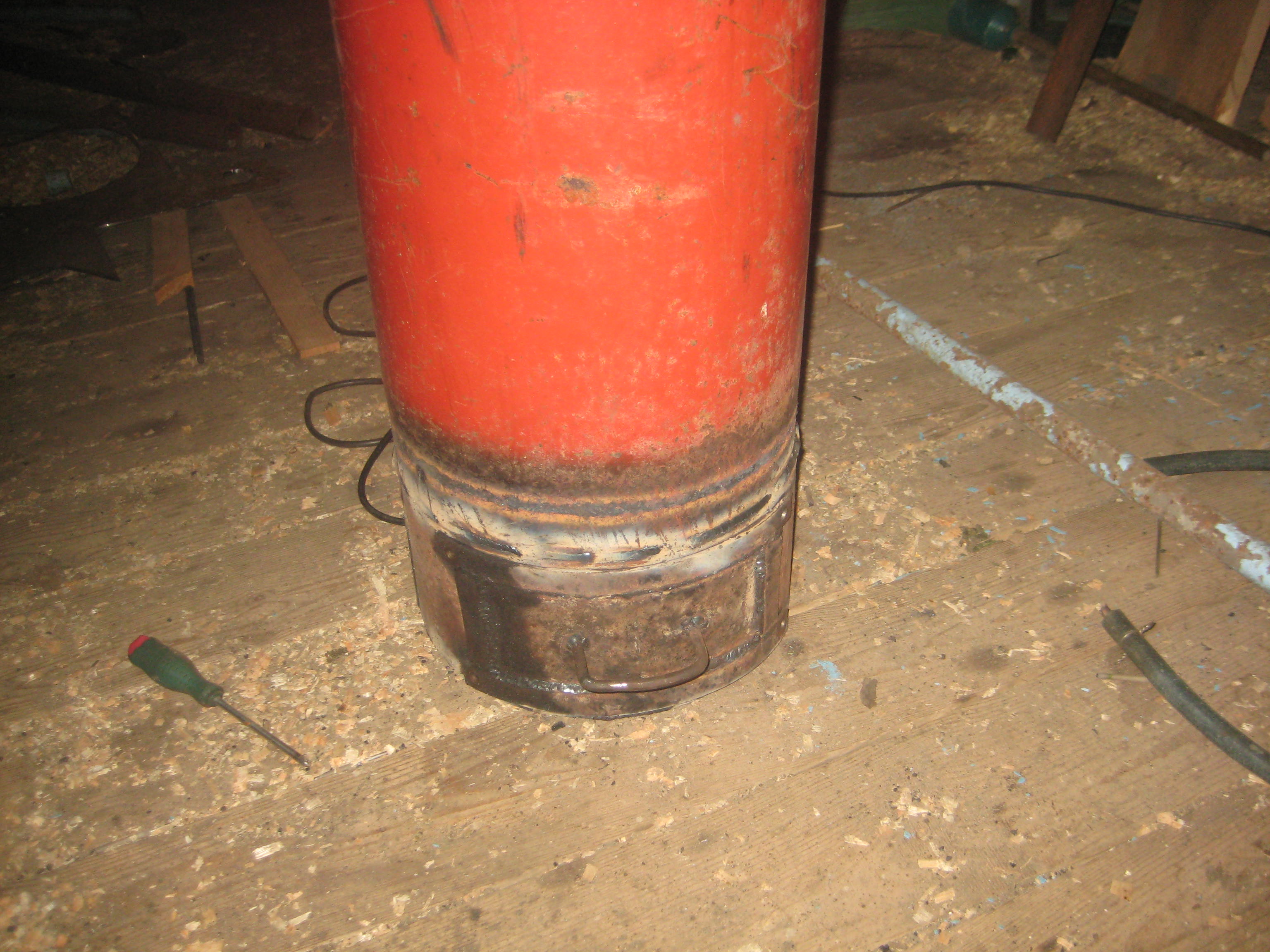

    Котел на отработке: огонь-труба
    Всем привет, решил сделать котел на отработке, выкладываю фотки хотел бы совет по поводу дожигателя. Сама печь труба 150мм, водяная рубашка баллон из под пропана. второй контур 8 труб 34мм, выхлоп снизу пока еще не врезал, дожигатель сороковая труба масло подача через трубку диаметр 10мм, наддув воздуха улитка ваз 2108.

    Не советую маслоподачу 10 мм.
  12. Sanchohatab
    Sanchohatab Новичок
    10 апр 2016
    Re: огонь труба
    А что бы посоветовал, и как правильно рассверлить дожигатель, диаметр и расположение отверстий.

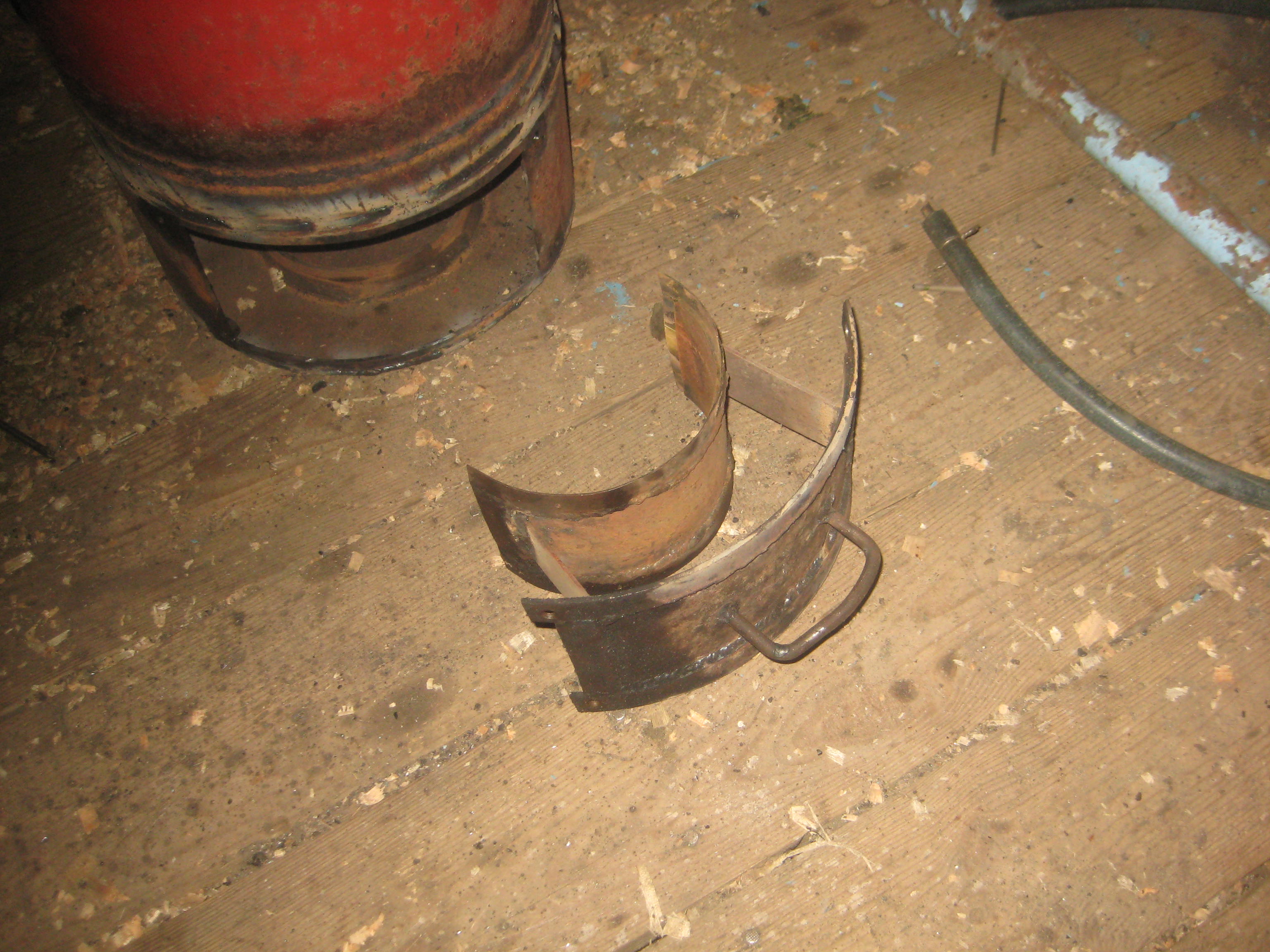

  13. san
    Re: Котел на отработке: огонь-труба
    посмотрите альбомы пользователей .почитайте форум---- НЕ ЯНВАРЬ МЕСЯЦ
    маслопадача в вашей компановке будет коксоватся каждые 3ч

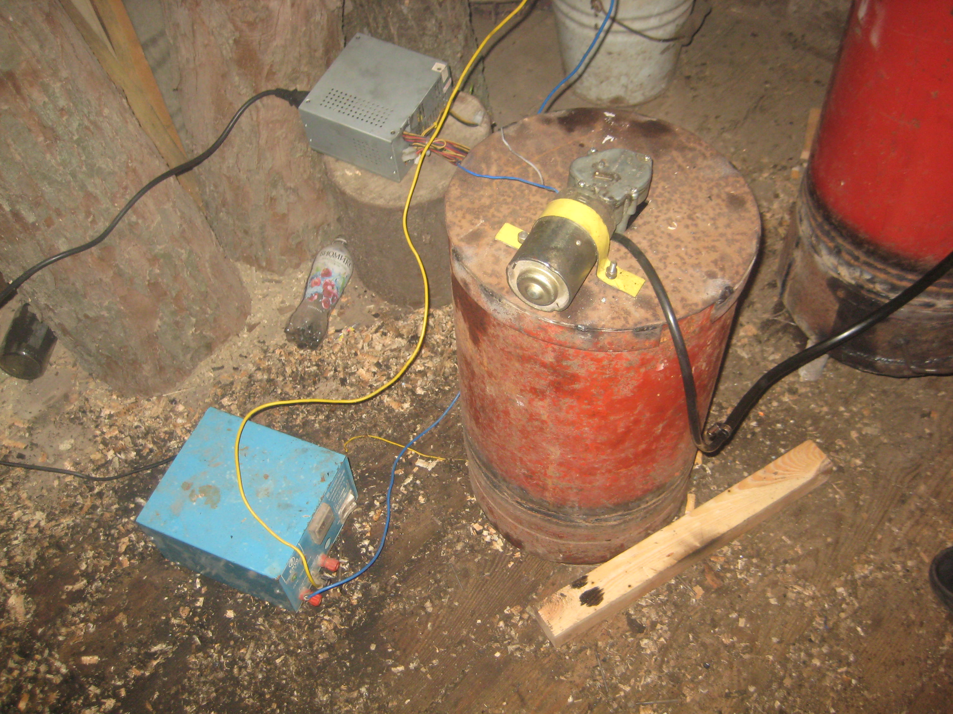

  14. Sanchohatab
    Sanchohatab Новичок
    10 апр 2016

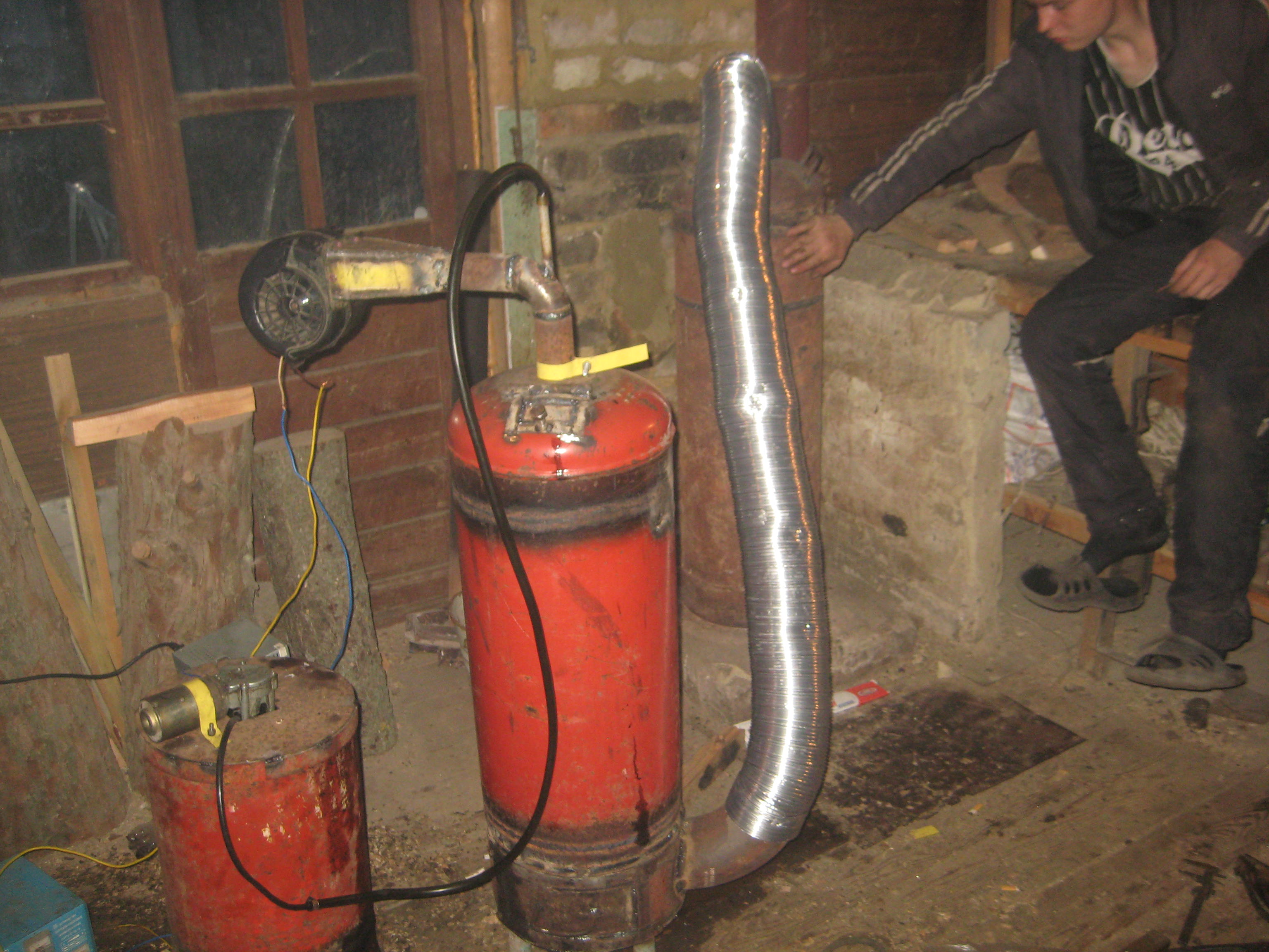

    Сегодня запустил свой котел, налил воды 25 литров в рубашку, подключил улитку от зарядного устройства так как блок питания от пк при режиме 12 вольт уходит в защиту, запустил масло подачу от 3-х вольт, масло насос от Днепра. Налил отработку в чашу перемешенную с бензином. И через верхний лючок поджог, через 5-ть минут работы образовались языки синего пламени,через 25 минут вода начала закипать. Потихоньку подливал после 4-х часов работы не каких коксований не было. В принципе все устраивает кроме одного горят только два нижних ряда отверстий в дожигателе. Сам дожигатель просверлен, нижний ряд отверстия 2мм через 10мм отступив от первого ряда 70мм второй ряд отверстия 2мм через 20мм, последующие ряды их всего шесть через 50 мм увеличивая расстояния между самими отверстиями. Может и не надо не чего трогать вода греется, в таком режиме расход был 700мл за час.

    Ув. Sanchohatab . Поздравляем . Давайте вместе порадуемся и посмотрим видео работы вашего агрегата .[​IMG]
