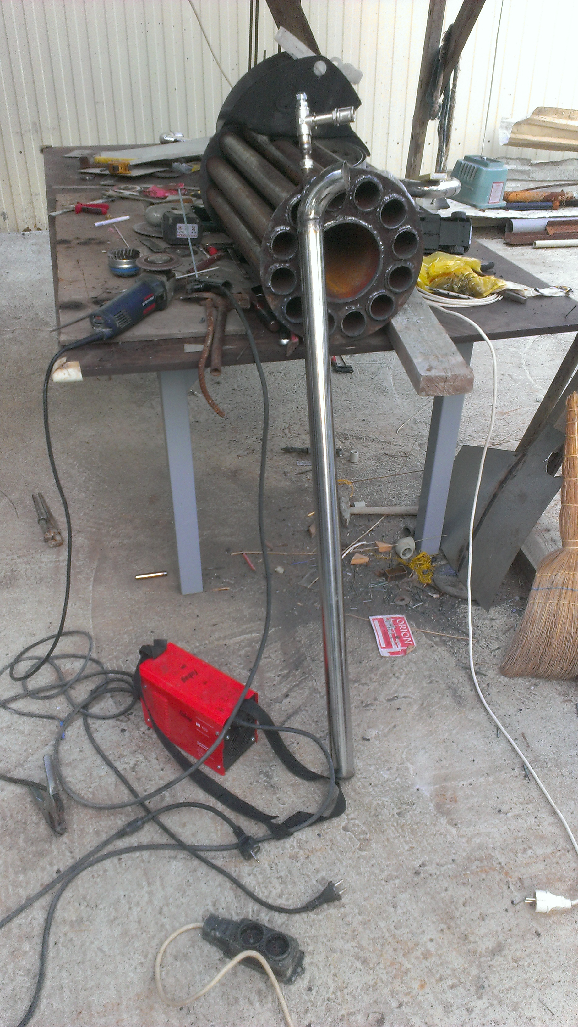

    Вот и я начал делать котел на отработке. Естественно для большего КПД был выбран двухоборотный вариант котла. Почитав все четыре части было принято решение заказать изготовление фланцев вырезанных лазером. Дорого, но зато все отлично подходит!!!! И так заказал 4шт под 159 трубу и 4шт под кислородный баллон. Почему по 4штуки - да на запас, либо с кем нибудь поделиться, почему 2 размера, да все просто - на тот момент не определся с мощностью котла.
    Собрав все данные было принято решение изготовить пока маленький котел и проверить его в работе. Дом у меня 100м2 из них застекленный балкон-15м2, корридор с лестничной клеткой 10м2 и подсопка 7м" отапливаться не будут. Итого примерно 70м2 отапливаемой площади. Поэтому и взялся за малый котел!.
    Итак фланец наружним диаметром 350мм (под диаметр имеющегося газового баллона) внутренним 160мм под 159 трубу. Отверстия 12шт диам 58мм под 57 трубу. Сегодня начал варить. Вот за 1.5 часа вечерней работы удалось вварить 4трубы из 12ти. Даст Бог, по вечерам смогу уделять по часу другому этой конструкции. Зима не за горами, хотя у нас в Сочи это зимой трудно назвать до -5градусов в течении 3х дней далее 0...+5. Это еще одна из причин выбора малого котла.
    Вот встал вопрос - с какой толщиной стенки лучше искать 159-ю трубу 4.5мм или потолще??? Знаю что прогар и т.д, но может если вложить в нее листовую нержавейку 1...1.5мм именно в месте контакта с огнем хватит тогда и 4.5мм??? У кого как сделано???

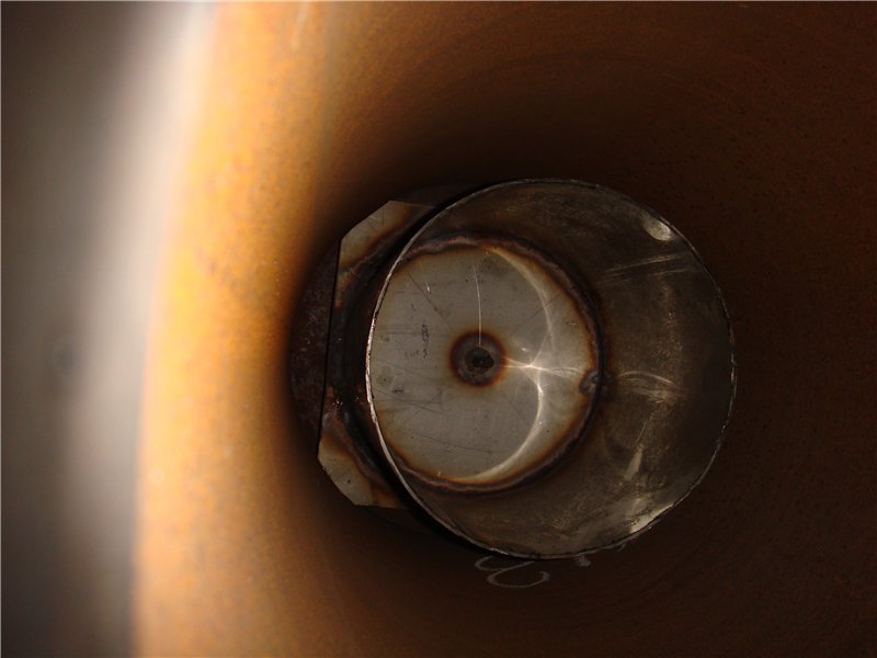

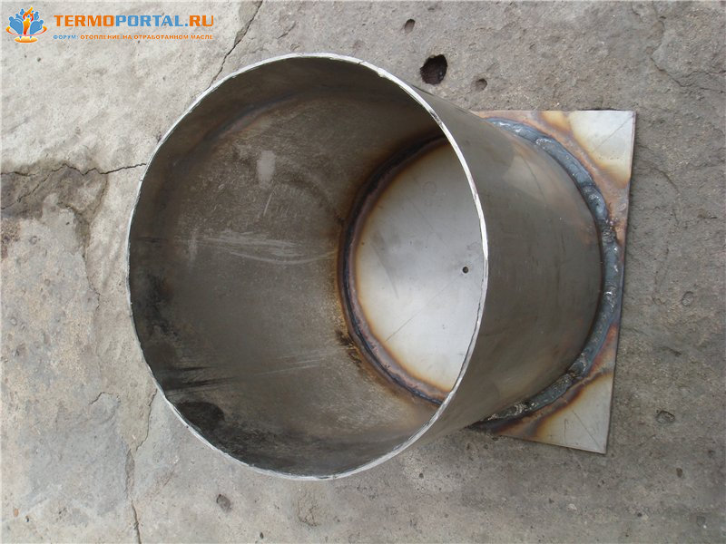

    Ко мне обратился сосед с просьбой,наладить котел на отработке, который он купил вместе с гаражем.Котел видно не доделали или бросили.Набросал по быстому чертеж поверх распространенной схемы котла, уже с моими поправками. О выбранной схеме говорить не будем, Уж какой достался!!! Старые отверстия в дожигателе .я заварил и сделал новые как на рисунке,в торце 3отверстия Ф3мм.Чаша из нержавейки Ф130мм с бортами 4см ,от края чаши до диска 3см.Вентилятор от Тойоты 12в дует прилично.Вытяжка Ф110 5.5м
    Пока неудачное расположение водяной рубашки решил компенсировать листом нержавейки в зоне горения до разделительного диска.Запускается и прогревается довольно быстро.Подача капельная не получается идет пряможег,струйкой со спичку дламя поднимается и горят все ряды но соломенного цвета с отдельным прорывом струй голубоватого свечения. Кокса нет,остатки рыхлые цвета песка,но дожигатель выше разделительного диска в саже.Выброс дыма чистый и прозрачный.Увеличивал подачу и обороты надува.Струи аж отрываются от дожигателя,а концы заворачиваются ударяясь в стенку котла и тогда все перемешивается и пламя поднимается до выхлопной трубы. Что тут можно еще максимально поправить,хотя идеала тут не будет!? Отверстия на дожигателе уже не добавишь по диаметру или добовлять еще ряд? Помогайте к не в отпуске или на отдыхе...
  8. Ilja
    На нижней части дожигателя лучше сделать один сварочный шов по 50той трубе, трубку подачи ПВ сделать "скользящей" немного выпустить наружу и развальцевать.
    Из за разницы в линейных расширениях два сварочных шва в этой конструкции долго не продержуться, разорвёт.
    Вставка из нержавейки не вариться к котлу, это расходный материал, так как в основном народ делает котлы из амбарной стали (ту что за амбаром нашол) в таком случае о жаропрочности говорить не приходиться, проще заменить вставку чем латать прогоревший котёл.

    Вот вчера еще немного поработал. Еще 4 трубы вварены.

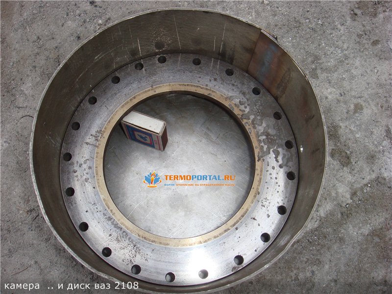

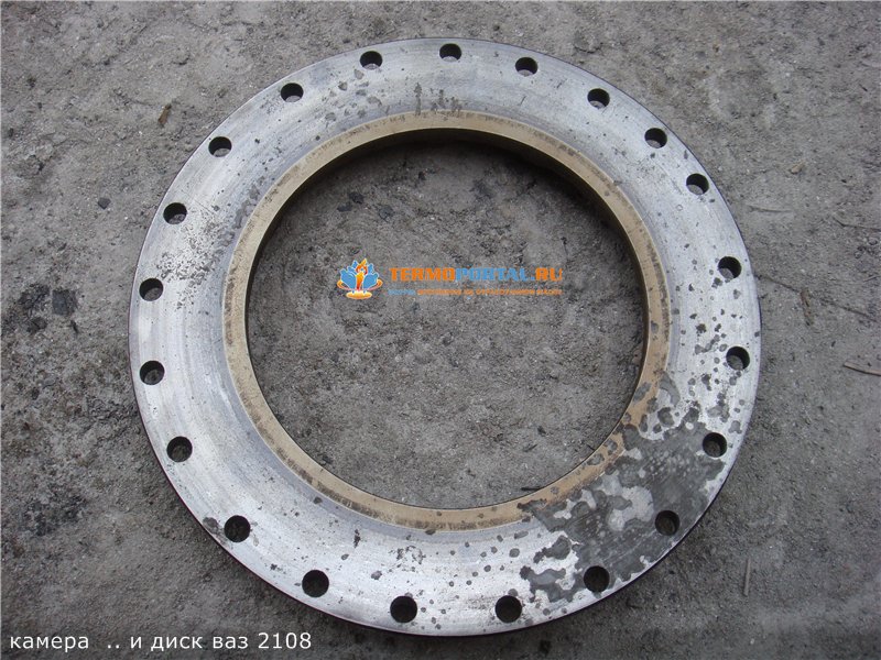

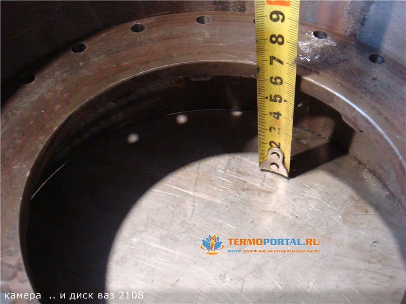

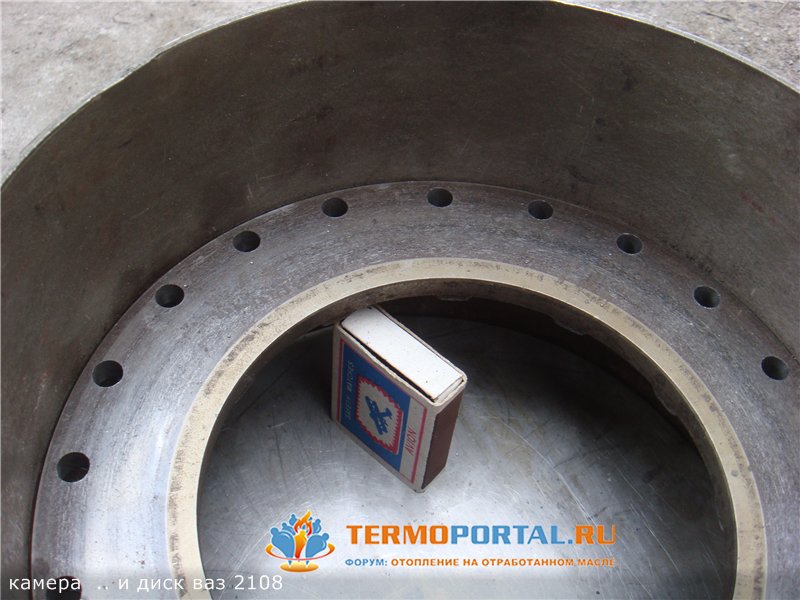

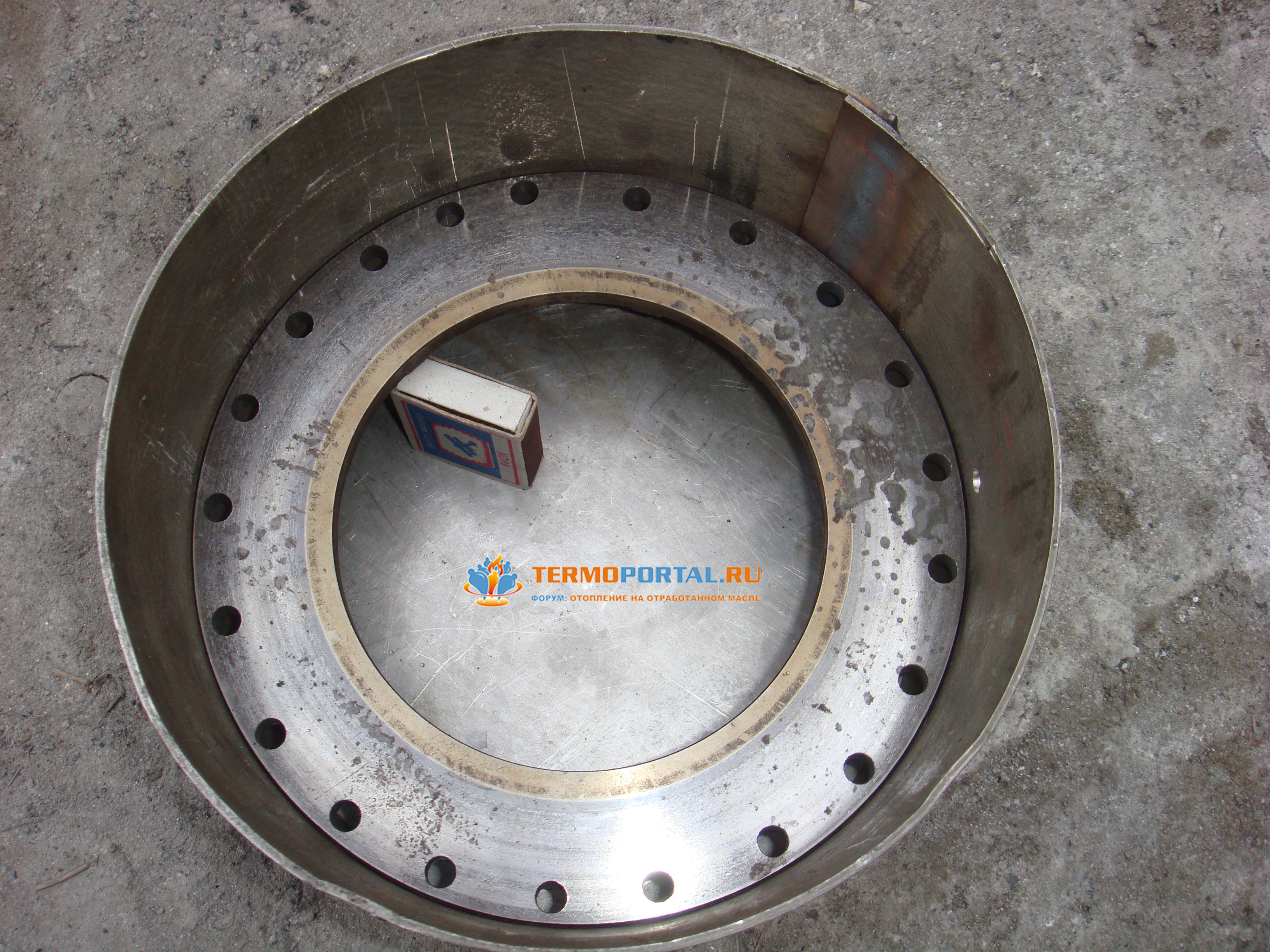

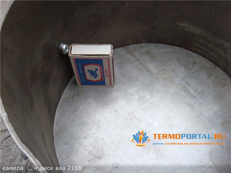

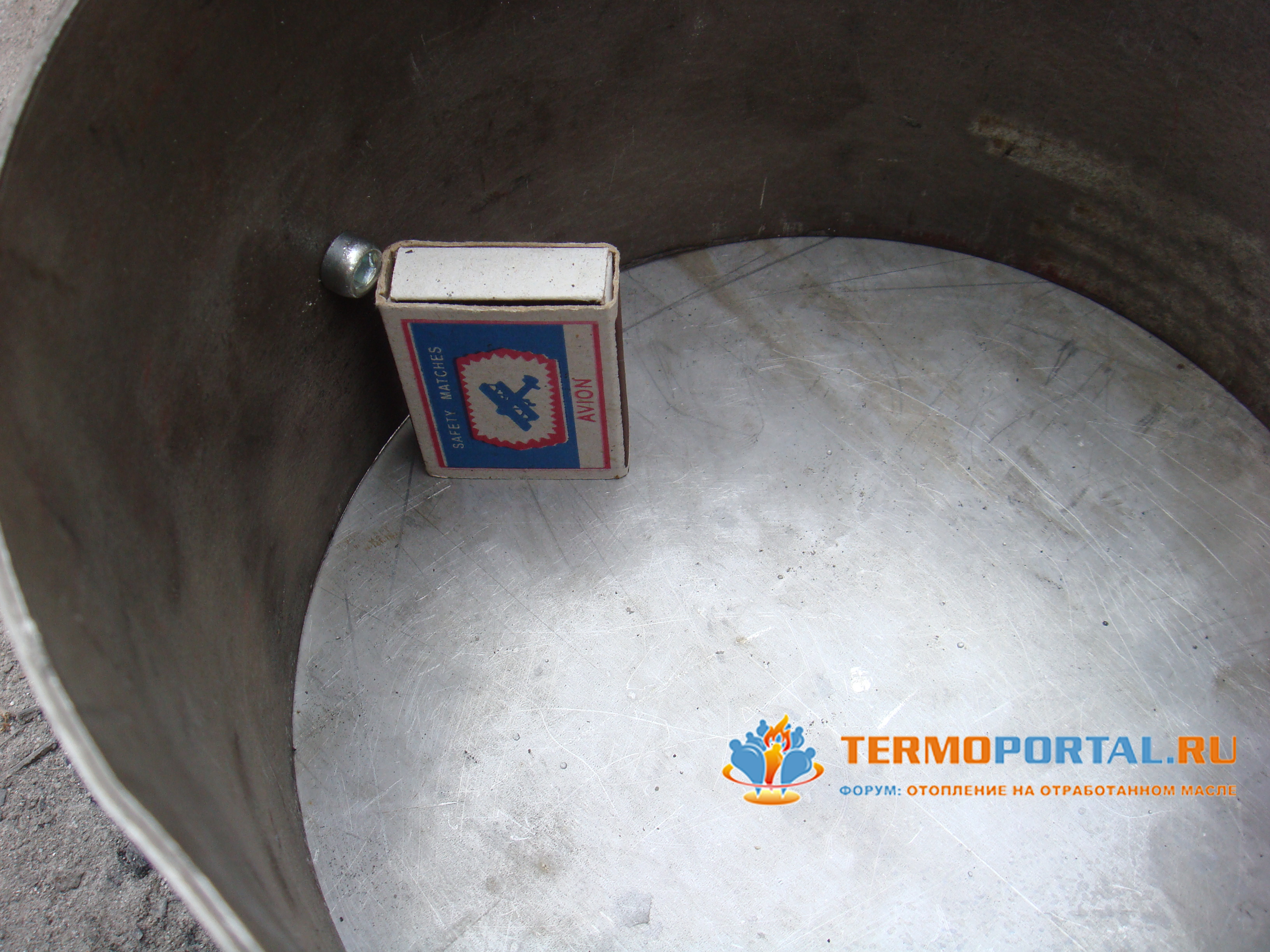

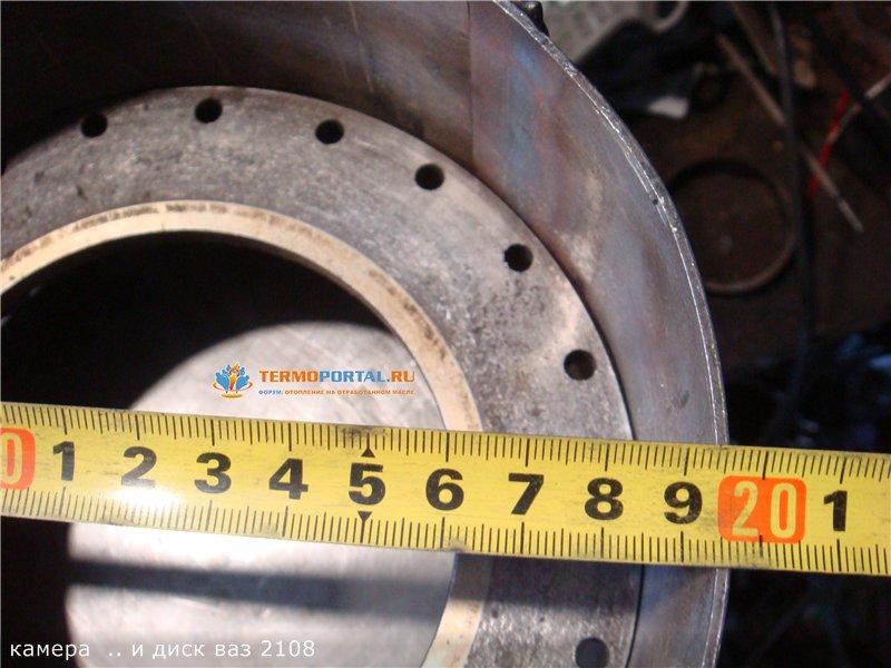

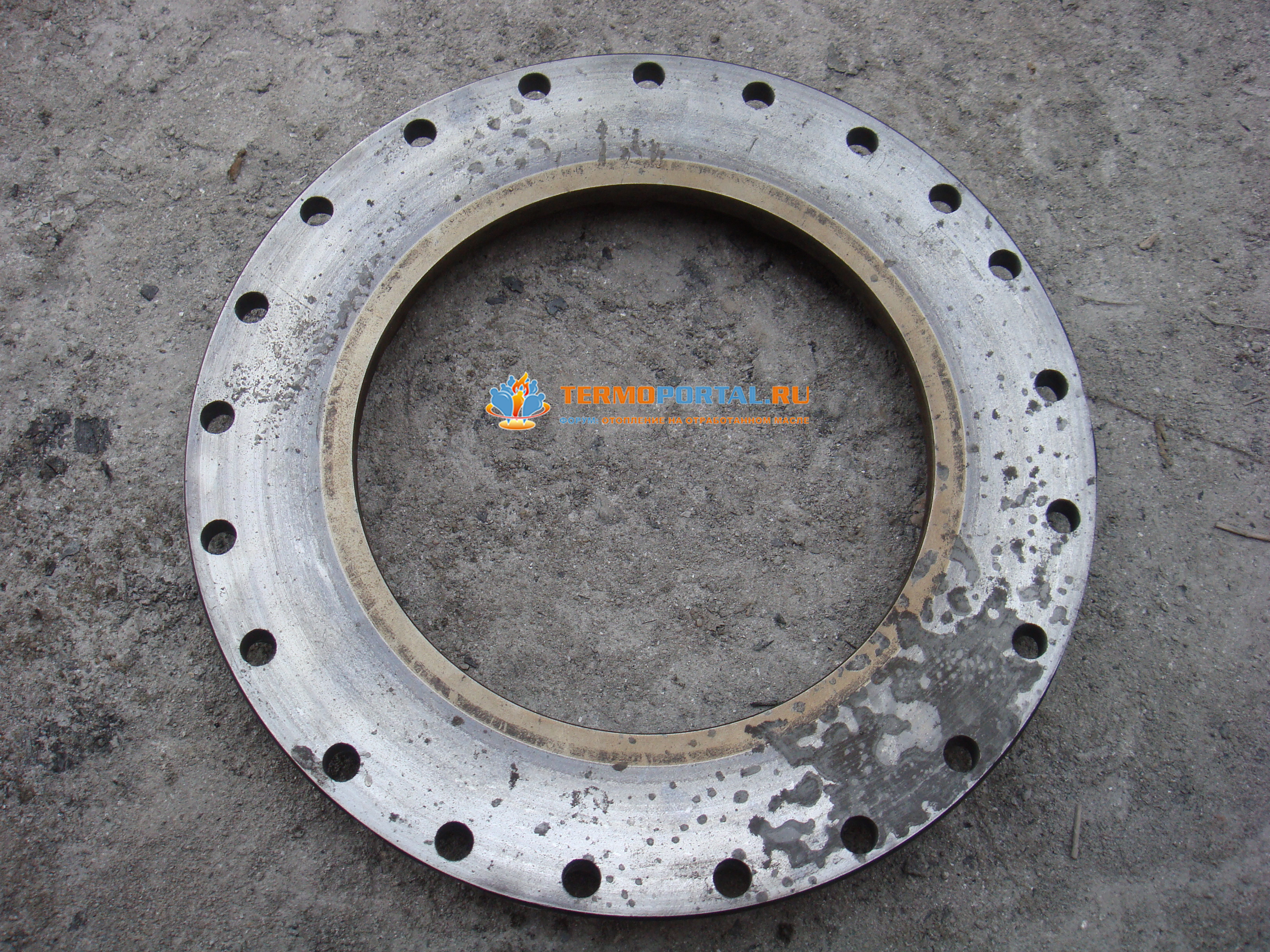

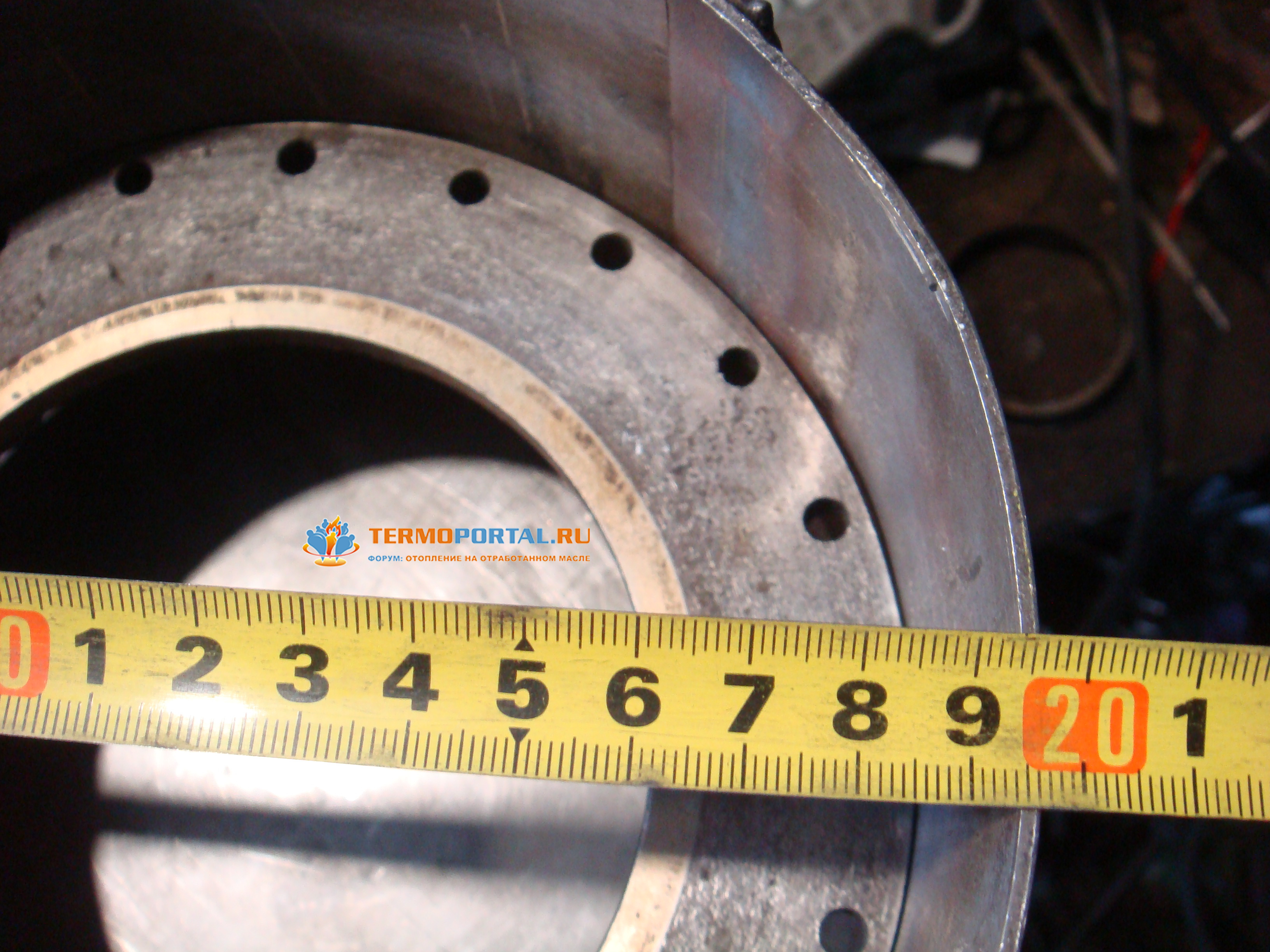

    Решил сделать камеру , внутри от дна до диска 50 мм . Далее были просверлены отверстия в диске да бы отказаться от первичного воздуха и лучшего прогрева диска ( так как котёл без надувной ) . По задумке от диска лучше будет испарятся масло и раскалённые газы проходящие в отверстия не будут окислять масло ( как кислород ) и газы дадут прирост температуры в камере . Вопрос в том как поведёт себя данная конструкция на деле будет видно - ближе к холодам . Но у других с наддувом работала хорошо 800 гр разогревался диск .:good: [​IMG] [​IMG] [​IMG] [​IMG] [​IMG] [​IMG]

    Так это камера сгорания отдельно вешается на дожигатель или .....??? Покажите где и как она будет стоять???
    Кстати доварил теплообменник, завтра займусь наружным кожухом!
  13. britmila
    Она устанавливается в экран тот что на фото - для сохранения большей температуры . а экран устанавливается внутрь котла .[​IMG] [​IMG]:thank_you2::thank_you2::thank_you2:

    Очень хорошая идея!!!! и основная труба будет целее и температура действительно поднимется!!! Вопрос только один, не уменьшиться ли кпд. т.к. когда нагревается труба до красна, она и воду начинает греть и очень сильно!!!! а тут получиться что только газами будет разогреваться.
    Кстати подумал тут, когда варил швы. а ведь саму топку и трубы теплообменника надо делать как можно из более тонкого и теплопроводного металла, конечно же непрогораемого. Какие будут мысли на этот счет???
  15. britmila
    Так теплообменник у меня выше , и все горючие газы должны прореагировать , сгореть до теплообменника . А куда проще снять тепло выделенное от камеры . Например воткнуть внутрь архимедов винт . Тонкий металл поведет при высокой температуре нержу использовать 3 мм :good: так как он будет прогарать если он оделен экраном , а экран закончился там уже теплообменник а он может нагреться не более 100-120 градусов все зависит от теплоносителя . Как говорил мудрый человек температура наше все . Чем выше температура тем больше сгорит в камере тяжелых фракций которые начинают испарятся при температуре от 800 гр . так что нужно добиться разогрева диска до свечения а от него все прогреется и испарится масло . Стандартное расстояние от дна до диска 120 мм а тут делаем 50 мм так диск сильней должен прогреть камеру пиролизную . Обратите внимание на котлы Ув .verwolf там камера очень низкая и значит прогревается сильней . Так что нужно пробовать такой вариант :scratch_one-s_head::thank_you2:

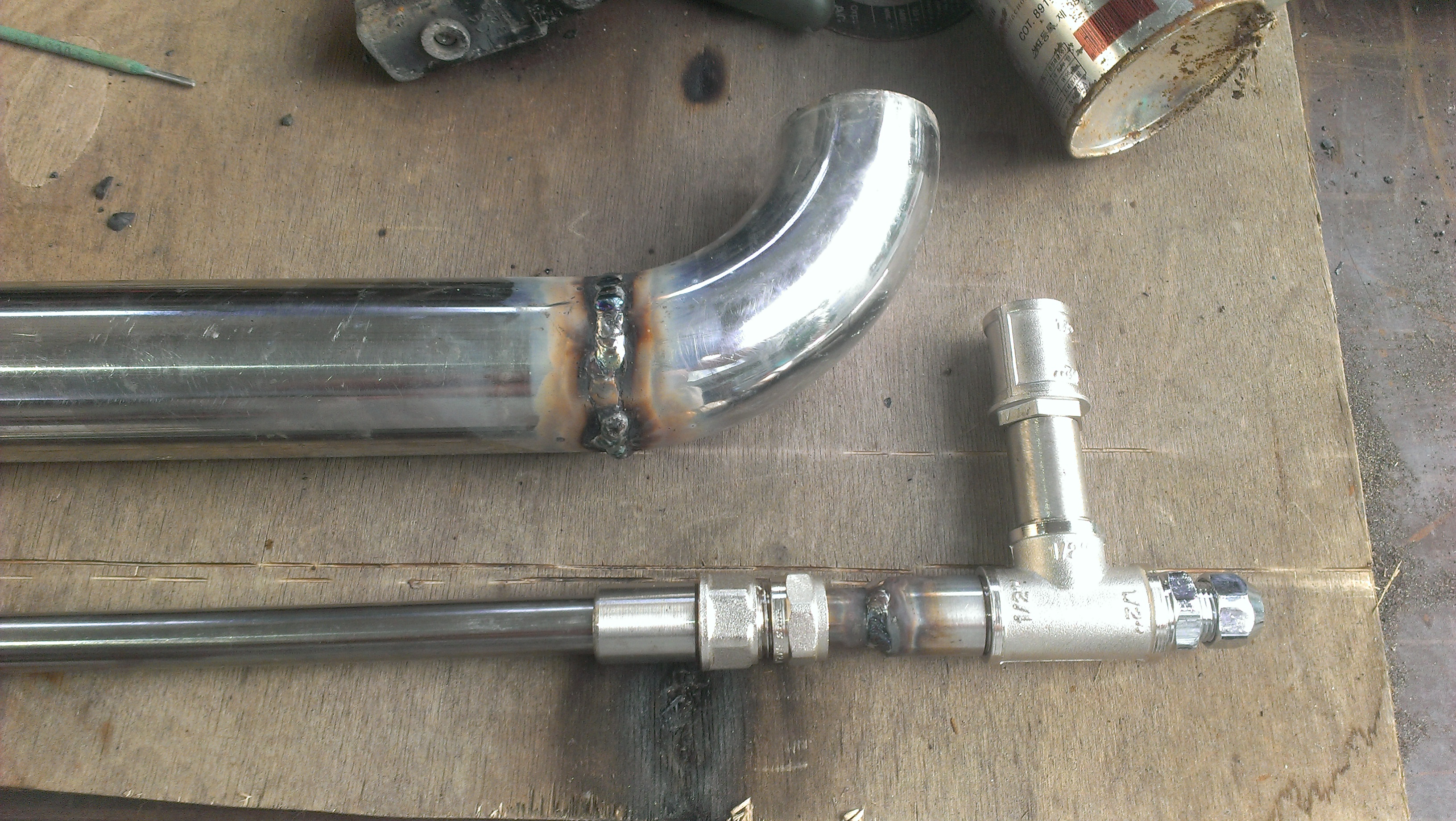

    Т.к. для "рубашки" нет второго баллона, начал делать дожигатель. Нерж. труба 50.8х1.5мм полированная, внутри 16х1.5мм для первичного воздуха и еще внутри 10х1мм - подача масла. Для предотвращения смятия трубы дожигателя предусмотрена компенсация удлинения трубы при нагреве.
    Так же предусмотрена регулировка расстояния торца дожигателя от водяной рубашки и регулировка расстояния торца дожигателя от масленого "зеркала". В принципе это сделано только для удобной настройки самого котла по максимуму КПД. После все это можно приварить на постоянно!!!!
