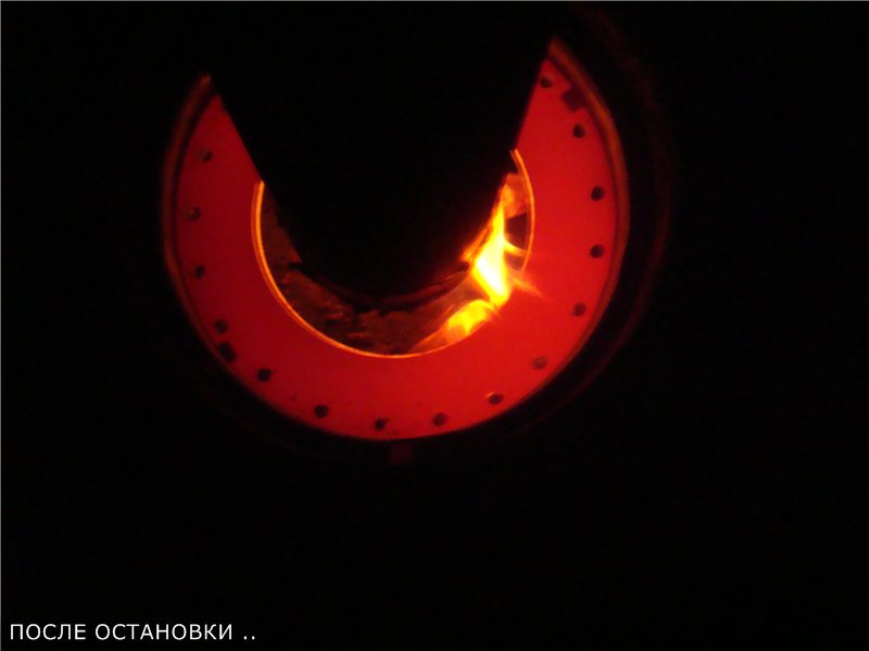

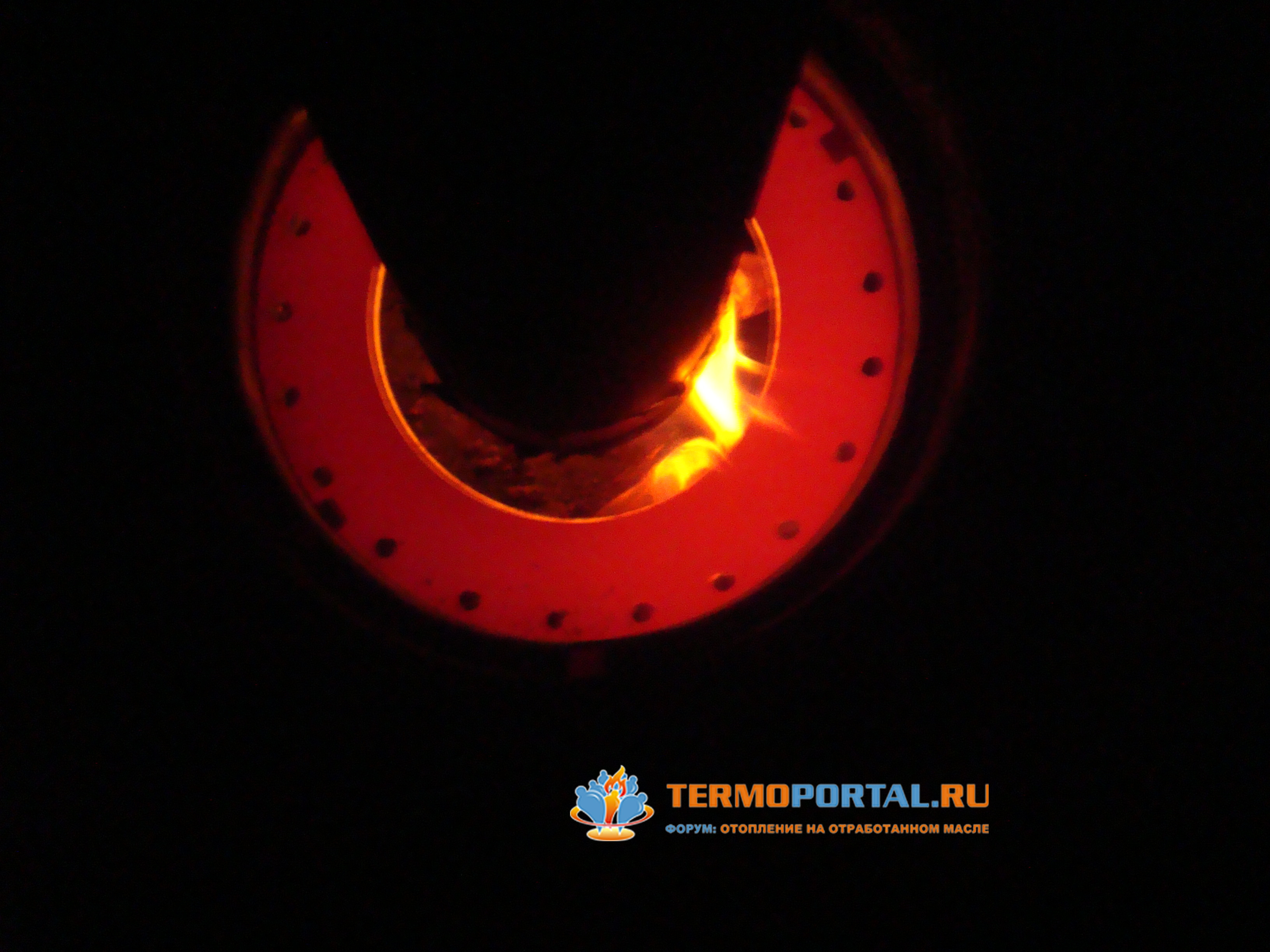

    [​IMG] Желательно диск разогреть ещё по больше - этак градусов на 200 -:scratch_one-s_head: тогда чистка будет редкая . Думаю с наддувом:good: будет проще разогреть диск до бела . Подача первичного воздуха в процессе работы отсутствует .

    Толстый металл трудно разогреть до "бела". Может уменьшить толщину???
    В своем котле разделительный диск хочу сделать из нержавейки толщиной 3...5мм.

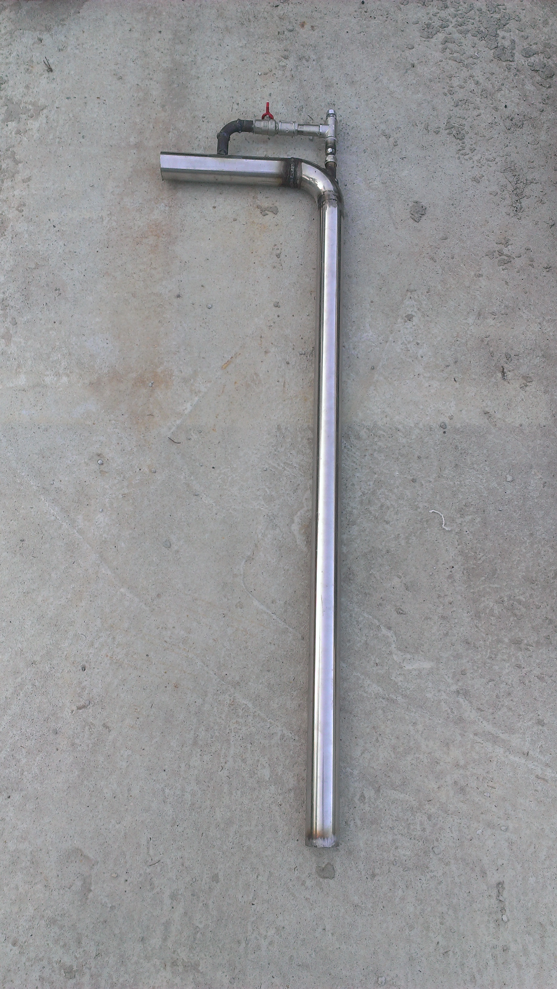

    Вот еще немного поварил в свободное время.

    Тогда нужно сделать процесс горения такой что бы поднять температуру диска .:scratch_one-s_head: Тут была подсказка :good: отказаться от трубы первичного воздуха в дожигателе а пустить воздух через редуктор давления и запустить первичный воздух по трубке подачи масла :yes3: ... редуктором мы регулируем подачу первичного воздуха при растопке печи пока не разогреем камеру до бела ( запуск на соляре ) . Да зря приварили торец дожигателя -:negative: от температуры поведёт и вырвет :cray:[​IMG]

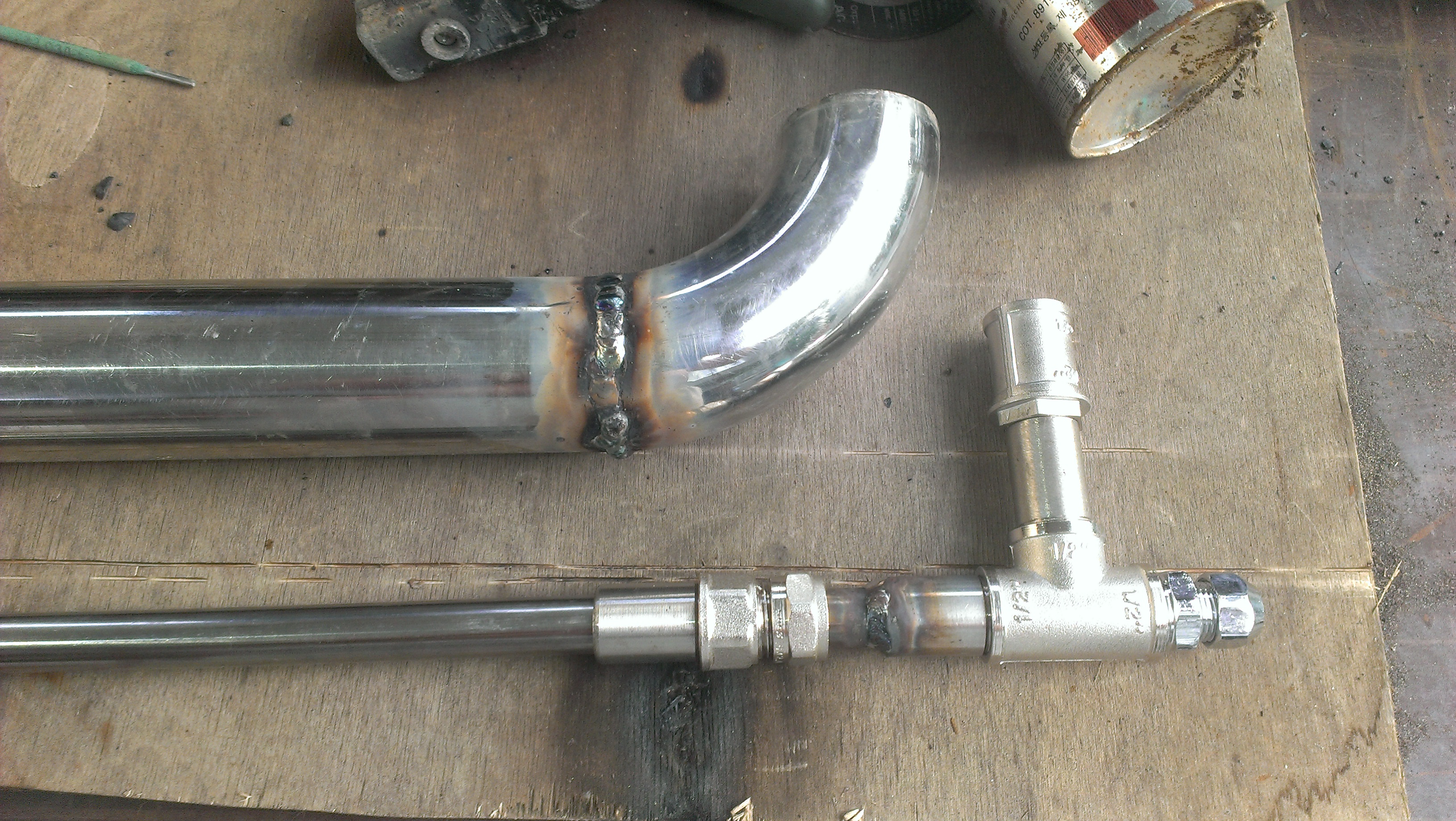

    Зачем же отказываться?? Можно просто перекрыть вентиль и подачи воздуха не будет!
    Я так понимаю что первичный воздух нужен для выдувания разогретых паров масла из под разделительного диска наверх к дожигателю, поэтому поток воздуха там должен быть небольшим и как следствие не сильно охлаждать само масло. Естественно воздух нужно подогревать, для этого планирую поставить "экономайзер". Было бы отлично чтобы труба первичного воздуха , масла, да и самого дожигателя делала несколько витков внутри самого котла для разогрева всех компонентов, вот это бы точно повысило температуру в камере сгорания!!!

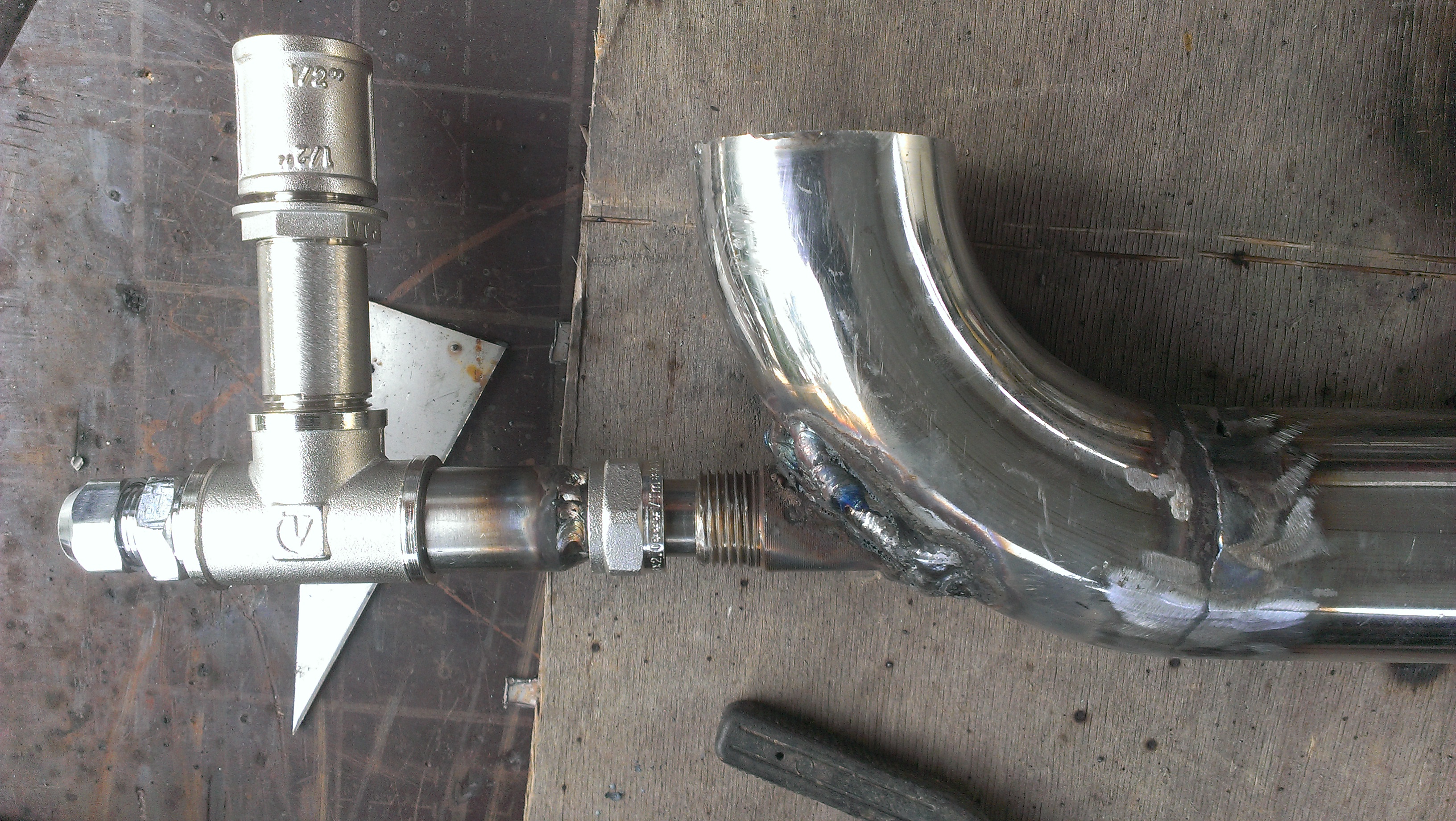

    Трубка в торце дожигателя приварена намертво, а вот в холодной зоне, на другом конце, оставлено 2см компенсации удлинения трубы дожигателя, поэтому волноваться не стоит!!!
      2,3 МБ
      276

    Здравствуйте! покажите пожалуйста как с торца устроены трубки подачи масла и первичного воздуха немного непойму как это все закрепить дожигатель планирую трубу д.50 спасибо!

    Если ко мне то на фото все видно, правда там не хватает трубки для масла, не вставил еще!!!

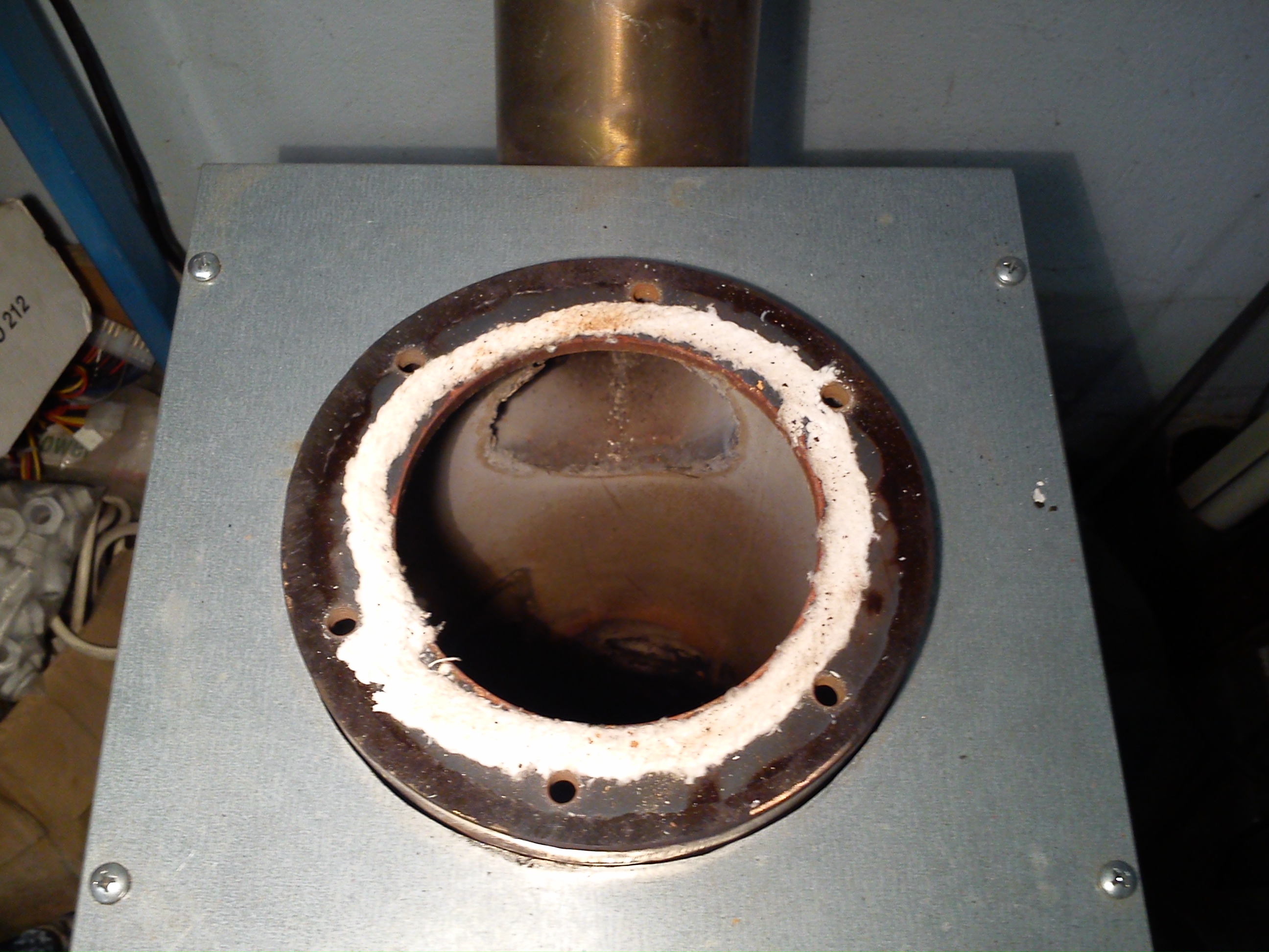

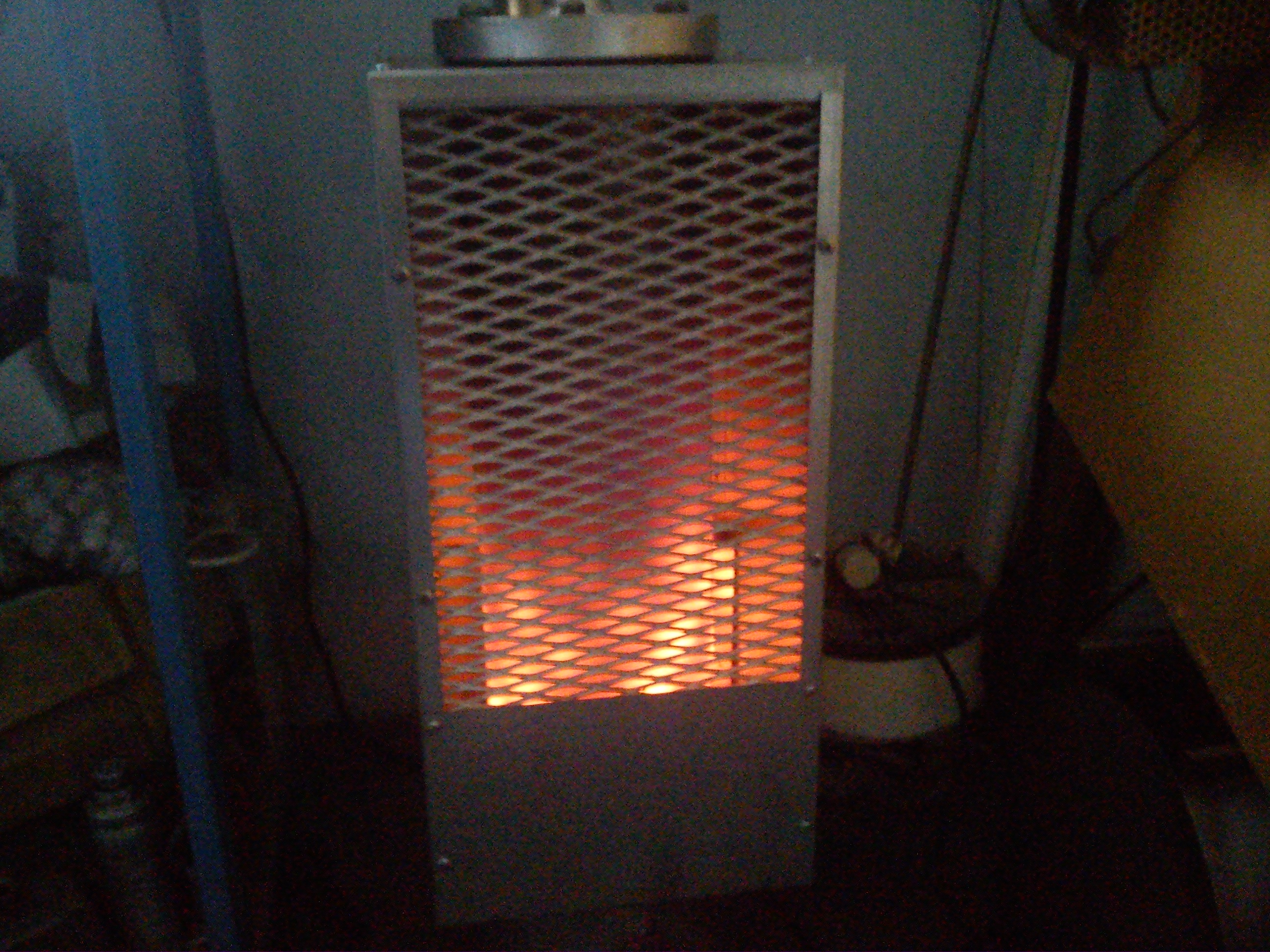

    Моя печь справляеться на ура с растительным маслом, всётаки температура побольше чем в котле. Запуск что на отработке или растительном масле стабильный, разницы нет. Отходов от растительного масла в разы меньше. При расходе 1 л/ч печь светиться, как видим внутри печи или в дымоходе нет ни грамма сажи.

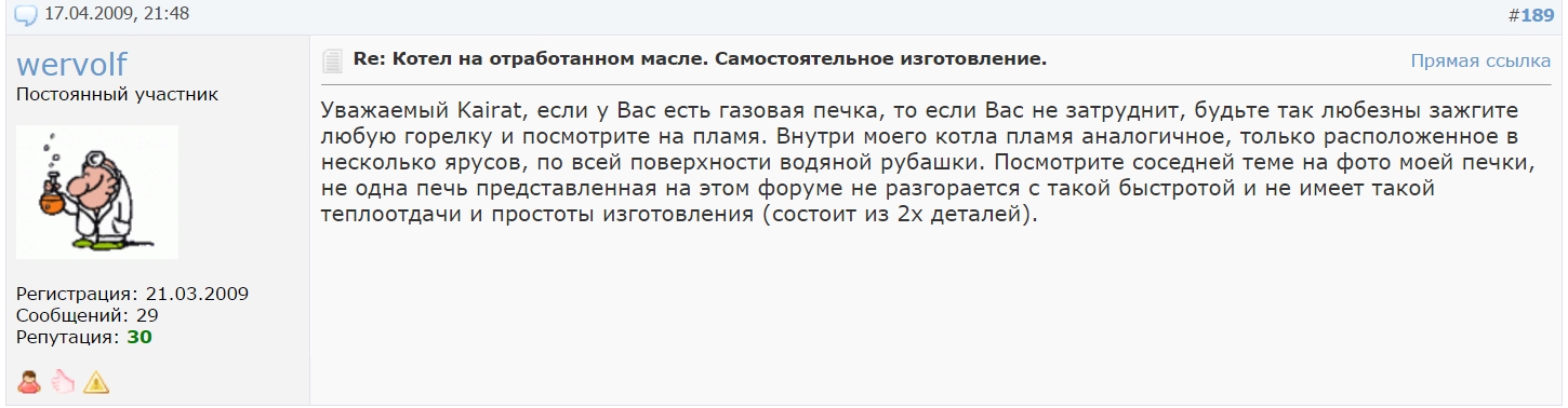

    Ув. Ilja . А какая разница что котёл что печь . Главное чтобы сама пиролизная горелка была раскалена до бела . А горелка вырабатывает газ как сказал Ув.Wervolf :declare: . А газу без разницы где гореть - в печи или в котле .:yes3:

    Добрый день . Ув.Ilja . А если отделить горелку от теплообменника . То люди получают температуру самой камеры 1100 гр но правда с наддувом .:yes3:
    Ув. 1TOM1 . Взять дожигатель и камеру Wervolf :declare: она прекрасно работает как и в печи так и в котле . Всего то нужно понять как сделан газогенератор . [​IMG]
