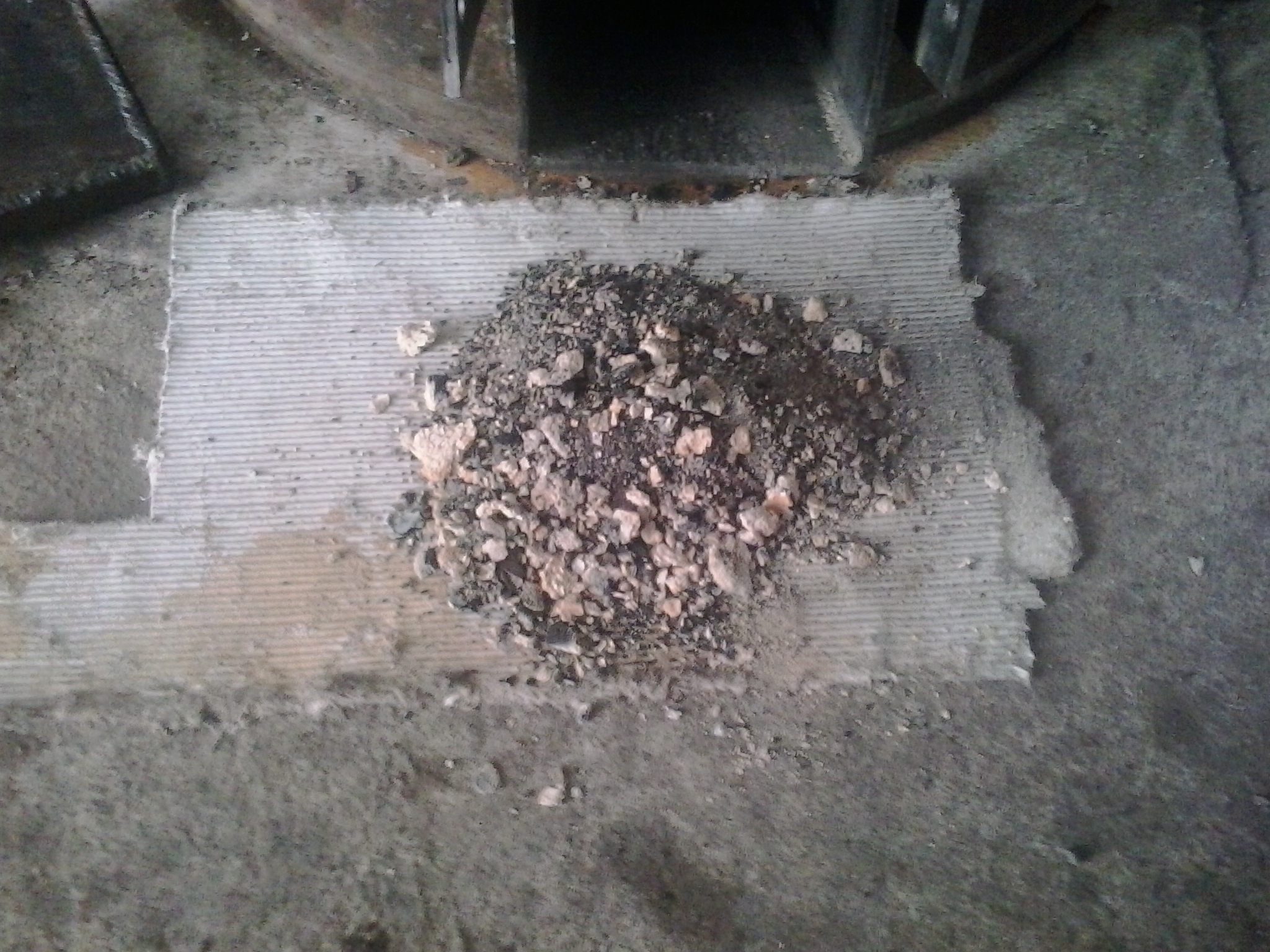

    Турбон.привет .ждем видео чистки не забыл
  16. TURBON
    TURBON Постоянный участник
    20 авг 2014
    174
    211
    Казахстан
    Привет, не забыл пока только фото могу показать. Остаток после 10 часов работы котла.
  17. gadey
    gadey Постоянный участник
    29 июл 2015
    174
    ПЛАНЕТА ЗЕМЛЯ
    спасибо нормальный такой остаток .у тебя размеры теже как на эскизе?
