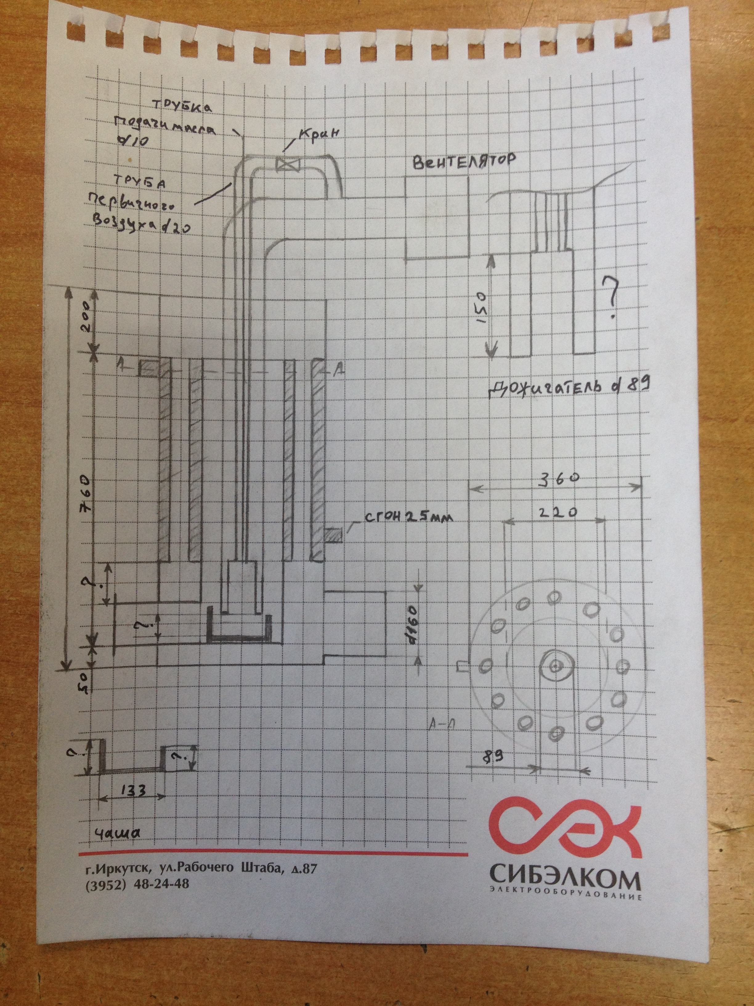

    Здравствуйте, на форуме новичок (заранее извиняюсь за неуместные вопросы) Хочу сварить котел двух оборотный есть вопросы, хотел написать личным сообщение Ув. TURBON но по каким то причинам ограничен в этом. Подскажите как это исправить? Схему котла прилагаю

    Приветствую, чтобы писать личные сообщения нужно написать не менее 6-7 сообщений в любой теме. По котлу в моём альбоме есть чертёж двух оборотного котла. Если возникнут вопросы задавайте, чем могу помогу.:ok:

    Спасибо, ваш альбом я смотрел и многое принял во внимание, но я хотел сделать котёл с чашей. Отсюда вопрос, на сколько опускать дожигатель, нужно ли вводить его в чашу, как рассверлить дожигатель. Какого диаметра и высоты делать чашу. Отапливать хочу гараж (18 кв.м. + тех. этаж 16 кв. м.) Котел будет топиться не каждый день! Хочется чтоб можно было быстро прогреть и потом поддерживать теплоноситель (водяной контур, 4 радиатора) при расходе затопил, 2-2.5 литра быстро разогрел и перевел в режим поддержания 0.7-1 литр в час.
