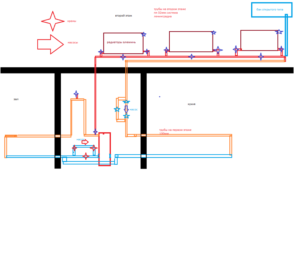

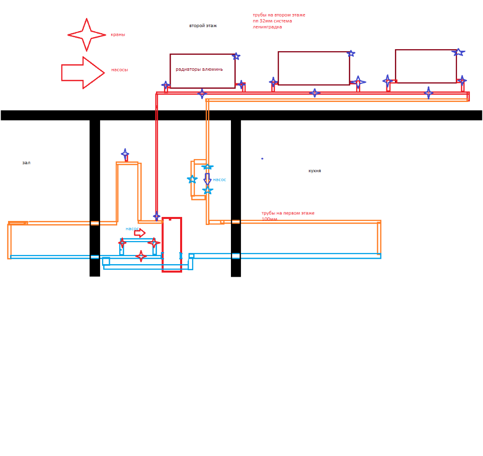

    суть проблемы плохо греется второй этаж 5 градусов разница с первым и скапливается водород каждый день
  6. gadey
    gadey Постоянный участник
    29 июл 2015
    174
    ПЛАНЕТА ЗЕМЛЯ
    бак забыл нарисовать

    На втором зтаже в батарее один выход батареи в подачу другой в обратку то есть батарею паралельно трубам подачи и обратки. Батареи будут нагреваться равномерно без всяких хлопот.Но наверху все ж поставь автовоздушник, если незнаешь как .то спроси в магазине сантехники.
  8. jaak
    jaak Новичок
    10 окт 2013
    Извини не увидел расширительный бак,так что ненадо никакого автовоздушника только батареи в паралель.

    Это ленинградка а если двух трубная система лучше будет ? Значит подключение через низ нежелательно
  10. jaak
    jaak Новичок
    10 окт 2013
    Она у тебя и так двух трубная только подключи батареи в паралель зтим двум трубам и убери краники под батареями.

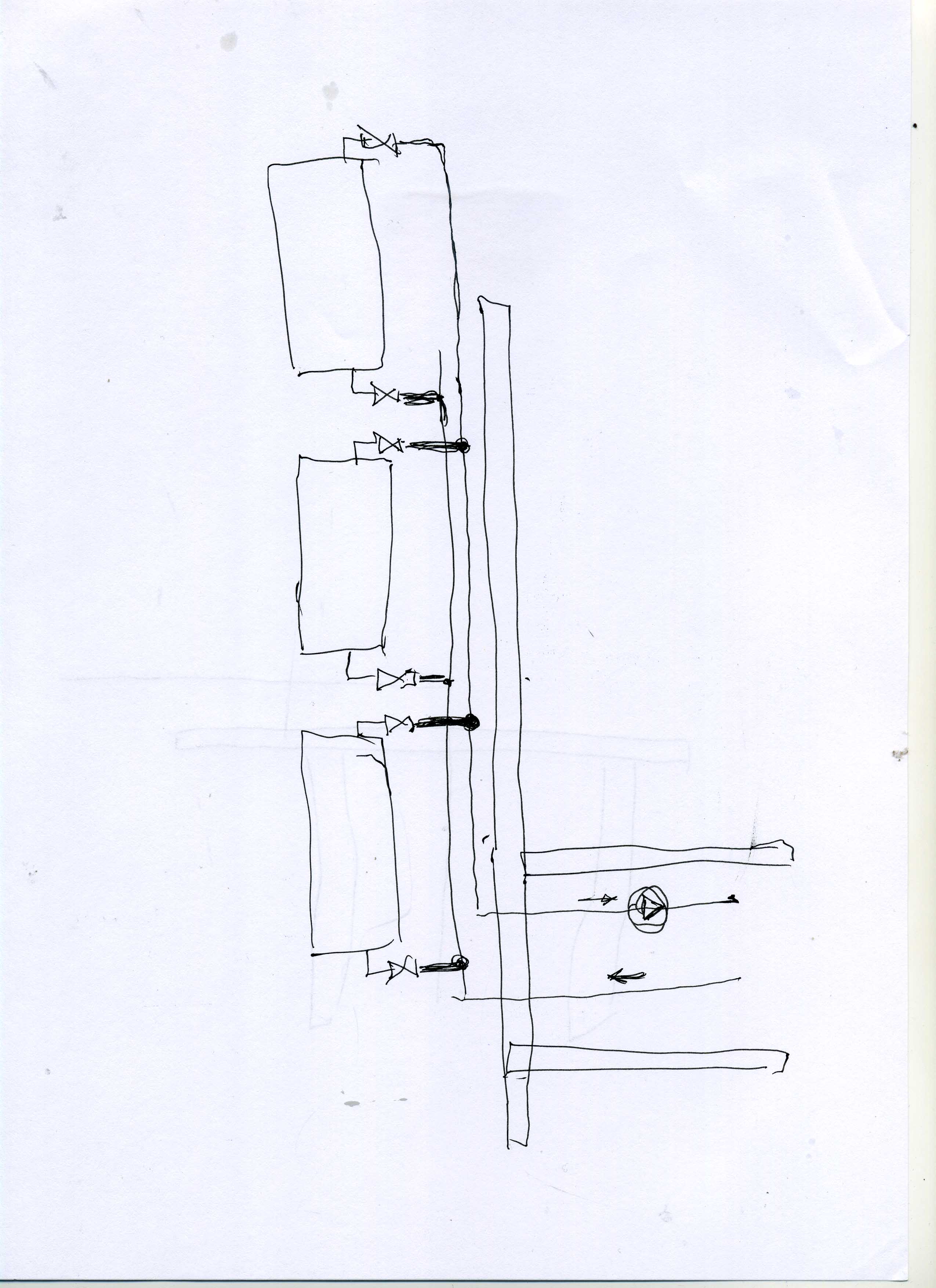

    У меня пришли както мужики гаворят однотрубная .вот и я залез щас в инет забил двух труб ная там из каждого радиатора выход идет в трубу обратки
  12. jaak
    jaak Новичок
    10 окт 2013
    вот так выглядит двух трубка,там работы и материалов немного два три часа работы.
  13. gadey
    29 июл 2015
    174
    ПЛАНЕТА ЗЕМЛЯ
    ну по вашему ресунку двух трубная а по моему однотрбная
