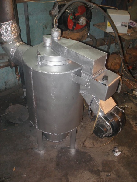

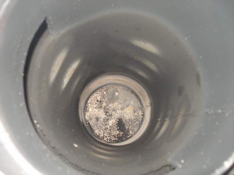

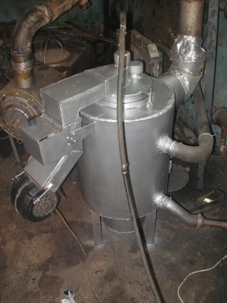

    Прошли успешные испытания котла на отработанном масле закрытой конструкции с горелкой испарительного типа. :yahoo: :yahoo: :yahoo: :yahoo: :yahoo: :yahoo:
    Мощность котла 15-60 кВт. Кратковременно можно больше - зависит от кол-ва подаваемого масла и скорости вентилятора наддува - сгорает без дыма.
    Особенности:
    Испаритель самоочищается при работе (не обрастает шлаком)
    Регулировка наддува -3 ступени

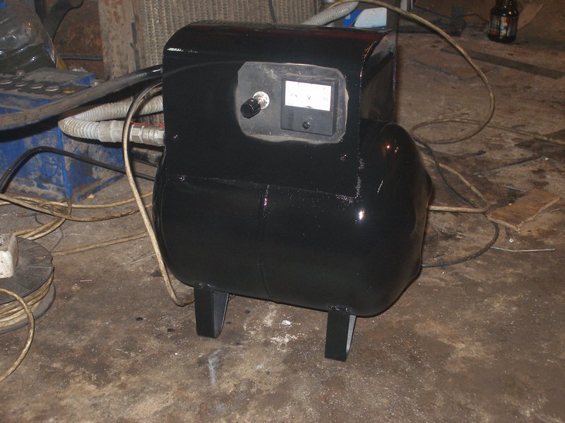

    Регулировка подачи масла плавная 1,5- 7 л/час от маслостанции (пробовали до 10, л/час - испытательный котур закипал за 5 мин)
    Регулировка подачи масла осуществляется по вольтметру (составлена таблица зависимости подачи от напряжения на двигателе насоса)
    Поддержание уровня в маслостанции - поплавковый клапан
    Вентилятор наддува и двигатель маслонасоса на 12 Вольт.
    Дымовые газы делают в котле 2 оборота (нагревают водяную рубашку с наружи и внутри)
    Ёмкость водяной рубашки ок 10 литров
    Диаметр дымохода 150 мм
    Видео
