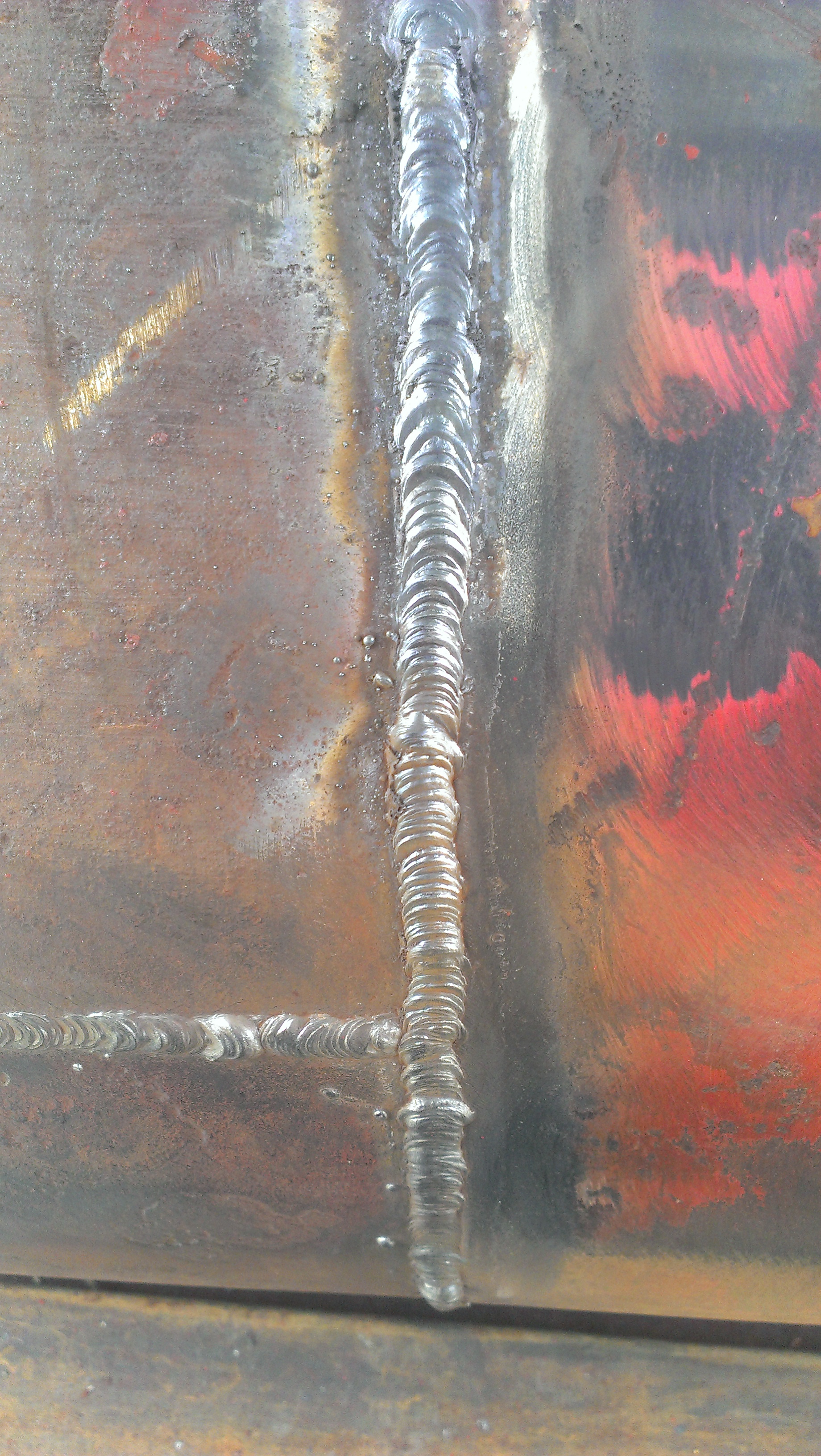

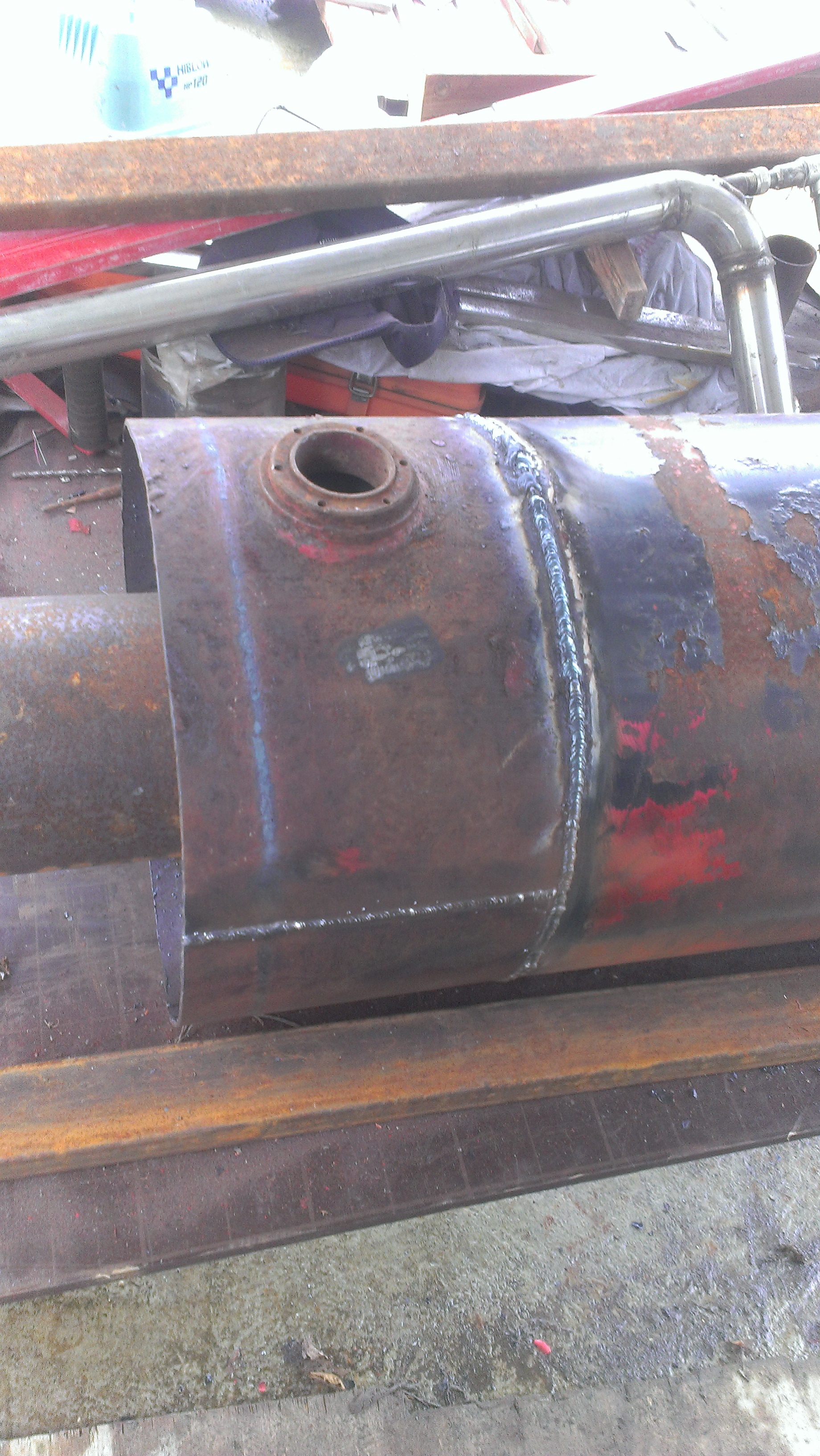

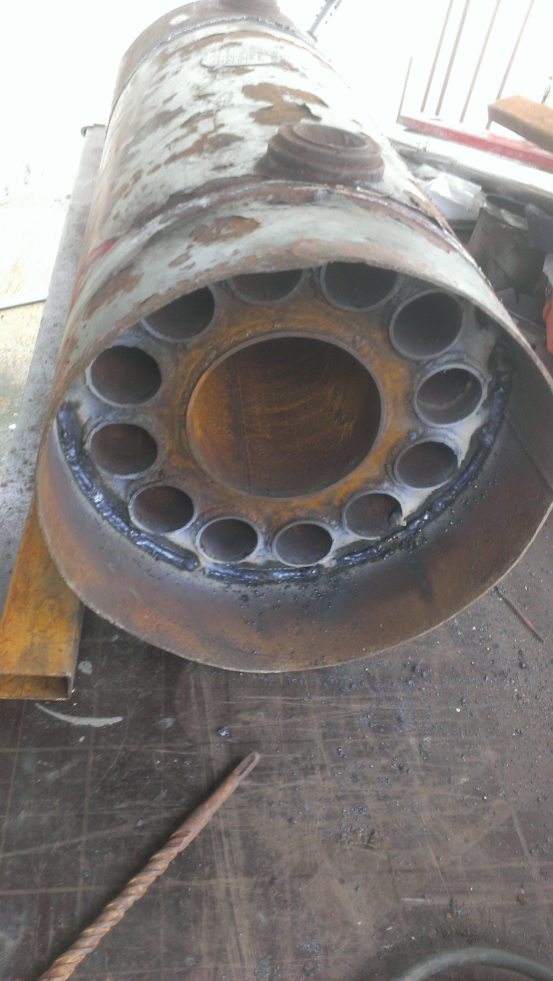

    Еще немного поработал в выходные! Одного имеющегося баллона д.360мм не хватало по длине, поэтому пришлось пилить баллон д 380мм и подгонять под свои нужды! Уже еле поворачиваю всю конструкцию, несколько раз падала с верстака!!! По весне доварю и испытаю, летом смонтирую в котельную, которую еще надо построить, ну и осенью пуск!
      1,5 МБ
      494
      1,6 МБ
      679
      1,8 МБ
      589
      1,9 МБ
      426
      2 МБ
      412
      2 МБ
      587

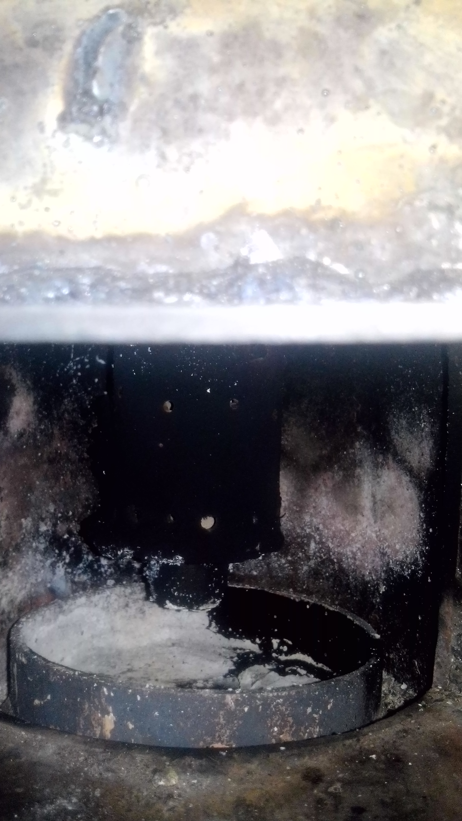

    Ребята спасайте. Сделал 2х оборотный котел из пропанового баллона 300мм камера сгорания 130мм, длиной 700, 6 дымогарных труб из профиля 40х40мм, от теплообменника до дна 150мм, отдожигателя дочашки 50мм, дожигатель из 40 трубы. На дожигателе 1 ряд 3мм 20отверстий 10ммот края и через каждые 50мм 6 рядов по 8 отв. 3мм. В торце 3 отв.по 4мм, наддув улиткой
    Суть проблемы такова, невыходит на режим,горят 2 ряда желтым пламенем с дымом, нарастает сажа. Сверлил заваривал, толком ничего не менялось. Мучаюсь уже 2 дня. Дайте дельный совет
  8. эд1975
    Пересверли на новый дожигатель отв. 2 мм по кругу и в торце начни с одного отв. 2 мм. если пламя будет синим добавиш есче одно. и первый ряд должен бить чуть ниже водяной рубашки на 5 см. И все у тебя получится.
  9. antonio
    antonio Постоянный участник
    19 фев 2012
    Бало 20 отверсиий 2мм, в торце вобще заваривал. Результатв ноль( а подскажите может бать проблема из за дымохода? Дымоход работает еще и на угольный котел
  10. antonio
    19 фев 2012
    Выглядит все так, теплообменник начинается по верхнему краю фото. Дожигатель далался примерно, может у кого есть опыт по котлу примерного размера, сколько всего рядов должно быть и какого диаметра отв.
      1,5 МБ
      298
  11. эд1975
    Дымоход такую роль в надувных не играет . У вас все отв. должны быть не более 2 мм. а то и меньше .Спросите у 1том1 у него такой миникотел. а лучше зайдите к нему в альбом там и размеры и чертежи все есть .
