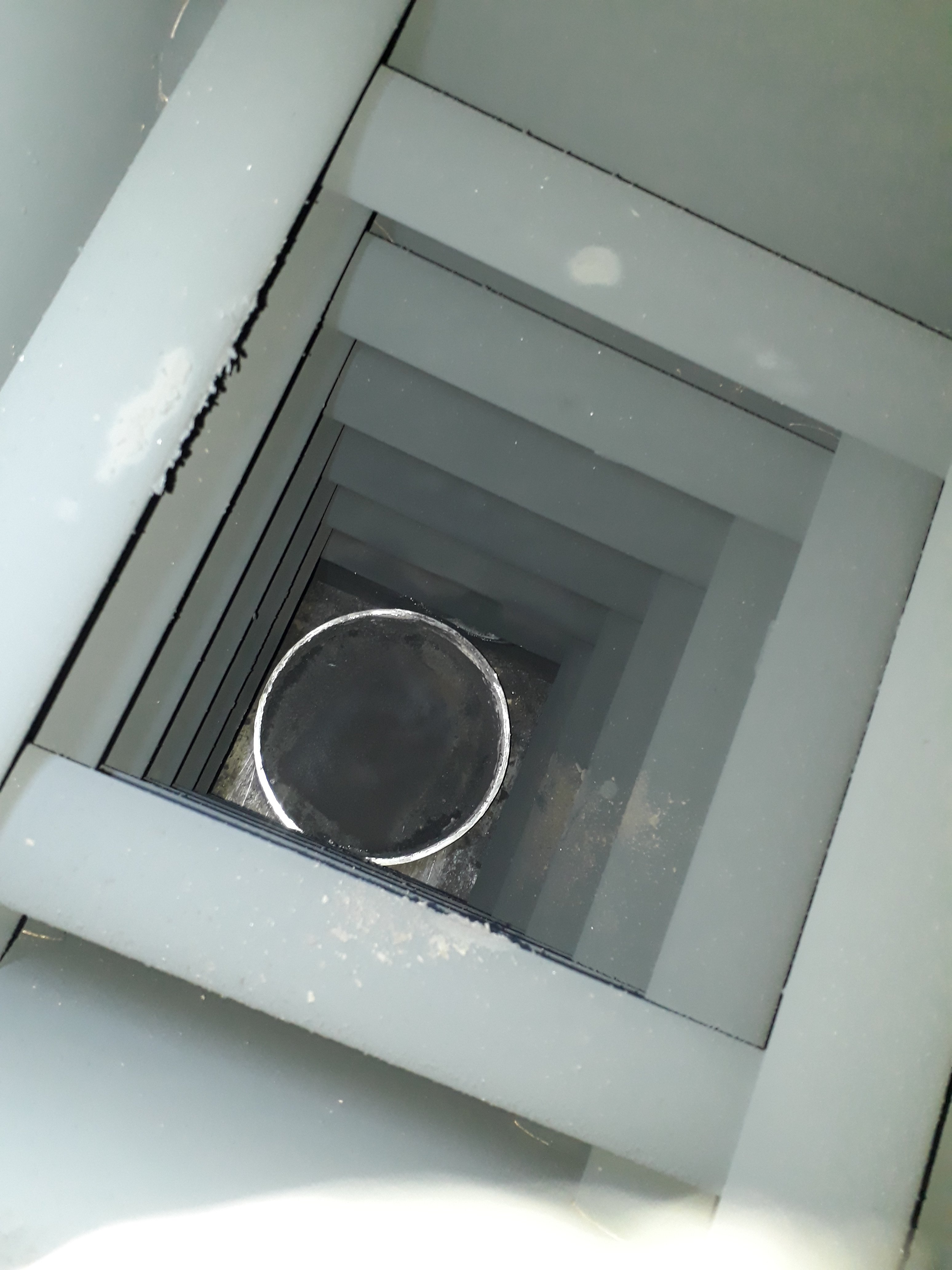

    На старой печке на полной подаче воздуха шел гул при горении и пламя очень высоко доходило по трубе, а тут ничего подобного. Т.е, нет зависимости от диаметра дожигателя и камерой сгорания...( к примеру как в моем случае 25-30 см камера и дожигатель из 89 трубы)?

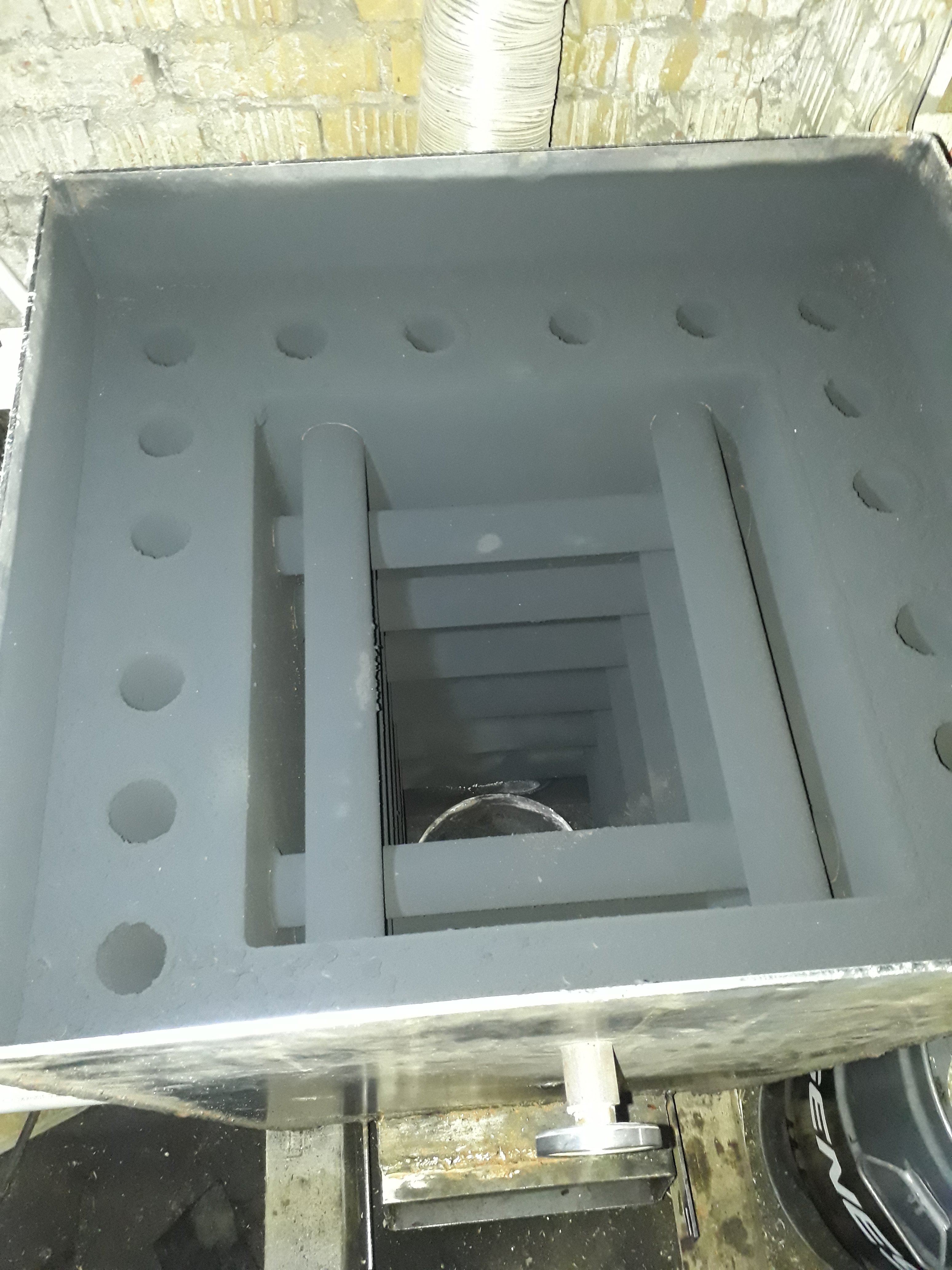

    А что значит размер чаши должен соответствовать можности? Есть какая то закономерность? Котел мы сделали как на видео " Наиль Галимов трехоборотный котел" все швы опресовали, все стыки проложены асбест нитью и на болтах, подсоса воздуха быть не может. Мое мнение это либо чаша либо эжектор. Но сам понять не могу эту закономерность. Кто то говорит что площадь дырок должна превышать площаль трубы дожигателя

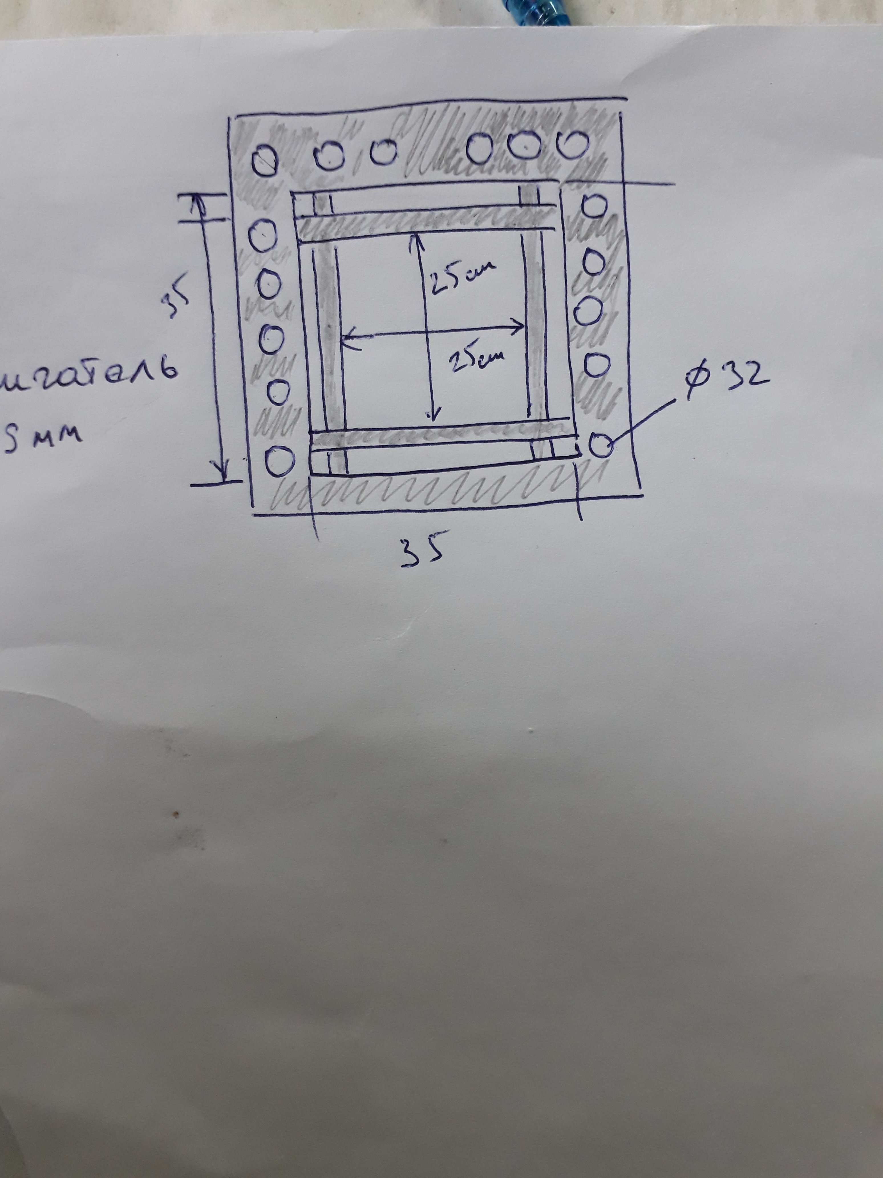

    Приветствую, могу только сказать не достаточная температура в камере сгорания. По какому чертежу делали котел? Если можете чертеж загрузите и точные размеры котла и дожигателя.

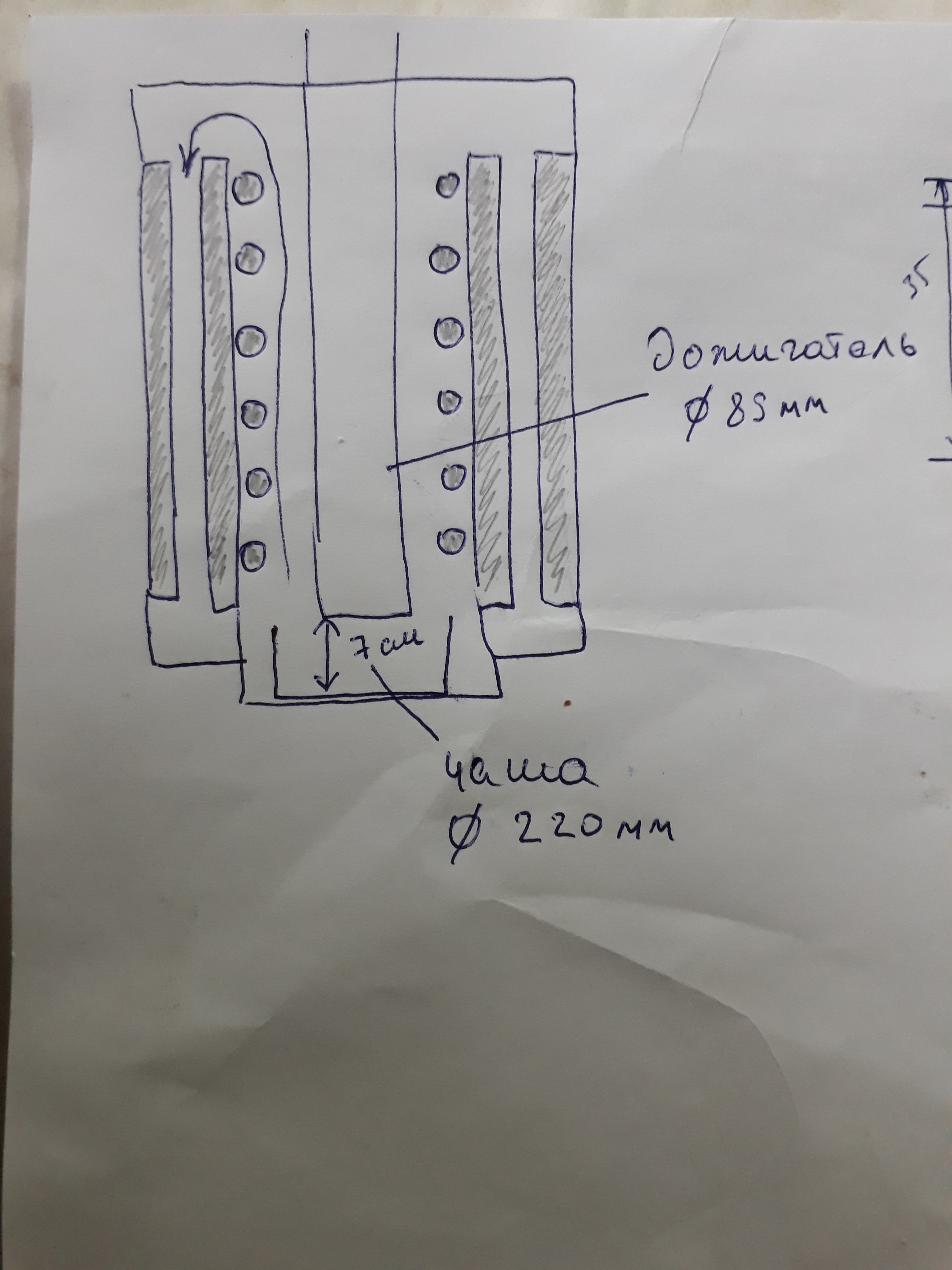

    Еще вопрос от дна чаши до тепло обменника какое расстояние?

    Примерно 7 см

    Вот это вся проблема в вашем котле. Камера сгорания не может набрать температуру для испарения масла. Слишком близко водяной теплообменник к дну котла.

    Напишите диаметр камеры сгорания, что то не понял сколько в диаметре..

    Камера сгорания 35 х 35 см квадратная. Расстояние от дна чаши до начала водяной рубашки 15 см. На данный момент остановился на 7 см регулирую. Не выходит на режим ни на 15 ни на 7
