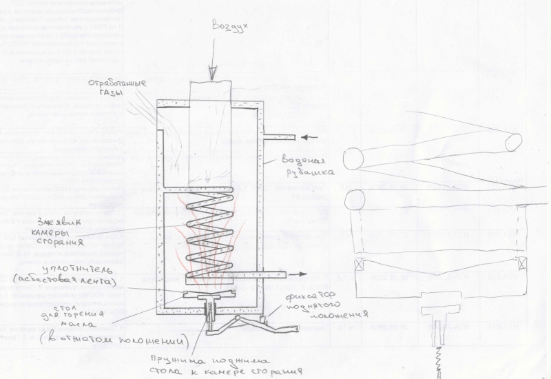

    Как на счет такой схемы, имеет право на жизнь? Или полный ....
    Прошу высказать все за и против, так как это моя первая конструкция (в теории, пока).
    Как расчитать теоритическую мощность? В чем ошибки?

    Прочитайте пост 324 вот тут http://www.termoportal.ru/forum36/thread255-33.html#post5327
    Тепловая мощность:
    1 литр полностью сгоревшего масла ~ 10 кВт тепла
    При горении температура выхлопных газов не более 220 С

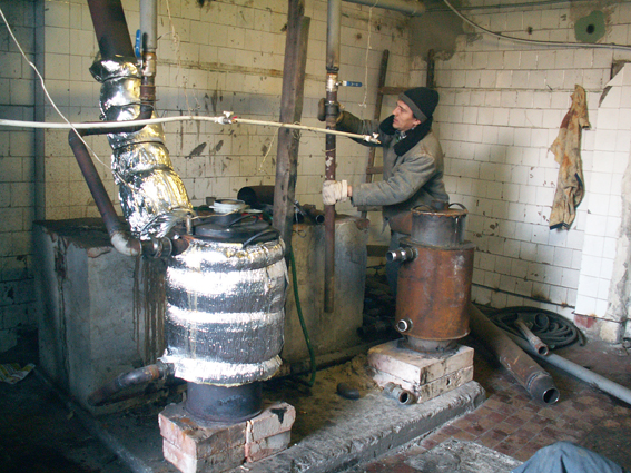

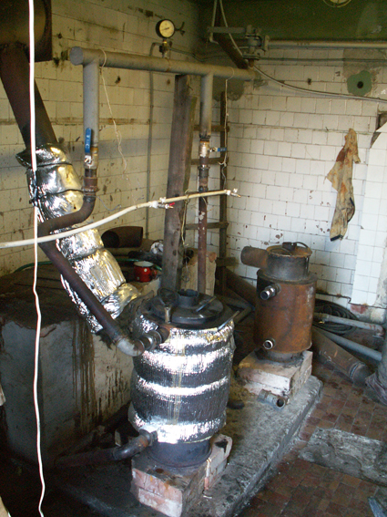

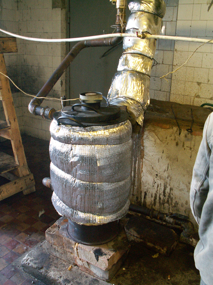

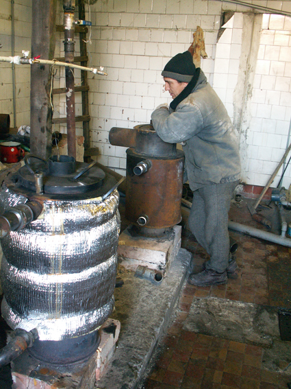

    Здравствуйте Всем! Идёт монтаж котельной, один котёл (блестящий) уже в работе, второй в процессе обвязки. Отапливается административное здание, площадь 1200 кв.м. На данный момент монтаж закончен, работают оба котла (справляются полностью). Выхлоп бездымный, подача верхняя, обслуживание раз в сутки (5-7 минут), качегар после угля балдеет......

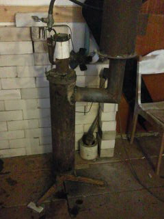

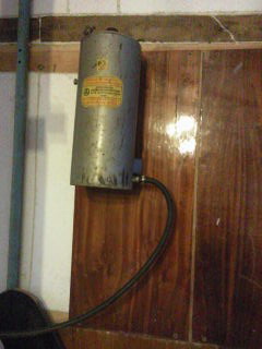

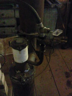

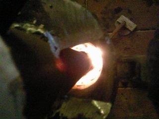

    Наконец и я вчера запустил модель котла на отработке. Пока он без водяной рубашки, буду отрабатывать на нем принцип работы и нюансы горения. Опытный образец стоит в каркасном гараже (пока соорудил времянку 7,2х3,6 утеплен внутри пенопластом) отопления гаража периодическое после работы вечером иногда и по выходным. Котел изготовил из 160мм трубы, высота 800мм, труба подающая воздух 80мм, труба подачи масла 15мм, дымоход прямоток из 90мм трубы длинна 3000мм.
    Пока на нормальный режим котел чего-то не выходил или мне это просто кажется, может просто тяги не хватает. Огонь внутри при горении ярко красный, при подаче масла тонкой струйкой начинает чуть гудеть, горит максимум 2-3 ряда отверстий, разницы при горении с кулером или без особо не отличается. Подскажите кто экспериментировал - есть ли разница подача масла по 15 или надо больший диаметр для увеличения подачи воздуха на чашу, есть ли разница от расстояния торца трубы подачи воздуха до чаши (у меня получилось 10см), когда лучше горит при каком расстояниям между рядами отверстий (у меня четыре ряда D6мм по 10штук расстояние между рядами 5см) и какое оптимальное расстояние от чаши до первого ряда отверстий (у меня получилось где-то 14см)?

    Необходимо уменьшить кол-во воздуха в чашу (жиклер 4-8мм на верхний конец трубки подачи, или кран, или заслонку) и заварить пару, тройку верхних рядов отверстий.
  18. серый-13
    серый-13 Новичок
    12 окт 2009
    remix59, у меня труба, подающая отработанное масло из 15 трубы и отвод под капельницу тоже, если сверху поставить жиклер, то в чашу все равно будет поступа воздух сбоку через капельницу, или центральную трубу сверху закрыть, а на подачу отработанного масла под капельницу уменьшить проходное сечение трубы. По рядам отверстий оставить 2 ряда, которые работают все равно более эффективно, тем самым увеличится скорость воздуха через нижние ряды. Еще вопрос. Когда чистил заметил, что перелившееся отработанное масло из чаши на дно трубы не испарилось. Вынул внутренности, внутри в чаше сухо, а на дне отработанное масло, расстояние от дна до чаши где-то 15-20мм, чаша выпуклая на подобии черпака, высотой где-то 40мм, по диаметру почти впритык по трубе. Почему не испоряется на дне в трубе?
  19. remix59
    На верхний конец трубы подачи жиклер или кран, в капельницу, в конец трубы, вставить короткий болт на М10, в качества жиклера, масло через него пройдет, а воздух почти нет, при чистке он легко вынимается, да еще он предохраняет от возгорания горючее в капельнице, так иногда бывает (мои решили растопить бензином подлив его через верхний конец, его потом заткнули, так пламя вышло в капельницу).
    Масло внизу котла у меня бывает, но оно выгорает когда тушу котел перед чисткой, правда с копотью., у меня от дна чашки до дна котла 3см. разогретая чашка поджигает масло внизу. Масло туда попадает брызгами от закипения в чашке, когда стоит жиклер и в чашку идет больше воздуха, масла на дне нет, поэтому и рекомендую подобрать жиклер.
    Заваривать сразу несколько рядов отверстий не рекомендую, лучше по одному ряду и смотреть, ведь после удачной настройки при полной мощности будут гореть все до верха, у меня так.
