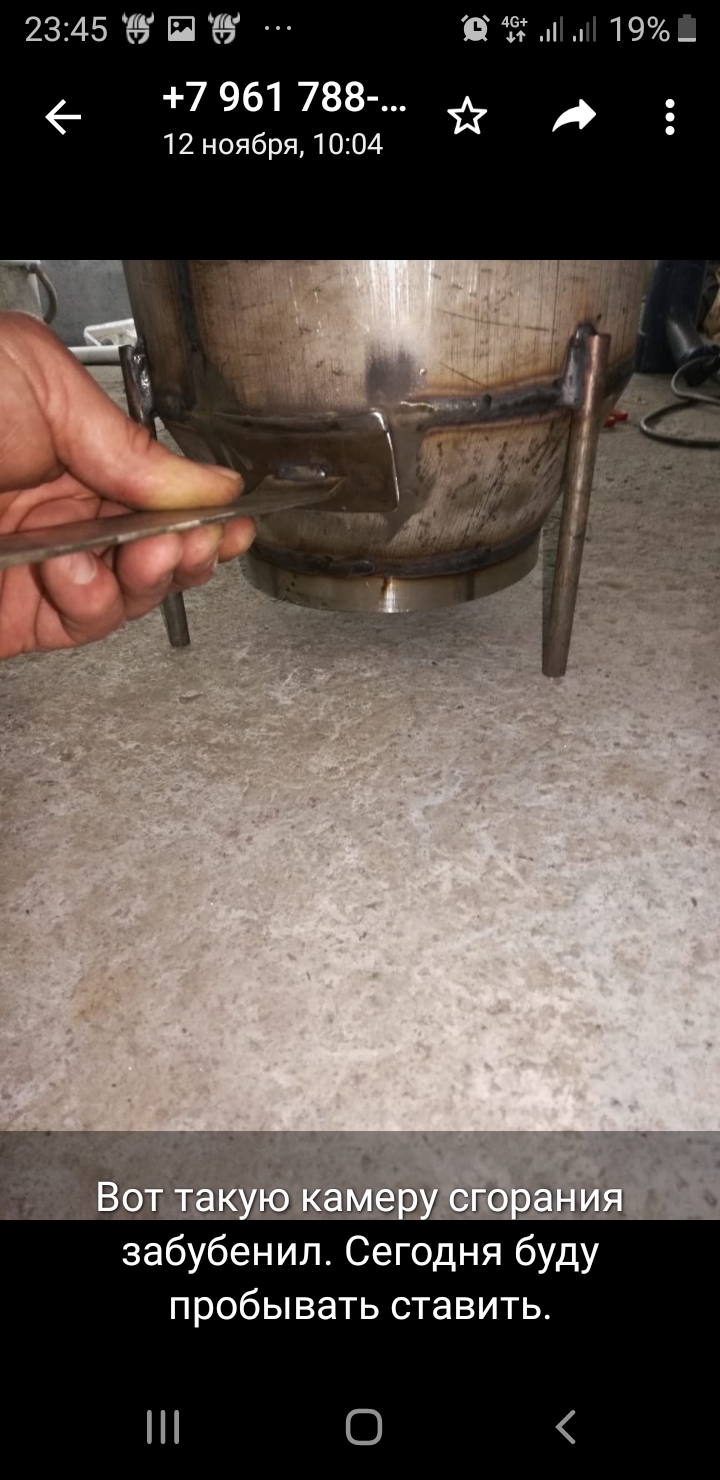

    В вставке делаете окошко напротив лючка в котле и через него можно чистить и розжигать котел. У него с вставкой котел раз в трое суток чистится через лючок. А дожигатель подойдет и ваш из 89 трубы.

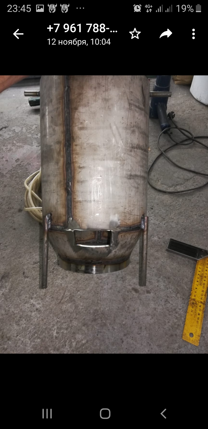

    Если будете делать вставку, могу фото вставки поискать и скинуть

    Screenshot_20191210-234738_WhatsApp.jpg Вот в котле установлена эта вставка

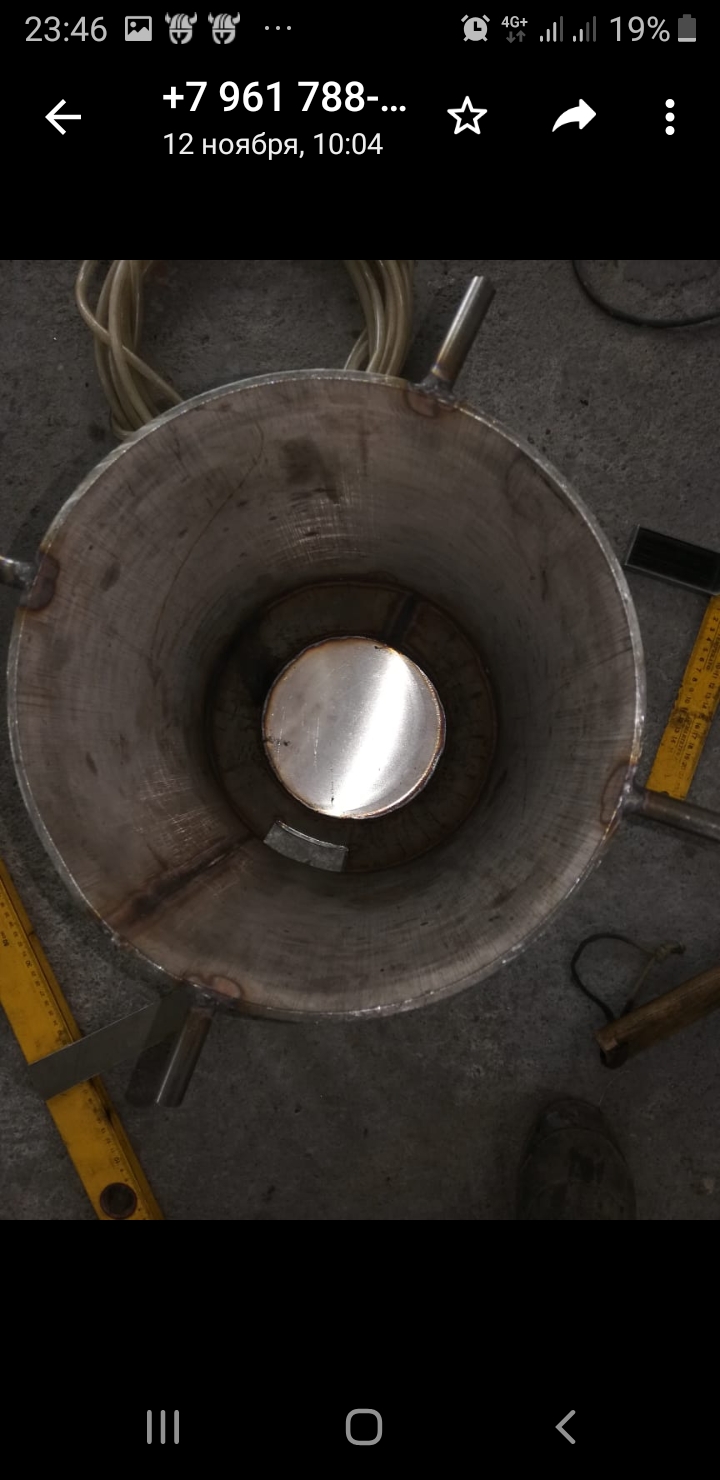

    Screenshot_20191210-234605_WhatsApp.jpg Screenshot_20191210-234556_WhatsApp.jpg Screenshot_20191210-234600_WhatsApp.jpg

    Точные размеры завтра могу написать, а так нужна будет нержавейка на дно диаметр 160 мм.. толщина 20 мм.. на сам цилиндр толщиной 3-5 мм.. высота 220 мм.. диаметр 220 мм..

    Совершенно верно, черный металл расслоится и развалится из-за высокой температуры, а нержавейка будет работать
