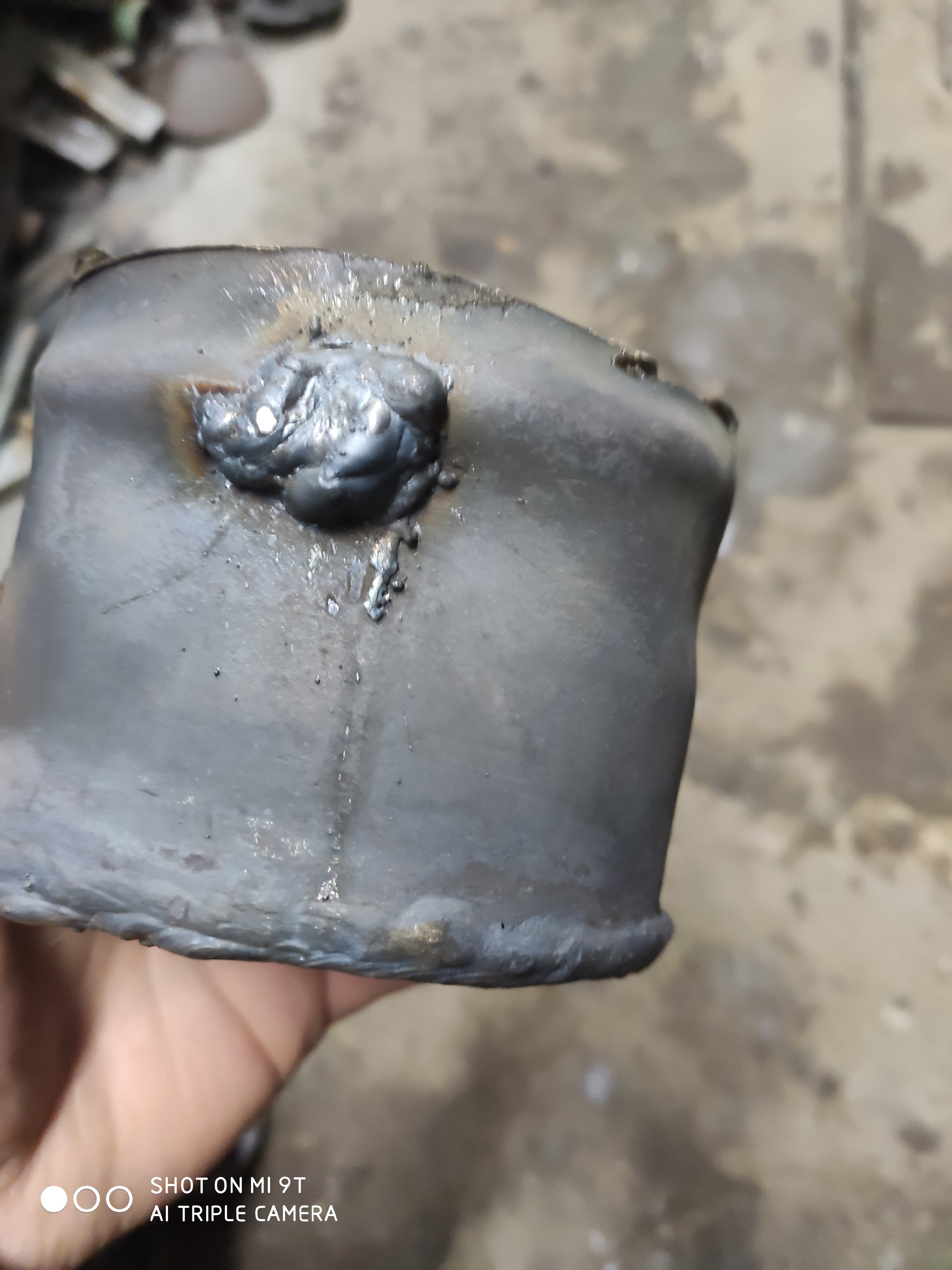

    У кого из какого металла сделан низ котла? Чернуха сгорела за пол сезона, нержавейка 5 лет пахала 4 мм, щас из 2 мм нержи поставил, ведёт здорово, скоро лопнет по ходу...

    Низ без рубашки, чернуха слоится только в путь, 2-ка нержавейка вот с осени сгорела прямо в стенке и поплыла вся

    С котла старого последний раз брал, сегодня нашел ещё какую то, 2,5 мм, думаю до весны дотяну. На глаз как марку определить, даже если найду я марку на металлобазах, то не факт что мне отрежут кусок 50 на 10 см

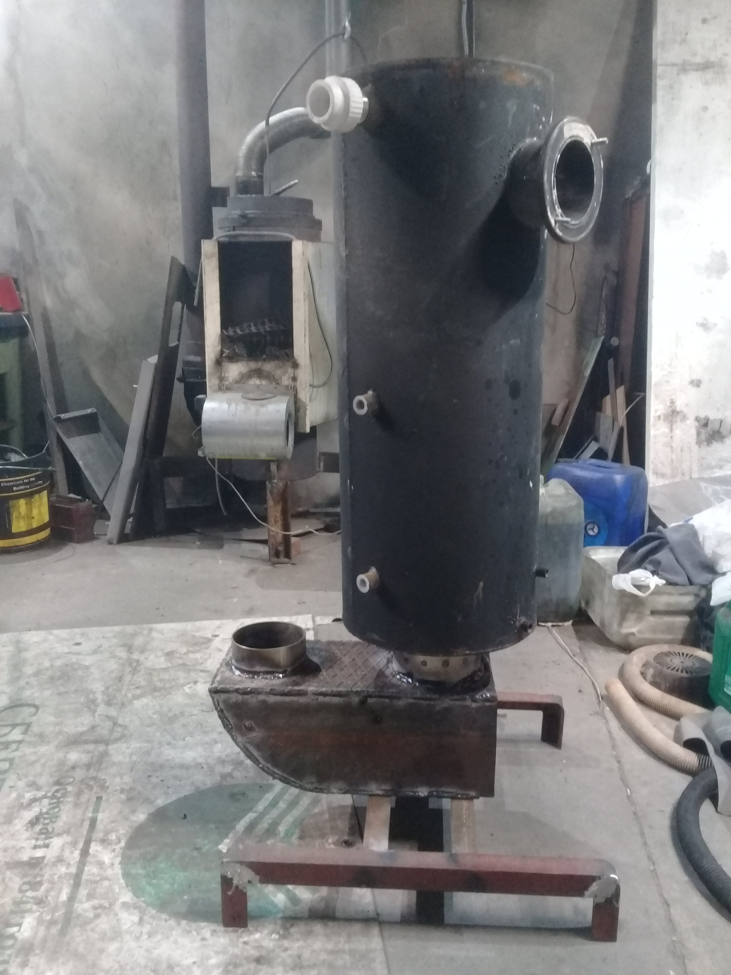

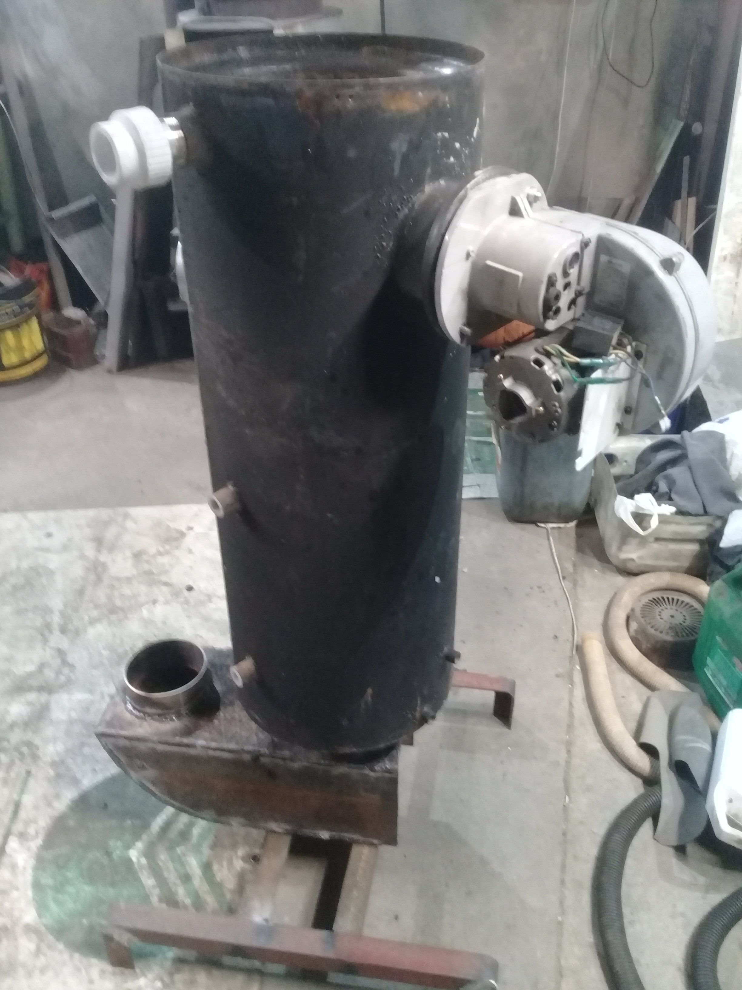

    Это кто как настроит)))пока коксом малясь не заросло, до бела грелось, масла если побольше, то огонь поднимается выше рубашки и в дымоход уходит, но так делать не стараюсь. Держу огонь на уровне котла, за пол часа с нуля до 60-80 нагревает систему 120 литров в зависимости от температуры за бортом, нормальный показатель для испарительной камеры 100мм, два раза в день протопил по часу и норм. Можно настроить на меньшую мощность, но мне так неудобно, с утра сопли морозить...
  15. play
    play Постоянный участник
    26 дек 2013
    а можно полное фото всего АГРЕГАТА?

    Тема котлы на отработанном масле фото, на 6 странице фотки, щас только маслоподача без стакана сверху на прямую сделана, там все это дело дымило и масло неравномерно поступало из-за давления наддува, в остальном практически тоже самое все.
