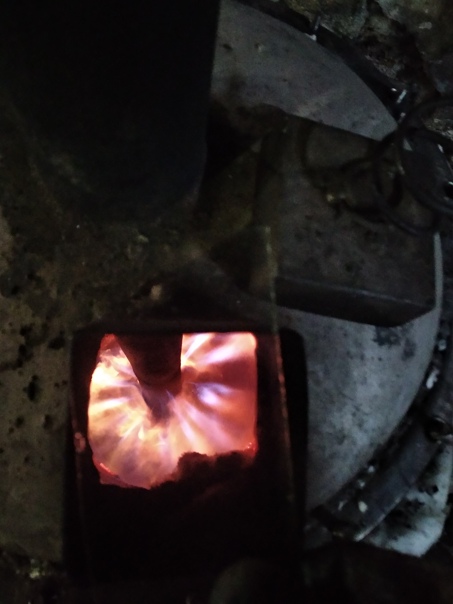

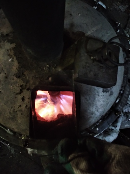

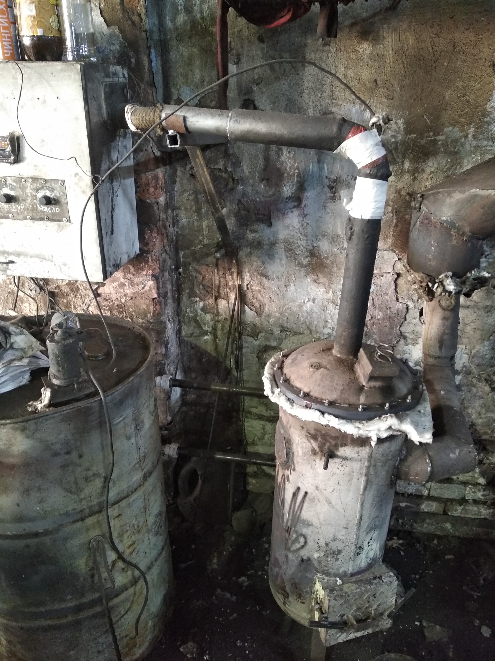

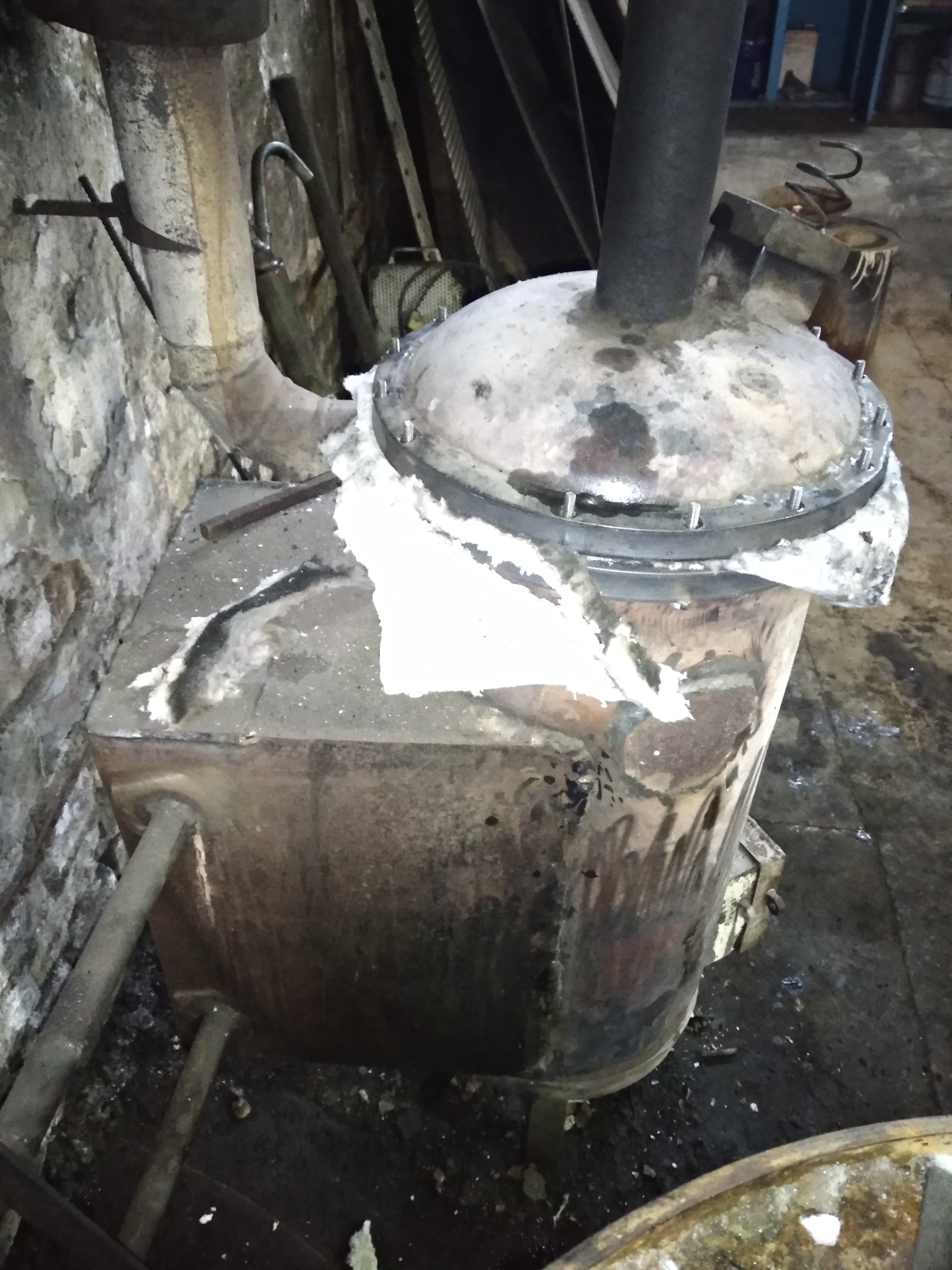

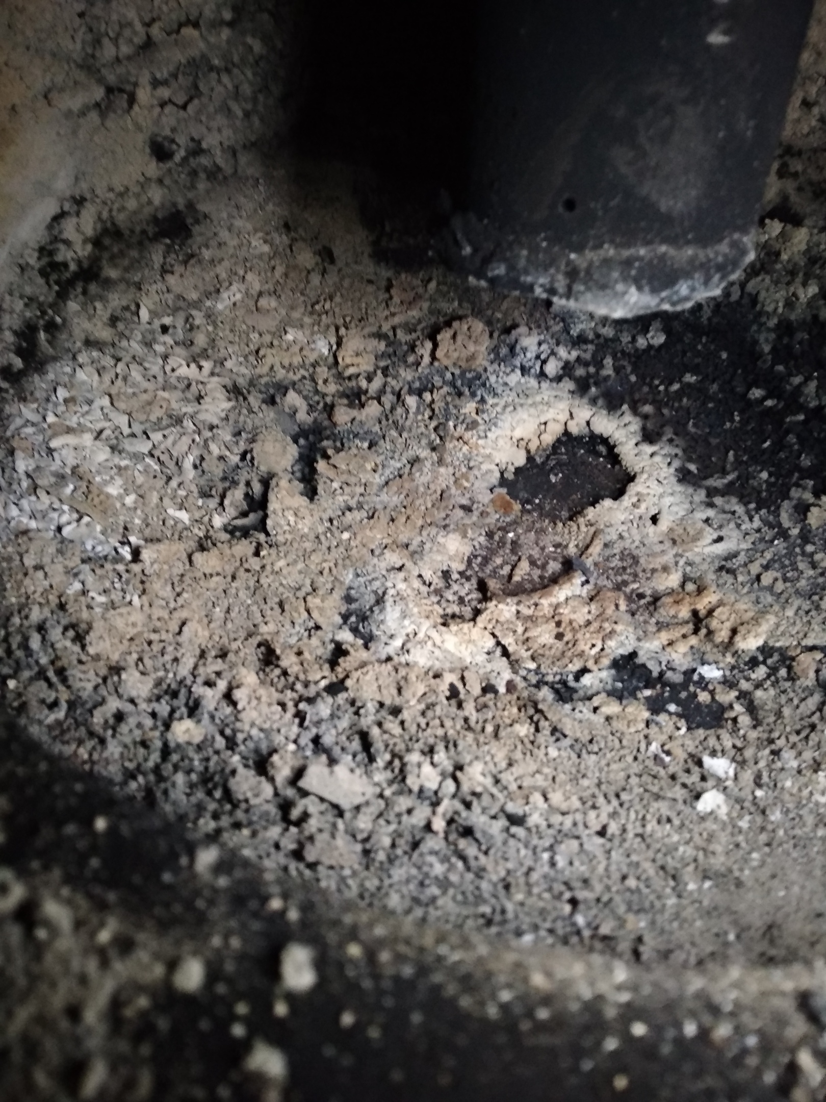

    фото расширительной ёмкости.размер 300*300*400мм(толщина 2мм)
    Остатки после вчерашней топки.
    Размеры дожигателя, масло подаётся на дно баллона, дожигателе находится на расстоянии 9см от дна.
    Помещение 200кв.
    В системе 1 батарея на 10 секций,5 батарей на 7 секций и небольшой регистр.
    Общее количество теплоносителя примерно 140л
    Фото пламени в печке, но в реале оно более синего цвета( видео не разобрался как сюда приложить)
  13. Igoscha16
    Диаметр топки 300 ый ?
    И какой расход

    Согласно фото ,теплообменник отсутствует.То что приварено это НИ о чем.Вдобавок даст образование наростов на внутренней стенке.
    bazele и Igoscha16 нравится это.
  17. Igoscha16
    По сути там не от чего греться ! Максимум задействована четверть площади балкона , а то и меньше .
  18. Igoscha16
    Надо переваривать водяную рубашку увеличивая площадь ее обогрева . Она греется очень малой площадью , все тепло идёт на открытую часть . Это как чайником греть весь дом .
