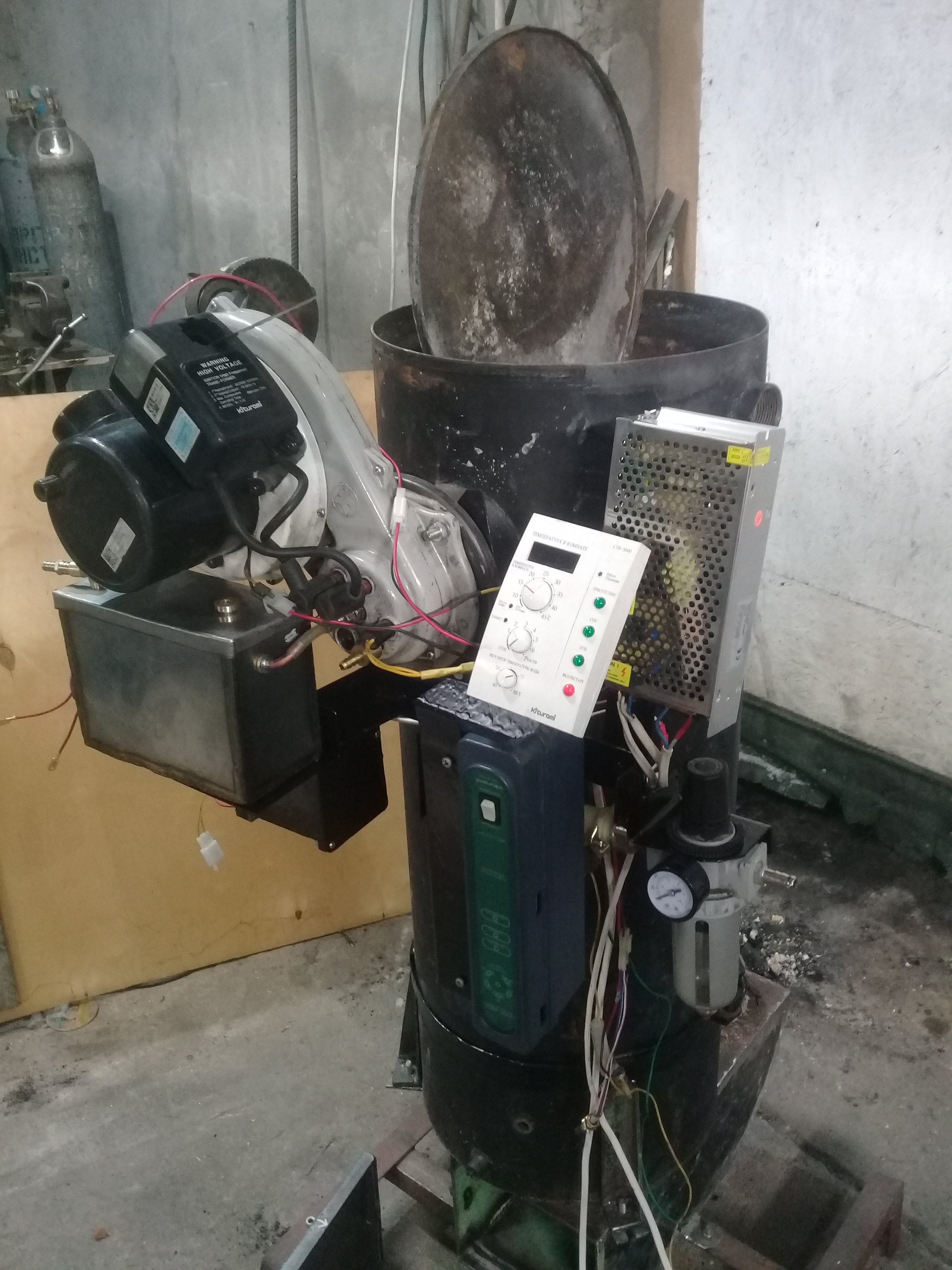

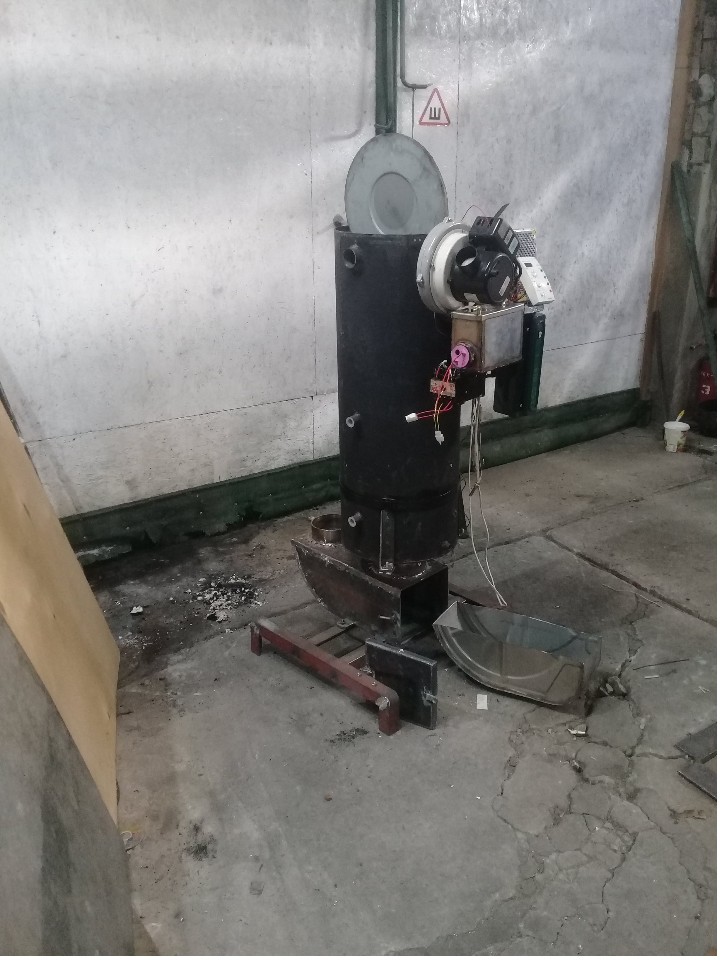

    Ну вот выпало свободное время .Продолжение проекта перевертыш.Осталось проводки дотянуть по месту и крышку сделать по месту вместо заглушки испытательной.В систему отопления уже приделан и в систему дымовой трубы тоже готов .Специально на НГ праздники возил в место будущей дислокации.На первой фотке рядом с ТО стоит вкладыш для золы и возможного конденсата при пуске по *дачному*(из температуры минус).Жечь будем сплошные помои дизельные ,так что согласно предыдущего опыта и пришлось задуматься о прочистке серьёзно.

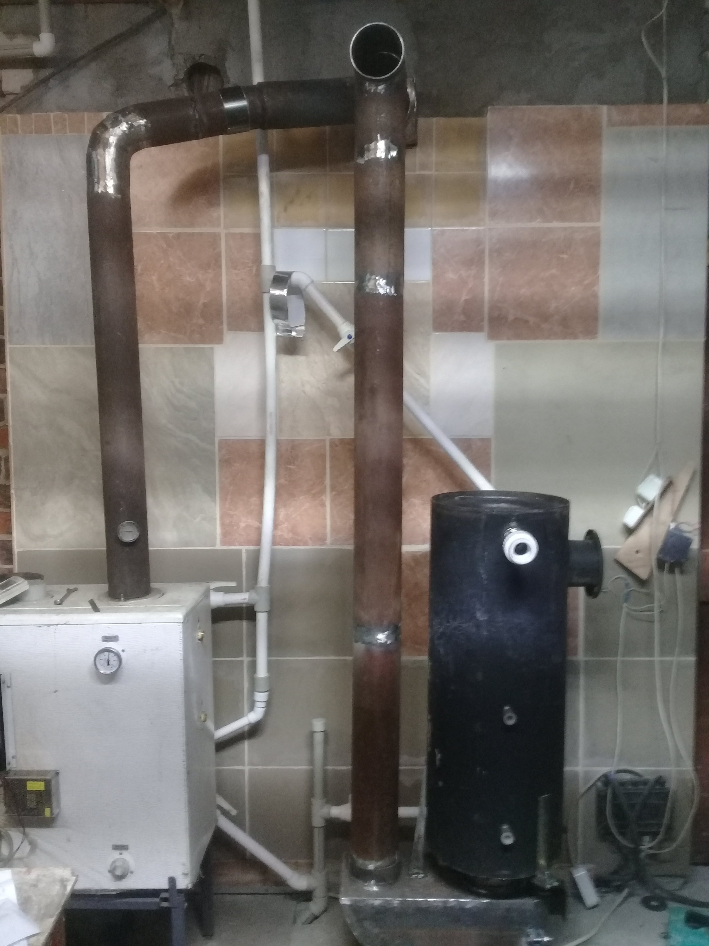

    Вот фото врезки в систему самого ТО.

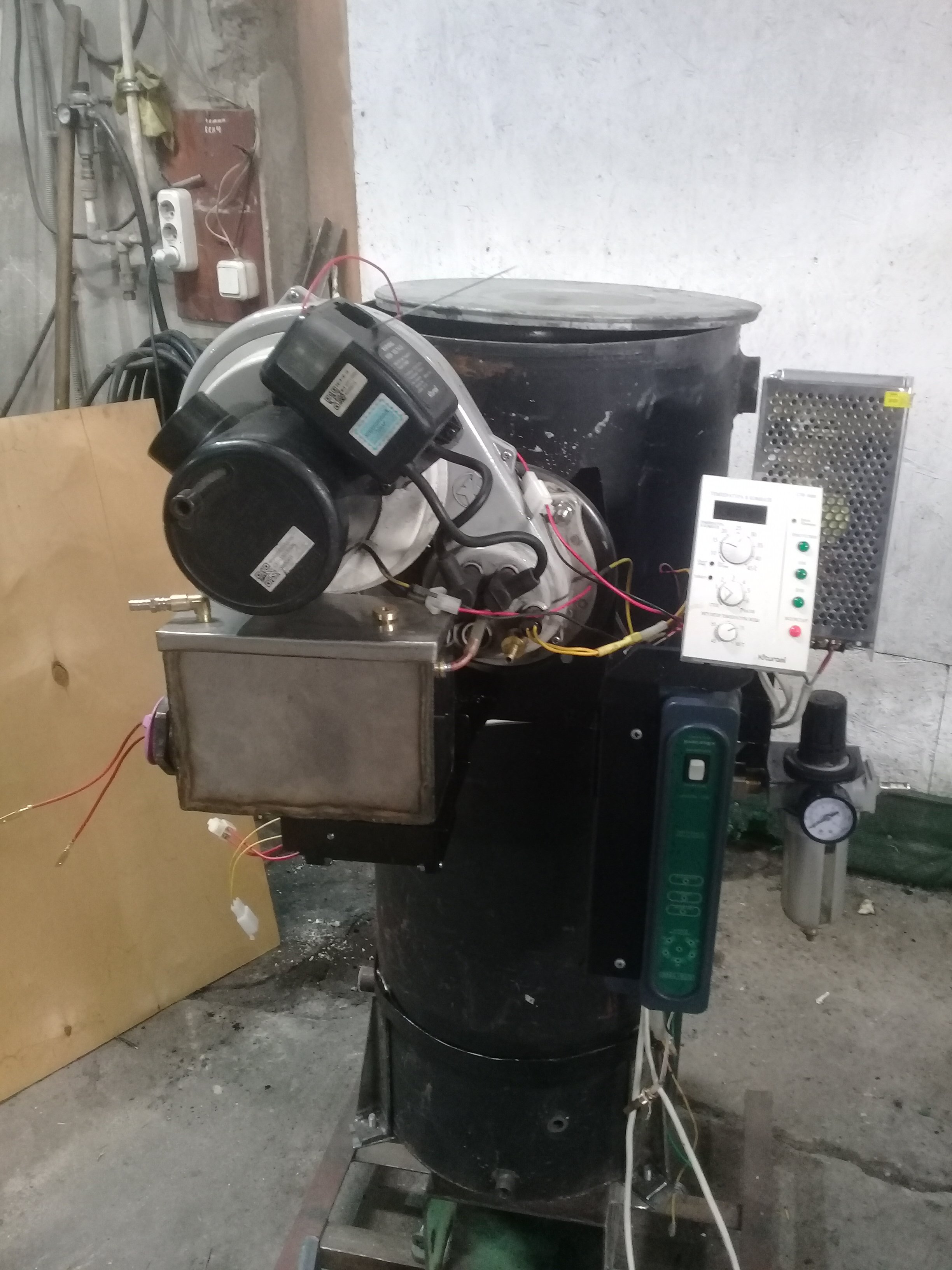

    Начало отладки горелки на ТО.
