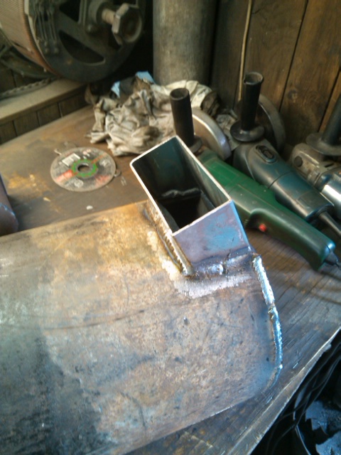

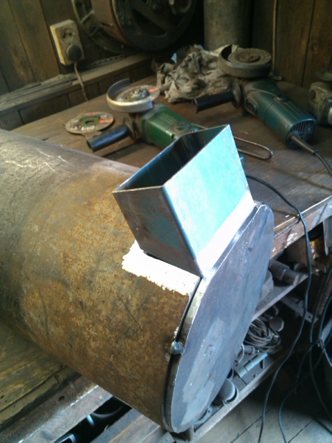

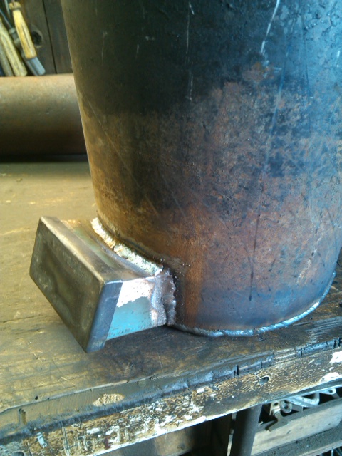

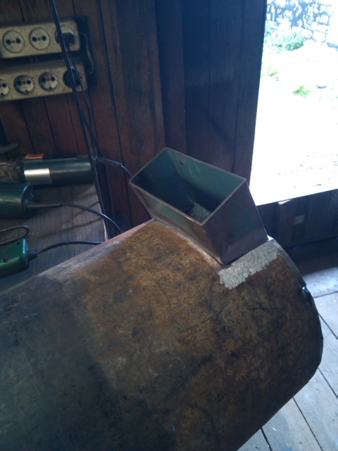

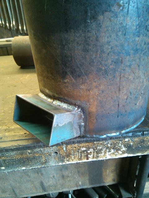

  9. step2094
    Всём Здравия!
    Подскажите пожалуйста у кого была практика принятия данному вопросу.
    Вопрос в следующем:
    Стоит ли делать углубления ниже "кормушки" или срезать и вверить донце взападлмцо к нижней частью "кормушки"? Какие + и -?https://youtube.com/shorts/qfEGJTCfRQc?feature=share
  10. bazele
    Если это котел на отработке и под словом "кормушка", подразумевается зольник, то для удобной чистки я делаю заподлицо.
    IMG_20210623_172901.jpg IMG_20210623_172724.jpg IMG_20210623_172802.jpg IMG_20210623_160518.jpg IMG_20210623_160502.jpg
    SpongeBobTT, britmila, Ivanyonok и 2 другим нравится это.
  11. step2094
    Вы всё правельно поняли. Спасибо.
    159 труба с таким зольников как у вас, максимальное время работы котла без чистки и какого либо другово вмешательства?
  12. bazele
    У меня печь в гараже, работает только дневное время, в среднем около 10ч, дольше не пробовал, по времени не получается.
