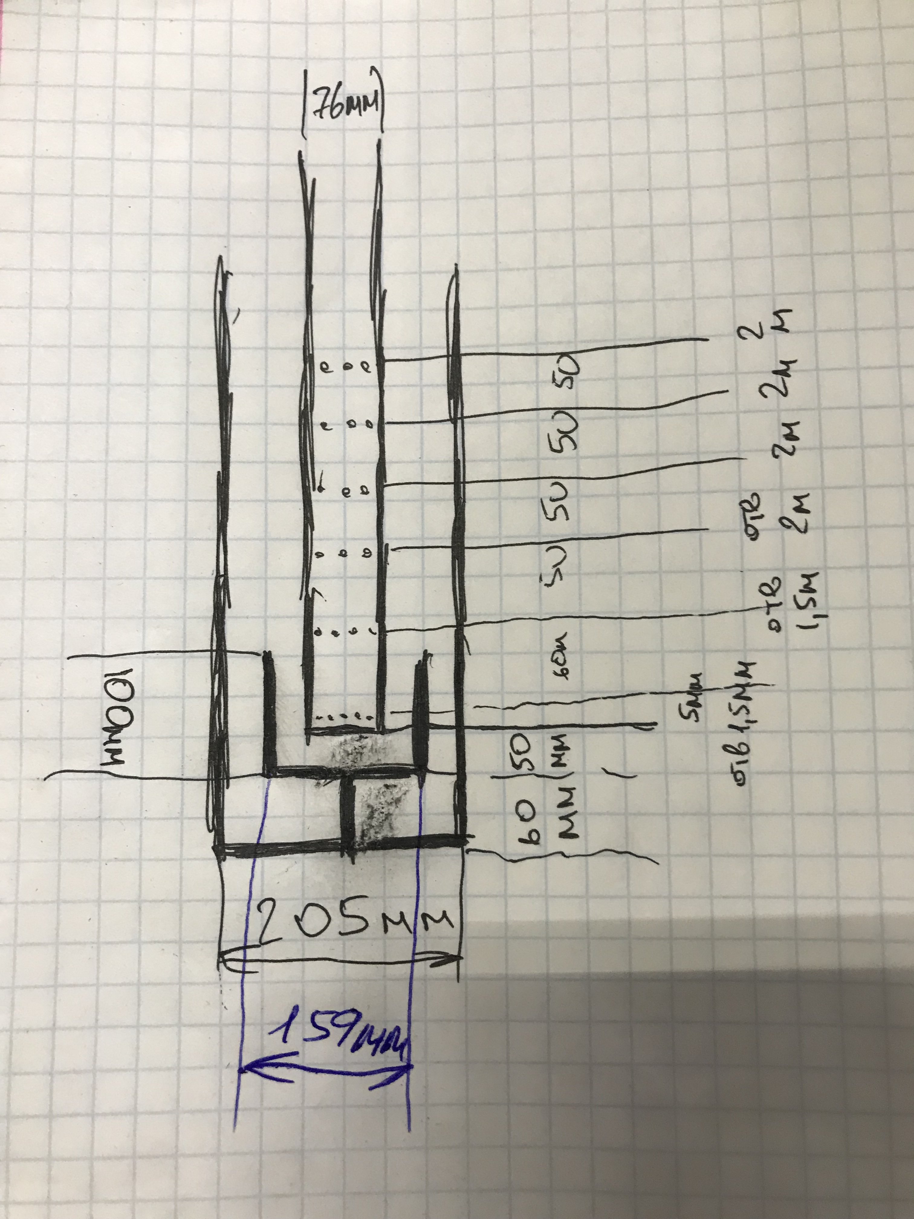

    В торце отверстия 1,5мм через каждый сантиметр по окружности
  3. TROYASHA
    TROYASHA Постоянный участник
    21 ноя 2021
    Хочу добиться чистого синего горения

    Ну так при синем наверно самая чистота и удобство)

    Я бы для начала поднял дожигатель на 2-3 см
  8. TROYASHA
    21 ноя 2021
    8см от тарелки не далековато?
  9. ivankovin
    Вот и узнаем) Поднимите на 1,5, потом ещё выше.
  10. Igoscha16
    Весьма . При таком конструктиве я бы сделал от торца 6-6,5 см до дна чаши , второй ряд опустить до 30-35 мм от первого , и ещё неплохо бы количество отверстий в рядах узнать ...
  11. Igoscha16
    Торец максимум 4 по 3-3,2 мм , но предварительно начать с 2,5-2,8 мм ...))

    До этого было три штуки по 4мм
  13. TROYASHA
    21 ноя 2021
    Самый нижний через сантиметр,второй через два остальные примерно через 4см
  14. Igoscha16
    На чертежике совсем другое
    Видимо не та печь ...бывает
  15. Igoscha16
    3 по 4 это совсем не то что 4 по 3 ...
    арсентий нравится это.
  16. Igoscha16
    Скинь точную схему по рядам и кол-ву отверстий ...

    Я нарисовал вариацию которая в данный момент,в самом первом сообщении я писал что много чего перепробовал и это я про растояние между отверстиями по окружности написал

    Я бы в первом ряду уменьшил количество отверстий. Поднимать до 8см не стал бы, на моей 159-й печке при 8 сантиметрах низ не прогревался и печь нормально не работала. Хотя если регулируется дожигатель по высоте, пусть поэкспериментирует. :good3:
  20. TROYASHA
    21 ноя 2021
    Через какое растояние сделать по окружности?нерегулируется дожигатель
