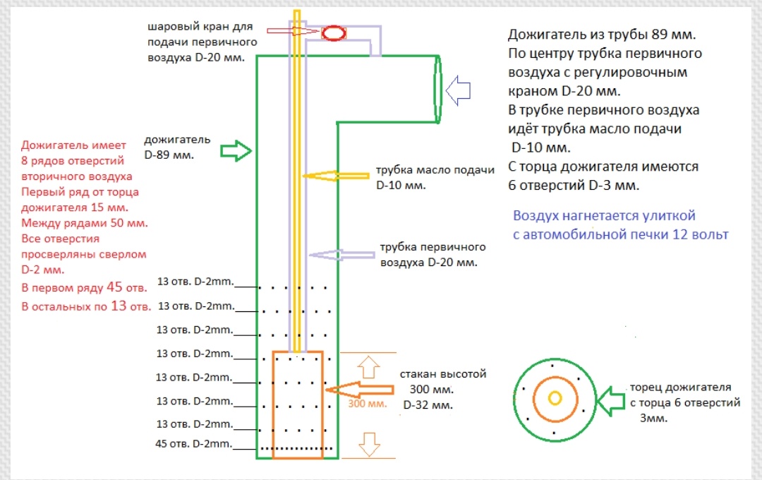

    А воздух у вас чем подаётся ?

  5. Сергей_K
    Воздух подаётся сдвоенным серверным вентилятором 40мм. По отверстиям навскидку не помню, примерно 1-й ряд 6 или 8 отверстий по 2мм, дальше 10 или 12 отверстий по 1,5мм, расстояние между рядами 40мм. Всего 6 или 8 рядов. Завтра в принципе могу глянуть.Первый ряд просверлен под углом, остальные под 90 градусов. В торце 3 отверстия по 2,5 мм.

    Если несложно поточнее посмотрите
  9. Сергей_K
    Кстати, дожигатель печи 300мм я брал за основу с котла 300мм и практически поменял только первый ряд и отверстия в торце. Расстояние между рядами 50мм и рядов 8 штук

  17. Сергей_K
    Это печь 300мм, для 159-й чертеж не подойдёт.

    У меня печь 205 в ней 159 тарелка и 76 дожигатель
  19. Сергей_K
    Брал за основу этот чертёж
