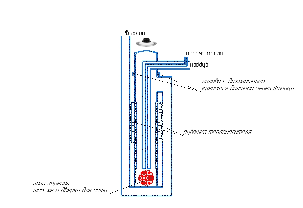

    можно скинуть видео, Горит хорошо при струе, какой?при быстрой капле не тухнет и хорошо не горит.можно параметры вашей печи и инжектора а так же конструктив печи с дожигателем и чашки

    У меня котел, но сделал так читая форум, моя ошибка не в ту ветку обратился но остался сдесь. Админы могут перенести.Ваши видео и фото , можно от руки на листке чертеж вашей печи.
