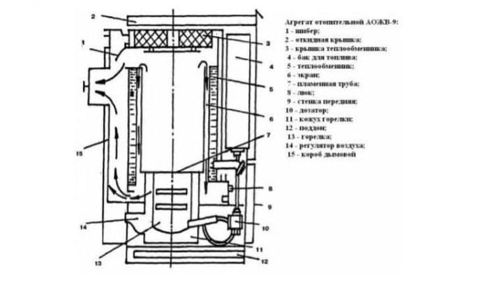

  8. КОТ 23
    КОТ 23 Постоянный участник
    2 фев 2022
    photo_2022-02-03_08-55-40.jpg вот конструкция котла ....ну с учетом переделок ...в центре труба и на нижнем кольце кастрюля .верхнего нет ..

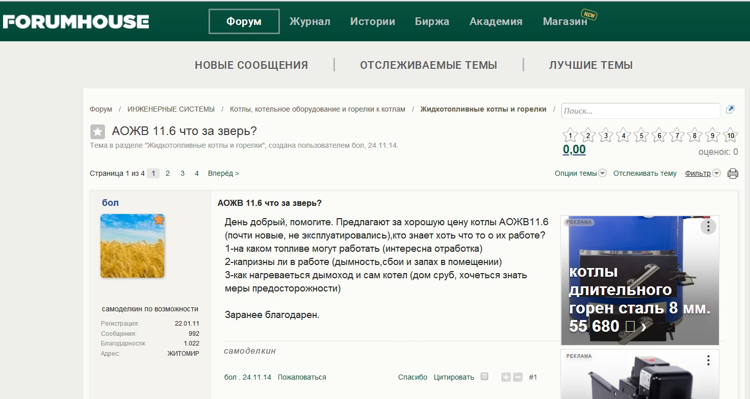

  9. арсентий
    С нашим знанием физики:yes3:....ЭНЕРГИЯ ТЕПЛА выделенного за промежуток времени. Не ожидал ,что Вы эстет ....в подаче определений. Киловаты сейчас везде на слуху ,а вод джоулями и не услышишь. По поводу дизелей =ваааще НЕ интересно !! К теме никакого отношения НЕ имеет.Тем паче электронно порционный распределенный впрыск.Обьяснять почему и от чего и для чего Вам долго, вот почитайте о переделке вашего девайса.(скриншот ) Это моё предложение Вам,раз тут на форуме читать лень.

  12. КОТ 23
    2 фев 2022
    спасибо за ссылку ..прочел ...ничего интересного ,они используют все родную горелку ....я ее лет 10 назад использовал когда был доступ к халявной солярке тогда она в смеси с отработкой "нормально" горела ,ну пряможег конечно но копоти собиралось за неделю мм 2 на стенках ,потом я его выкинул на хрен и поставил дровяной добавил регистров в подвале и все было шикарно пока цена на дрова не вальнула в сторону низкой орбиты космической ...пришлось "вспомнить все " и аналога под руками не было другого а эти печки 30 летние на халяву можно найти ....но я то засунул туда уже нормальную горелку и синий огонь ..думаю что моя ошибка в том что я выбрал маленький диаметр кастрюли надо увеличивать пары ,добавлять воздух ....и переводить часть рубашки на непосредственный контакт с факелом ....
