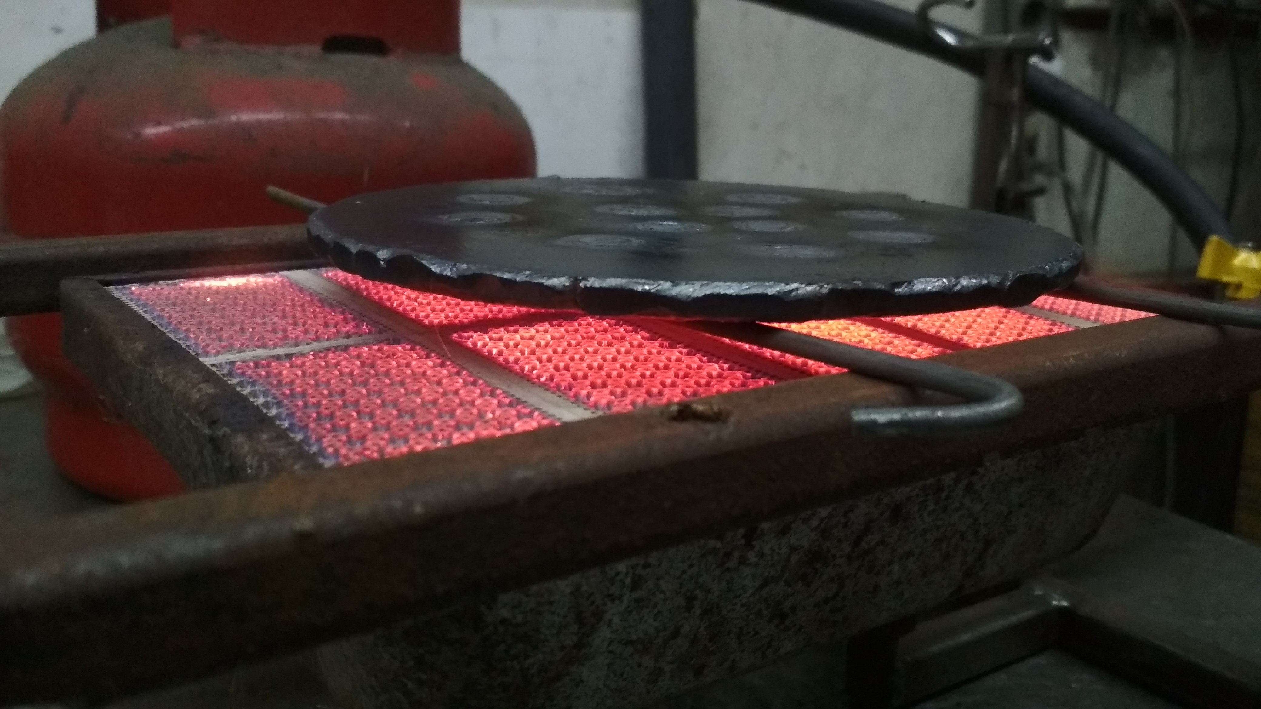

  4. ivankovin

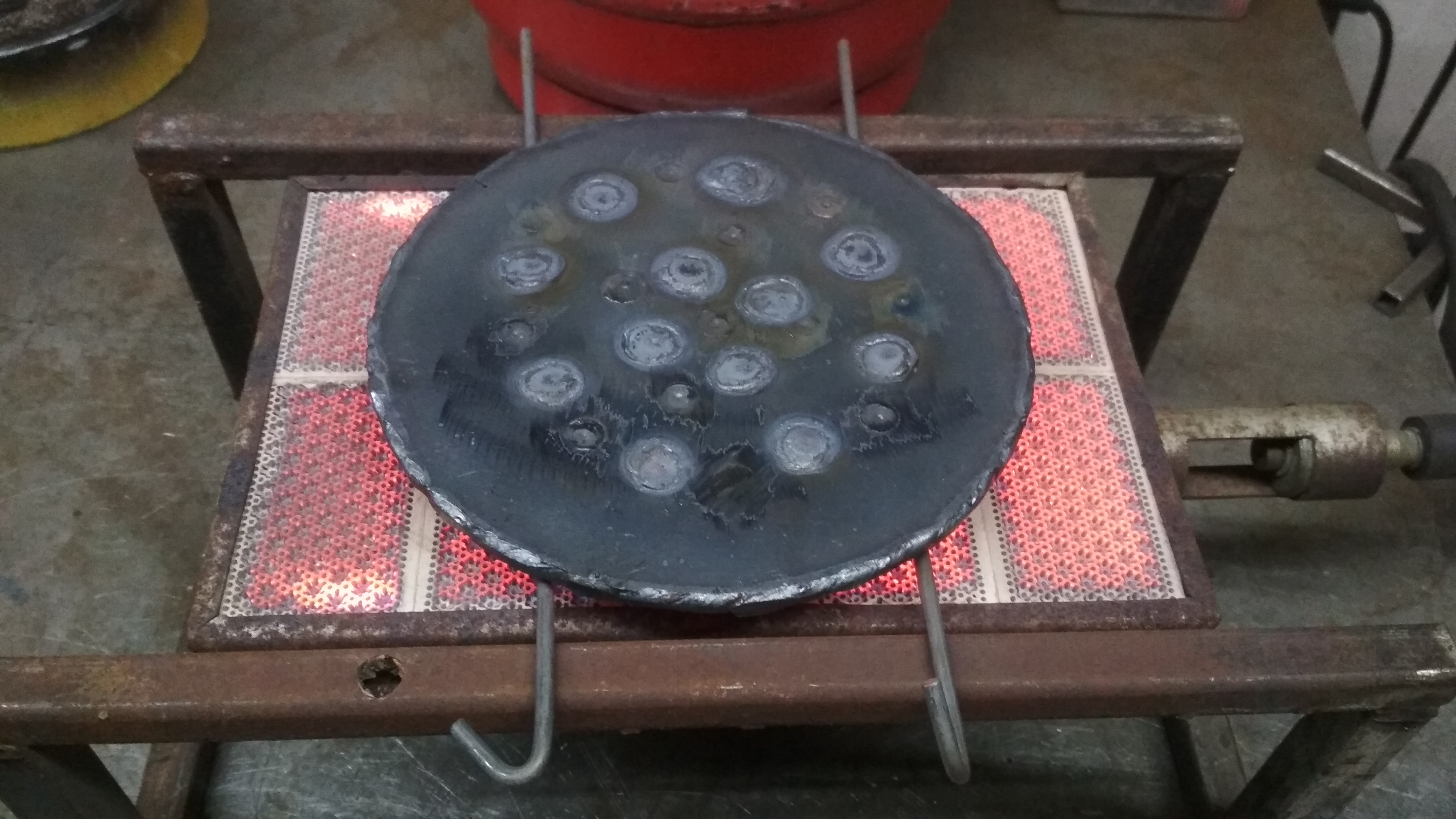

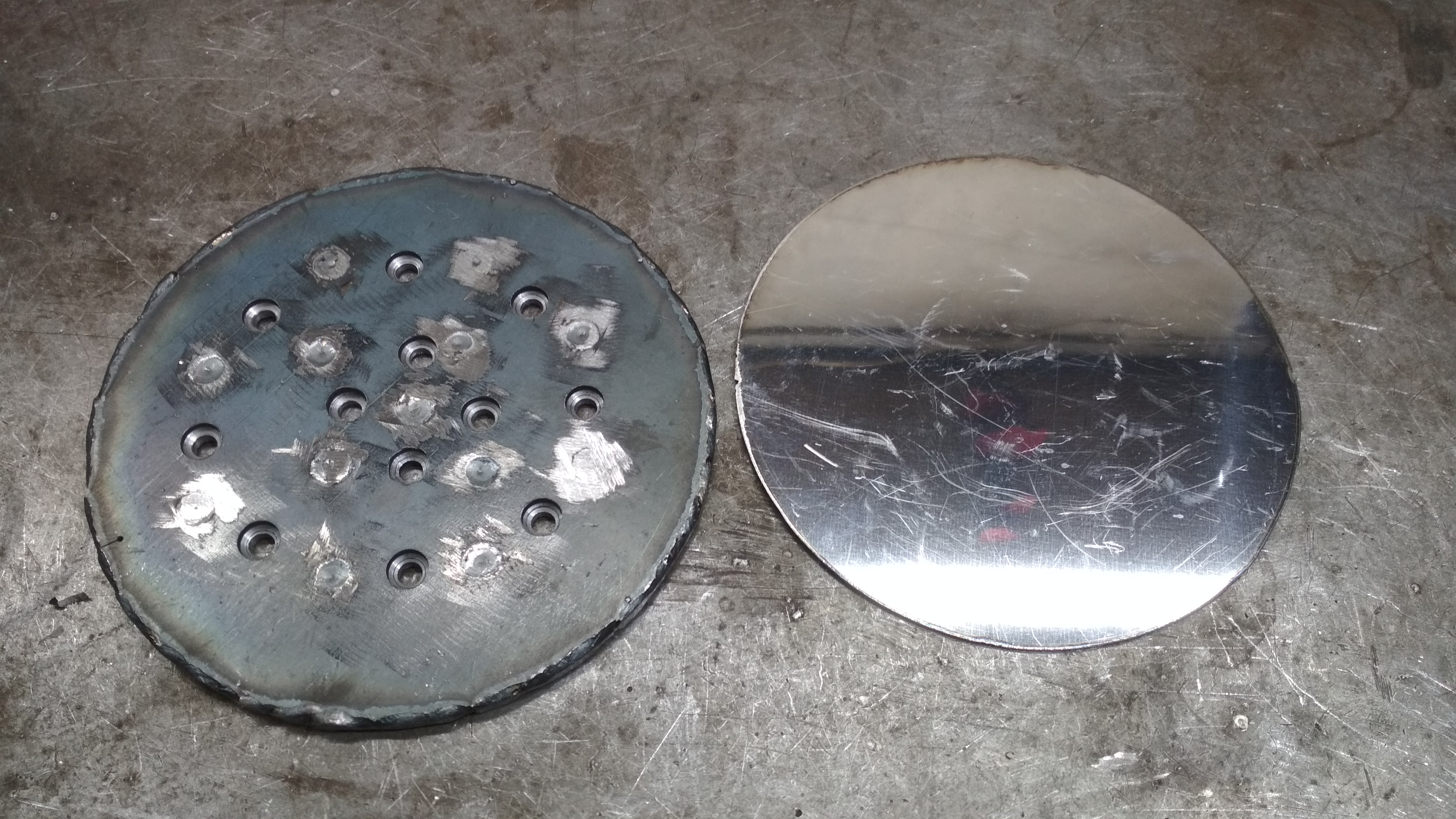

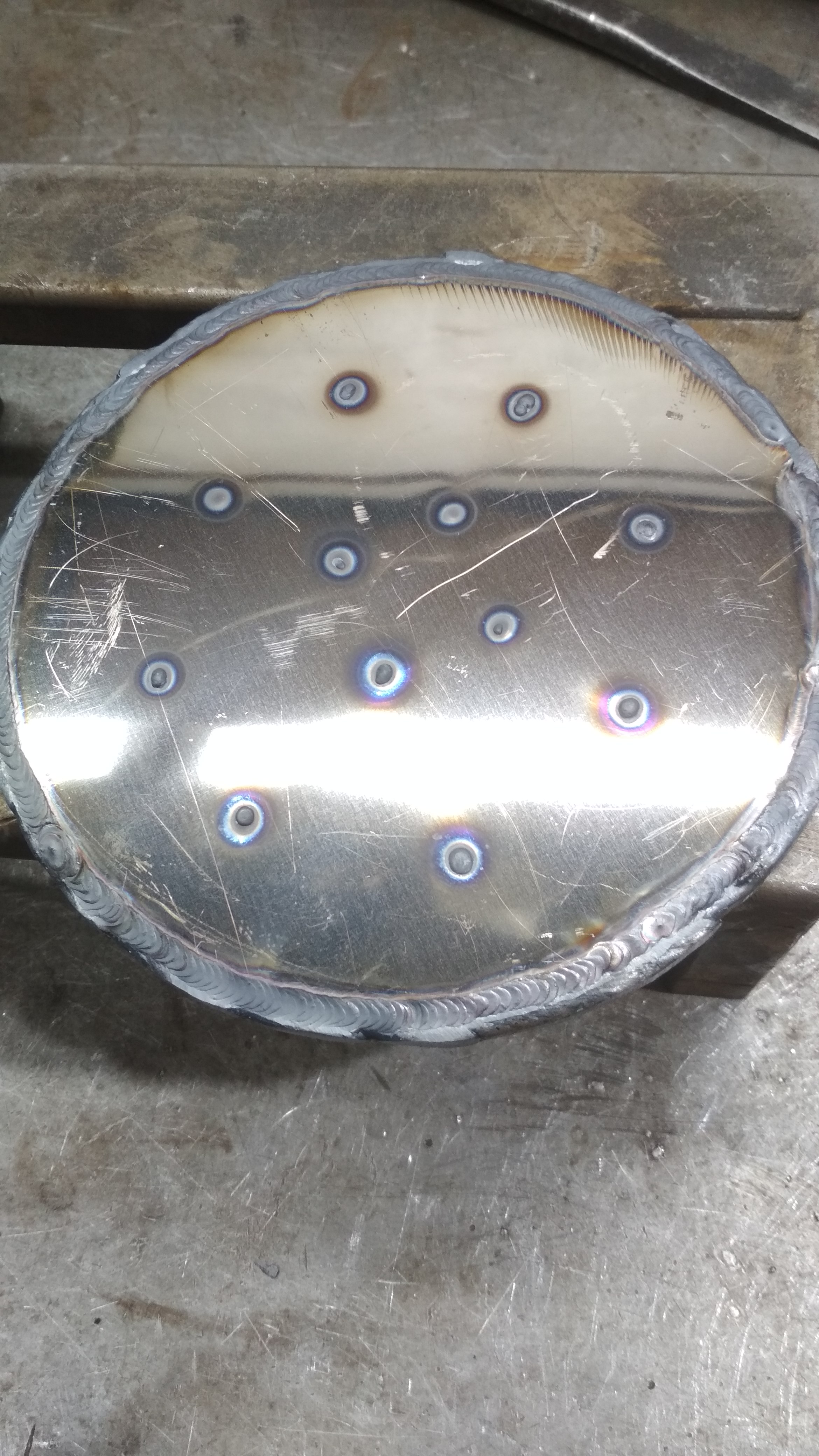

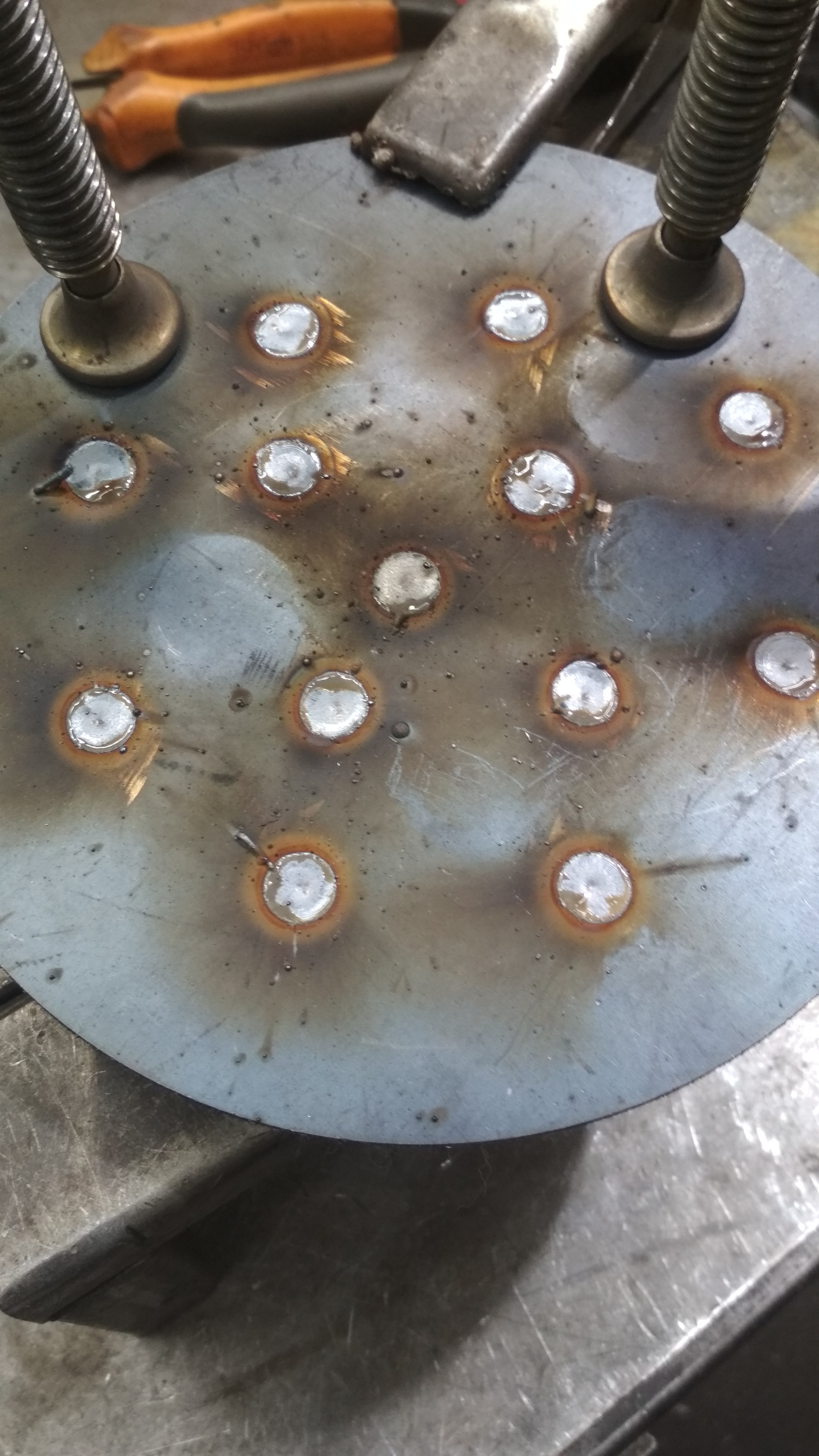

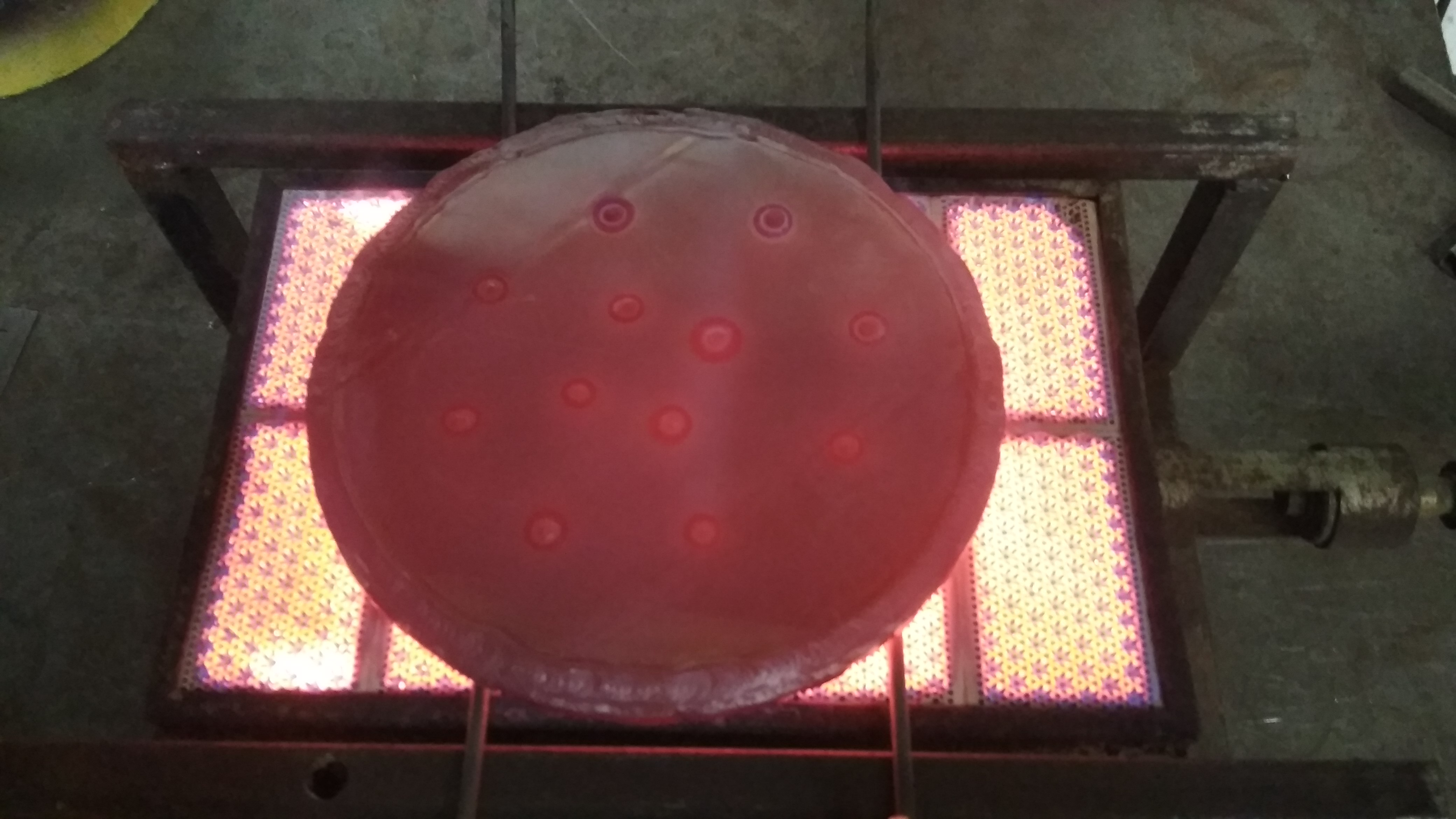

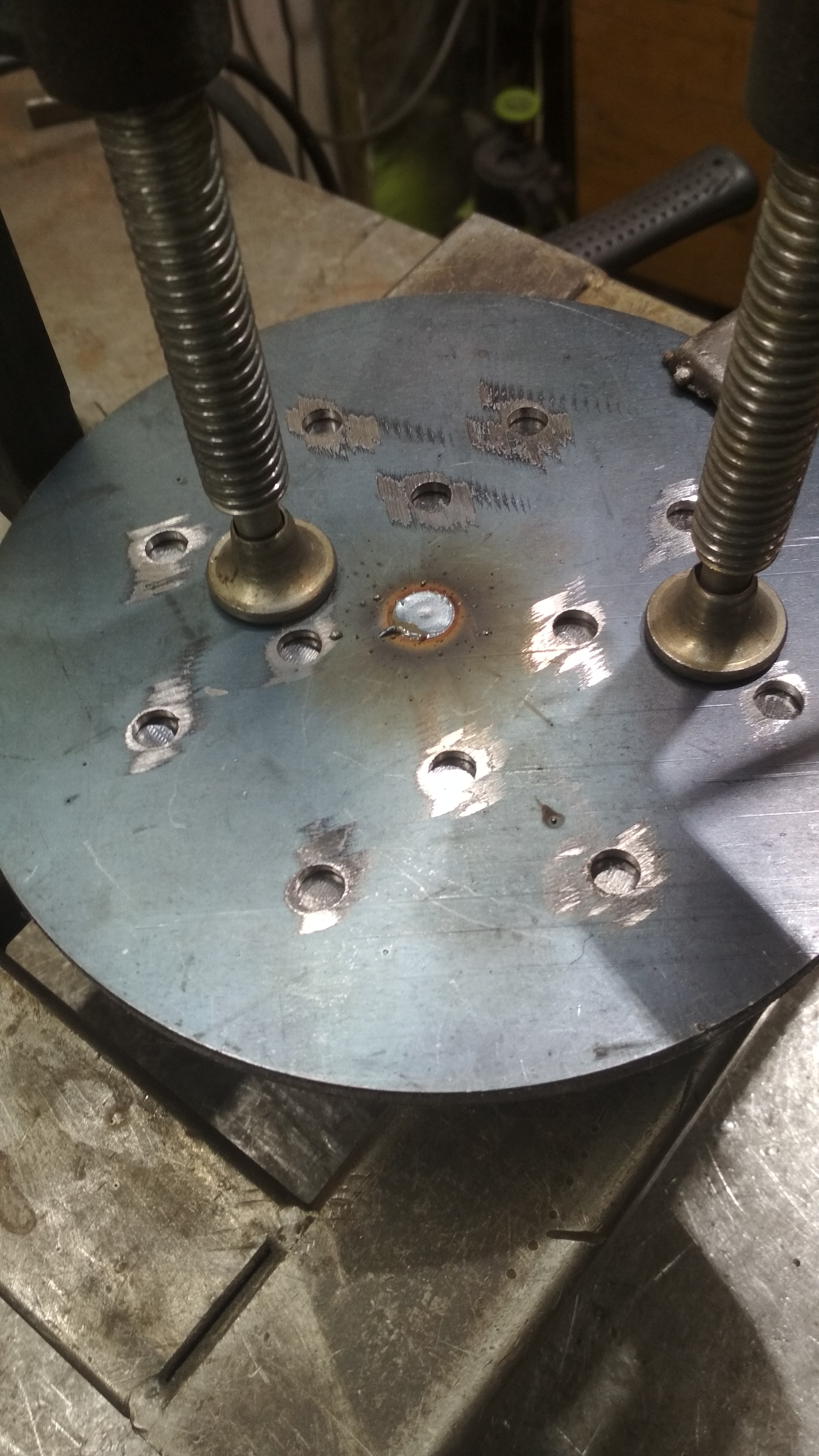

    Решено! качестве эксперимента сварю бутерброд 1мм нерж+4мм черного, периметр и эл.заклепки. Греть буду на газовой ифрокрасной горелке до 600. Думаю, если придать некоторую вогнутость, то будет вообще хорошо.
  5. арсентий
    Эл.клепки токма нержем с обработкой отверстия в нерже.Чернуха выжгет границу отверстия в нерже.(после в работе) Хотя ежели сварной то молчу.
  6. ivankovin

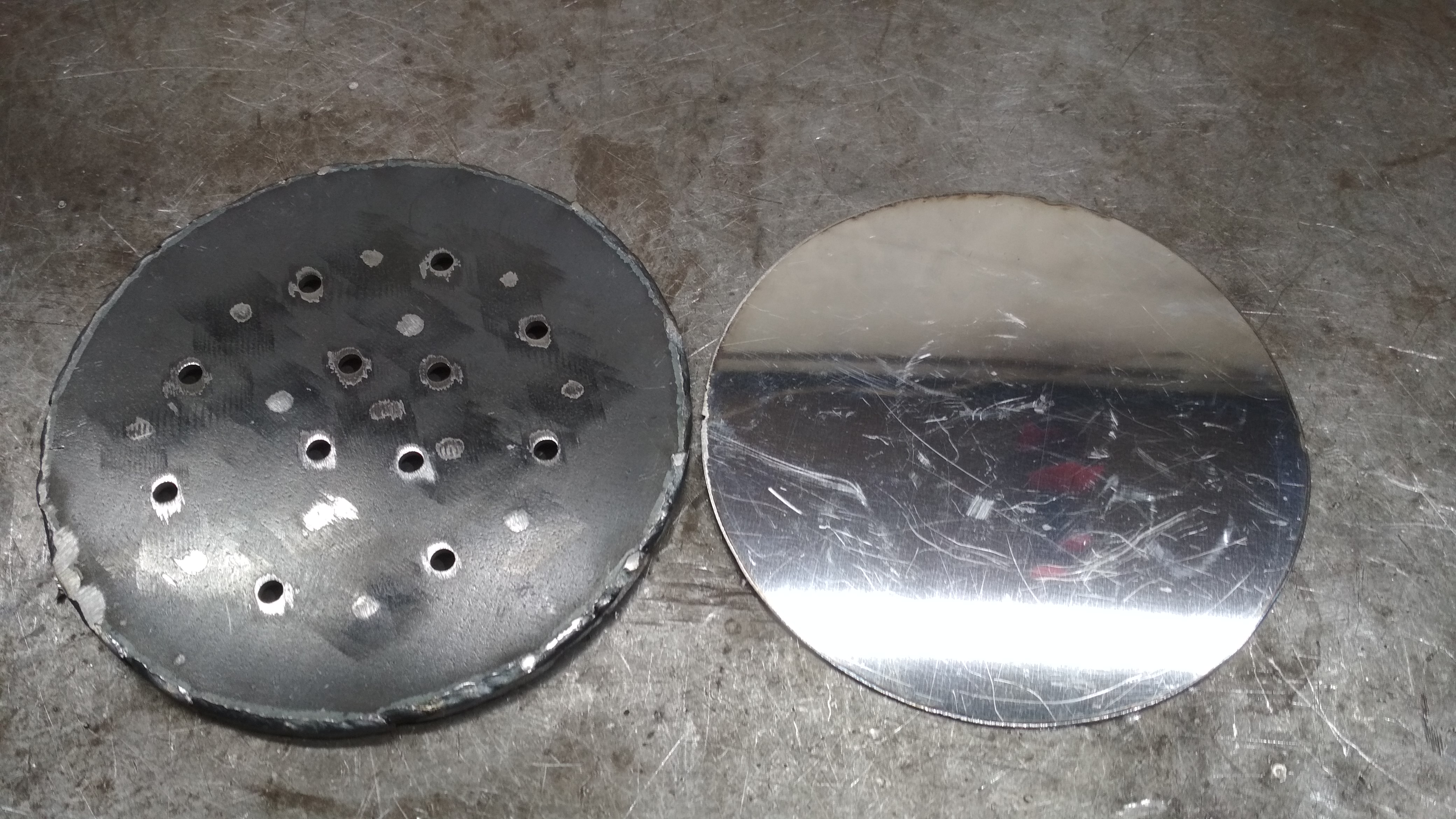

    Да, только так! Насверлю сквозных отверстий в бутерброде, сниму фаски сопряженных сторон и проварю нерж присадкой. Вы это имеете ввиду?

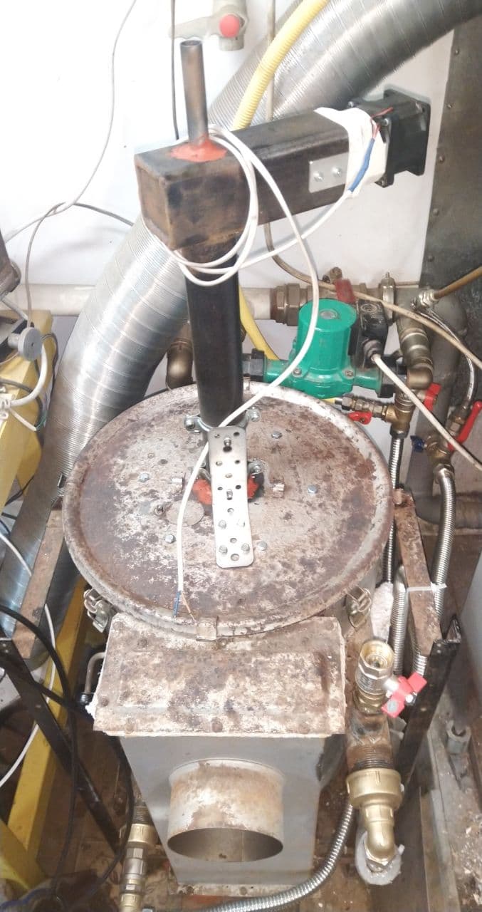

    вчера гонял котел больше 12 часов ...пошло интересное явление на масле смеси отработок дизельной и бензиновой 1:4 ...трубка маслоподающая медная вставленная в стальную и сверху ватка вставлена как уплотнитель ....так вот после 10 часов пошел в помещении какой то запах неприятный горелой изоляции ...я лазил вокруг котла и унюхал что он идет из под ватки ...котел отлично работал но начало смесь беднить желтизна на верху появляться начала , я чуть масла добавил все стало ок ...и еще два часа работало но запах все равно присутствовал ...потом я решил котел остановить и выключил подачу и он минуты за три выжег остатки масла и чаша огонь в чашу упал ,я в трубочку подачи масла выдувал потихоньку остатки паров что бы не капало потом и не воняло в помещении ,а котел и не думал затухать он опять перешел в режим голубого пламени ...минуты на две ...я опять подул ,он опять ..и так я дул туда минут 15 ..20 пока он не перестал гореть ....причем в чаше светились красным остатки все это время ..потом уже разобрав крышку ....в чаше был капец полный наросшие сталактиты с причудливой формой высотой сантиметра три ...четыре ...причем наросло все за два часа ...раньше после 10 часов 1.5 ...2 местами 3 см воздушного шлака ...асфальта нет нигде ..."конструкция" белочерного цвета ...как с этой хней бороться ? . на котле воздухоподающие вентиляторы ,сдвоенный куллер от сервера 60 мм. может надо увеличить отверстия воздухоподачи ??? сейчас на трубе 49мм диаметром отверстия 1.7 мм и их явно маловато на рабочем режиме ...поднятие напряжение на куллерах с 12 до 15 вольт практически ни чего не изменяют в картине струй ... но по балансу масла с прогревом помещения вроде все в норму пришло ...котел долго прогревал остывшее помещение и тут получалось несладуха которая меня в тупик ставила ..добавочные 2 часа как раз изменили картину ..за это время помещение успело прогреться и температура в теплоносителя наконец то перешла за 40 градусов ...до 52 ... как ни странно но прогрев помещения дровами давал быстрый ввод тепла .без прогрева предметов в комнате и потом быстрое остывание ...с торца первичка 6 отверстий 1.7 мм три прямые и три под 45 градусов ...

    photo_2022-02-06_09-55-41.jpg photo_2022-02-06_09-57-07.jpg photo_2022-02-06_09-57-12.jpg photo_2022-02-06_09-57-18.jpg
  10. ivankovin
    Поиска приключений ради! В наличии много тонкой нержи, как она ведет себя в топке я знаю, а вот с чернухой дела не имел, будет ли шелушиться, как будет чиститься?

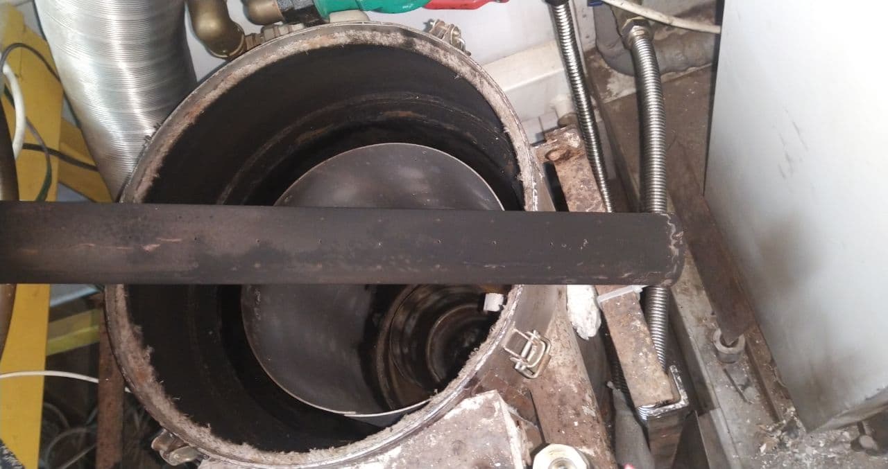

  12. бумыч
    бумыч Постоянный участник
    1 мар 2021
    137
    Добрый день, про трубные котлы пока сказать не могу, у меня ттк , квадрат, вставка в котел прогревает 100 кв за 2-3 часа от температуры в батареи 30 до 60 градусов, общий литраж около 450 литров, ютуб грузит видики, потом выложу. Отработка не важна какая, сейчас на фритюре. Сразу много вопросов по вашему вопросу(,....но честно говоря делал на скорую руку и брал уже готовый теплообменник ...) схему можете выкласть - фото котла с его внутренней начинкой - которые вы выложил, ни о чем не говорят.( ...в котором, вода нагрев не очень хотя температура газов около 60 град на выходе ,... ) дальше не буду углублятся - поищу Ваше видео горения котла. Свои тоже есть только в другой ветке(отдельная тема - модеры дали уже леща).

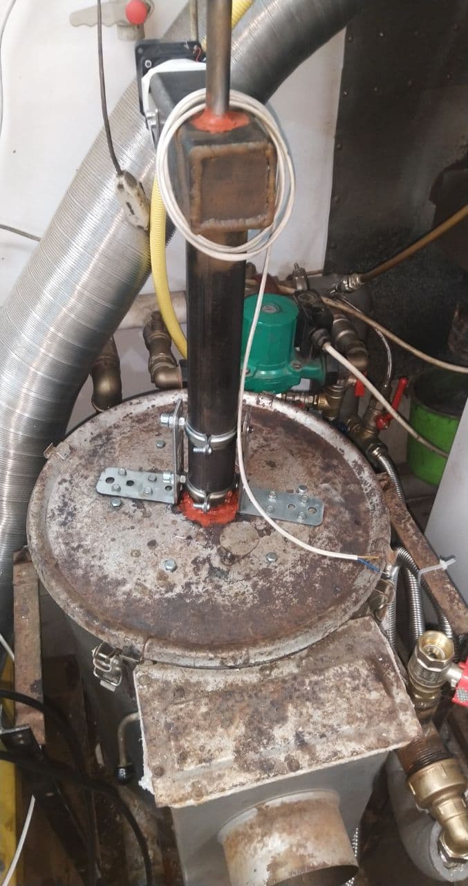

    На фото видно, что хотите прогнать воду с насоса через трубку для кальяна, просто выложите фото от куда вода и куда, не дальше поищу ваще видео и фото. (админы надеюсь не забанять, скажут не там написал).

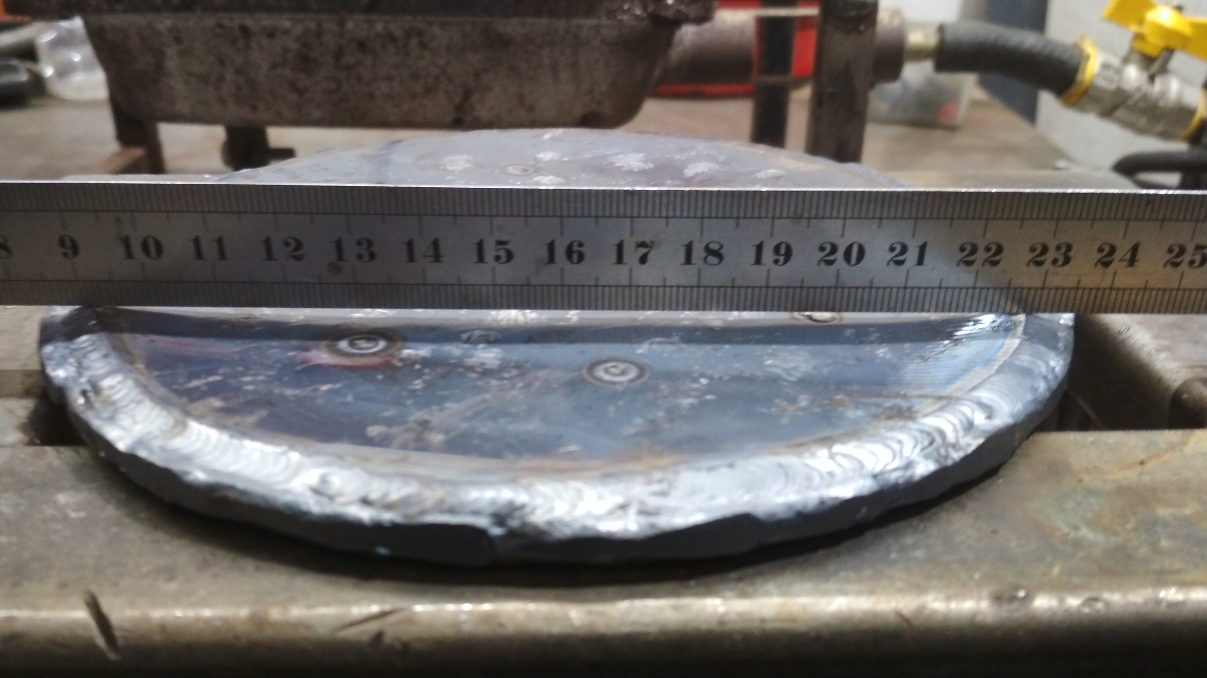

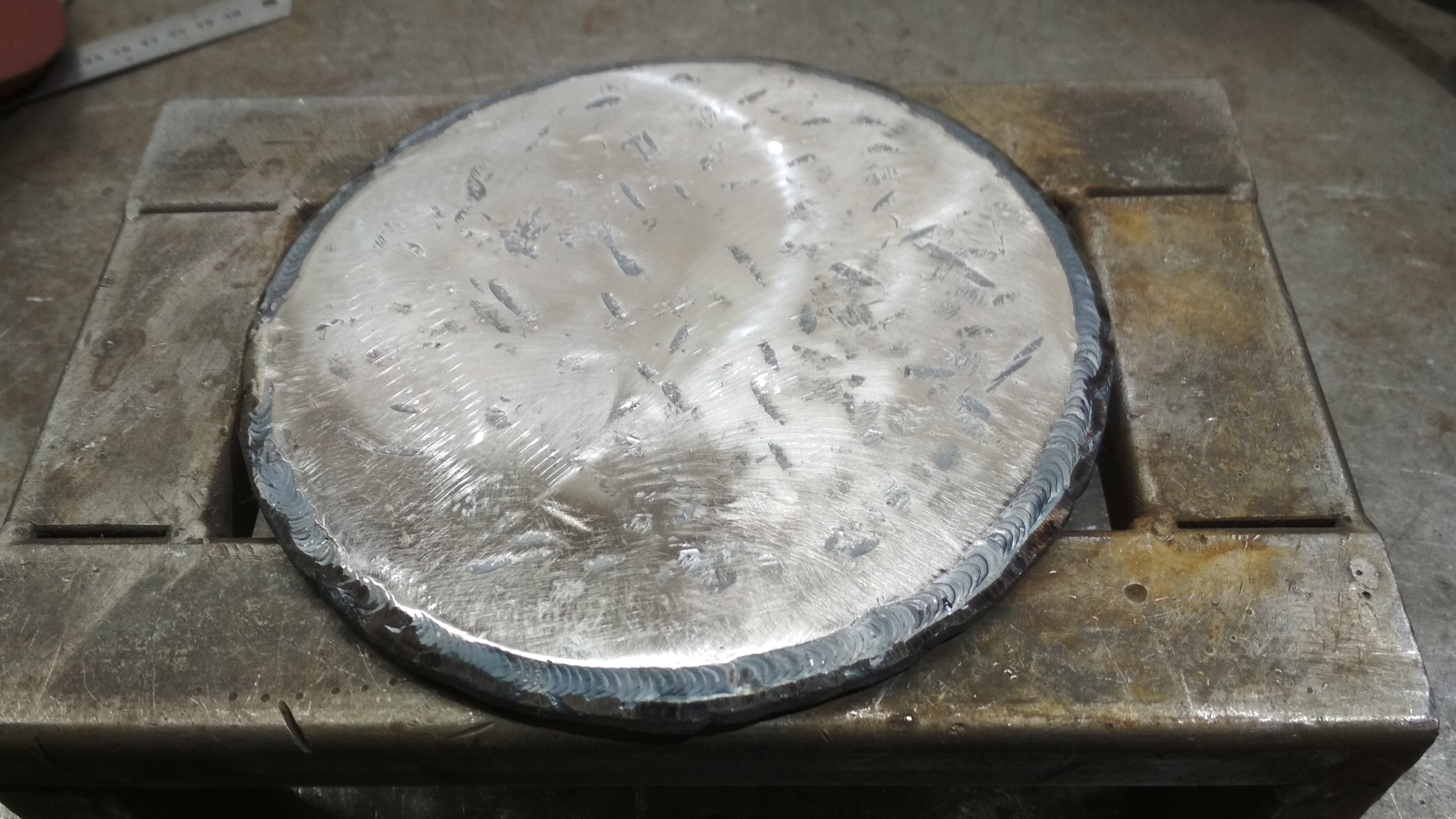

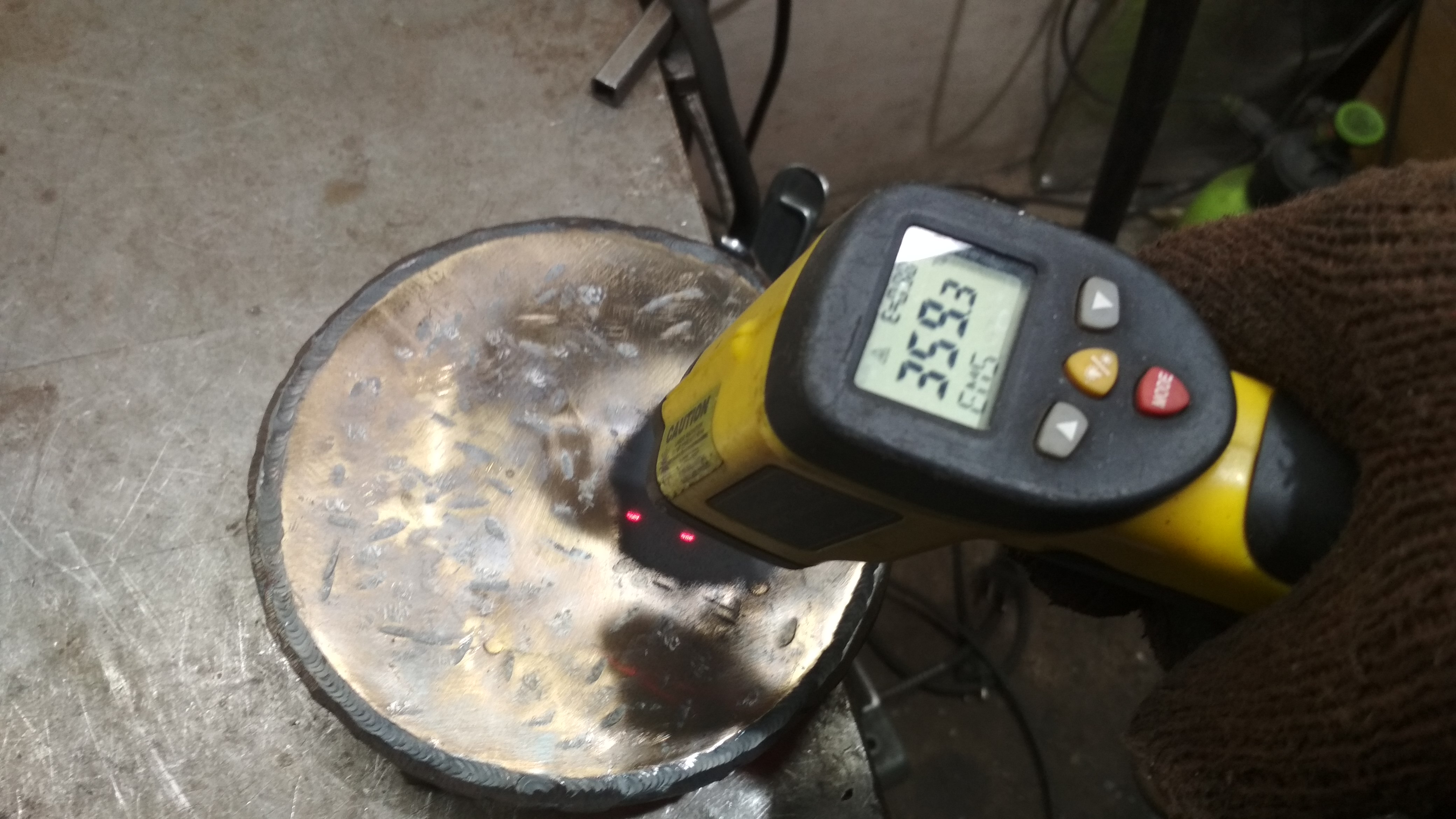

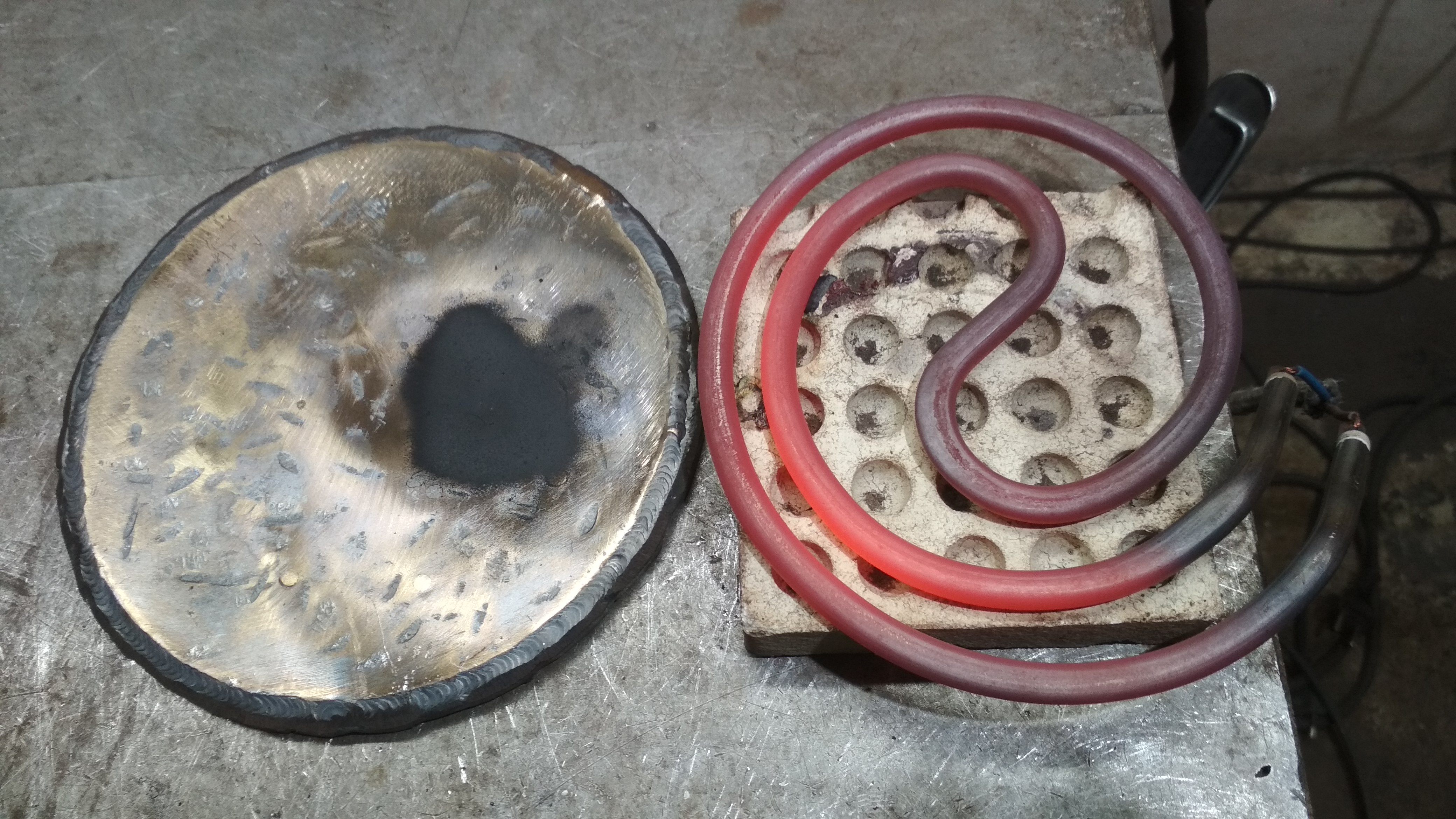

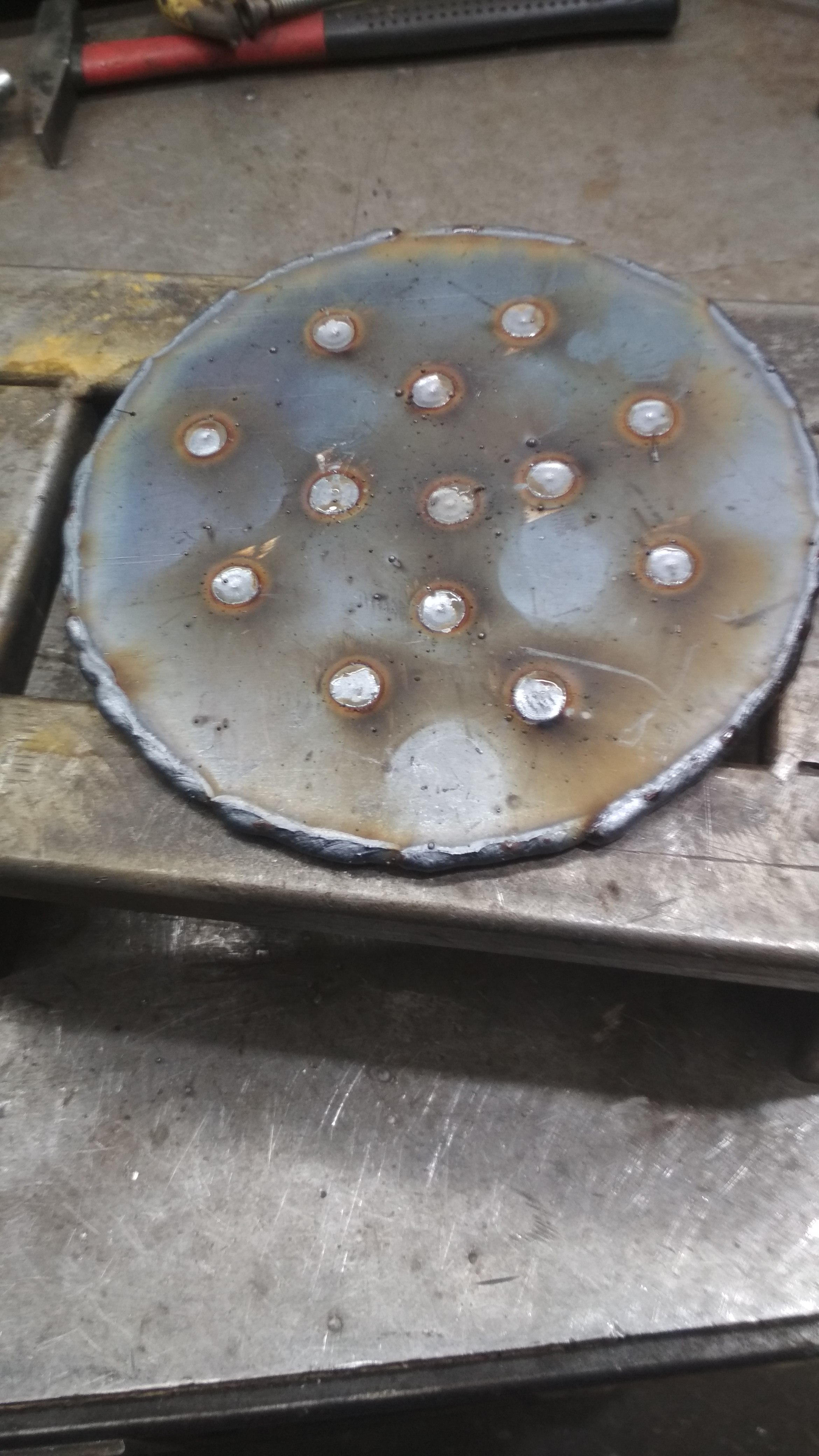

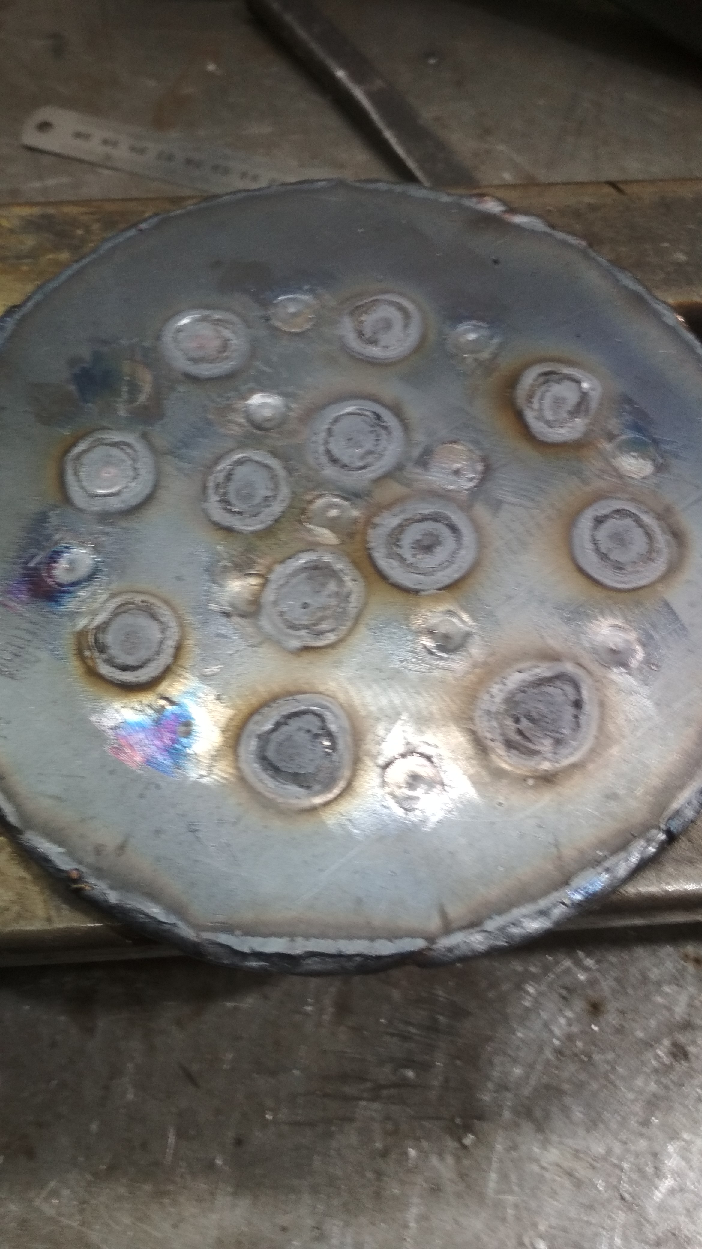

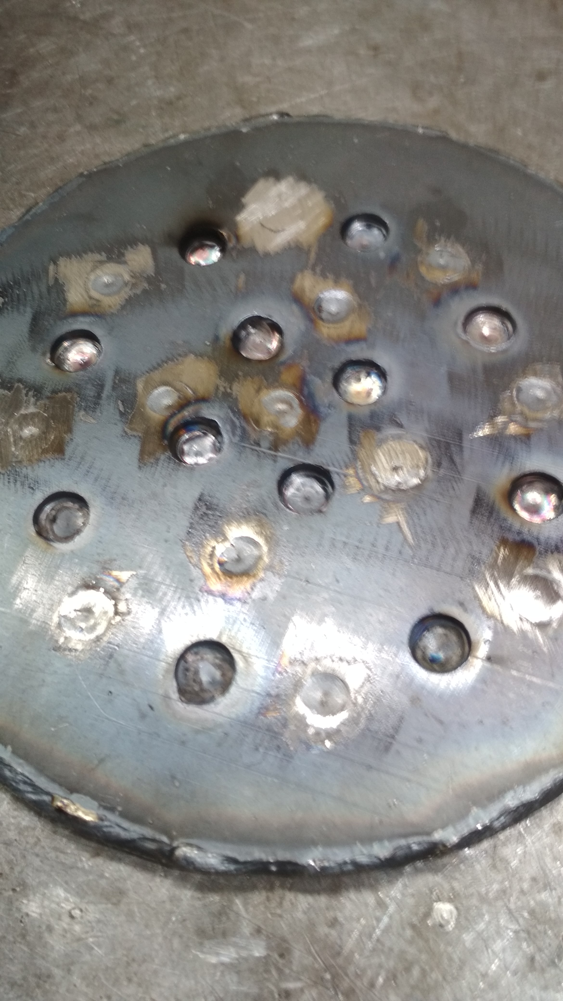

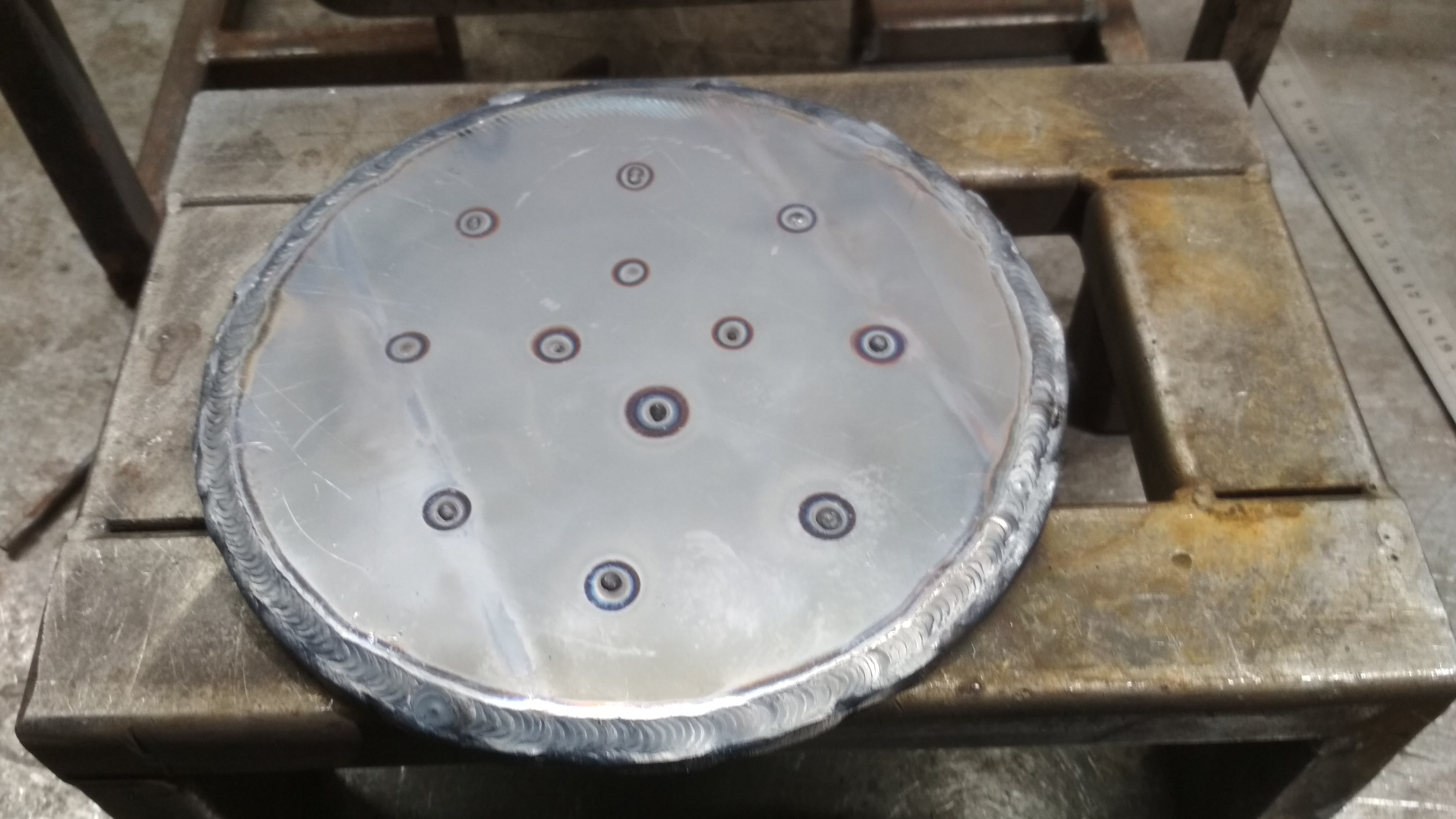

  15. ivankovin
    Сварил! Два по 3 мм черного +1,5 нерж. Выстучал немного. Видно как на заклёпках лучше передается тепло.
  16. арсентий
    Профессионализм чуется.Да и нагрев показал нормальный результат.
  17. ivankovin
    Благодарю. Котел будет иметь кнопку "Прогрев" и подогреватель с таймером на 8-10 мин. Достаточно для пуска сразу на отработке! Возможно и догрев масла на форсированных режимах.
    арсентий и костромич нравится это.
  18. арсентий
    Хороший путь в постановке задачи. Время для выхода на режим надо экспериментально подбирать на готовом конструктиве. При форсаже догрев лучше не проектировать.У меня много опытов на эту тему было. Из за плохого качества ОМ пришлось пойти по пути пряможега. При испарительном варианте лучше отражательные поверхности по площади подобрать.Пытался в своё время испарение переводить в пряможег при форсаже.Эффективно,но шлаку при этом много.
