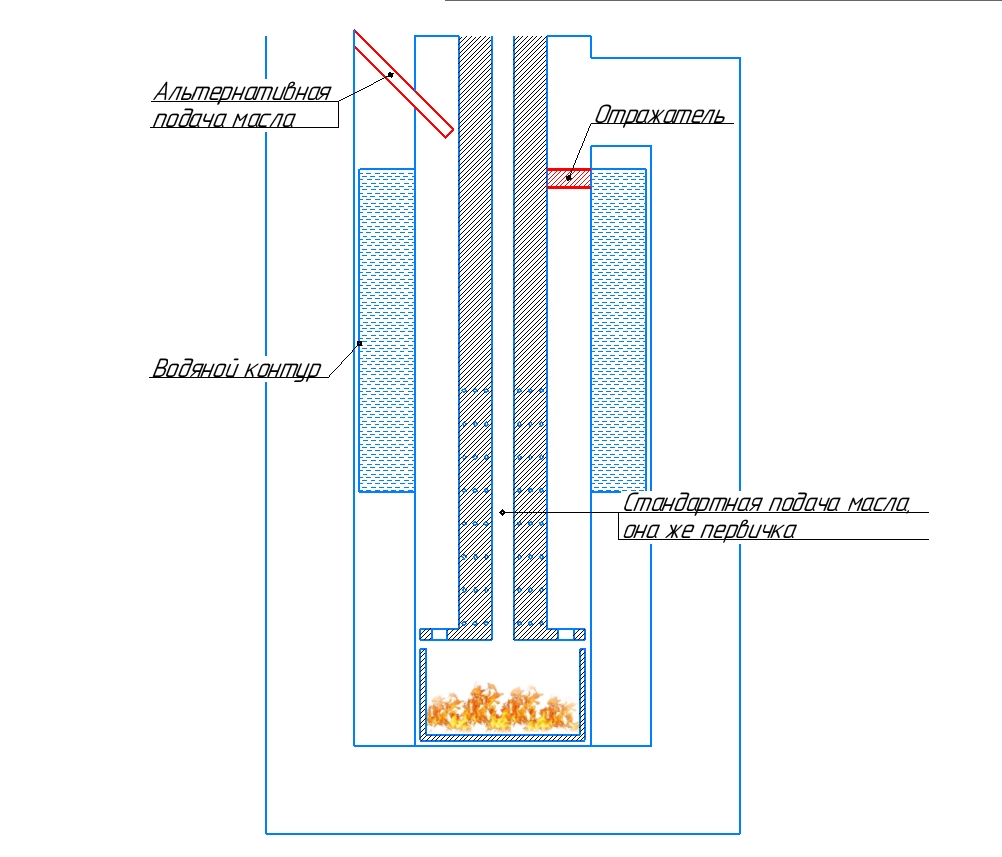

    Подолью маслица в огонь. Соорудил человек печь по моим чертежам с разделительным диском внизу. Все работает. И в принципе не жалуется. Но ему не нравится что работают только нижние ряды. Ну это и понятно. Водяная рубашка охлаждает трубу. Он попробовал покапать маслицем через смотровое окно. Капало прям на разделительный диск. И пламя стало поднимацо до самого выхлопа. Говорит быстрее прогревается теплоноситель. Кто нибудь пробовал, так сказать верхнюю подачу масла (нарисовал красным) ? Какие могут быть минусы ? Есть желание поставить тройник, что бы подачу масла делилась на два потока. По стандарту + альтернатива. Ваши мысли господа ?
  3. Сергей_K
    Я как так пробовал, у меня дожигатель в масле был, потоком воздуха из дожигателя масло разбрызгивало. Но в целом работало нормально и печь тухла при перекрытие масла быстро. Без диска пробовал.
  4. sandalik46
    24 окт 2020
    318
    122
    подачу не разделяли на два потока ? Только с верху капало ?
  5. Сергей_K
    Да, только сверху, экспериментировал от ухода подачи масла через дожигатель, который коксовался.
  6. Ivanyonok
    Попробуйте трубку масло подачи через дожигатель использовать из нержавейки. Меньше коксуется, значительно меньше.

  11. sandalik46
    24 окт 2020
    318
    122
    Из видео совершенно не понятно печь или котел. Да и как бы я категорический противник этих синих струек. Безусловно это красиво. Но это не эффективно. Посетите кательные и посмотрите как там топят. Посетите кузницу и посмотрите как кузнец разогревает метал. Он не разогревает точечно. Про не агрится. Это всего лишь личное мнение. Мне по душе когда бушует огонь
  12. sandalik46
    24 окт 2020
    318
    122
    Все там нормально. Процесс горения печи и котла разный. Место где рубашка теплоносителя постоянно охлаждается. Поэтому тяжело выйти на горение. Нижняя часть прогревается до кросна, а выше теплоноситель не даст. Максимум 100градусов. Мы делали эксперимент. Сливали теплоноситель. И горят все ряды. Заливаем, не горит в месте рубашки

    Не уж то вы не видите? Горят только нижние ряды

  18. sandalik46
    24 окт 2020
    318
    122
    Истина где-то рядом
  19. sandalik46
    24 окт 2020
    318
    122
    В общем замутили подачу сверху, проковыряли отверстие и вставили трубку. Подачу масла не разделяли через первичку и верх. Подача только сверху. Так же было принято решение добавить отсекатель вверху, в половину трубы. Что бы немного задержать огонь в зоне водяной рубашки. Хочу сразу акцентировать внимание, что я не пропагандирую данный способ подачи. Это всего лишь опыт, мой и моего друга. Возможно кому то это пригодится.
    Наши впечатления и наблюдения. До доработки теплоноситель прогревался в системе батарей порядка 1.5 часа до температуры 70гр., учитывая что на улице было относительно тепло, 0 градусов. Сегодня у нас похолодало, температуре на улице -15гр. система прогрелась менее чем за час. Струйка масла действительно немного разбивается поток воздуха и возможно летит на стенку. Но на глаз этого не видно. Огонь бушует от самого низа до самого отсекателя. Допускаю что во время эксплуатации вылезут какие нибудь минусы. Но на данном этапе все очень, очень нравится. И ещё. При остановке подачи масла сверху, затухание печи происходит быстрее, чем при подаче так сказать по стандарту. При отключении подачи через первичку печь горела ещё длительное время. Приходилось ждать когда прогорят остатки. В варианте с подачей сверху затухает примерно до 5 мин.
    П.С. Понаблюдаю како-то время, как оно себя будет вести и думаю на своих печках сделать так же.
