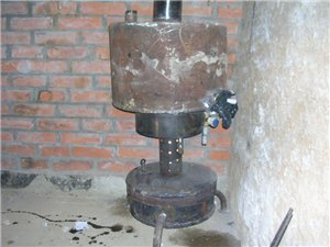

    Собрал я данный котел с водяным контуром.
    Столкнулся с той же проблемой - слишком низкий КПД. Да и чистка представляла определенный трудности, приходилось разбирать полностью. Пришлось переделать на нагрев воздуха. Заодно и решил в дальнейшем собрать котел внутреннего горения из газового баллона. Правда в качестве теплообменника есть желание пустить по периметру внутри котла гофрированную нержавеющую трубу. У кого какие соображения? Будет ли нагрев жидкости?

    2 Андрей1: использую котел из газового баллона. Собирал его в морозы, потому водяную рубашку приделать не успел, использую как печку, обдуваю его вентилятором, в условиях гаража даже перебор. По твоему вопросу: хотелось бы оклеить баллон алюминиевыми радиаторами, которые используют для транзисторов, выгнуть по размеру и посадить на термопасту. Правда это затратно будет да и муторно - баллон-то большой, но эффект будет сильный (ИМХО).

    wervolf , у меня вопрос. Вы написали, что отапливаете адм. здание, а как у вас с выхлопными газами? Поясню. Я запустил котёл на отработке, правда на обдуве воздухом, для отопления гаража. Так газы из трубы хоть и бело-серого цвета, но пока экспериментировали напустили дыма в гараж, гараж 7*11*4,5 метра. Это такой яд, у меня кровь из носа шла весь вечер, хотя не страдаю слабыми сосудами.. Спасибо.

    Ни какого запаха и гари вообще, котел достаточно герметичен, правда если включить наддув на полную газы начинают выходить из под крышки лючка (она подпружинена, срабатывает как взрывной клапан), в этом режиме котел не используем, не справляется дымоход, будет другой, будем использовать.
    Отработка то же не пахнет, находится в закрытом баке, бак заполняется сам из бочки, поскольку он умеет создавать разряжение(экспресс замена масла), переливать не приходится.
    Дым из трубы в морозы белый, когда теплей почти невидимый.

    Remix59, вы наверно не правильно меня поняли. Я имел ввиду экологичность выхлопных газов. Так как хочу такой же котёл, только с охлаждением с водой поставить себе на дачу. Вот меня и волнует вопрос, насколько ядовиты газы из дымохода, так как при разном атм. давлении и влажности, дым может стелиться и по земле. Может вы поясните. У меня не удалось получить горение как у вас на атаваре бело-красно-синее, у меня с поддувом от куллера красно-белое. Сама печь из трубы 160 мм*1100мм, подача воздуха 70мм*1050мм., дальше все как у вас, нет только завихрителей. Без принудительной подачи воздуха горит еле еле краными огнями...
    В дожигателе сделал 6 рядов по 7 отверстий d=4мм в виде спирали.. . Вот меня и волнует на сколько можно добиться качественного сжигания газов, чтобы не отравлять загородный воздух, ради которого и все мученья с дачей. Спасибо.
    P.S. Да, фотки выложу чуть позже, фотик надо взять с собой. А на самом котле примерно 300мм по высоте раскаляется до красноты, но выхлопные газы уже на выходе из котла даже руку не обжигают, держал 5 минут над трубой и верхняя часть котла не более 70 градусов. Может у меня что не так..? :-) Спасибо.

    По дыму, с газоанализатором на трубу не лазил, но думаю не вреднее выхлопа Камаза или Икаруса, на старте с остановки, у меня верхний конец трубы на высоте 6м. от земли, в морозы, когда дым стелился по земле, чувствовали только запахи дров и угля из соседних труб.
