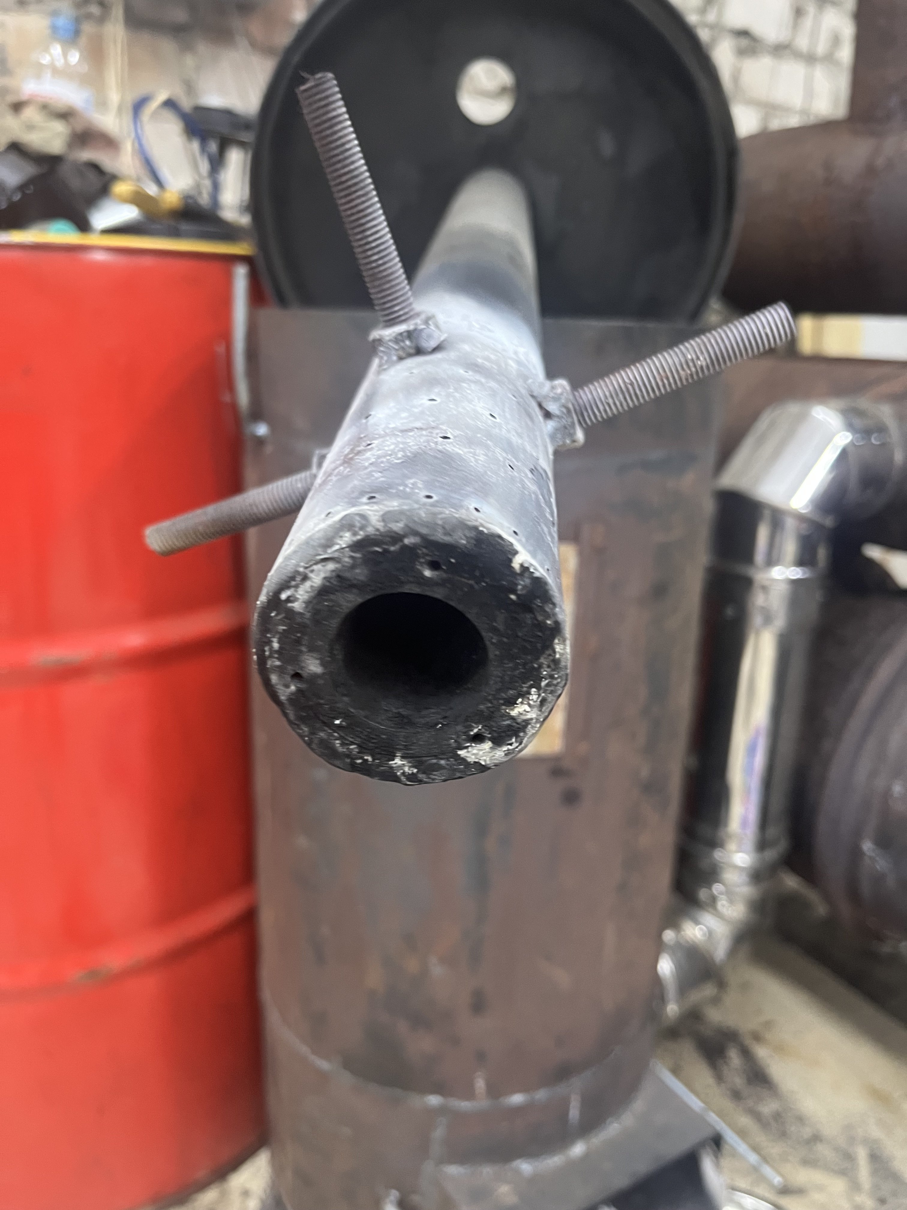

    Все доброго времени!
    Лето закончилось настало время доделать начатый котел еще весной. В принципе переделал электрику, допилил дожигатель, маслоподачу организовал через насос ну и подключил котел к системе отопления. Расход вышел в режиме - нагрева 1,4 л.час/ поддержание 1 л.час., переход между режимами организовал автоматический от заданной температуры теплоносителя. При остановке котел гаснет за 2 минуты и 3 минуты догорает масло на торце дожигателя и то пламя не вижу, вижу чо есть какое-то свечение под дожигателем. От пропажи напряжения подключил бесперебойник.
    Огромное спасибо всем кто помогал мне советами довести котел до ума!!!
    На видео котел только запустил, прошло после запуска 20 минут. После нагрева теплоносителя обороты вентилятора надува с 90 ушёл на 77 процентов. И да, забор воздуха сделал с улицы.

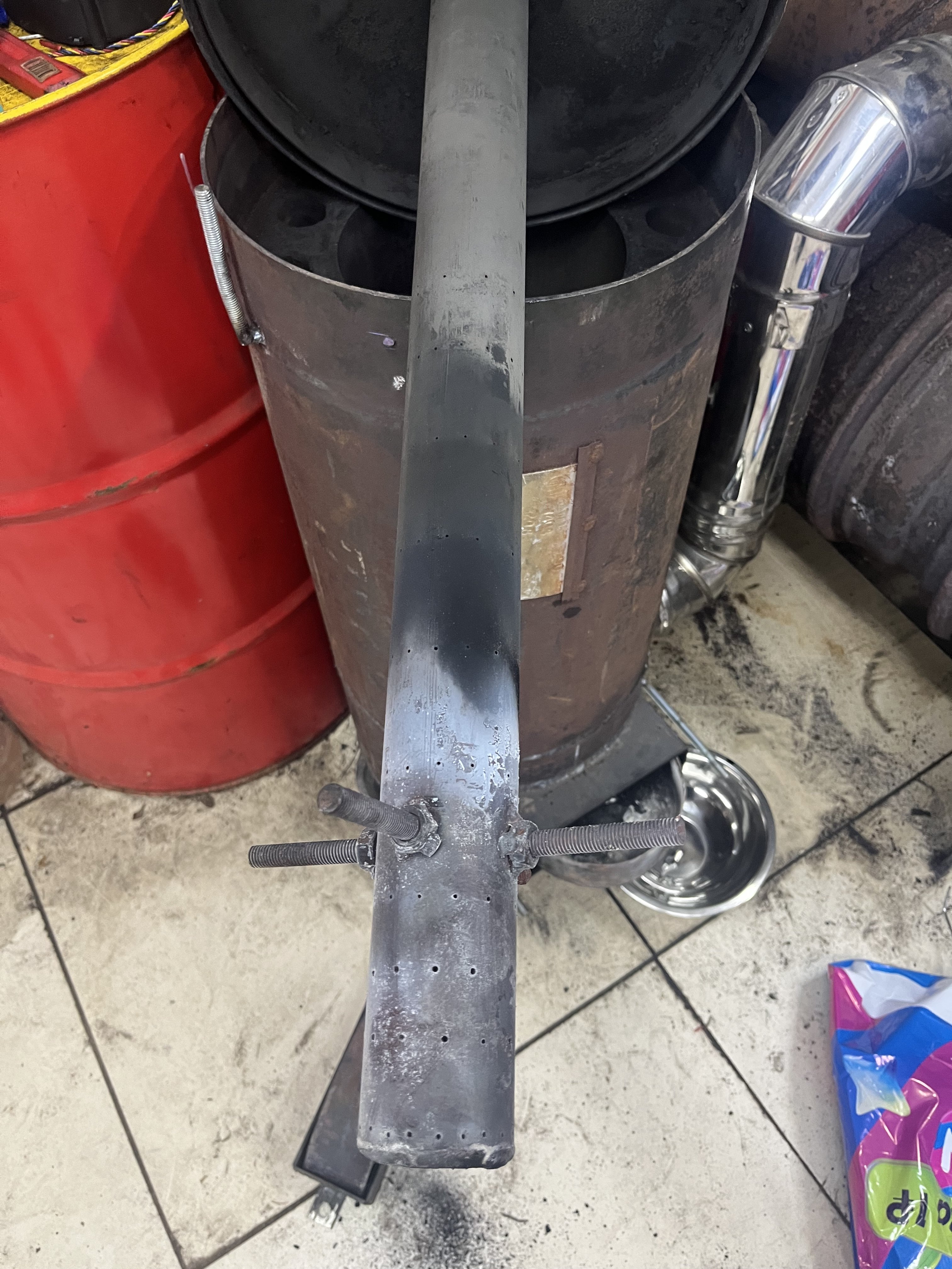

    Доброго всем!
    На видео остатки пепла после 12 часовой работы котла.
    https://rutube.ru/video/f42370ac6698ebb30fb6a0c79a7e8800/?r=a/
    А тут лайфхак как разжечь котел не доставая чаши. Такто конечно чашу достать разок надо перед розжигом, вытряхнуть и жижи налить. Но, потом все закрываю и через смотровой лючек поджигаю. Так хоть дым не валит пока заводишь котел.
    Чаша моя упирается в завехрители, вот пришлось думу думать :)

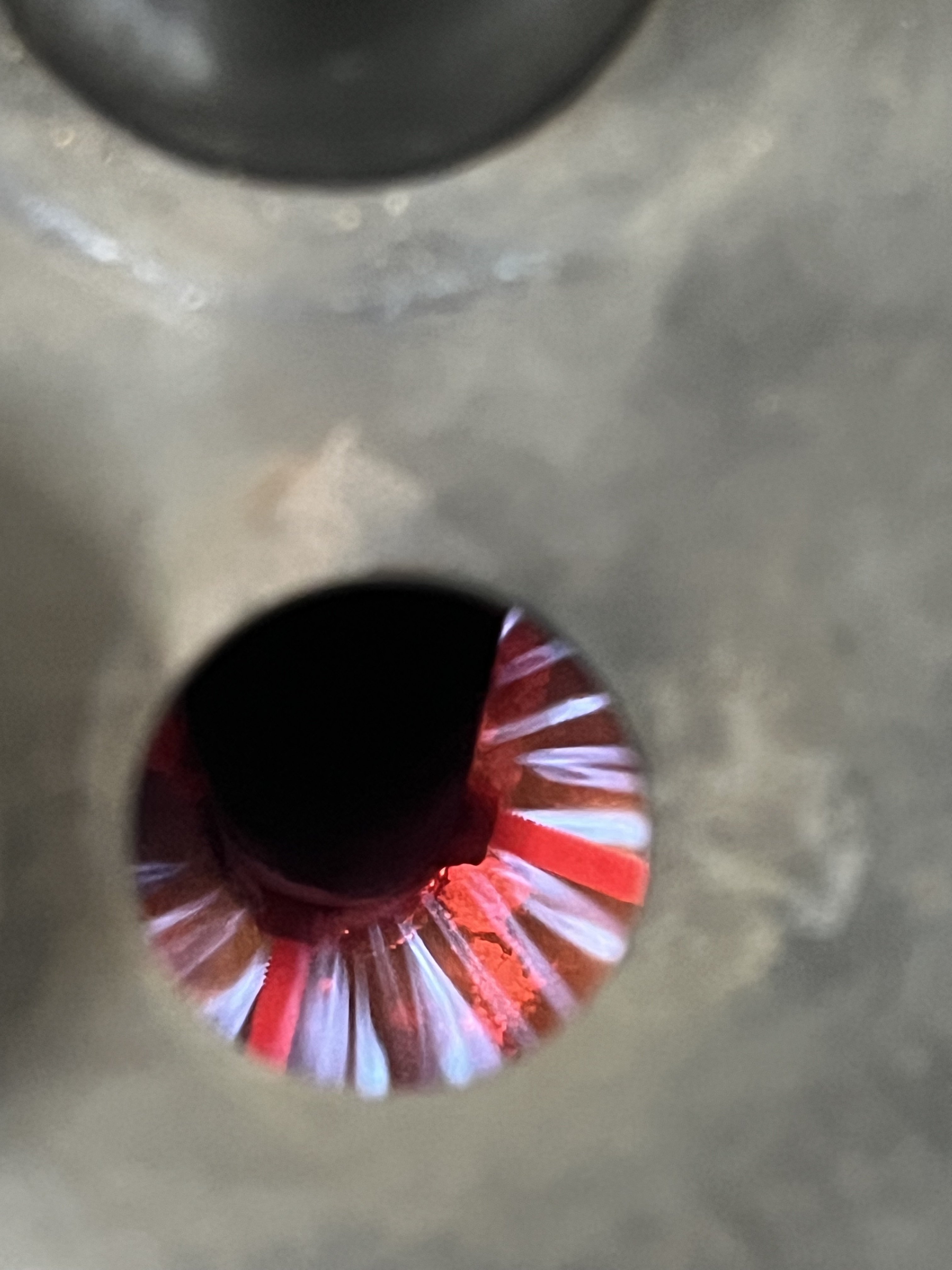

  5. Zaharych
    Zaharych Постоянный участник
    22 ноя 2018
  6. Zaharych
    22 ноя 2018

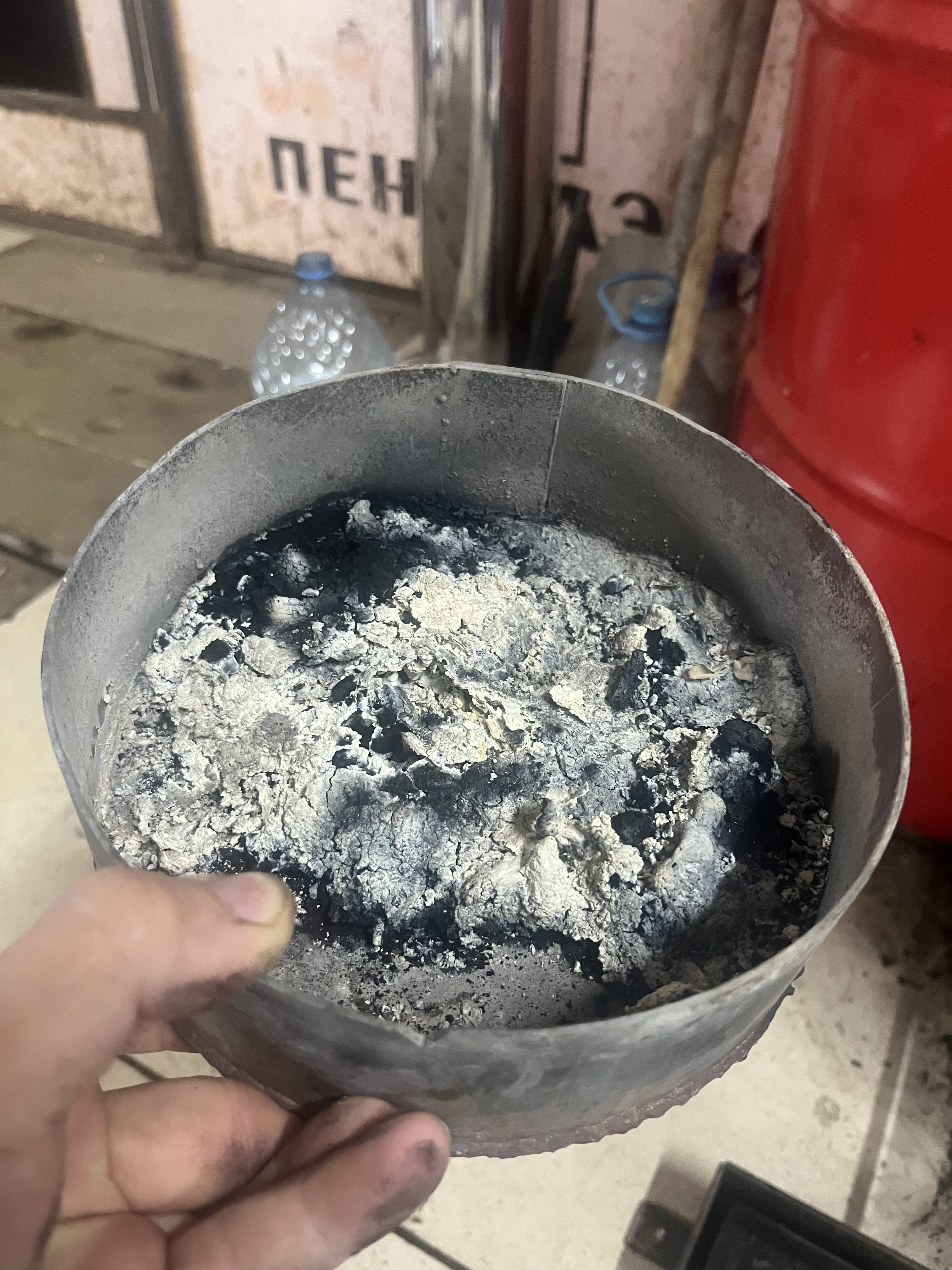

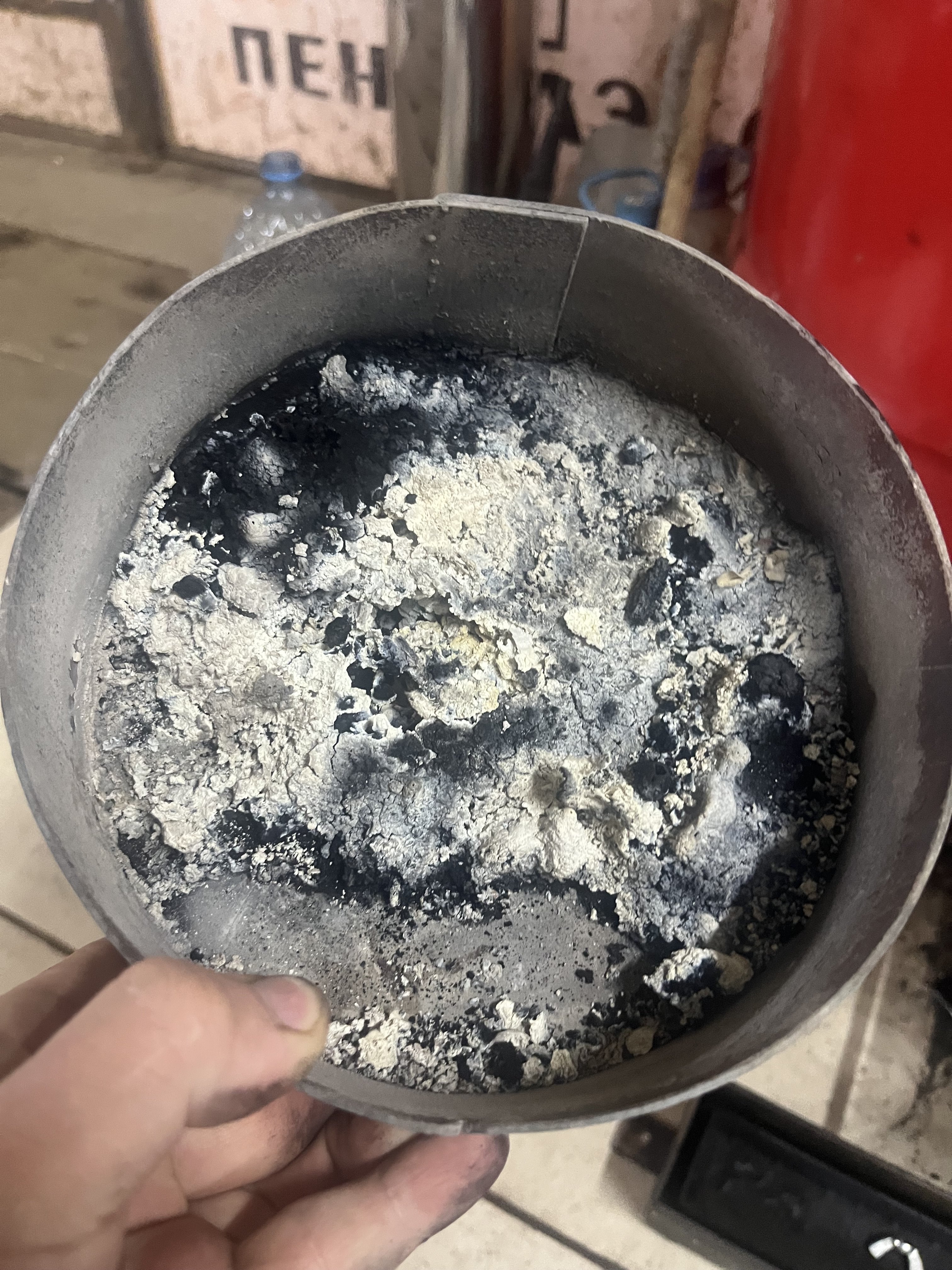

    Доброго всем времени!
    Сейчас котел запустил на круглосуточную работу, первые пять суток было немного боязно оставлять без присмотра, хотя в автоматике вроде все режимы предусмотрены. За это время котел показал более чем стабильную работу. В итоге, расход масла вышел 0.7-0.8 литр в час. Температура на улице -7 в помещении +20, площадь помещения 60квадратов с высотой потолка 4.5м. Прикрепляю два видео:: остановку котла и то, что нагорело за пять суток.
    Остатки в чаше
    После чистки запустил котел на постоянку. На этом заканчиваю свои наблюдения.
